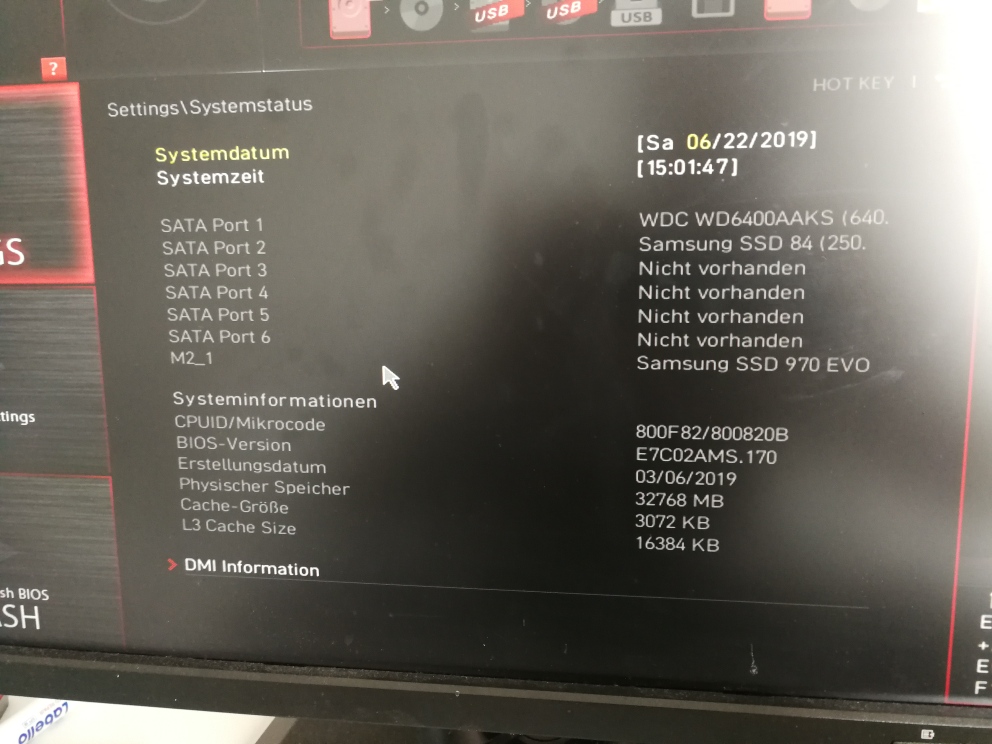

Lange Bootzeiten bei neuem PC, trotzm NVMe SSD?
Alles klar, merkwuerdig ist dass es gestern 2 sekunden gedauert hat.
Ich habe seit dem nichts installiert, nur meine HDD und SSD in den PC mit eingebaut.

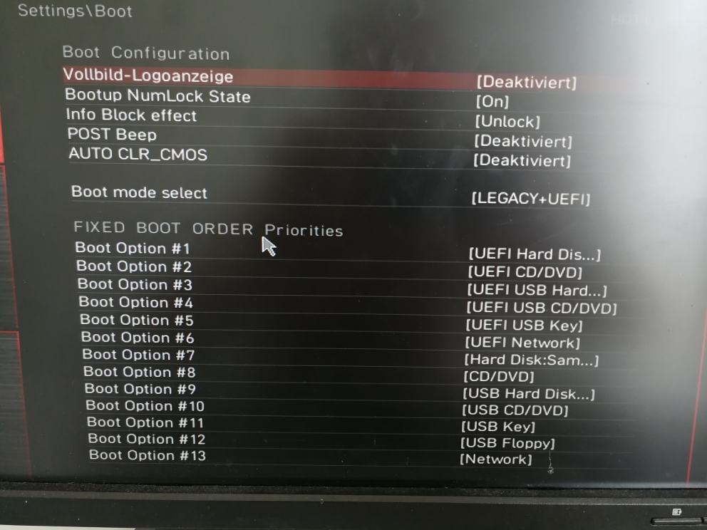

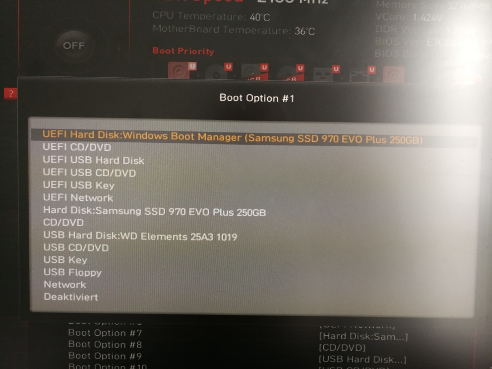

Hier sind drei Screenshots aus dem Bios, UEFI (?)
Dann kannst du doch einfach herausfinden, wer der Übeltäter ist.
HDD abklemmen, SSD angeklemmt lassen. Bootet Windows dann immer noch so langsam?
SSD abklemmen, HDD angeklemmt lassen. Bootet Windows dann immer noch so langsam?
Die Bootoptionen #2 bis #13 kannst du alle auf „Deaktiviert“ setzen.

Den Boot-Mode würde ich auf UEFI-Mode stellen, wenn der Legacy-Mode nicht benötigt wird. Wenn von einem Gerät gestartet werden muss, das nur den Legacy-Modus unterstützt, muss halt auf den alten oder UEFI und Legacy BIOS Modus umgestellt werden.
