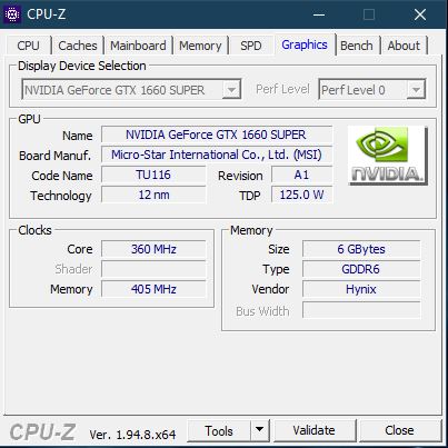

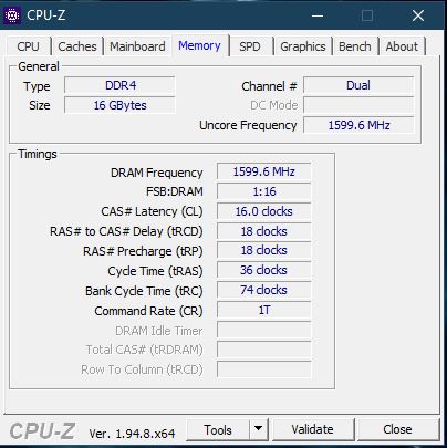

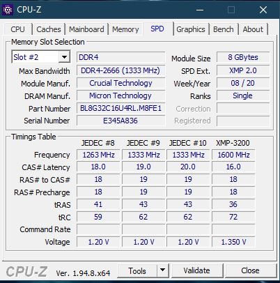

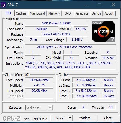

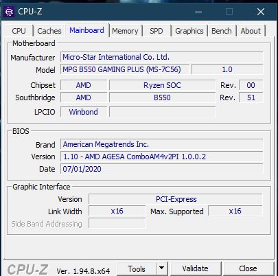

Cpu: Ryzen 7 3700
Mainboard: MSI MPG B550 Gaming Plus
Gpu : NVIDIA GeForce GTX 1660 super
RAM : 2x8GB von Crucial Ballistix 3200mhz
Speicher : Boot: Samsung SSD 850 EVO 250GB, Datenplatten: WD Blue SN550 1TB SSD M.2, WD Blue 500 GB SATA
mein Explorer und auch die Windows Updates laden sehr langsam.
Ein Windows Update kann auch mal eine Nacht dauern und morgens ist der Rechner im Anmeldemodus.
Das macht der Rechner seitdem ich ihn neu Aufgesetzt habe.
Wie kann ich dieses Problem lösen?
