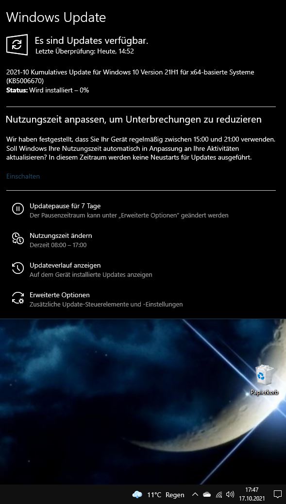

Ich finde 3 Stunden für ein Udate sehr lange und es ist noch nicht fertig.
Ich bin schon am überlegen das System nochmal platt zu machen und neu auf zusetzen.
Sollte ich was speziell beachten?

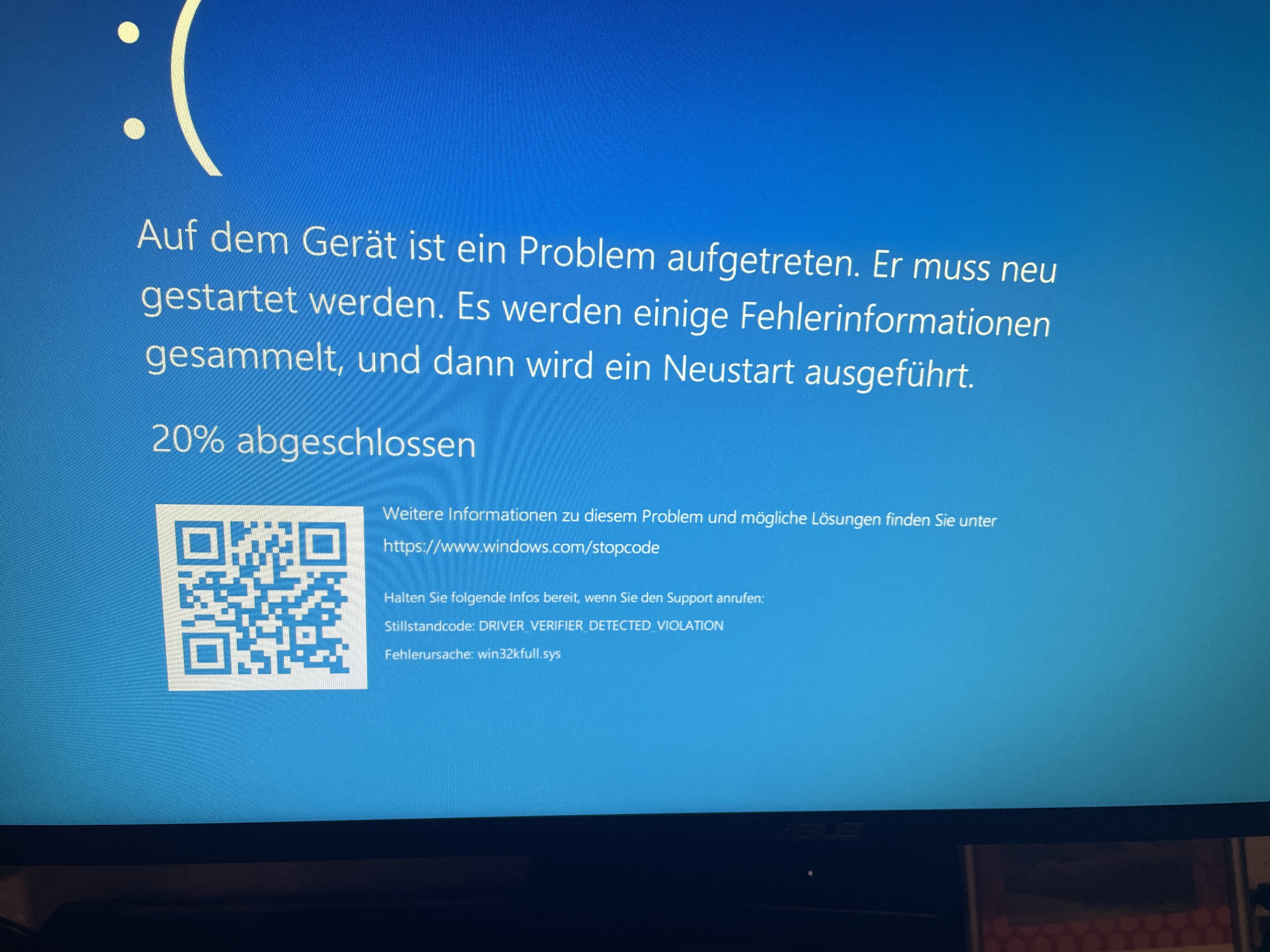

Das auf dem Bild macht er, seitdem er bei der Installation bei 20% war. Parallel hatte ich versucht Origin zu aktualisieren.

Da verwirrt mMn die Fehlermeldung erstmal nur
Okay. Live-Linux läuft schnell und flott. Das lässt vermuten, dass die Hardware in Ordnung ist. Windows wirft mit Bluescreens Treiberfehler raus, der Geräte-Manager ist aber sauber. Mmh.

Wirklich immer win32kfull.sys?
Pitt_G. schrieb:
Solange du nichts ,macht's, bleibt das System stabil, kannst tippen was du willst, Maus lässt sich bewege
Jein. Mal kann ich den PIN eingeben, mal nicht. Dann kommt der Bluescreen.
Und immer der gleiche.
