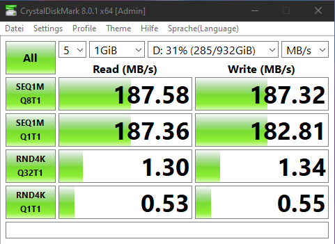

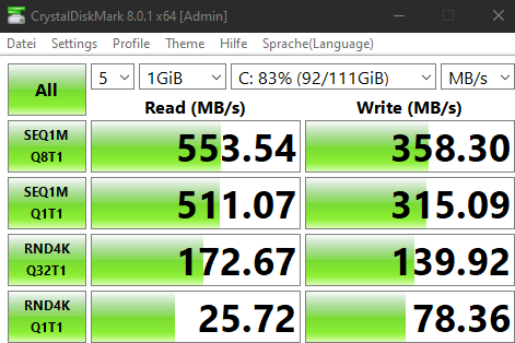

Ein Freund von mir hat das Problem, dass auf einmal sein PC nicht mehr richtig funktioniert. Beim Spielen ladet das Spiel manchmal gar nicht, und stürzt direkt ab, oder im Spiel selbst ladet die Runde nicht oder er hat wenig FPS. Als Ich mich um den PC kümmern wollte ist mir aufgefallen, dass der Datenträger (Toshiba HDWD110) fast durchgehend auf 100% ist. Daraufhin habe ich erst einmal SysMain (Farfetch) deaktiviert, jedoch half das nicht. Außer dem Datenträger scheint jedoch alles einwandfrei zu funktionieren. Im Anhang sind noch die Tests von CrystalDiskMark der Datenträger (die mit den niedrigeren Werten ist die HDD).
