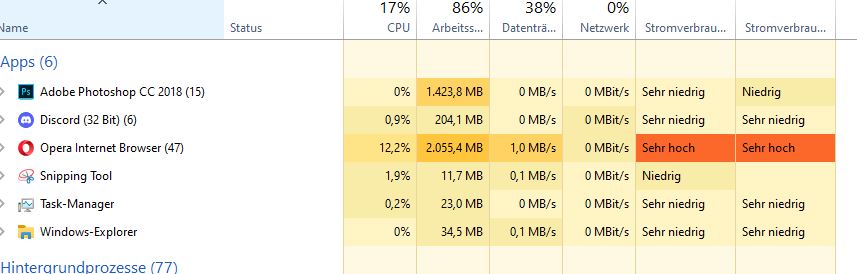

Hey, danke
Das mit der CPU könnte stimmen, ich benutze Bildbearbeitungsprogramme wie Photoshop, wo ich teilweise 80% CPU Auslastung habe, aber das ist ja nicht so hoch wenn ich den PC hochfahre, vielleicht ist die CPU deswegen schon geschädigt und der PC braucht deswegen so lange zum hochfahren? oder ist das egal?
Im Autostart hab ich: AdGuard for Windows, Avast AvLaunch Component, GyStation (keine Ahnung was das ist), JavaUpdate Scheduler, der Rest ist relativ klar und wichtig
Hab davor schon ein paar Sachen im Autostart aus gemacht, hab dennoch relativ vieles im Taskmanager nach dem hochfahren, ist das normal?
Hier ist die obere Ansicht von den Apps, habe anscheinend deutlich zu wenig Arbeitsspeicher (daraufhin hab ich bemerkt, dass nur 8GB Ram benutzt werden, ich aber eigentlich 16 habe)
Opera hat bei mir 20 Tabs offen, vieles davon ist wichtig damit ich neben dem designen Musik, Bilder (die helfen fürs designen/Photoshop) etc anschauen kann, kann also eher wenig davon schließen.
Muss ich da irgendwo die weiteren 8 hinzufügen, oder ist das normal?

HisN schrieb:
Ob Du mehr RAM brauchst, würde ein Blick in den Taskmanager klären.
Man müsste doch sehen können ob der voll oder leer ist.
Aber 80% Füllung denkst Du über mehr RAM nach.
Genau so würde der Blick in den Taskmanager klären was Deine CPU so macht.
Voll ausgelastet? Oder taktet eventuell nicht hoch? Kann man sehen.

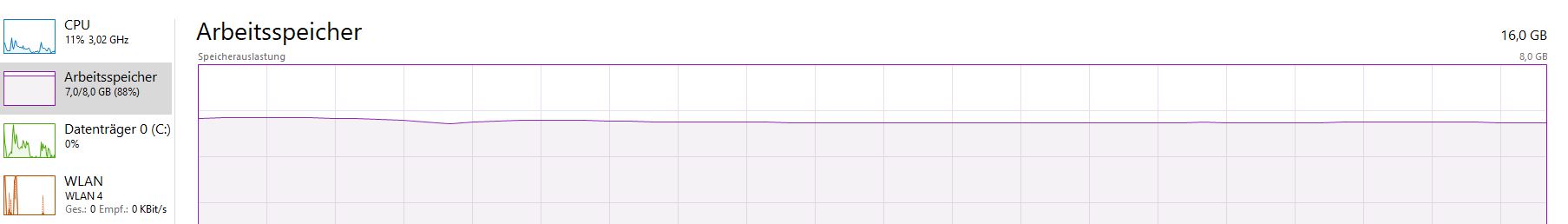

Ok hab bemerkt, brauche mehr RAM, bei mir werden aber nur 8 angezeigt, obwohl ich 16 habe, ist das normal? ^ siehe Tweet oben

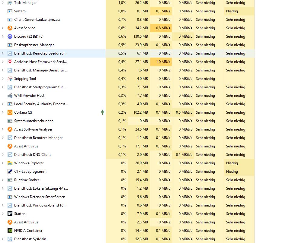

Hey alles klar, das ganze sieht so aus bei mir (Discord hatte ich selber ausversehen geöffnet, Opera ist auch an):
Anhang anzeigen 1165954Anhang anzeigen 1165953

Hey, das ganze sieht bei mir dann so aus:
Zu dem anderen:
Ok, ja genau meinte die Power Taste vorne am Gehäuse (mit dem Symbol), drücke den manchmal falls ich noch Programme offen hab und einer meinte mal, dass es nicht gut ist wenn man den oft drückt
Welches Mainboard genau?
Welches RAM-Kit?
Wie ist es auf dem Board installiert? Mach mal ein Foto davon.
Mal jeden Riegel einzeln probiert?
Reaktionen: Engaged und DJMadMax

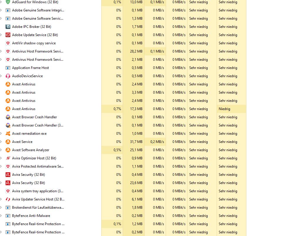

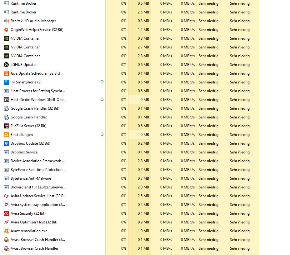

Du hast die spassbremsen selber herausgefunden.
Reaktionen: Engaged, DJMadMax und cartridge_case
wieviele Virenscanner sind da aktiv ...
Adguard -> der beste der alles kann aber eigentlicht niemand nutzt ... UBlock Origin ist 10 * mehr installiert.
Avast -> Windows Defender ist schneller und besser
Avira Optimizer Host -> Oh Virenprogramm 2.
Byte Fence -> Antimalware
Am Ende mit unnützen Schutz zugemüllt.
SMART Werte der Festplatten kamen aber immer noch nicht ... wobei aber genau die ja die Daten liefern müssen welche eine CPU verarbeitet muss ... und nein eine CPU wird nicht langsamer weil sie mal 80 % arbeiten musste..
Am besten neu aufsetzen. Nur Windows Defender nutzen und für Browser reicht da Ublock oder Adblock Plus mit NoScript.
Jede Virenscanner zusätzlich bremst dein System weiter aus. :)

Wow, sowas sieht man gewiss auch nicht alle Tage ^^
AdGuard (auf Windows Prozess-Ebene)
Avast - die komplette Suite
Avira - die komplette Suite
Und oben drauf noch Bytefence
So hart das klingen mag, aber bei dieser Windows-Installation sehe ich, besonders bei deinen nunmal nicht allzu weitreichenden Kenntnissen, keine Hoffnung mehr. Da hilft nur, wie von @ghecko bereits erwähnt, eine komplette Neuinstallation.

Gut, soviel dazu. Kommen wir zu deinem RAM:
Falls du nicht in den PC schauen möchtest, gehe bitte wie folgt vor - ist vielleicht für die exakte Info an uns auch besser:
1. Lade dir hier auf ComputerBase "CPU-Z" herunter, ruhig in der "Portable Version". Die benötigt keine Installation und kann nach dem Entpacken direkt ausgeführt werden.
2. Das Tool liefert auf einen Blick zusammengefasst recht ausführliche Informationen über die Hardware deines Systems. Oben siehst du ein paar Tabs, die du durchschalten kannst.
3. Bitte setze uns hier für jeden dieser einzelnen Tabs einen Screenshot ein - auch beim RAM die "Unter-Tabs" (da, wo man per Dropdown die RAM-Slots auswählen kann, jeden einmal öffnen und als Screenshot einfügen).
Die Vermutung liegt nahe, dass der RAM in den falschen Slots steckt, aber das können wir erst mit Sicherheit sagen, wenn wir deine Hardware (und wie sie derzeit konfiguriert ist, was CPU-Z uns sagt) besser kennen.

Krass. Paranoia und dann wundern?
So viele Scanner gleichzeitig hab ich auch schon lange nicht mehr gesehen.
Wenn Du eine Datei öffnest, und die muss 4x gescannt werden, dann wunderst Du Dich dass das CPU-Leistung und Zeit braucht?
Wirklich jetzt? Und die Transferleistung ist auch zu schwer um sie alleine zu beantworten?
Und wenn 8GB von Deinen 16GB nicht richtig stecken oder im Arsch sind, dann braucht das ganze natürlich noch länger. Blicke in den Taskmanager helfen dann doch manchmal :-)
Das wird mir der Hauptgrund sein, warum das System langsam ist.
