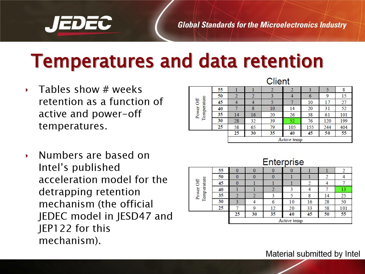

Die Lagerdauer einer SSD ist nicht schlechter als die einer Festplatte. Bei einer SSD nach JEDEC etwa ein Jahr:
JEDEC SSD Specifications Explained
Eine (neue) SSD mit MLC-Speicher wird aber (wesentlich) länger die Daten halten.
