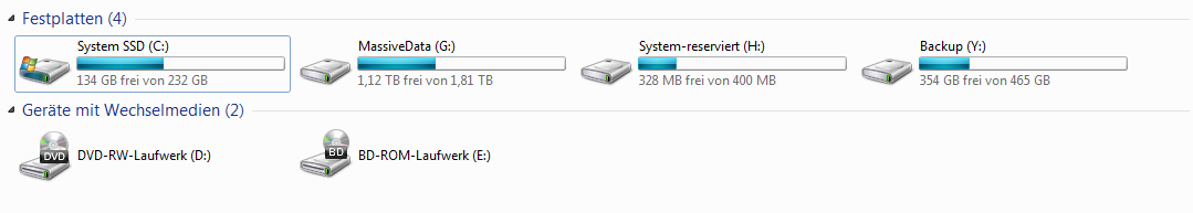

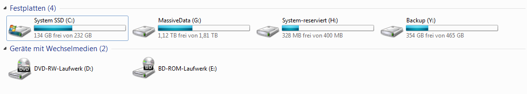

Ich habe meine Samsung Evo 850 250GB vor gut einem halben Jahr gekauft. Zuerst einmal schnell die Aufteilung meines Storages:
SSD (250GB): Windows, wichtige Programme
SSHD (2TB): große Programme, Games, Filme
HDD 500GB: Backups

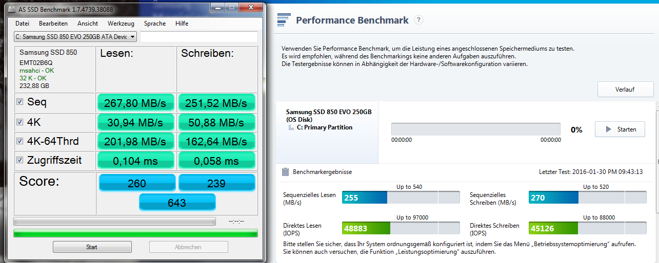

Nun habe ich seit gut einem Monat das Problem, dass Windows nicht wie gewohnt innerhalb von wenigen Sekunden hochfährt. Früher wurde die Windowsanimation (Logo auf schwarzem Hintergrund) bereits vorzeitig beendet, da der Pc bereits hochgefahren war. Seit gut einem Monat lädt der Pc noch ungefähr 30 Sekunden nachdem die Animation bereits ABGESCHLOSSEN ist. Danach ist er allerdings vollständig hochgefahren, wie er es früher in einem Drittel der Zeit war. Woran könnte das liegen?
Hier nochmal aktuelle Benchmarks der SSD und weitere Infos:

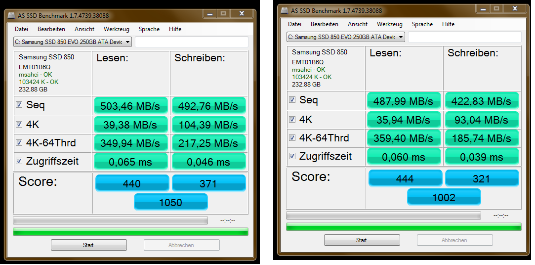

Ich habe deine Werte geschaut und die, die man im Netz findet. Deine SSD läuft mit halben Durchsatz. Sollte es an der Firmware liegen wofür Samsung bekannt ist.
So sollten die Werte sein.
Die SSD des TE hängt offenbar nur an einem SATA 3Gb/s Port, daher sind die Werte nicht besser und dafür passen die Werte auch. Etwas ungewöhnlich ist der Offset von nur 32k für die Windows Systempartition, die Frage nach der Windows Version ist daher schon berechtigt und sollte beantwortet werden, auch ob ggf. kürzlich ein Upgrade von Windows gemacht wurden.

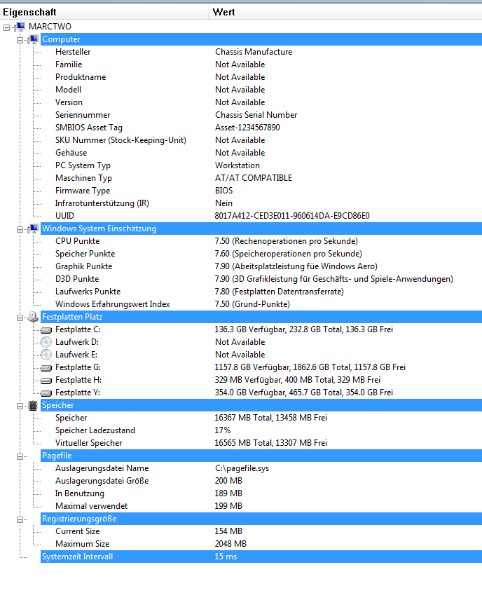

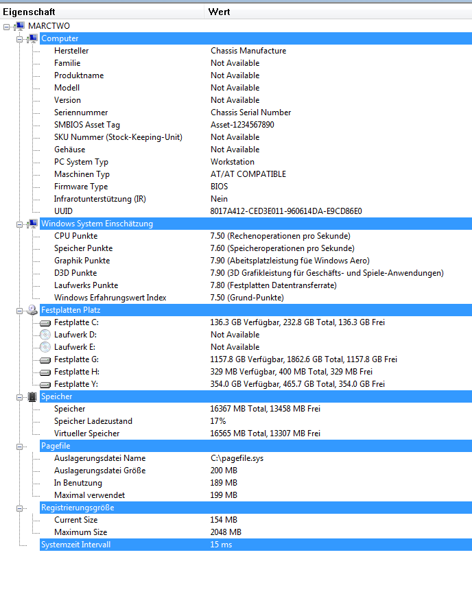

Stell mal die Größe der Auslagergerungsdatei auf 2GB hoch, 200MB sind zu knapp, damit kann man Probleme bekommen, wenn auch nicht unbedingt ein langsames Booten. Ansonsten hast Du ja einige an HW im Rechner und die Bootzeit hängt vor allem von der Zeit für die Initialisierung der HW ab, weniger von der Performance der SSD.
