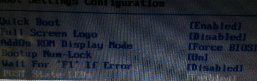

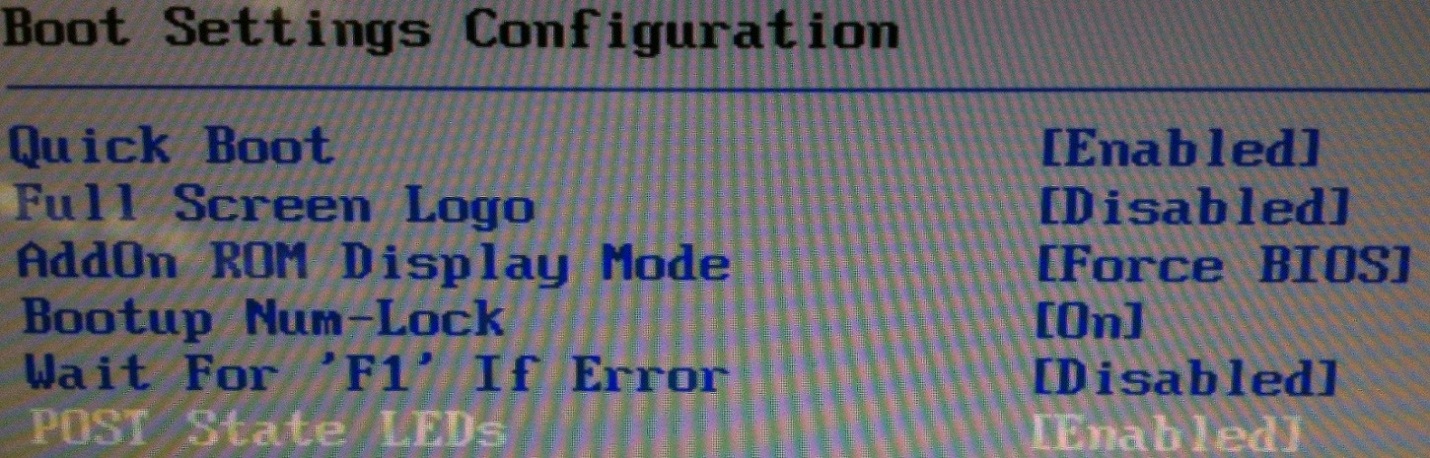

hier im anhang hab ich einige optionen die vieleicht helfen können oder was dass ich ändern könnte was denkt ihr?

man kann auf dem Bild wenig erkennen ...
