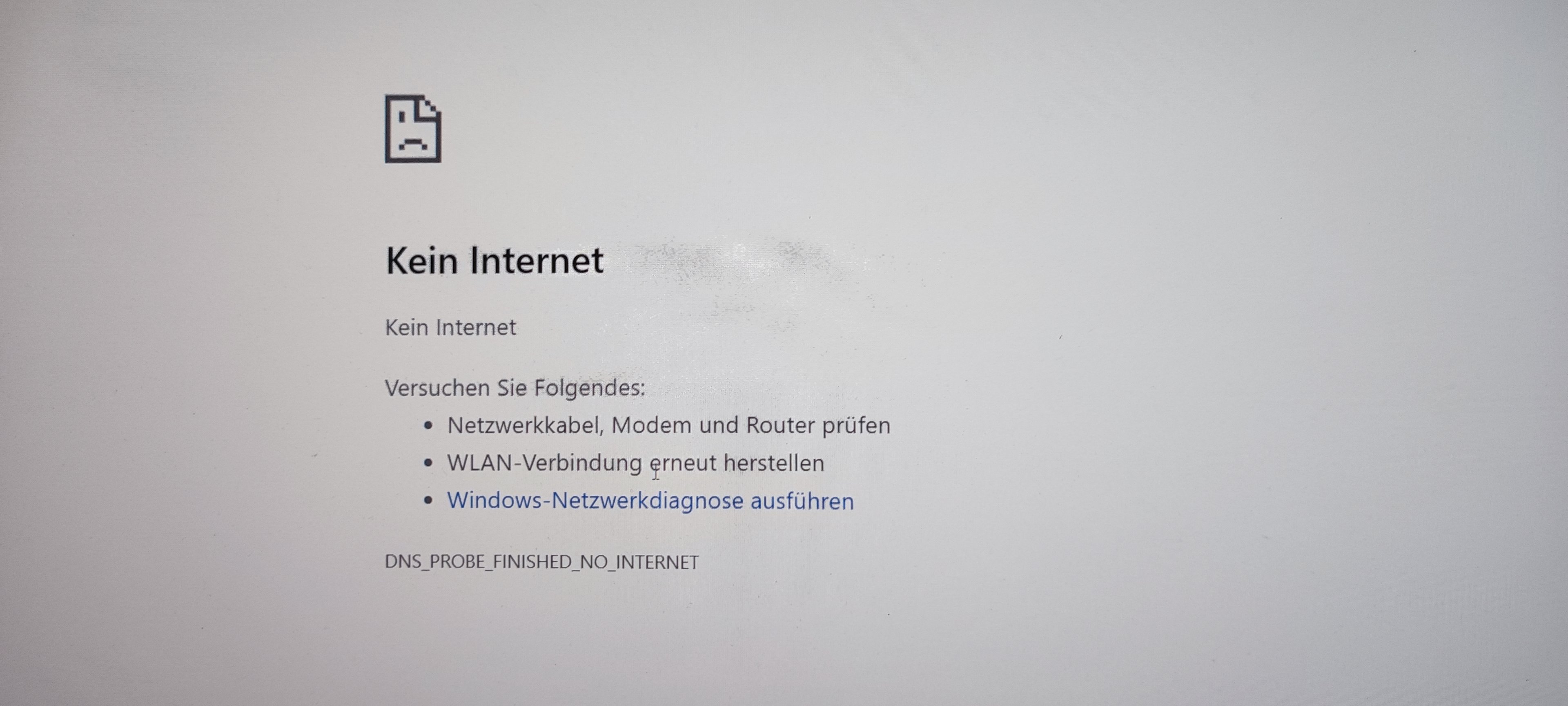

Haha, kurz nach dem Post, hing das Video und jetzt erreiche ich auch nicht mein Router.
Es sind also definitiv Verbindungsabbrüche, oder schlechte Downloadrate auf Webseiten
Sagt beim Lan Adapter, der Standard Gateway ist nicht verfügbar......
Also das stückchenweise Laden ist relativ neu und ist leider so, solange das Video nicht anhält und buffert ist alles okay.
Aber diese kein Internet Meldung ist auf jeden Fall sehr merkwürdig.
Wenn du nicht mal den Router erreichst aber in der Zeit geht dein Handy & Co, dann musst du schauen was mit dem PC nicht stimmt.

Das ich nun wie oben das Bild, komplette Abbrüche zum Router habe , ist neu. Das war ja erst diese Woche 2-3x
Nachdem er jetzt vor 15min. die Verbindung neu hergestellt hatte, läuft alles gut.
Ich habe aber 1. die Netzwerk Diagnose durchgeführt, was den Abbruch angeblich behoben hat und 2. Ethnert2 Kaspersky Security Data Escort Adapter deaktiviert....
