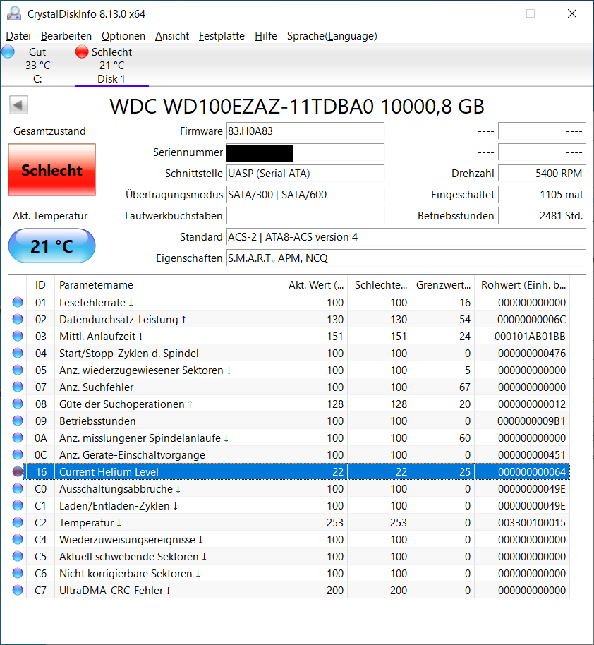

Kannst ja ab und zu das Helium-Level checken, wenn Deine Sorge ist, dass es diffundiert.
(Screenshot aus einem Problem-Thread geklaut)
Selbst hatte ich da noch nie Auffälligkeiten - bei allen Platten auf 100.

nach 3,5 jahren betrieb ist das gemeldete helium-level immer noch auf 100%.
