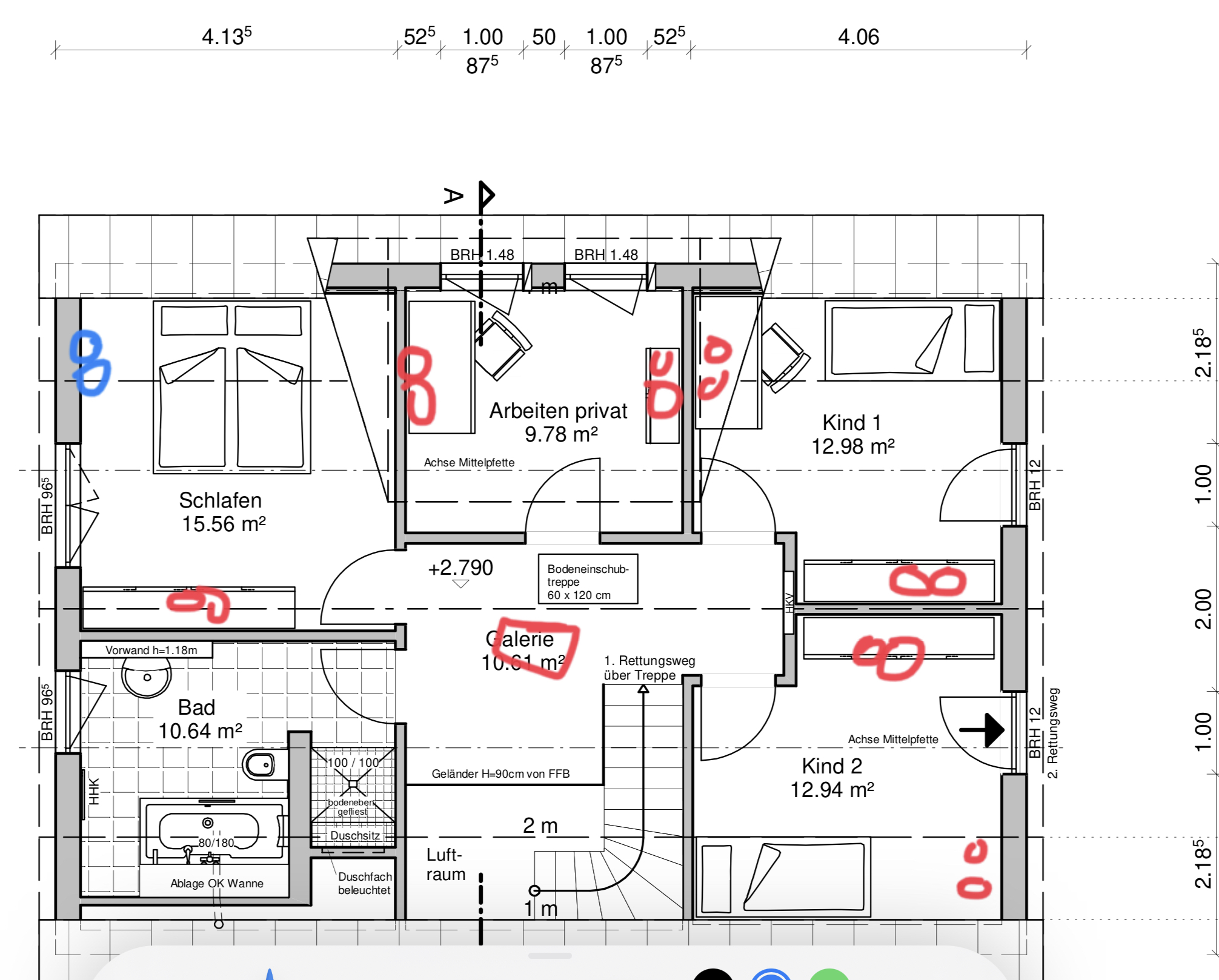

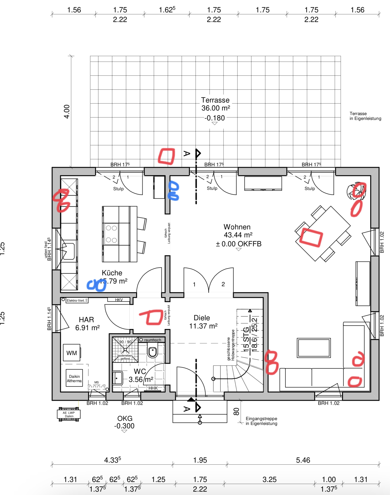

Kreis sind normale Dosen.
Viereck ist eine einzelne Deckendose.
Rot ist muss.
Blau ist nice to have.
Ins Bad könnte man auch noch ne Doppeldose machen.
Habt ihr Garten? Dann in die Richtung auch ein Viereck an der Außenwand?
Was ist mit Garage? Oder Wallboxstandort?
Reaktionen: wahli

Danke für die Zeichnung.
Ich nehme an die zentralen einzelnen Dosen sind für WLAN?
Nein Keller ist nicht dabei.
Garage ist 3 m links daneben, sollte ich da auch eine Doppel Dose hin verlegen oder sollte der WLAN-Empfang des Telekom Router im HWR reichen?
Ich würde nur WLAN auf der Terrasse brauchen da müsste ja das WLAn im Wohnzimmer ausreichen dafür.
Welchen Router wissen wir noch nicht.
Ja jeder Raum hat eine Lüftungsanlage drin.
Ja.
Auf jeden Fall!!!
Je nach Erdung auch Glasfaser
Nein!!
Mach da außen auch ein Kabel hin.
Spar nicht an der Verkabelung das rächt sich und kostet hinterher das 10fache!
Reaktionen: nitech
Hans Meier620 schrieb:
Ja.
Auf jeden Fall!!!
Nein!!
Okay dann lass ich in die Garage auch eine Doppelbox verlegen, da kommen eh Lehrrohre für Strom hin. Nach außen an der Hauswand lässt sich auch leicht realisieren beim Neubau das stimmt. Danke für die Hinweise.
