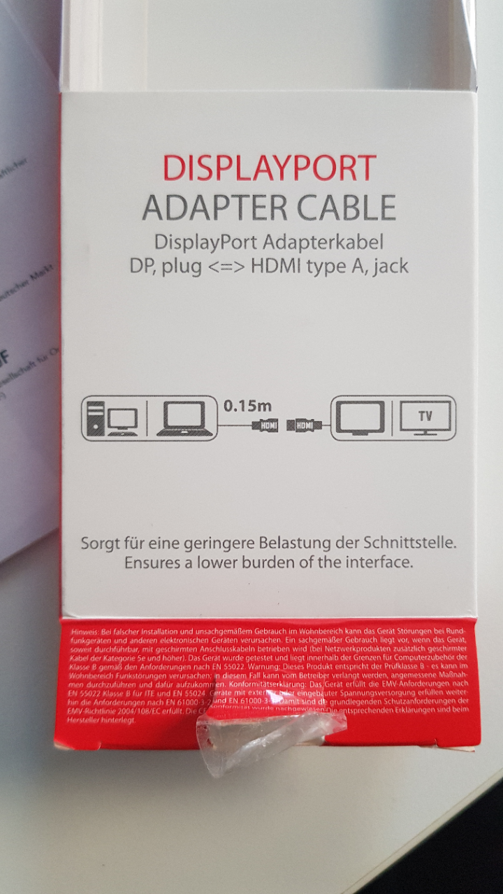

Ok Danke euch, ihr habt mir echt super geholfen!
Hier nochmal zur Sicherheit ein Bild von der Packung von meinem aktuell verwendeten Adapter...nicht dass ich mir jetzt nochmal einen Adapter umsonst kaufe...
Also bitte nochmal kurz bestätigen dass der falsch ist und dass ich den besagten aktiven brauche..
QwayZee schrieb:
Also.. Die Packung beschreibt ein HDMI Kabel mit Ethernet. Keinen Adapter zu DP.
Sorry mein Fehler :D
Hier das richtige Bild:
