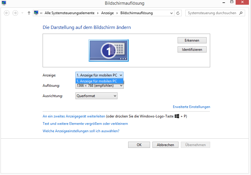

Ich hab jetzt erst kapiert wie dus gemeint hast... ich hab das mit Win+P aktiviert... wenn ich das versuche direkt in der Bildschirmauflösung zu machen zeigt er mir das an: HDMIProb1.png
Okay, dann erkennt er den Monitor gar nicht, als wäre er nicht angeschlossen. Also liegt es am HDMI-Ausgang des Notebooks oder am HDMI-Eingang des Bildschirms, genaues wissen wir erst nach dem Test mit dem Netbook.
