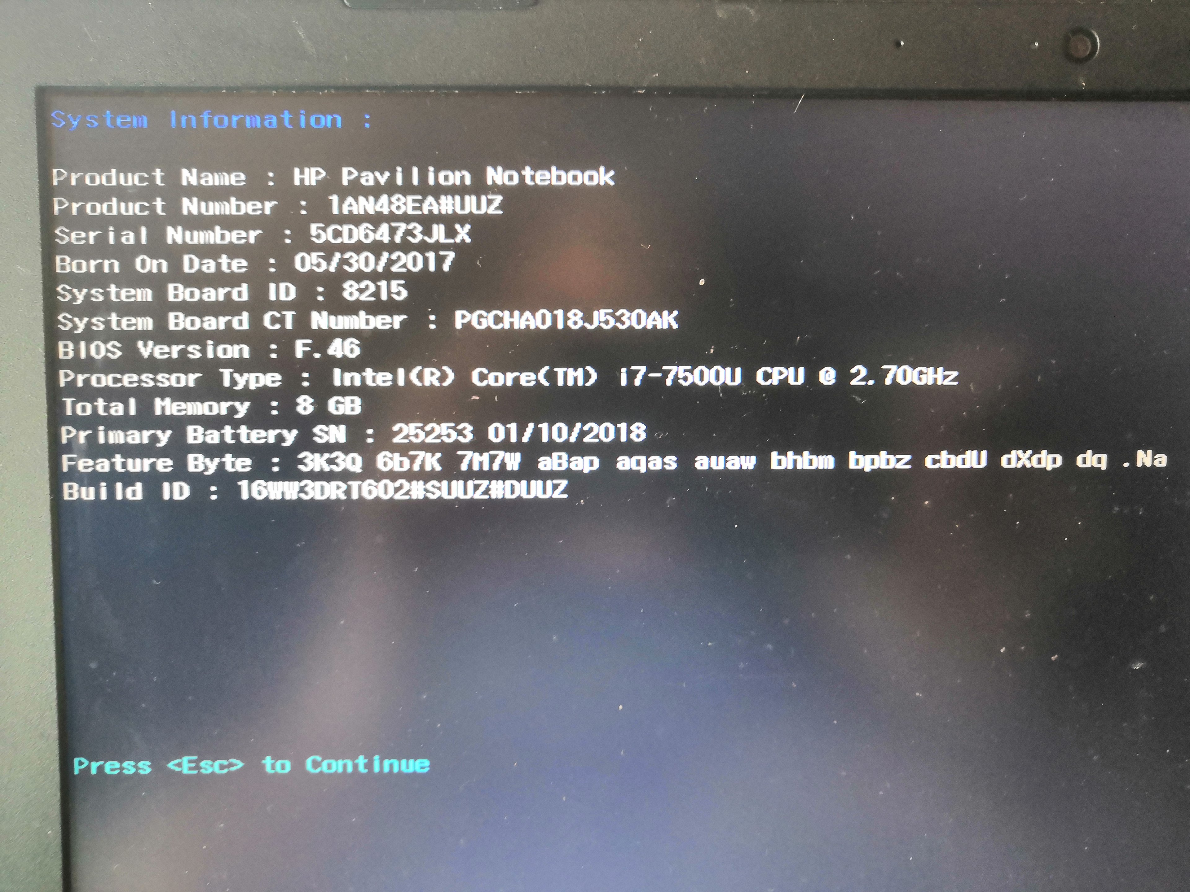

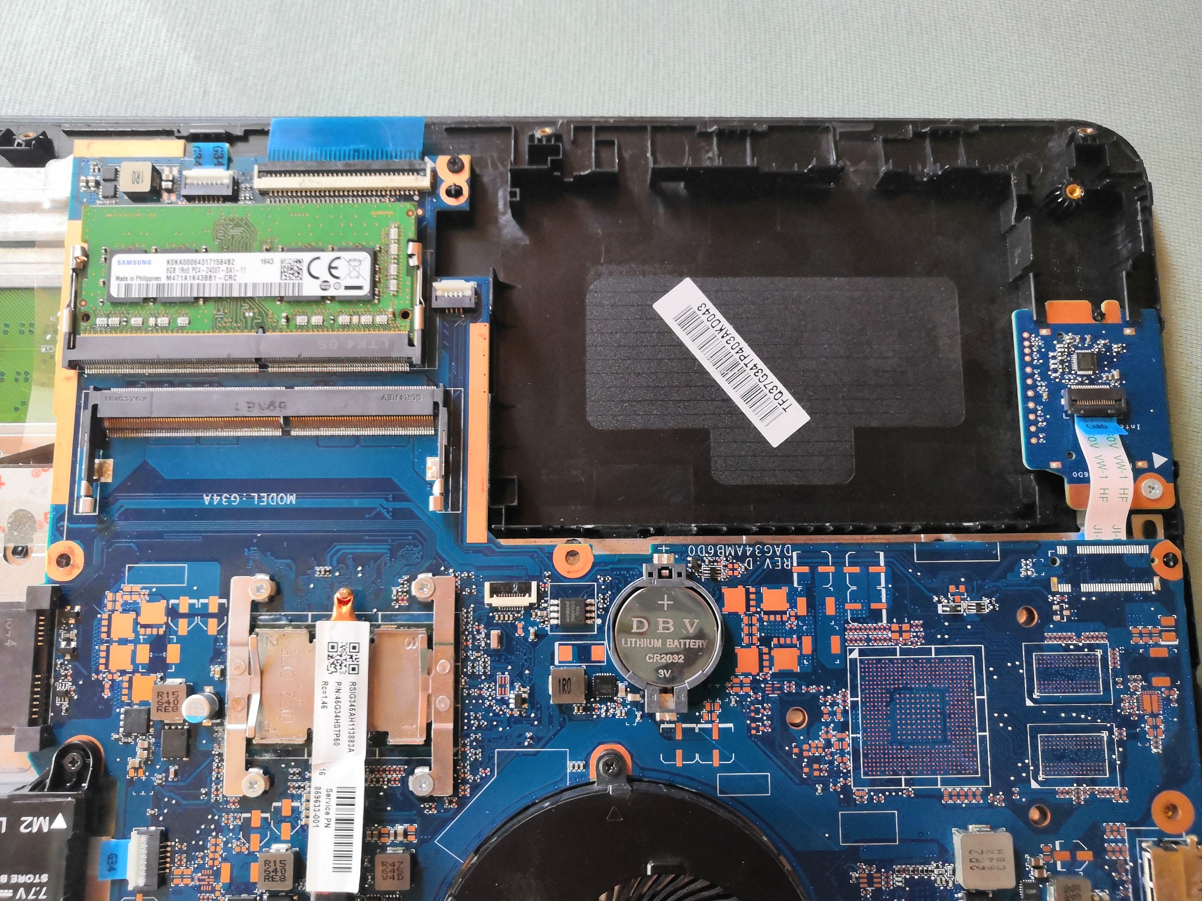

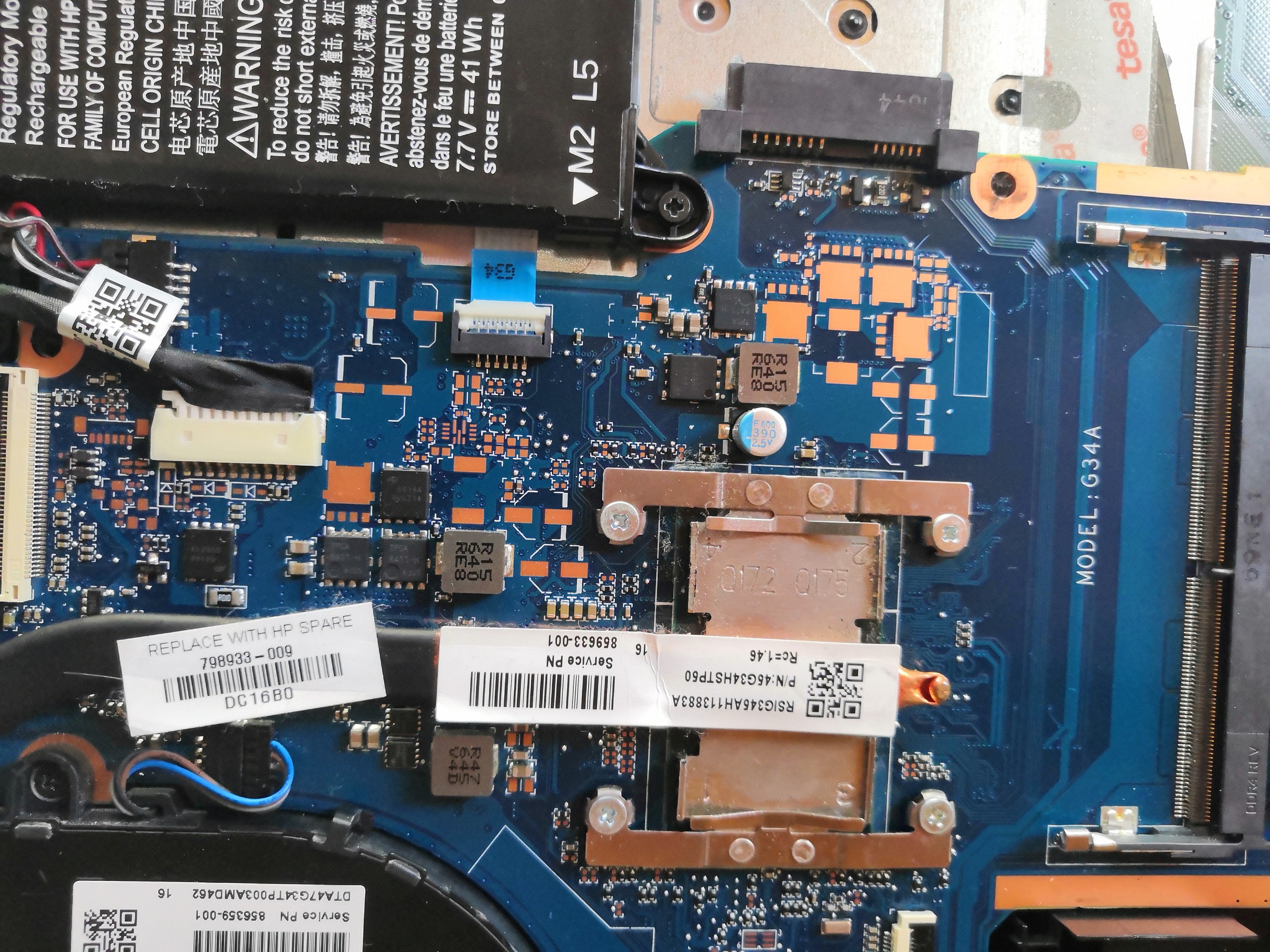

Hey guten Tag ich habe ein paar Fragen bezüglich diesem Laptop nämlich geht es ums aufrüsten.
Mein Ziel ist das der Laptop wieder Schneller wird und aktueller.
Imformationen zum Laptop hab ich nicht viel.

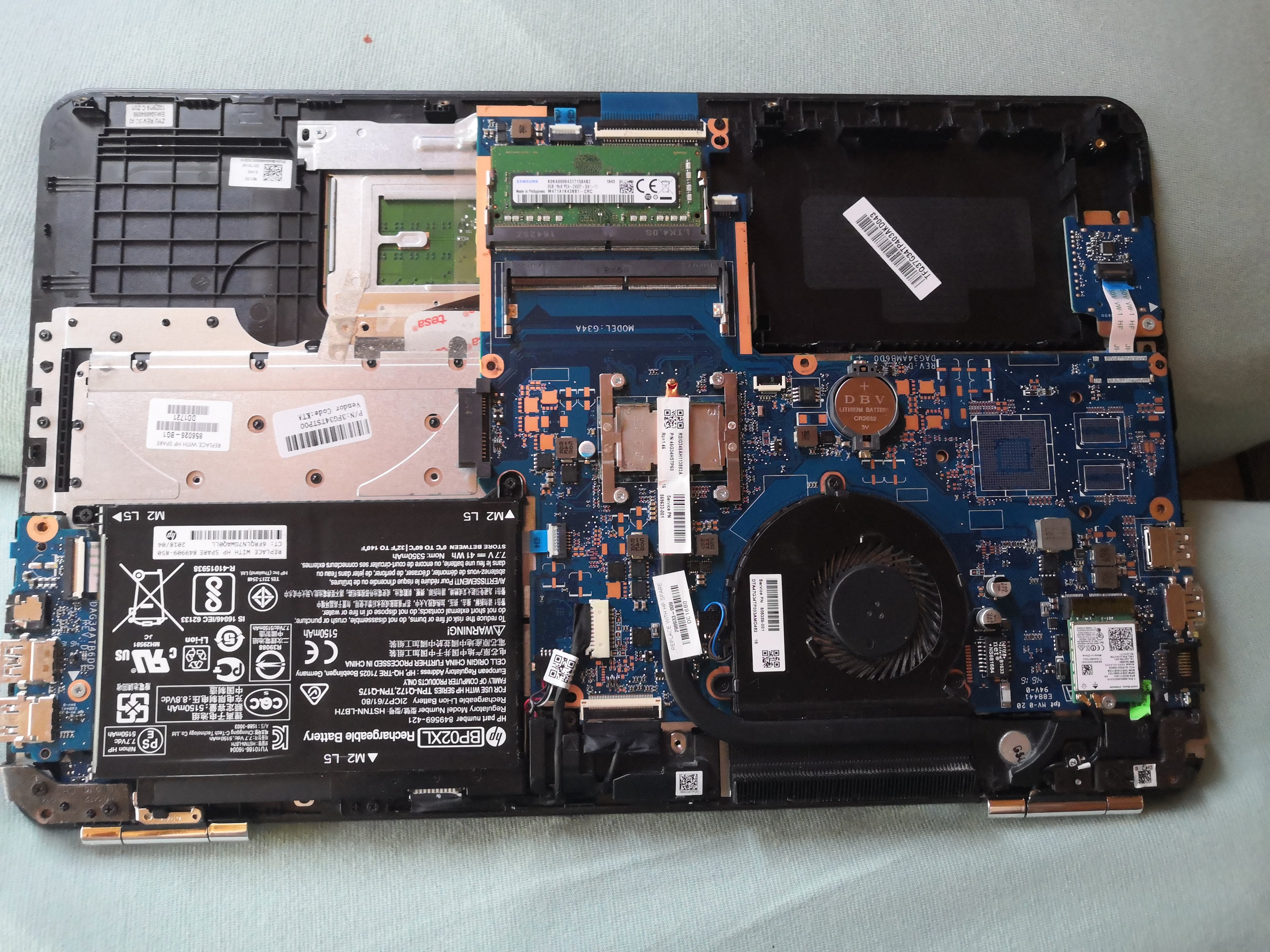

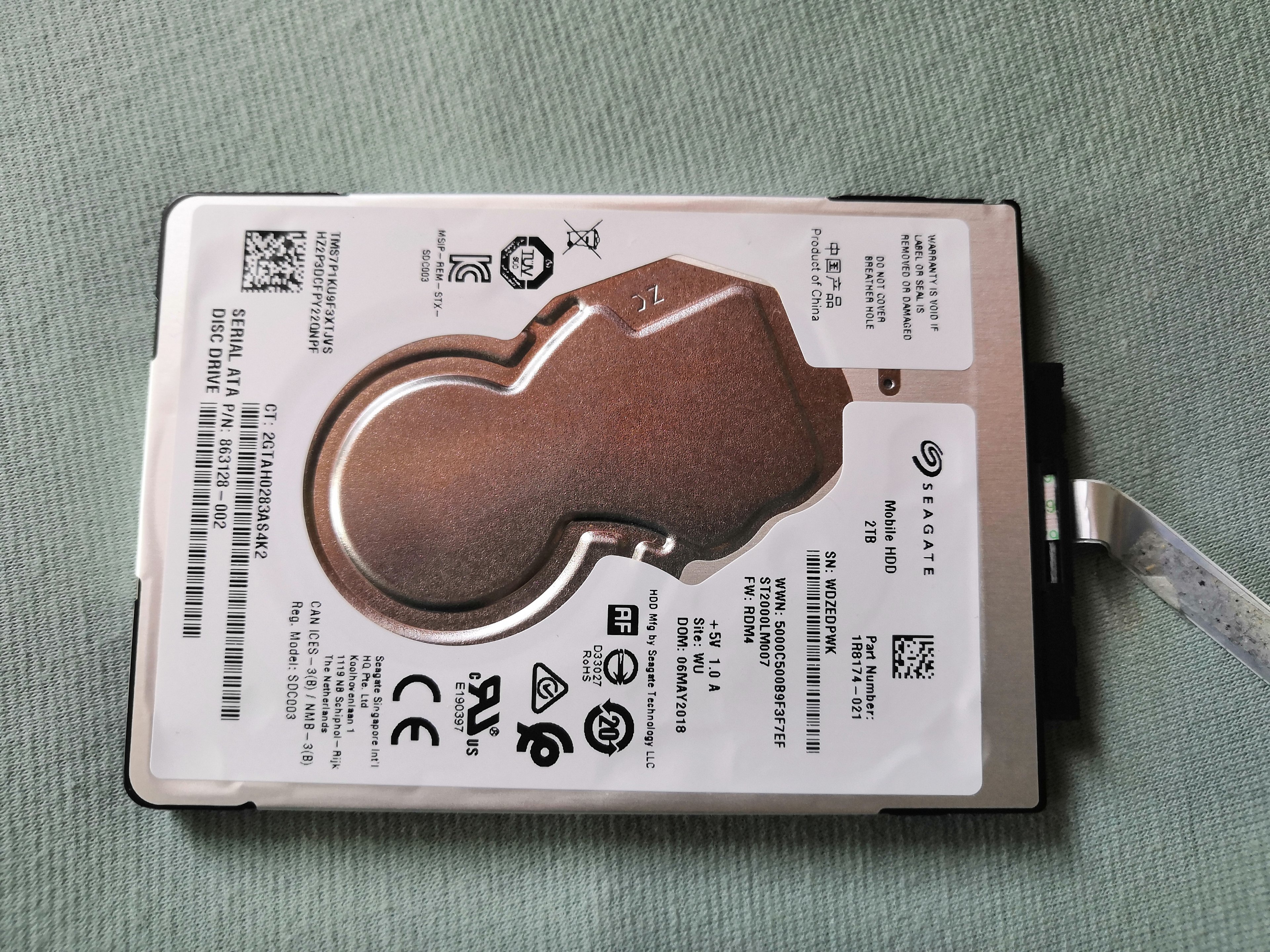

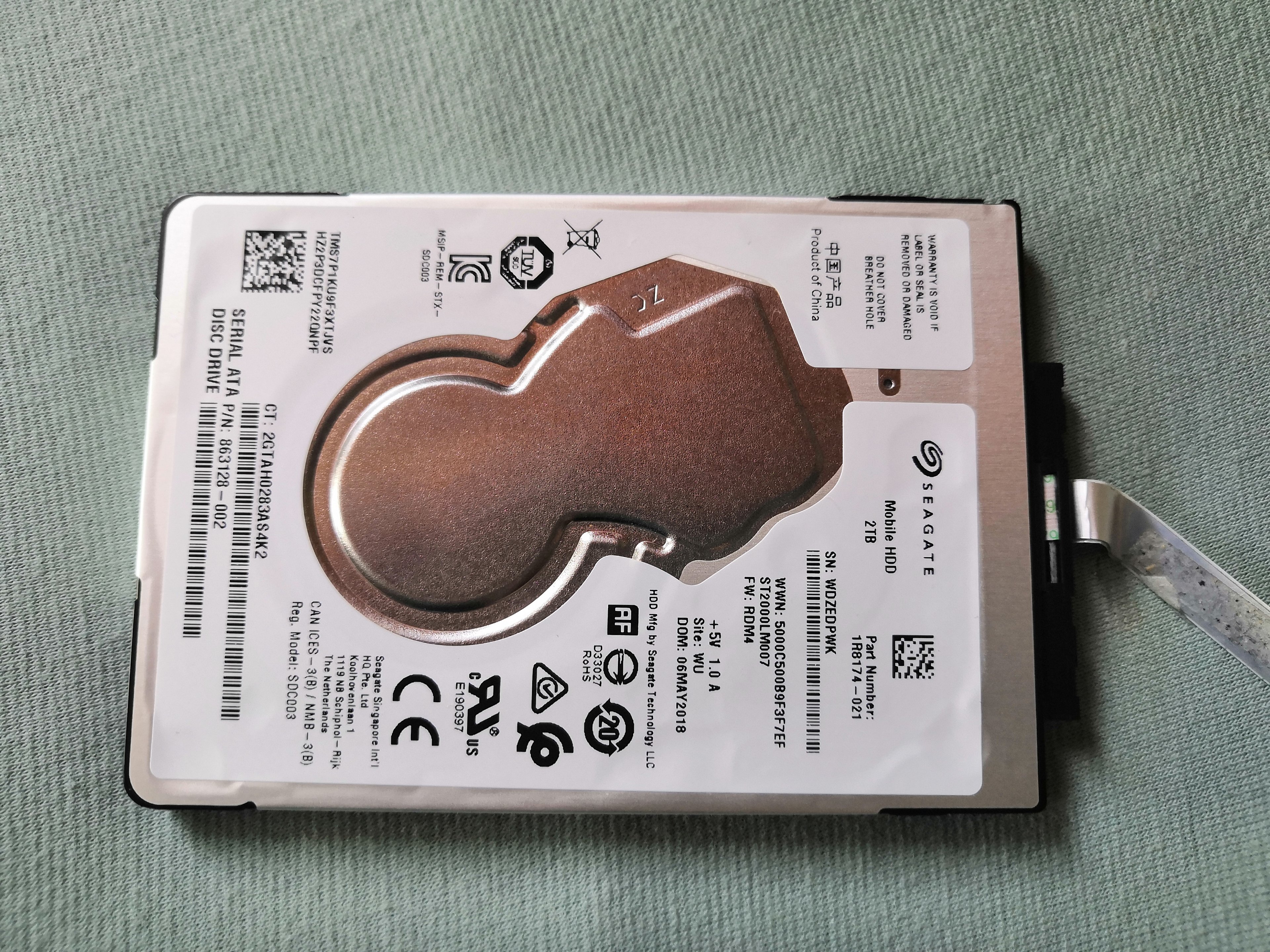

SSD rein, und evtl nochmal 8GB RAm, je nach Anforderung. Aktuell bremst die HDD alles andere aus.
Ansonsten evtl par mehr Infos entlang des Fragebogens zur Kaufberatung.
Reaktionen: AwesomSTUFF
HDD raus und SSD rein, fertig. Der Laptop ist ja noch nicht einmal 3 Jahre alt.
Reaktionen: humleeee
Aufjedenfall eine SSD rein. Zusätzlich noch einen zweiten RAM Riegel mit gleichen Spezifikationen rein. Somit hat man Dual-Channel.
Als SSD kannst du z.B. eine Western Digital Blue 500GB nehmen im Sata Format 2.5".
Was hast du den genau für Anforderungen ans Notebook? Was ist dir zu langsam?

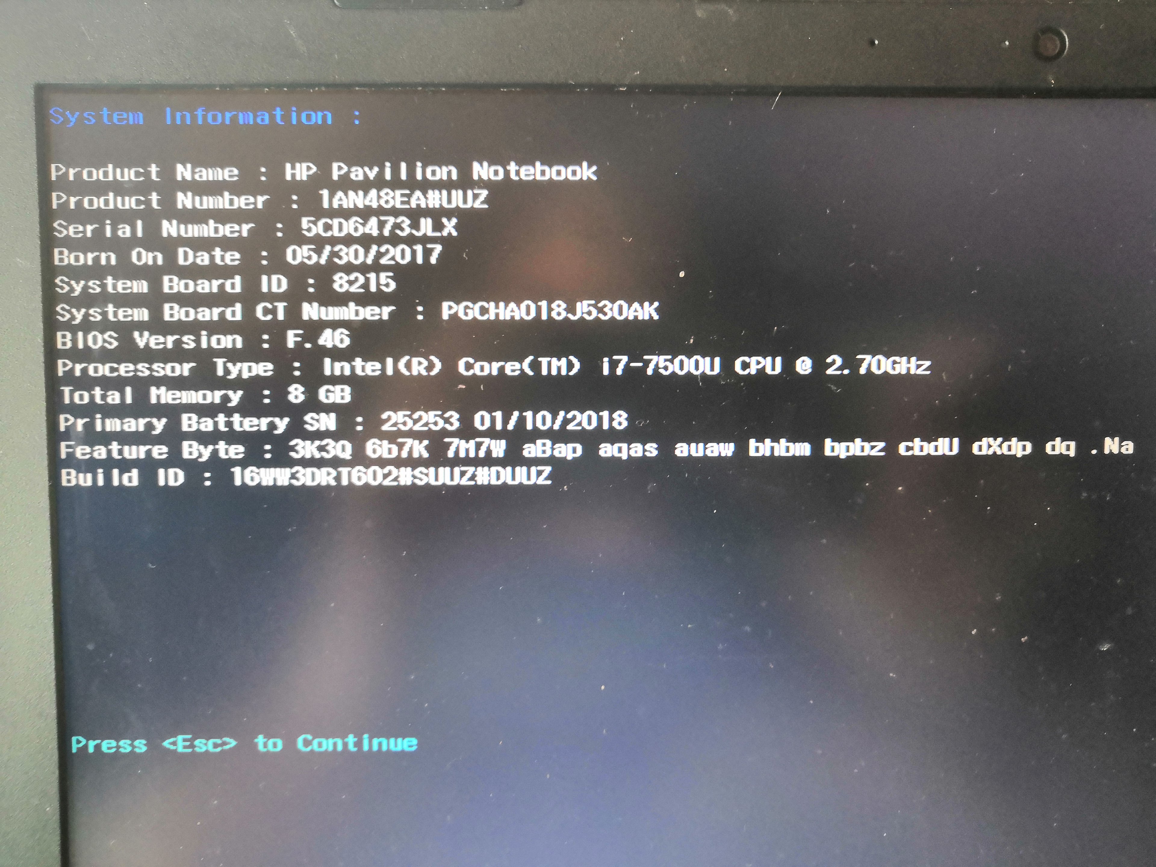

Wegen den drei Jahren der Laptop ist wenn ich much nicht irre schon älter etwa 2015/16 das Datum liegt wahrscheinlich daran das er schon zwei mal wegen einem Hard Disk Fehler in Reperatur war ist glaub auch ein Grund für eine SSD oder?
species_0001 schrieb:
Die Typbezeichnung auf dem Schild der Gehäuseunterseite hätte uns gereicht. :D
Aber so hast du das öffnen ja schonmal geübt.
RAM aufrüsten kann man machen, wobei 8GB für einen Office Rechner i.d.R. ausreichend sind.
Die HDD ist das bremsende Bauteil.
Kannst du durch jede beliebige 2,5" Sata SSD ersetzen.

Habe ne Frage ich dachte mir ob es nicht auch daran liegt das es nur ein 2 Kern Prozessor ist? Nur das Problem ist denn Prozessor bei einem Laptop zu wechseln ist schwerer und man müsste auch wegem dem Mainboard ETC schauen.
SSD rein wie schon erwähnt und am besten 2 identische Ram Riegel drin haben für DualChannel.
Auch wenn das mit dem DualChannel beim Surfen und Office nicht so wichtig ist.. aber es wäre schneller

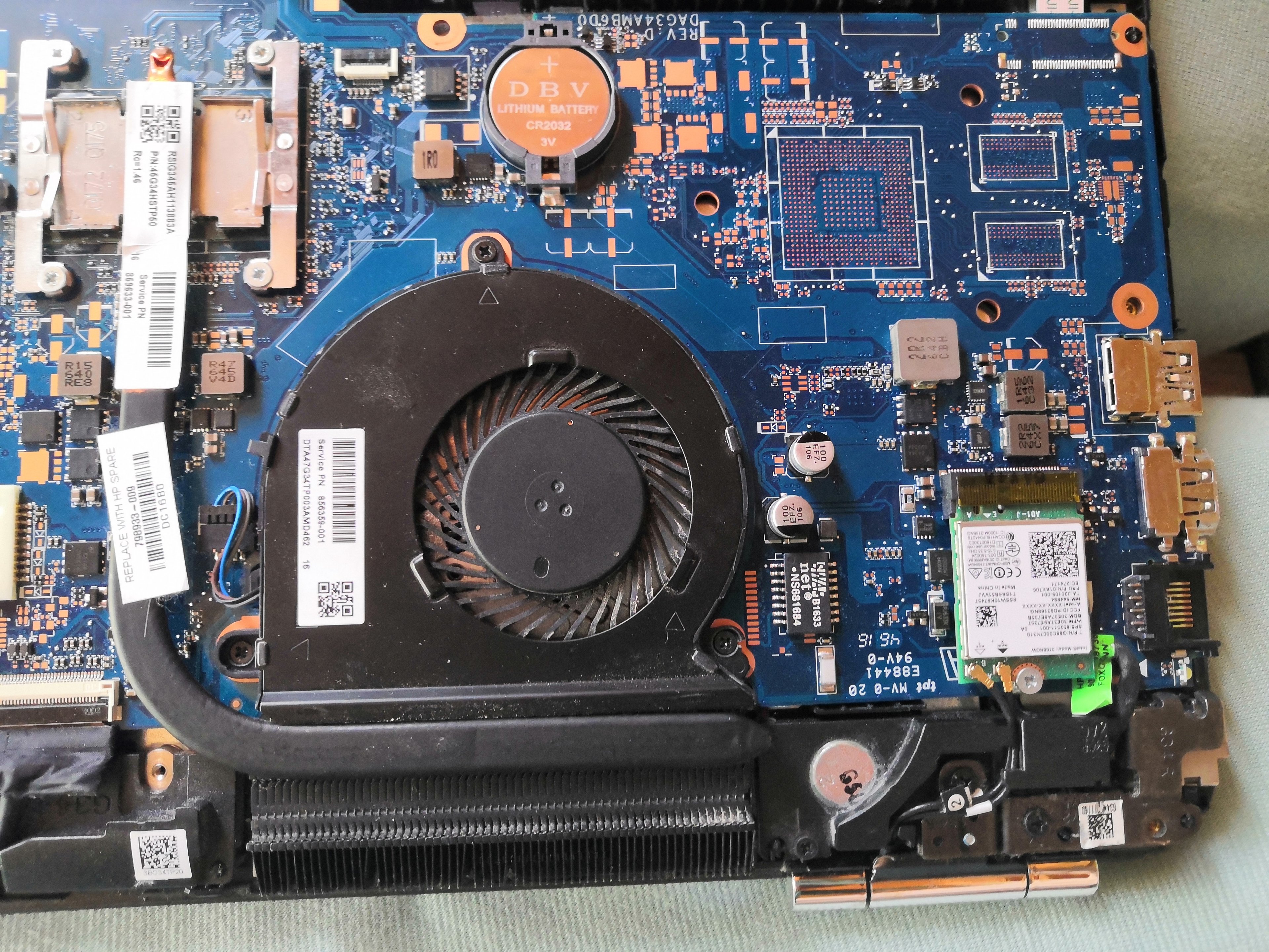

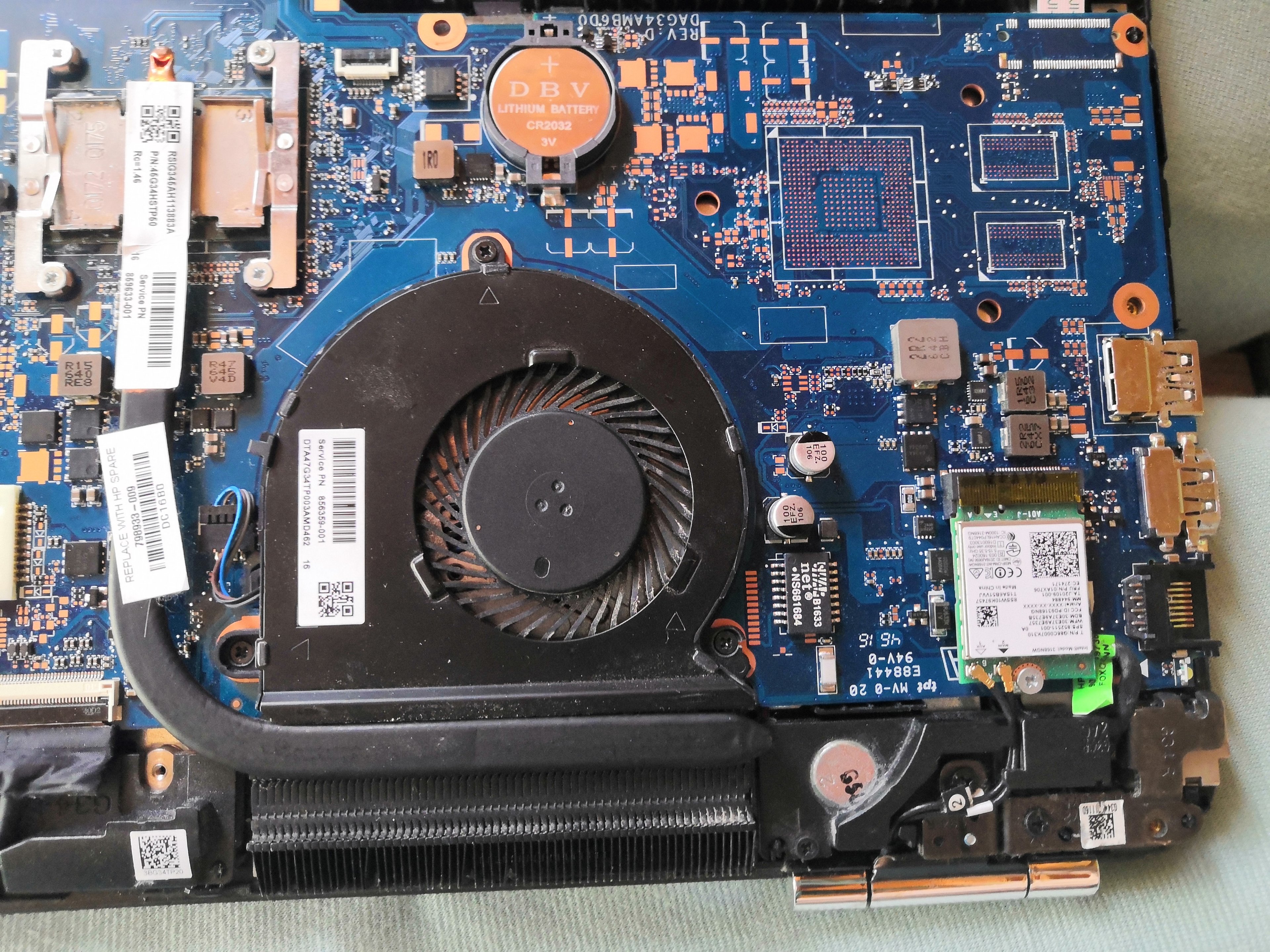

Und auf jeden Fall den Lüfter samt Heatsink entfernen und reinigen. Man sieht schon an den Lüfterschaufeln, das die Heatsinklamellen mit Sicherheit verstaubt sind. Man sieht auch schon Staubablagerungen von aussen auf den Lamellen. Deswegen wird die CPU zu warm und drosselt vor sich hin bzw das Gerät wird deutlich lauter.
Zum Thema SSD und RAM wurde ja schon alles gesagt.
Reaktionen: species_0001
Die CPU ist verlötet, da ist nix zu wechseln.
SSD rein und gut ist. Optional RAM aufrüsten.
Was tust du mit dem Rechner wofür die CPU nicht ausreichen soll?

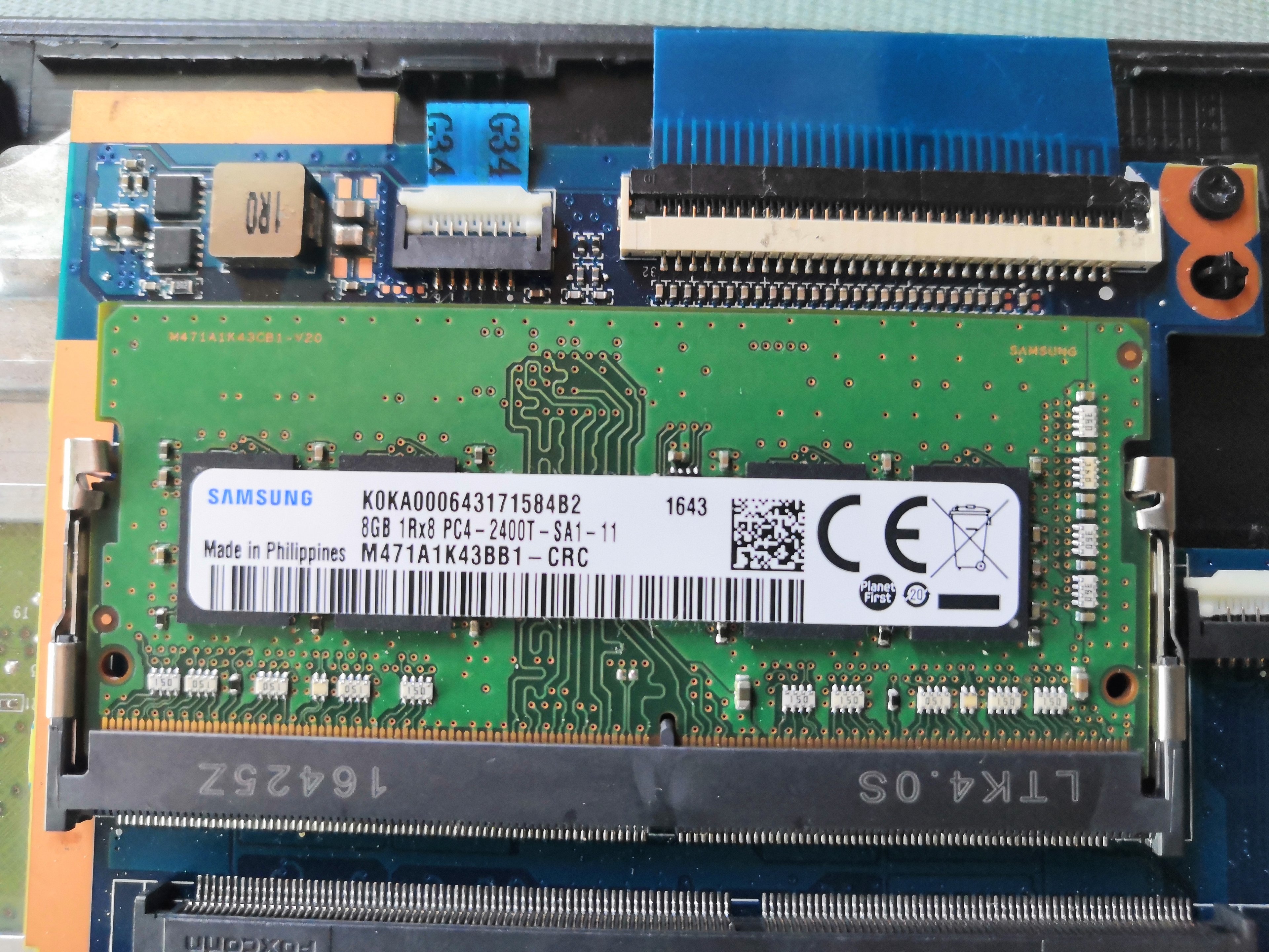

Ähm ich antworte zwar bisschen spät aber der Laptop soll für Schule genutzt werden für das reicht der völlig aus vorallem wenn ich dann noch eine SSD 500GB einbaue aber ich würde gerne halt darauf bisschen zocken manchmal und fürs Zocken wäre ja ein 2 Kern Prozessor eher schlecht vorallem dann noch ohne Grafikkarte aber auf jeden Fall habe ich gesehen das ein Dual channel Ram etwa 20-30fps mehr bringt und jetzt meine Frage: Muss der Ram exakt gleich sein also auch Samsung oder muss einfach Mhz und Dimm gleich sein?
Würde dieser Ram gehen? (Der jetzige Ram ist auf den Bildern zu sehen)

Es muss nicht der gleiche sein. Den Corsair könntest du nehmen. Der ist aber unnötig langsam. Nicht dass das schlimm wäre, aber fürs gleiche Geld gibts auch in gleicher Geschwindigkeit:
https://www.microspot.ch/de/compute...amsung-m471a1k43cb1-ctd-8gb-ddr4--p0001477674
https://www.microspot.ch/de/compute...samsung-ddr4-8gb-so-dimm-260-pin--p0001448000
https://www.microspot.ch/de/computer-gaming/pc-komponenten/arbeitsspeicher--c582000/corsair-vengeance-ddr4-8gb-so-dimm-260-pin--p0001435296
Naja, für ein reines Office Notebook sind 16GB wohl etwas zu viel, finde ich... die 8GB sind mehr als ausreichend, auch wenn sie nur im Singlechannel laufen.
Und zu deinen Speicherempfehlungen, der i7-7500U kann nur max. DDR4-2133 verwalten :stacheln:
edit: zumindest offiziell lt. Intel. Es ist aber ein DDR4-2400 Riegel verbaut, wie ich gerade sehe, also sollte man auch ein DDR4-2400 nachrüsten, wenn es wirklich sein muss. Und wenn ich mir mein GT73VR anschaue, dort ist ein i7-6820HK drin und es sind 2x16GB DDR4-2400 verbaut (nachgerüstet vom Vorbesitzer) :daumen:
