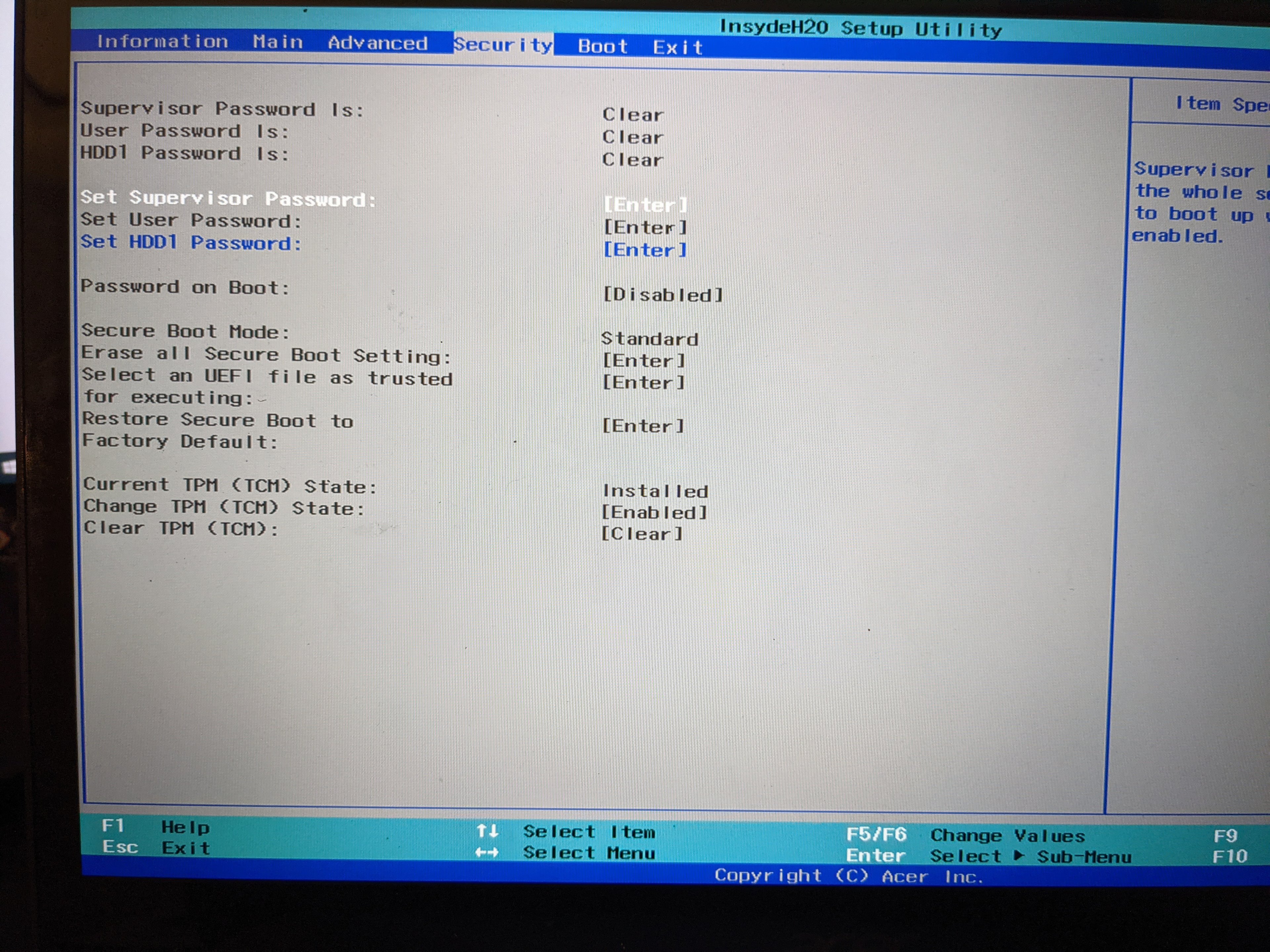

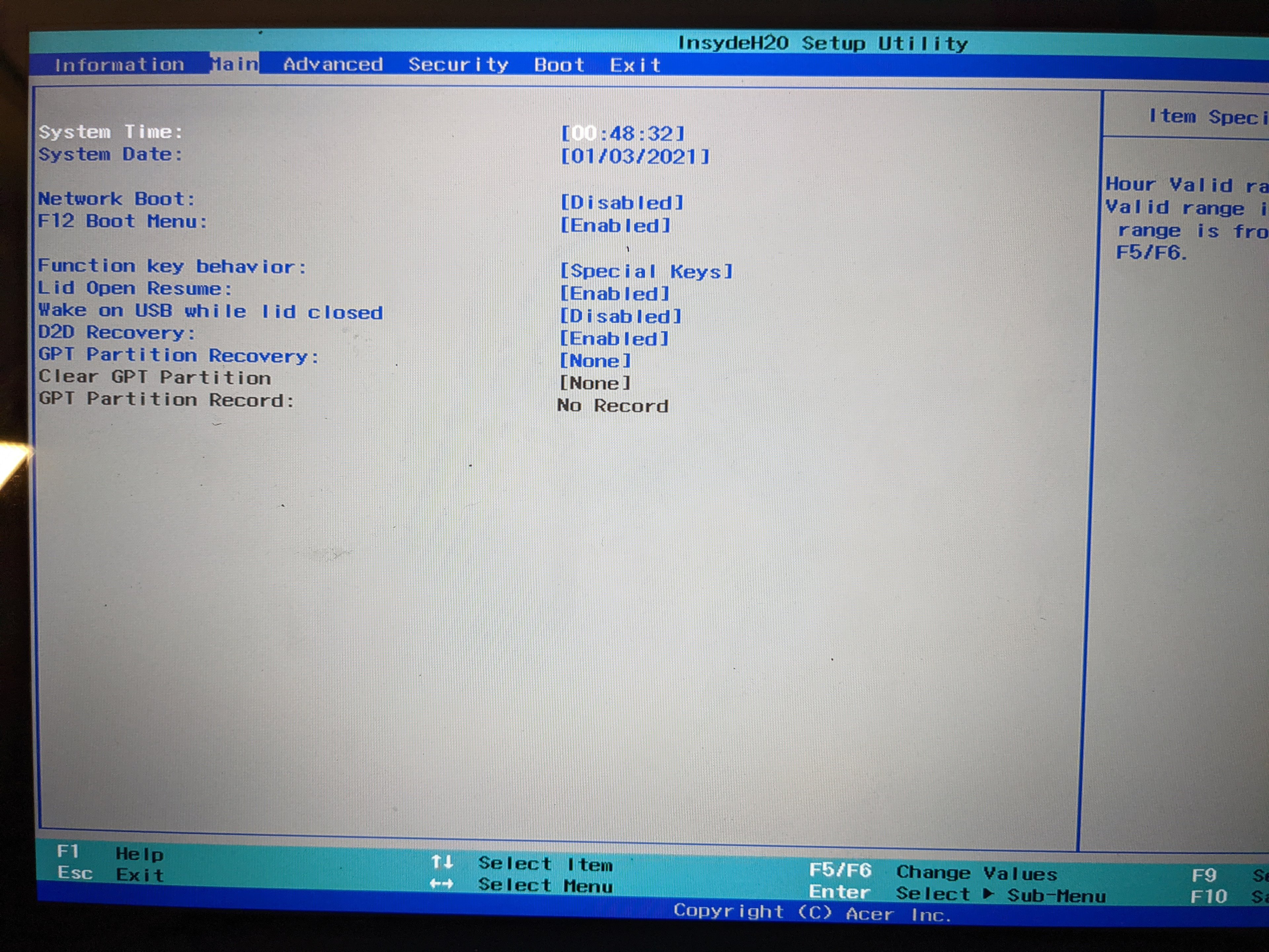

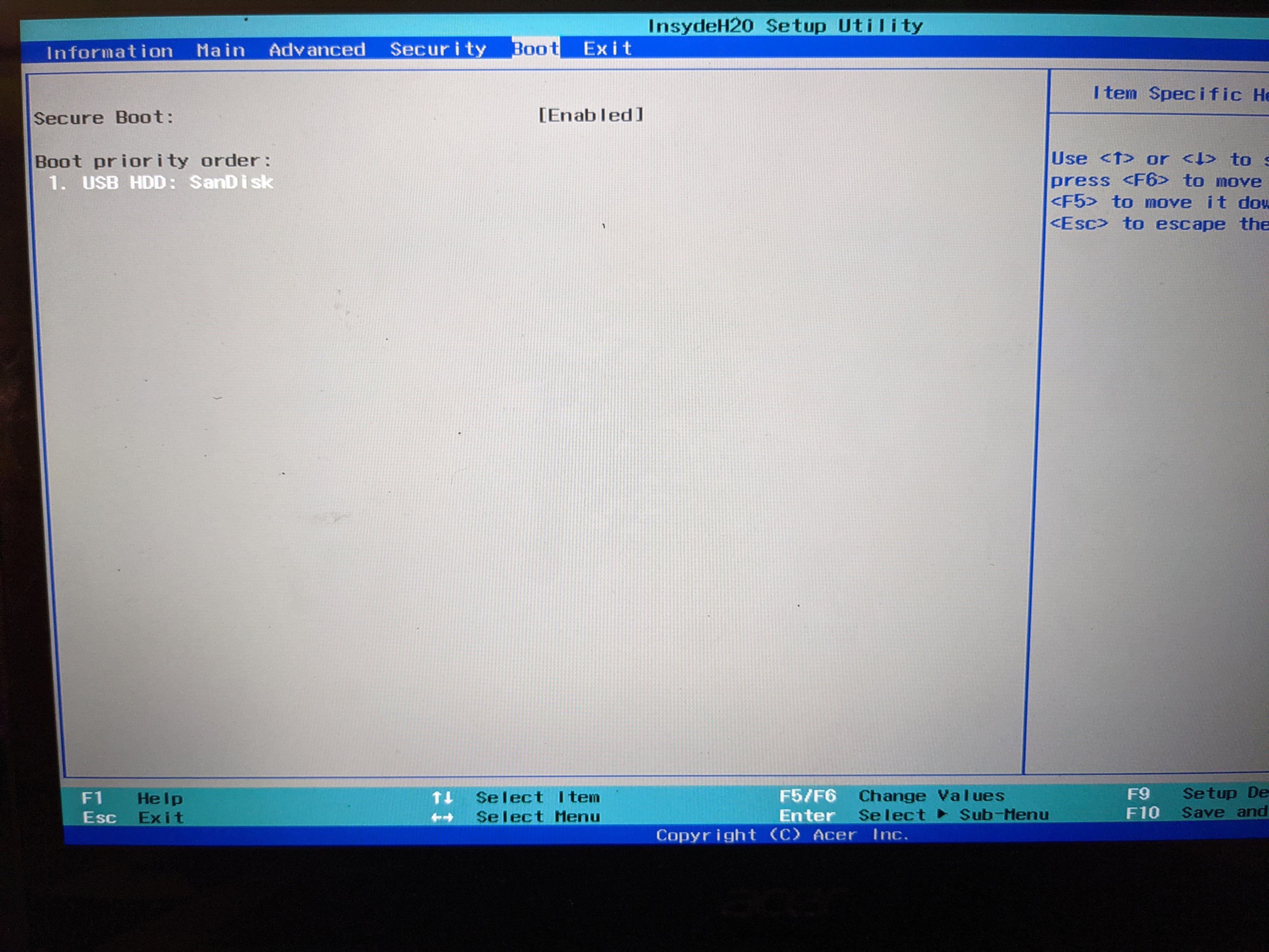

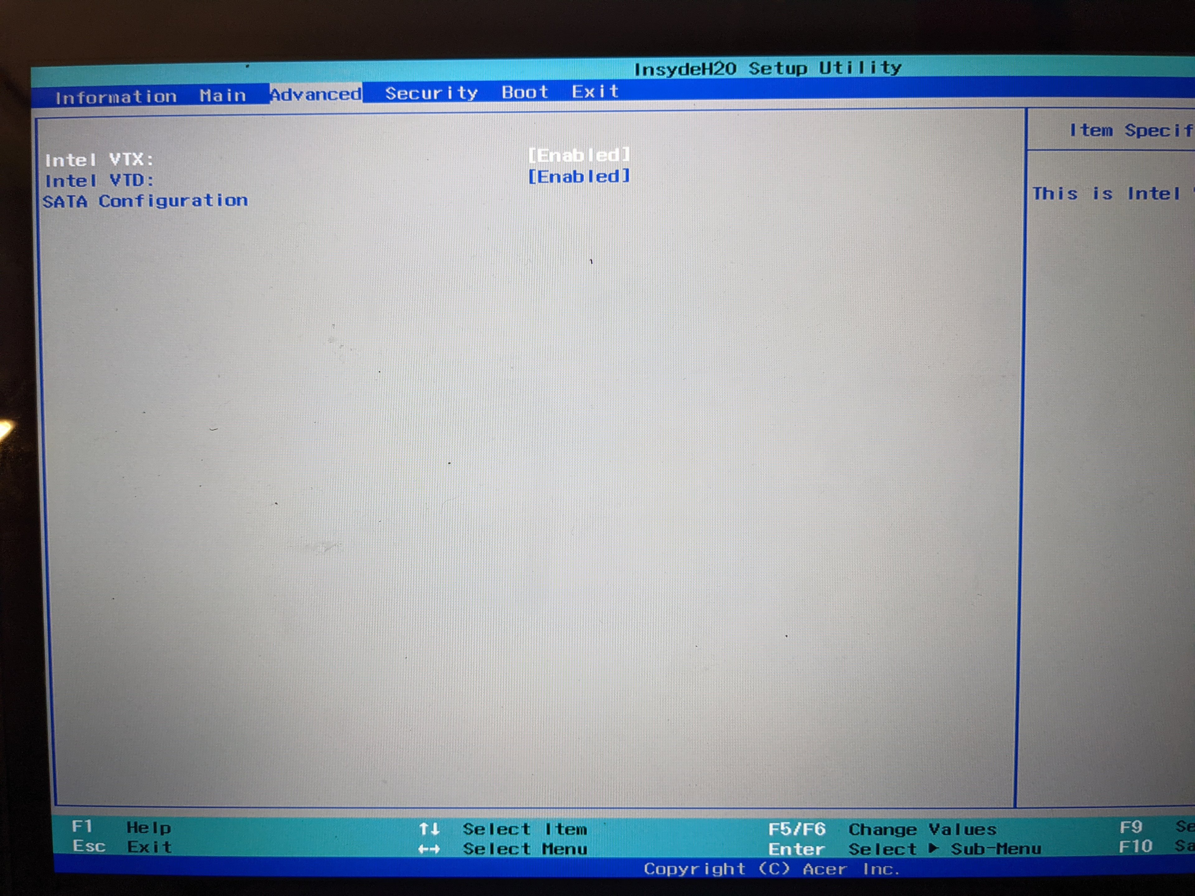

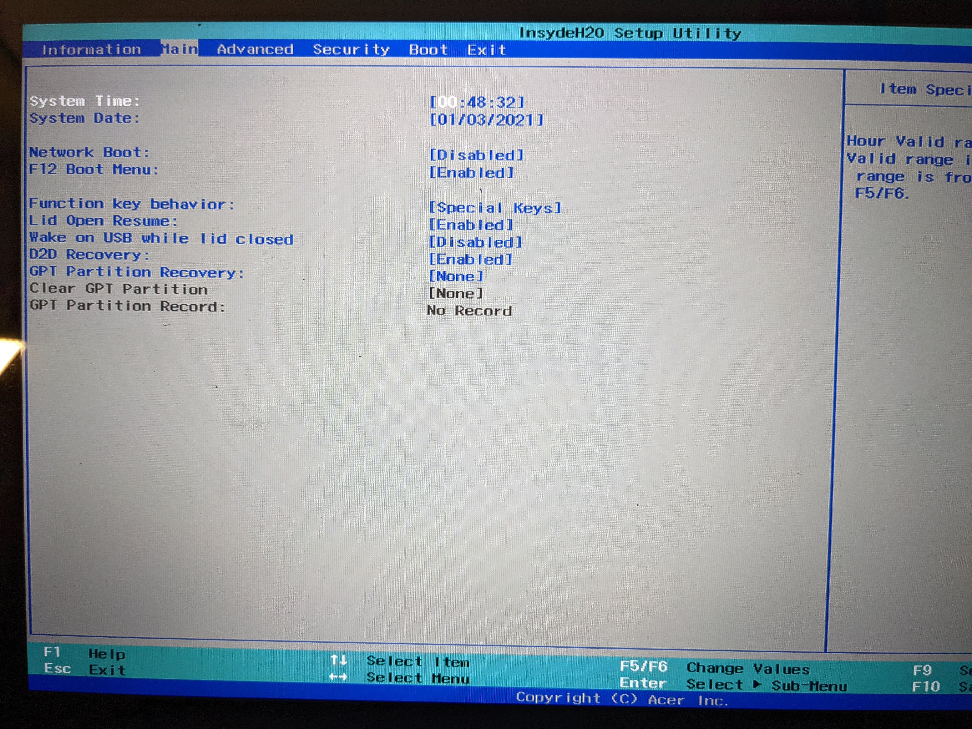

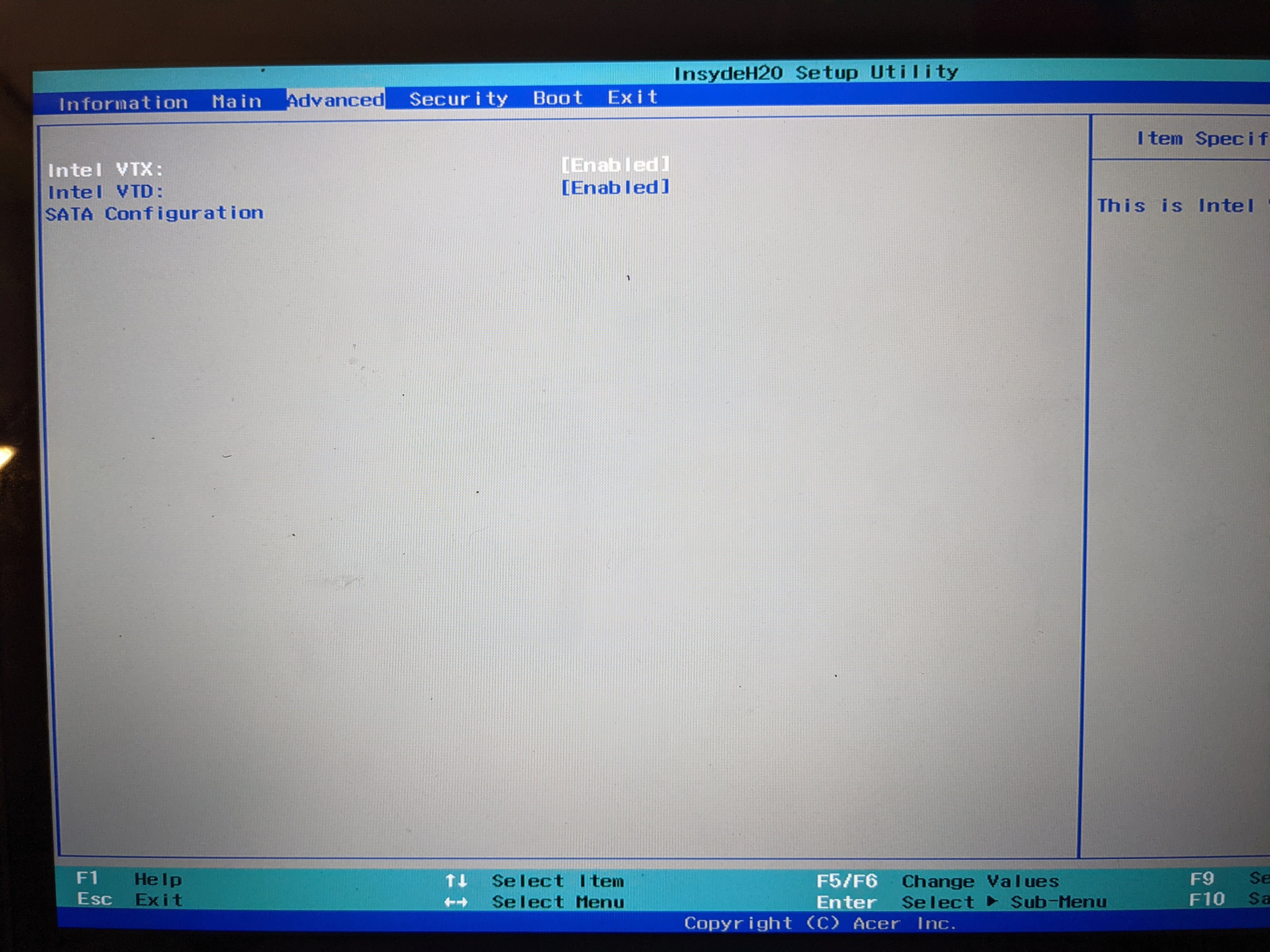

ich habe hier von einer Freundin ein ACER Spin SP314-51 liegen an dem die eingebaute SATA SSD Probleme gemacht hat. Ich habe die Festplatte ausgebaut und extern versucht auszulesen - nichts zu machen. Also wurde eine neue Crucial MX500 500 GB gekauft und eingebaut.

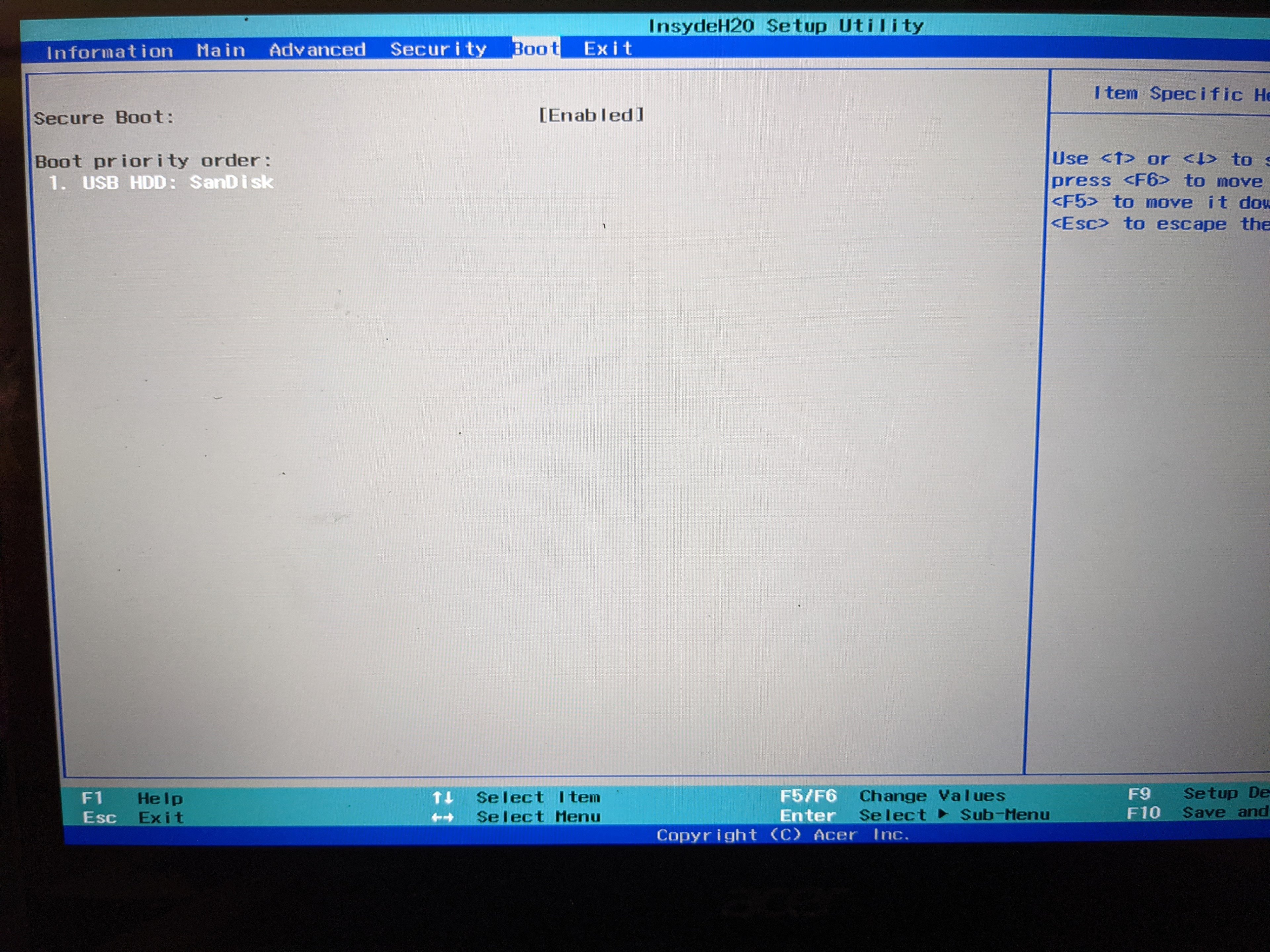

Nun besteht das Problem, das über einen USB Stick kein Windows Betriebssystem auf der Festplatte installiert werden kann. Unten seht ihr ein Bild aus dem Boot- Reiter aus dem Bios. Im Bios kann ich auch nichts weiter einstellen, viele Einstellmöglichkeiten sind ausgegraut, warum auch immer. Als nächstes wurde eine SATA SSD mit bereits installierten Betriebssystem eingebaut und die Fehlermeldung blieb die gleiche - "No bootable device". Die Festplatten sind aber im Bios zu sehen und funktionieren auch im anderen Rechner.
Daraufhin habe ich die NVME aus meinen Hauptrechner ausgebaut und in den Laptop eingebaut, dieser hat zum Glück auch noch einen extra Anschluss dafür. Diese wird auch erkannt im Bios und kann auch als bootable Device ausgewählt werden. Also ganz normal hochgefahren und Windows startet ohne Probleme. Selbst die neue SATA SSD kann ich problemlos als neues Laufwerk einstellen.

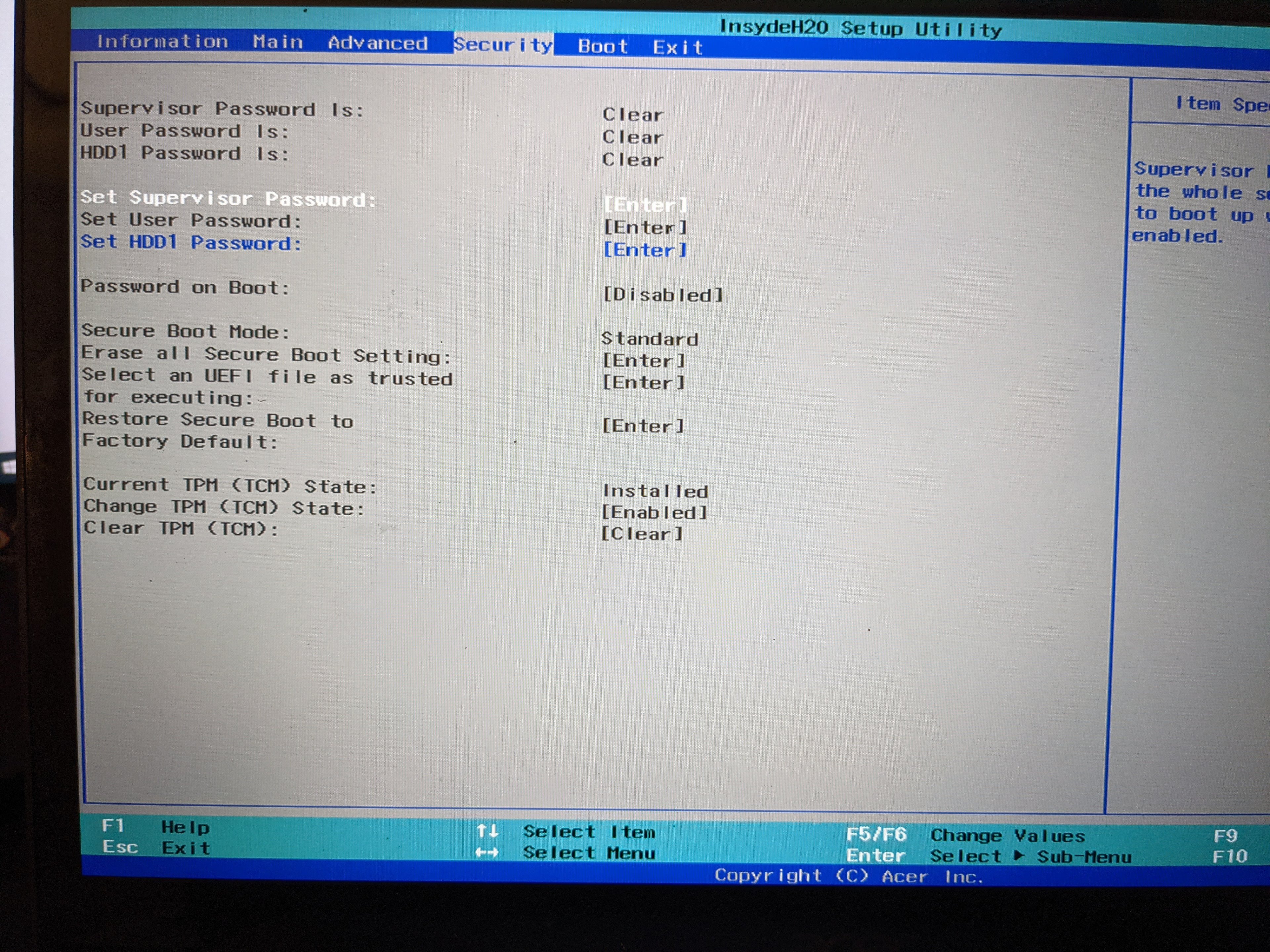

Meine Frage nun, wieso kann ich kein Betriebssystem auf der neuen SATA SSD installieren? Nicht mal mit bereits installierten Betriebssystem startet der Rechner von der SATA SSD. Ich kann in Bios keine vernünftigen Einstellungen vornehmen, warum ist fast alles ausgegraut? Kann ich mir irgendwie Zugriff auf weitere Funktionen beschaffen? Beim booten vom USB Stick kommt eine andere Fehlermeldung "Security Boot Failure". Dies kann ich im Bios auch nicht ändern...

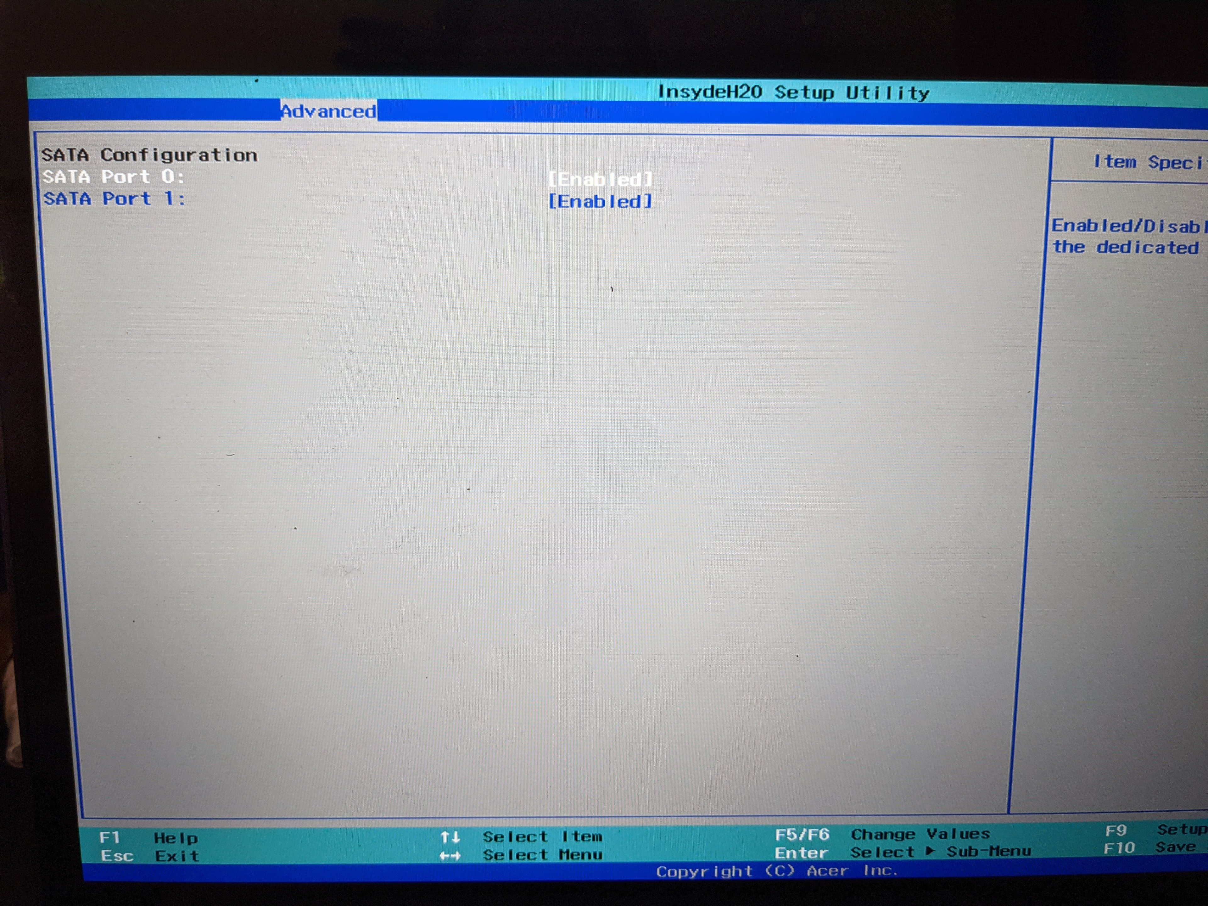

Zieh alles ab ausser der Platte die Daten haben soll.

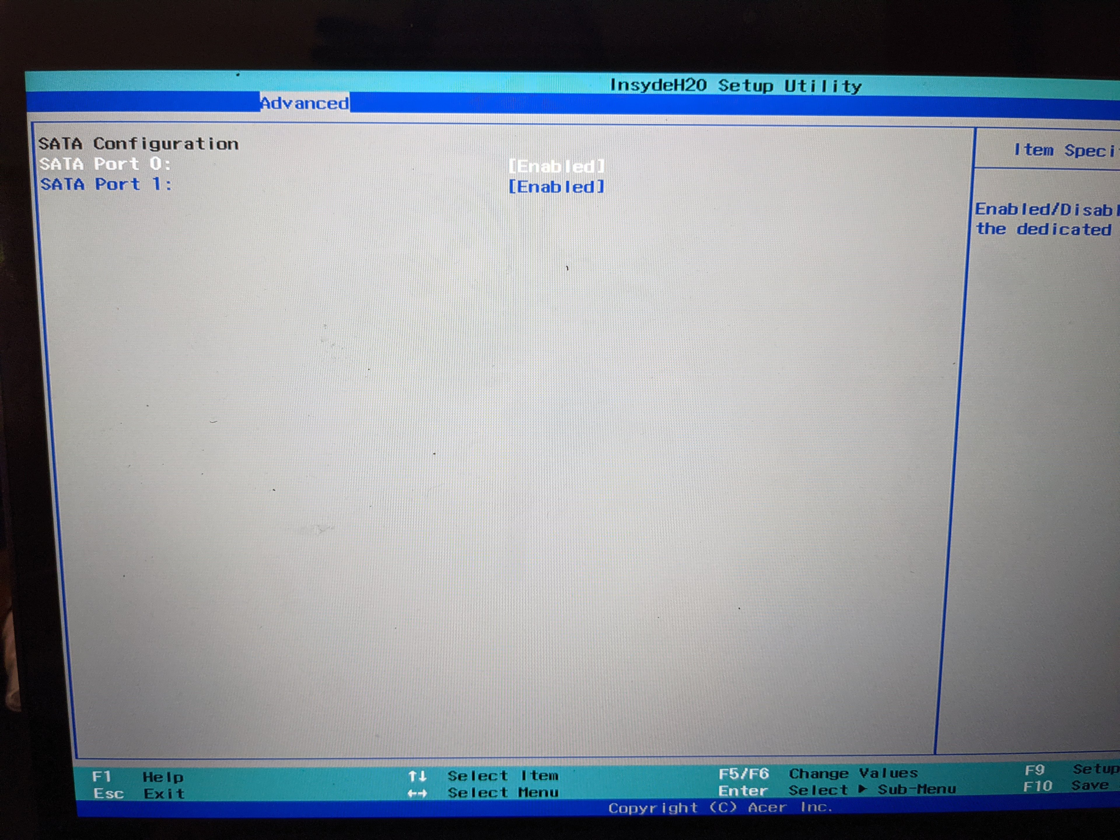

SATA-Configration sind beide Enabled. Port 0 ist die NVME, Port 1 ist die SATA. Wenn ich die NVME disable, habe ich weiterhin die gleiche Fehlermeldung.
EDIT: Habe den USB-Stick wieder abgezogen.

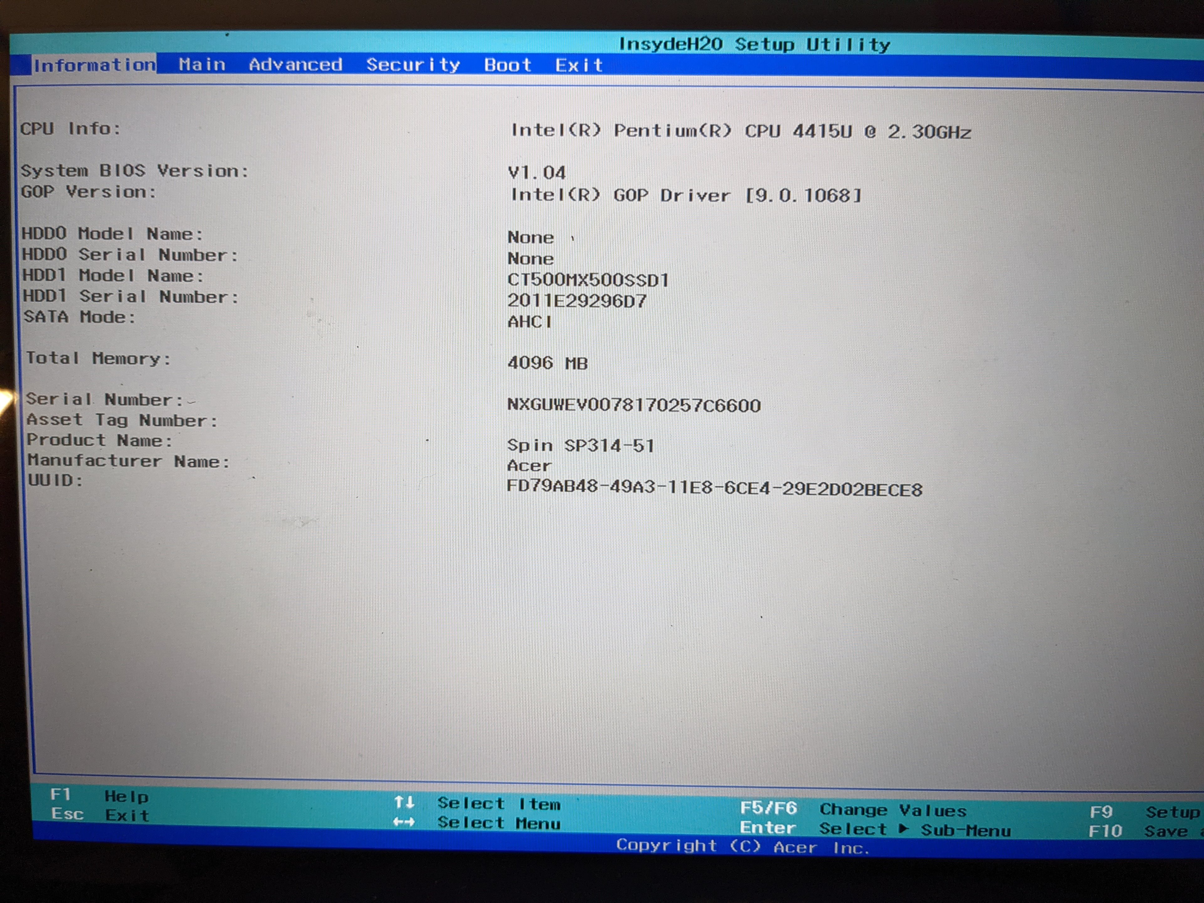

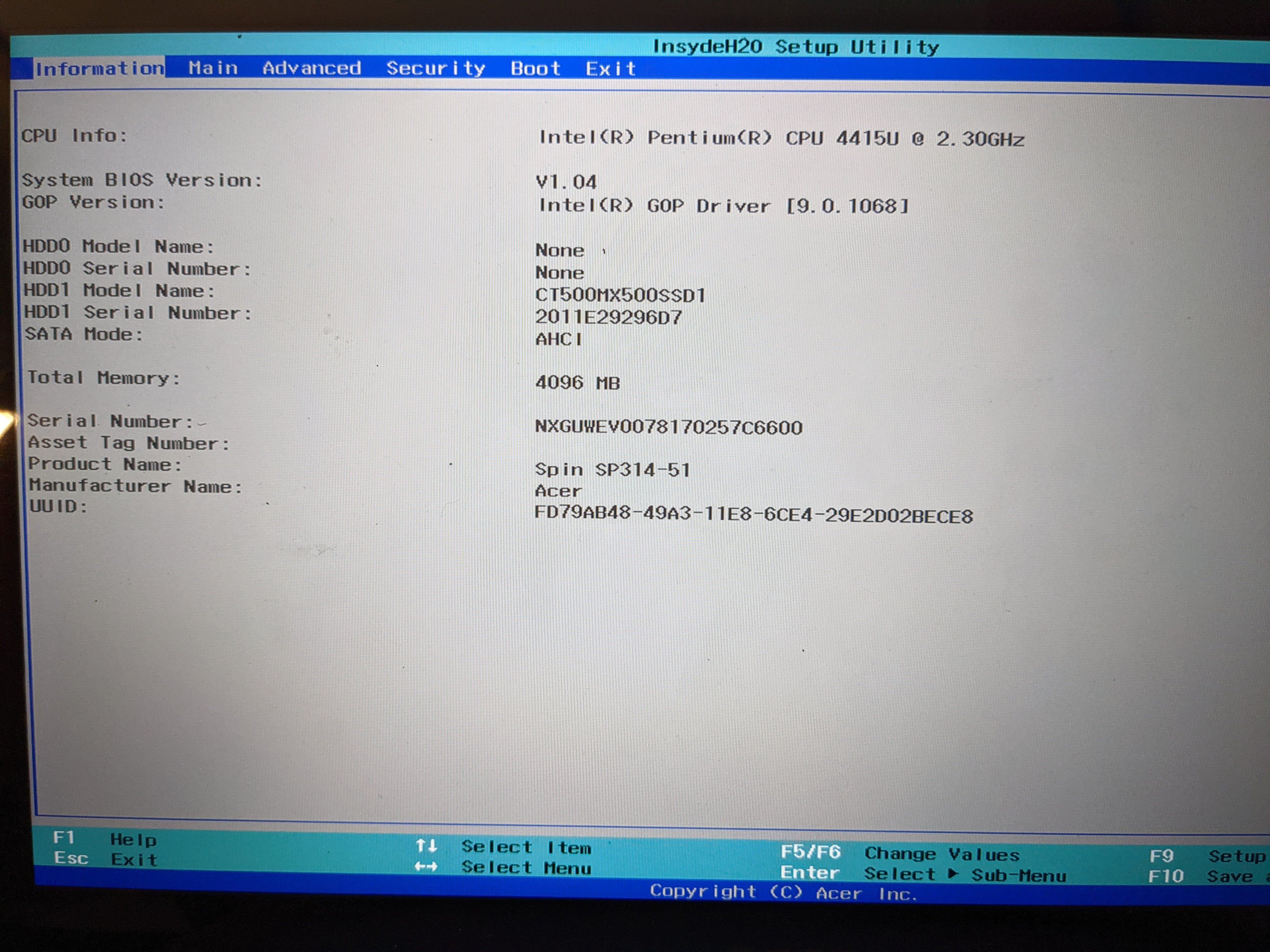

poste mal eins vom Information tab - da wo die festplatten aufgellistet sein sollten.
Gern auch eins von der eingebauten mx500
Hier ist die Festplatte aufgelistet, dies ist aber eine reine Informationsseite.

Der USB-Stick sollte für GPT und UEFI Boot eingerichtet sein.
Secure Boot deaktivieren.
