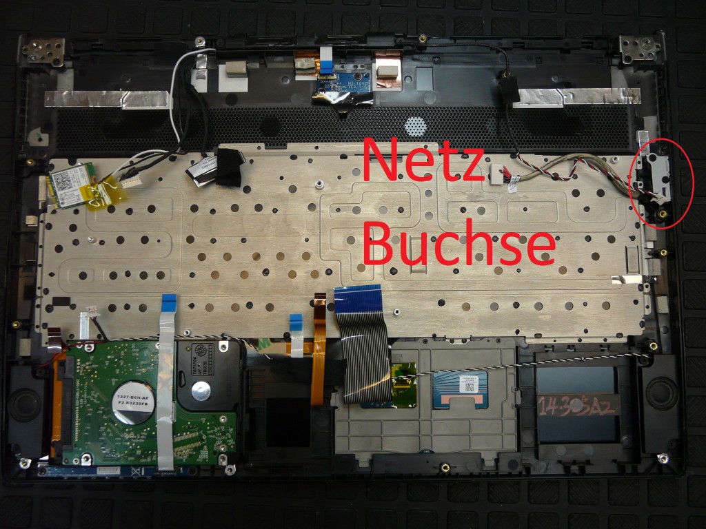

Kannst ja das nackige Mainboard nochmal probieren und das interne Netzkabel prüfen.
hier gibts paar Bilder zu typischen Problemstellen auf diesem Mainboard und Beispiele zur Fehlerdiagnose:
http://www.berlin-repariert.de/si-gs60-keine-funktion/
