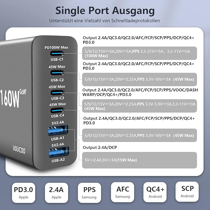

Die Daten des universalen Ladegeräts sieht man auf folgendem Bild:

Laut meinem Verständnis sollte das Ladegerät es locker schaffen, den Laptop zu laden. Wie bereits oben erwähnt, tut es das aber nicht. Auch der Test mit einem anderen USB-C Kabel führte nicht zum Erfolg. Mein MacBook Pro und iPad Pro lassen sich ohne Probleme von dem Ladegerät laden, defekt kann es also auch nicht sein.
Woran kann es liegen, dass der Laptop nicht lädt? USB-PD und auch sämtliche andere Schnellladeverfahren kann das Universal-Ladegerät ja, oder? Kann es sein, dass der Laptop keine "intelligente" Ladesteuerung hat und somit nicht die korrekte Ladegeschwindigkeit mit den Ladegerät kommunizieren kann und dann lieber garnicht lädt? Über Erklärungen oder sogar weitere Lösungsansätze wäre ich sehr dankbar :)

Wenn ich das richtig auf der Grafik sehe, kann dein Universalnetzteil keine 19V liefern, sondern 16V und 20V.
Ich lese da PPS 3.3 bis 21V. Die Frage ist ob der Eimer von Laptop aber überhaupt kommunizieren kann.

Wie ich den Antworten bis jetzt entnehmen konnte, ist es wohl anscheinend wirklich nicht möglich, ein "universelles" Ladegerät einzusetzen.. gibt es überhaupt USB-C Ladegeräte mit mehreren USB-C Anschlüssen, welche genau die geforderten 19V liefern?
Ob 19V oder 20V ist eigentlich völlig unerheblich.
https://www.computerbase.de/forum/t...-usb-c-auf-hohlstecker.2143275/#post-28188043
Das Netzteil muss einfach nur irgendwie erkennen, dass da jetzt nicht 5V abgerufen werden sondern ~20V.

Dem stimme ich grundsätzlich zu, aber wenn das Macbook und iPad scheinbar geladen werden, muss das Teil ja irgendwo zumindest PD 3.0 unterstützen.
