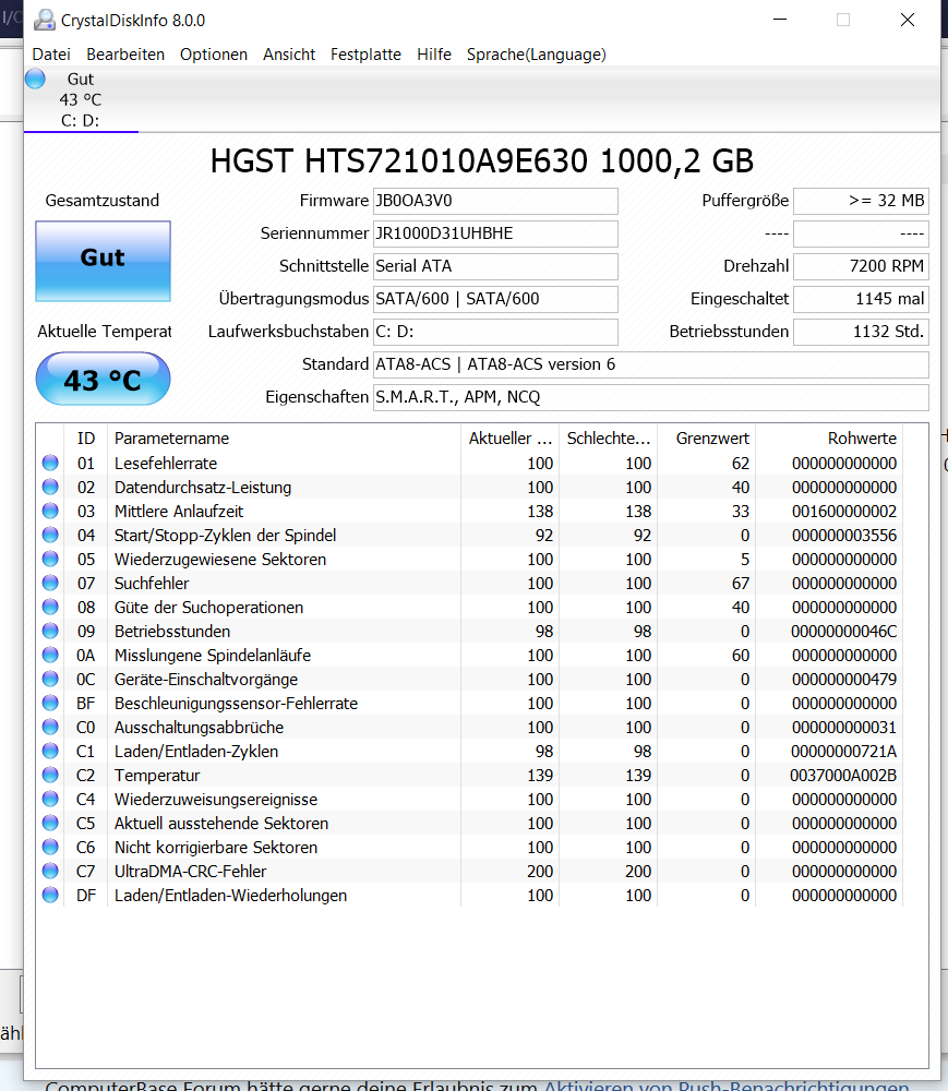

mein Laptop läuft nicht rund. Ich versuche jetzt herauszufinden woran es liegt. Ich habe due Festplatte im Verdacht, da die Zugriffszeiten manchmal extrem lang dauern und ich trotz ausreichender Hardware Ruckler bei Spielen habe.
Insgesamt wird der Laptop manchmal einfach träge, auch bei Officearbeiten und beim surfen.
Ich habe euch einen Screenshot von Crystaldiskinfo und ein MSInfo.
Ist mit der Festplatte alles in Ordnung? Kann ehrlich gesagt mit den Werten aus Crystaldiskinfo nichts anfangen..

Ich kann hier jetzt nichts auffälliges erkennen. Außer, das er oft ein/aus geschaltet wurde.
Wir brauchen aber mehr Infos. Was für ein Gerät, wie alt und und und...

Was Laptops angeht bin ich zwar kein großer Experte aber fürs Gaming wäre evtl. noch ne externe Kühlung eine gute Idee ansonsten ist ja anscheinend „nur“ eine Hdd verbaut, hier macht eine SSD als Systemplatte einen großen Unterschied. ( Habe selber bei meinem ca. 4 Jahre alten über einen Laufwerk-Adapter (CD-Laufwerk zu SATA) eine angeschlossen und damit läuft das Drumherum wesentlich schneller).
So viele Einschaltvorgänge hat die Platte jetzt nicht hinter sich, jedoch würde ein Tausch gegen eine SSD vermutlich alle Probleme beseitigen. Falls das Notebook einen mSATA oder M.2-Slot besitzt könnte man auch SSD + HDD verwenden.
