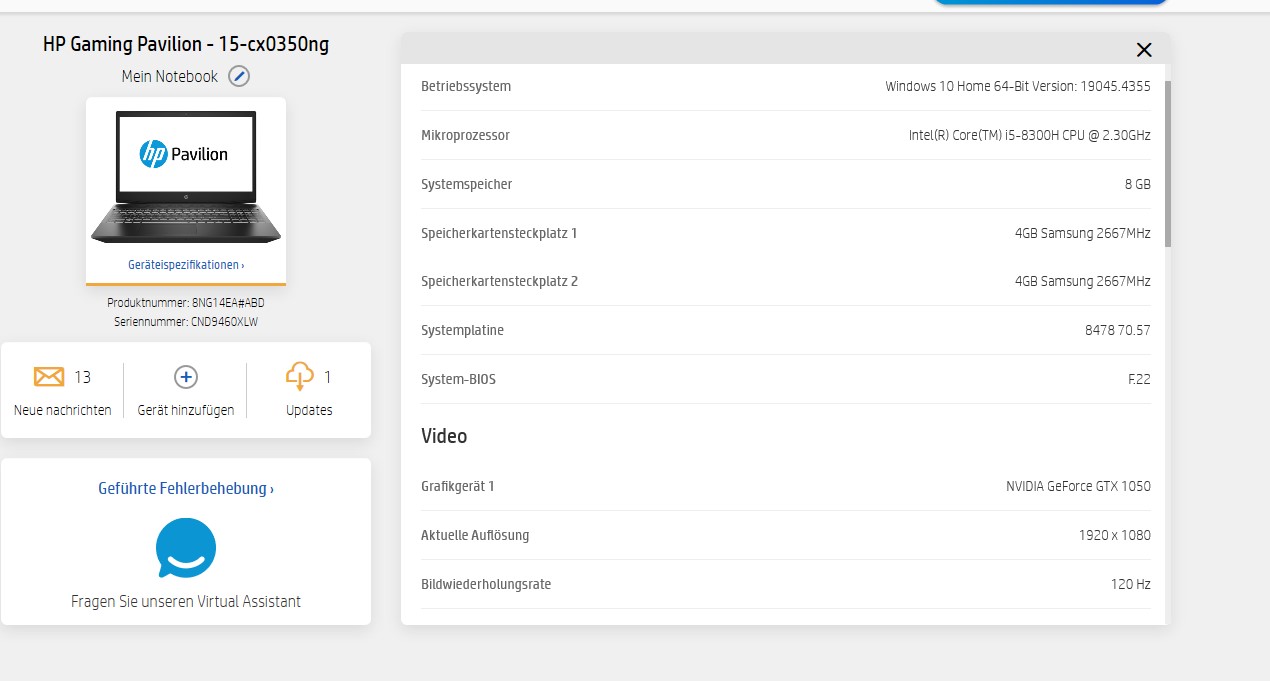

Also ich hab nh hp pavillion gaming laptop und soweit alles gut. Hab den jetzt schon paar Jahre und die games die ich spiele laufen immer problemlos so auf 120-140 fps. Ich hab meinen Pc dann 1-2 wochen fast garnicht benutzt (fals das wichtig ist) und seitdem laggt der. Egal ob in spielen oder einfach nur youtube google... der ist irgenwie viel langsamer und hat deutlich deutlich weniger fps. Jetzt so ungefär 30-40. Ich hab echt kein plan wodran das liegen könnte also wäre cool wenn mir einer helfen kann

Welcher genau?pascal312 schrieb:hp pavillion gaming laptop

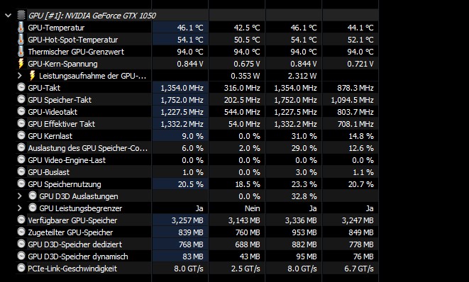

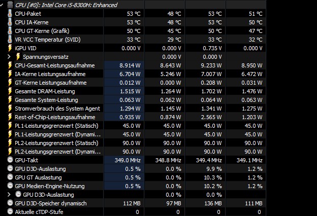

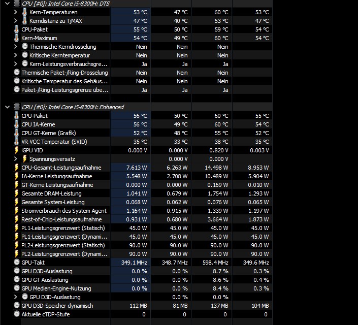

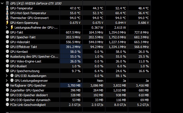

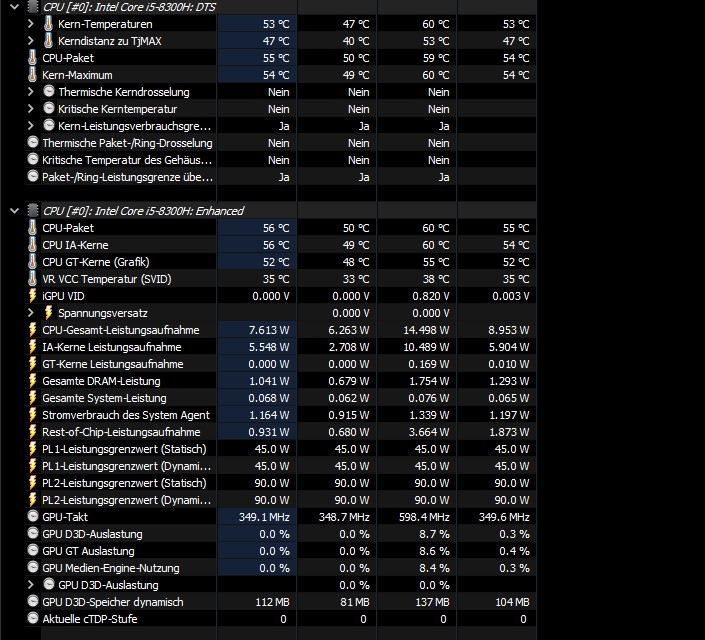

Wie sind die Temperaturen von CPU und GPU? Kannst du mit HWinfo64 prüfen. Beim Starten das Häkchen für "nur Sensoren" setzen und Screenshots von den jeweiligen Ausschnitten machen und posten.

Ohne Nennung des genauen Modells wird das nix...

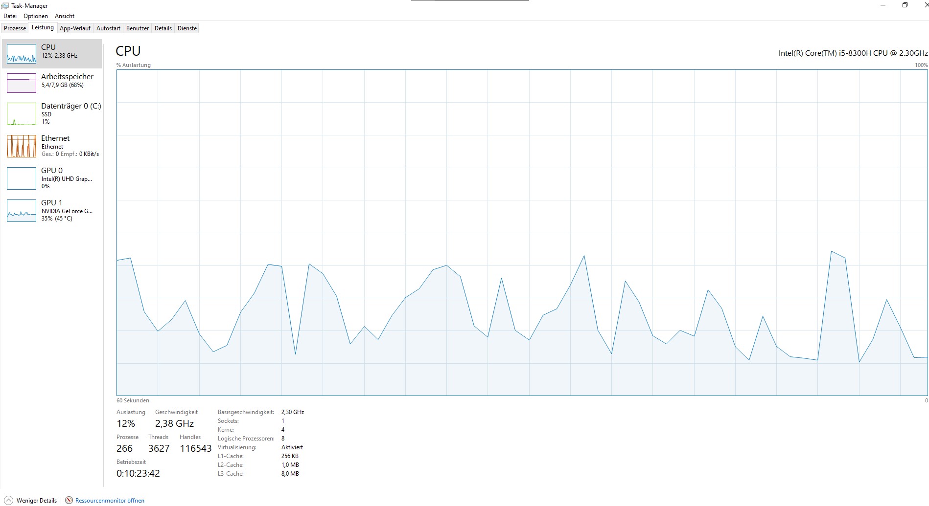

Zeige uns mal die Registerkarte "Leistung" vom Taskmanager

Hat der Laptop gehangen als du die Screenshots gemacht hast?
Um noch auf die anderen Fragen zu antworten. Ich hab den Laptop seit 2020, Windows hat alle Updates installiert und auch den Grafiktreiber hab ich neu installiert
Hier ist die Leistung beim Taskmanager und nein mein Laptop hat nicht gehangen während dem Screenshot. Aber der hat halt kurz pausiert fals du das meinst weil ichs mit Windows Shift und S gemacht habe
Ne, mir geht es um folgendes: Wenn dein Laptop hängt weil er zu heiß wird und den Takt drosselt, dann sieht man das natürlich nur in dem Moment, wo er hängt.
So lange alles halbwegs läuft wie es soll stimmen die Temperaturen sowieso.

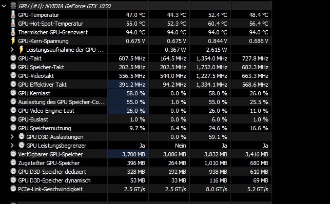

Ok ich kann jetzt leider nichtmehr an meinen Laptop aber morgen. Heißt dass dann das ich was starten soll wodurch der mehr belastet wird und noch stärker hängt? Dann mach ich das morgen und schick dann nochmal nh Bild
Einfach HWinfo64 immer mitlaufen lassen und wenn es dann hakt, nach den Temperaturen schauen.

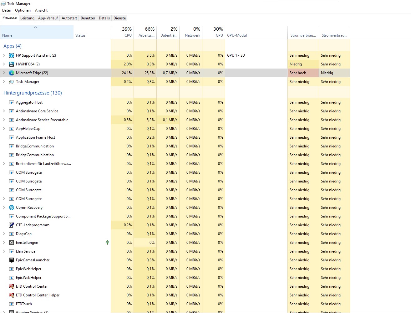

RAM zu 94 % gefüllt. Da hast du deinen Übeltäter.
Sortiere in so einem Moment im Task-Manager mal nach RAM-Auslastung. Dann siehst du welche Apps den Großteil belegen. Wenn du davon welche beendest wird der RAM freigegeben und es sollte wieder laufen.

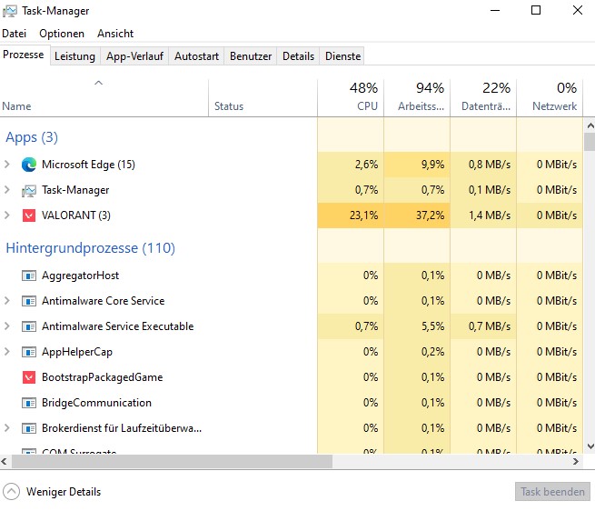

Aber ich hab da nicht wirklich was zu deaktivieren? Wenn ich nur Valorant offen habe dann ist der Ram schon bei 90 % alles andere sind hintergrund apps und die haben alle nur so 0,1 prozent. Dann stimmt doch irgendwas mit meinem Ram nicht oder?

Valorant schluckt 37%, Edge 9,9%, Rest sehen wir nicht wirklich. Du musst durch Klick auf das entsprechende Tab nach Auslastung sortieren, um wirklich alle großen RAM-Schlucker zu sehen.

Doch.pascal312 schrieb:Ich finde es irgendwie komisch das mein Ram einfach von dem ein auf den anderen Tag so überlastet ist und plötzlich alles lagt. Das ist doch echt nicht normal
Alleine was da alles im Hintergrund läuft gehört mal kräftig durchgeprüft:
Ausführen: msconfig - Reiter "Dienste" - Alle Microsoft-Dienste ausblenden.
Dann alles, was nicht unbedingt gebraucht wird, abhaken, immer einzeln, und testen.
Über kurz oder lang würde ich mir 16 oder 32 GB RAM zulegen, dann hat man lange Ruhe bis zur nächsten Aufrüstung.

Naja, Valorant ist die Ursache. Das frisst halt alleine knapp 50%. Ansonsten: Software ist nicht statisch. Da kommen irgendwelche Updates rein und zack, schon könnte der RAM-Verbrauch steigen. Mit 8 GB bist Du halt auch nicht wirklich komfortabel aufgestellt - das System war ganz sicher schon früher am Rand der Belastungsgrenze.pascal312 schrieb:Ich finde es irgendwie komisch das mein Ram einfach von dem ein auf den anderen Tag so überlastet ist
