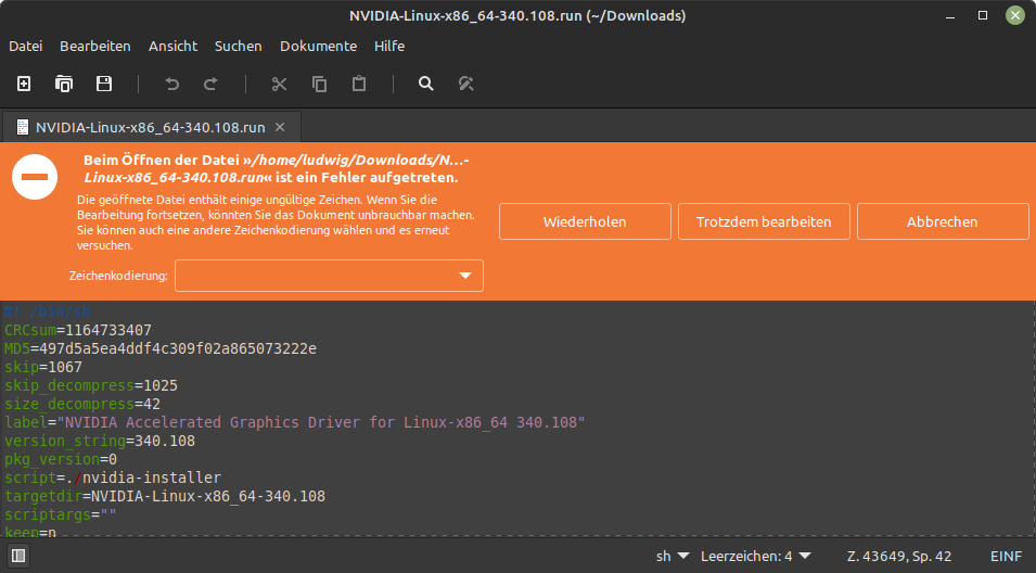

hab ich grad Probiert, funktioniert nicht, habs runtergeladen dann angeklickt und und öffnet seit ner stunde und nichts passiert
das kam jetzt
ja so solltest du es eben nicht machen:
kim88 schrieb:
Im Startmenü nach "Treiber" suchen, da sollte es eine Linux Mint Oberfläche geben, bei der man mit einem Klick die Trieber installieren kann.
Und nicht Treiber von Webseite herunterladen.
Das kannst du dir für Linux grundsätzlich merken. Wenn du - damit etwas funktioniert - etwas von einer Webseite runterlädst dann machst du es zu 99% falsch ;)
