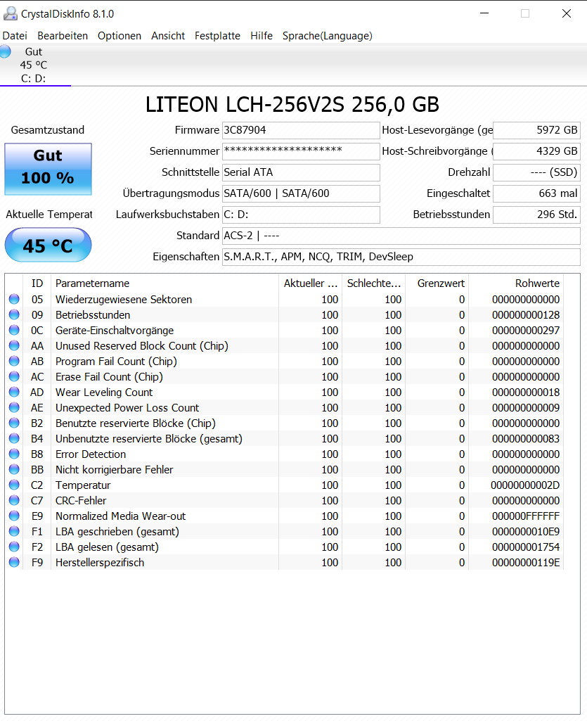

Lade dir mal CrystalDiskInfo runter und starte es. Dann einen Screenshot davon machen, Fenster ganz aufziehen und den hier posten. Bei 2 Platten natürlich 2 Screenshots.

Wie SSD sieht i.O. aus, oder?

Du hast die recht kleine SSD in zwei Partitionen aufgeteilt, wie voll ist "C"?

C: 94GB insg. 40GB frei
D: 150GB insg. 80GB frei
