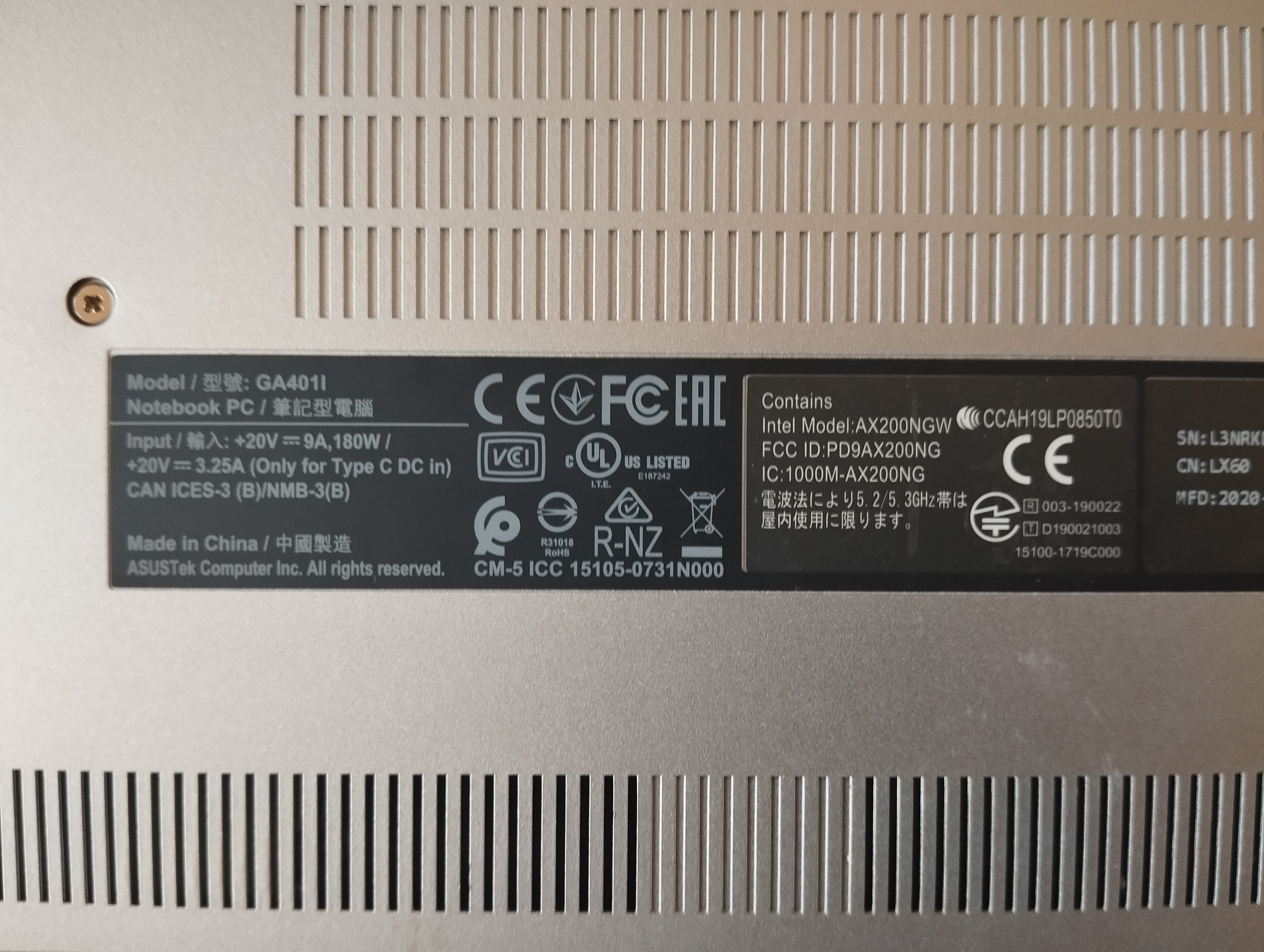

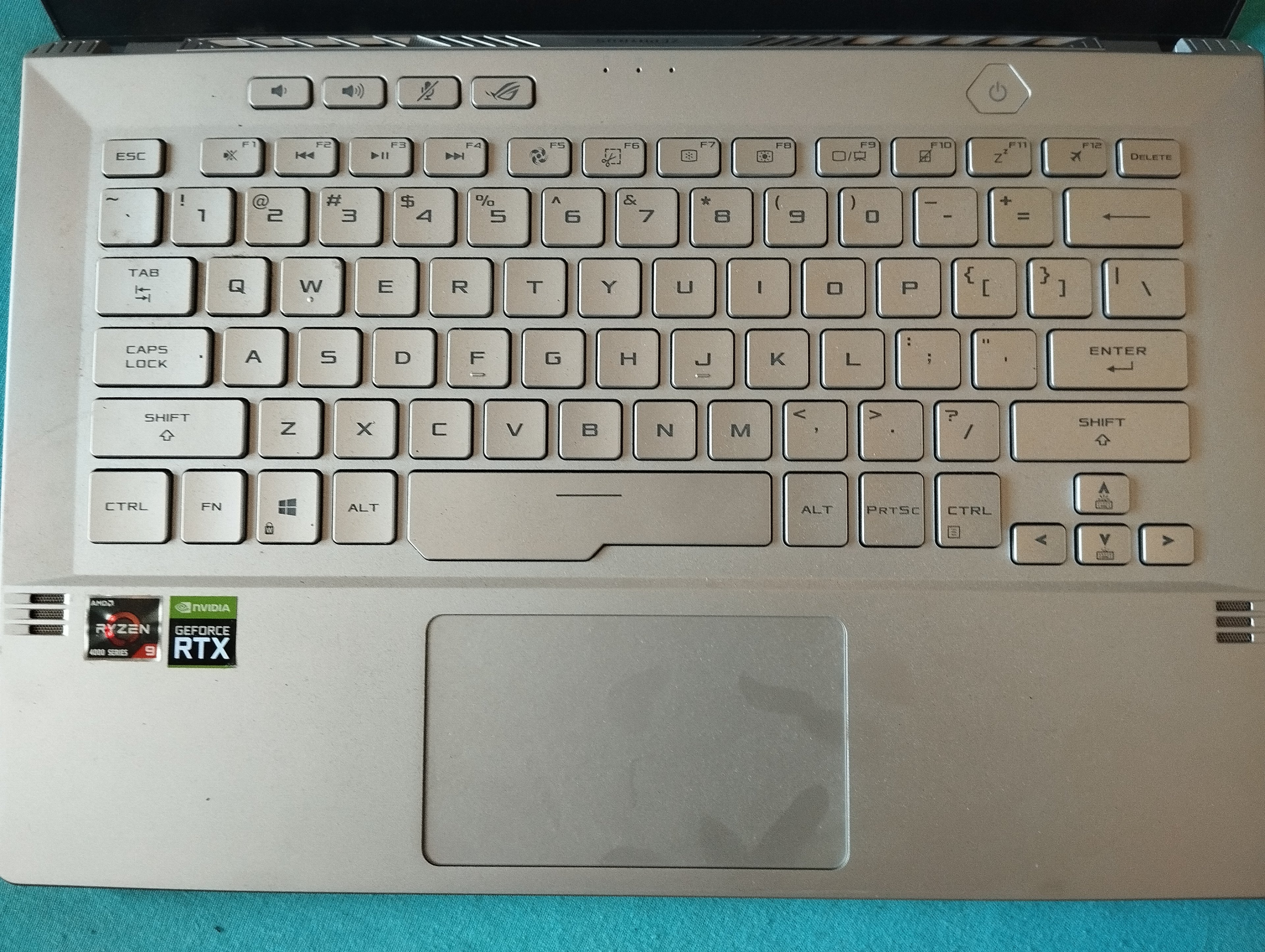

Hallo
ich habe ein schon länger defektes Notebook (über ein Jahr liegt es schon herum) bei mir und wollte fragen ob ihr glaubt dass das nach einem Jahr eh schon Schrott ist (Akku vlt Tiefentladen??), oder man es möglicherweise noch reparieren kann und wenn ja ob ihr Empfehlungen geben könnt, wo man es reparieren lassen könnte.
Wäre cool weil es schon höherwertige Komponenten hat.
Es ist ein ROG Zephyrus G14
LG Stefan
