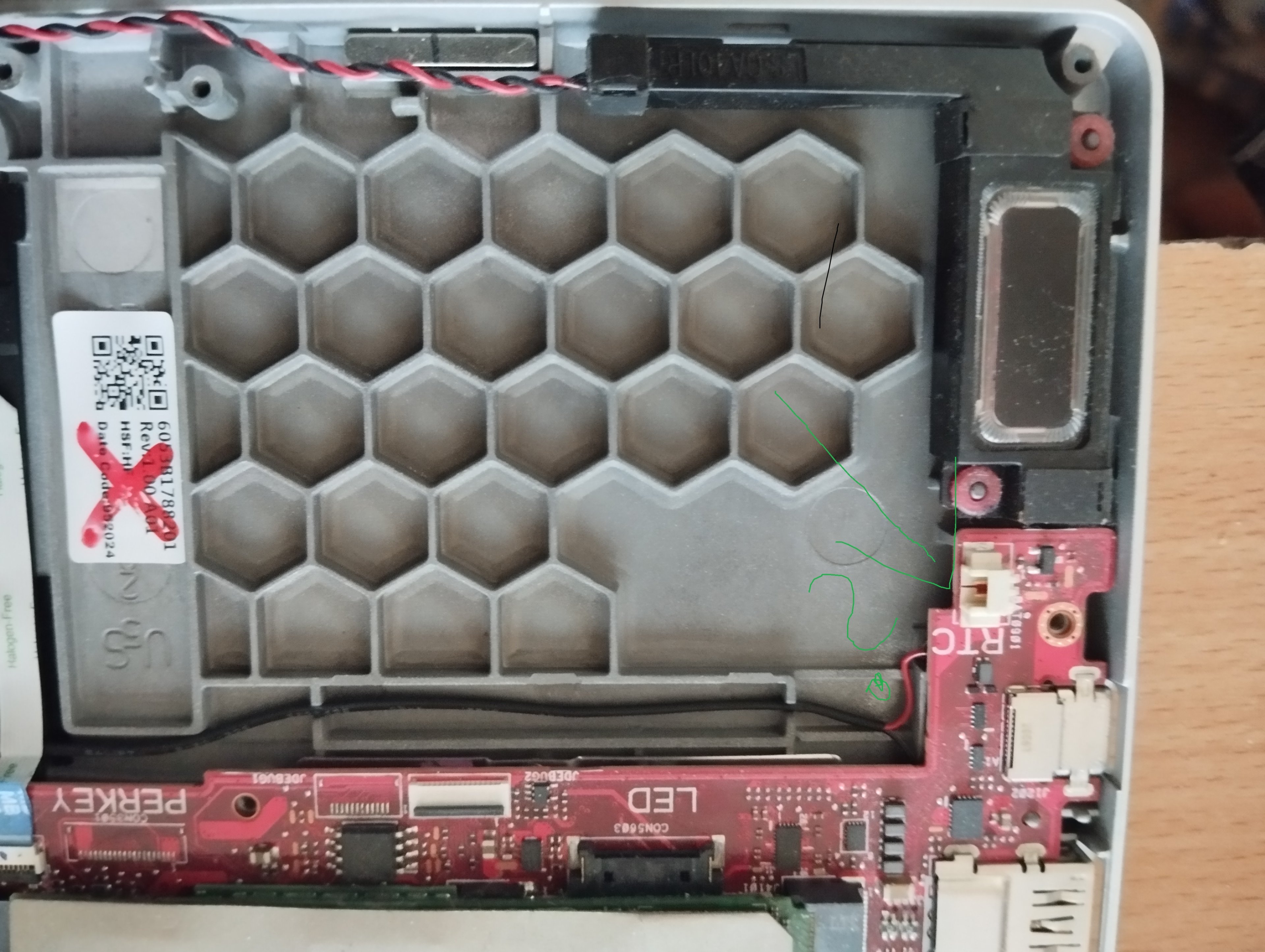

Hab ihn jetzt offen, komisch da is keine CMOS batterie wie in dem Video drinnen :Oqiller schrieb:Der nächste Kandidat wäre die Netzteilbuchse, prüfen ob überhaupt Strom in das Gerät fließt. Wenn du Glück hast, ist es das schon (evt. gebrochene Lötstellen o. ausgeleierte Buchsenkontakte). Viele Laptops haben aber auch eine gesteckte Buchse, das ist dann noch einfacher, diese zu wechseln (muss man nur eine Ersatzbuchse finden).
Aber vorher würde ich noch prüfen, ob das Gerät eine CMOS-Batterie hat und diese mal ne Weile abklemmen. Ich hatte schon den Fall, dass so ein Resett geholfen hatte. Auch mal den Sitz des RAMs prüfen, mal raus- und wieder reinstecken. Alle Laufwerke mal abklemmen, sehr viel mehr kann man dann als Laie nicht mehr machen, weil dann der Schaden auf der Platine zu suchen ist.

Bist du dir denn sicher, dass dieser Laptop bei dir bereits unverändert (also ohne BIOS-Batterie) funktioniert hat?Stefan2405 schrieb:komisch da is keine CMOS batterie wie in dem Video drinnen :O
- Apr. 2024
- 29
ja
hab jetzt mal ne CMOS Batterie bestellt

Nur die Batterie oder auch die Kabel und den Stecker?
https://shop.jzelectronic.de/product_info.php?info=p28180_batterie-cmos-cr2032-3v.html
Ich weiß jetzt aber nicht ob der passen würde..^^
- Apr. 2024
- 29
mit Stecker, wenn ich den Stecker hätte, würd ich mir eine mit Knopfbatterie selber basteln

Bei Latops sparen die Hersteller öfter die CMOS Batterie ein…Espero schrieb:Bist du dir denn sicher, dass dieser Laptop bei dir bereits unverändert (also ohne BIOS-Batterie) funktioniert hat?
