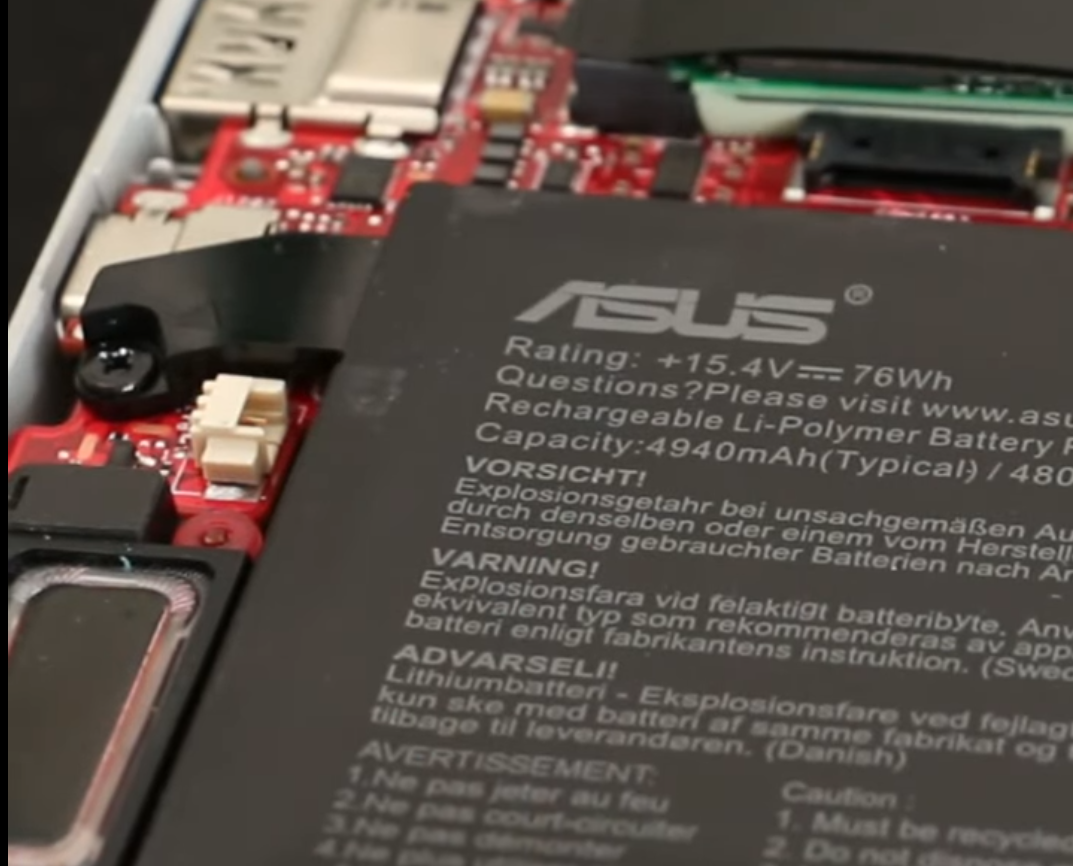

Das Gerät wurde ohne CMOS Batterie ausgeliefert, Asus macht das bei einigen Geräten so. Hier auch mal anständiges Video von deinem Gerät, bei dem die Wärmeleitpaste gewechselt wurde. Da sieht man auch gut, das es keine CMOS Batterie gibt, obwohl der Anschluss vorhanden ist. Andere Hersteller wie z.B. HP machen das auch ab und an, da wird denn einfach der Akku als "Puffer" genutzt. Auch der Nutzer hier hat sich gewundert, wo die CMOS Batterie ist: https://www.reddit.com/r/ZephyrusG14/comments/yvy9ag/ga401iv_wheres_the_cmos_battery/
Mache sonst bitte mal ein paar Detailaufnahmen vom Mainboard, damit man eventuelle Schäden erkennen kann.

Damit meinte ich ausschließlich den Stecker, bei dem dann aber nur zwei davon als Plus und Minus angeschlossen sind.iTzZent schrieb:3 Kontakte bei ner CMOS Batterie ?

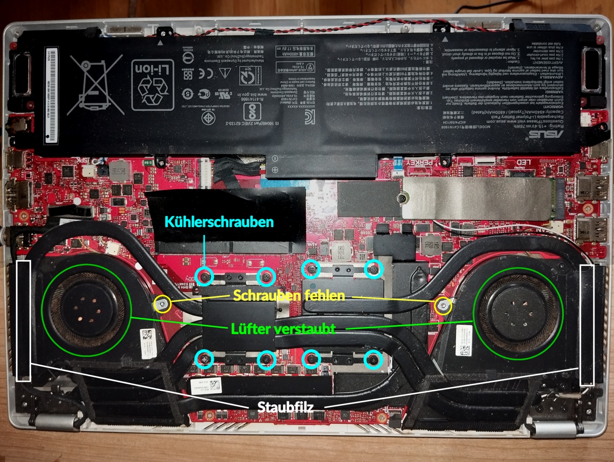

Nebenbei: Ist zwar sicherlich nicht ursächlich für dein Hauptproblem, aber bereits die Lüfterlamellen sind ziemlich mit Staub belegt. Sofern du den Laptop noch zum Laufen bekommst, würde sich die gesamte Lüftung sicherlich über eine komplette Entstaubung freuen. ;-)

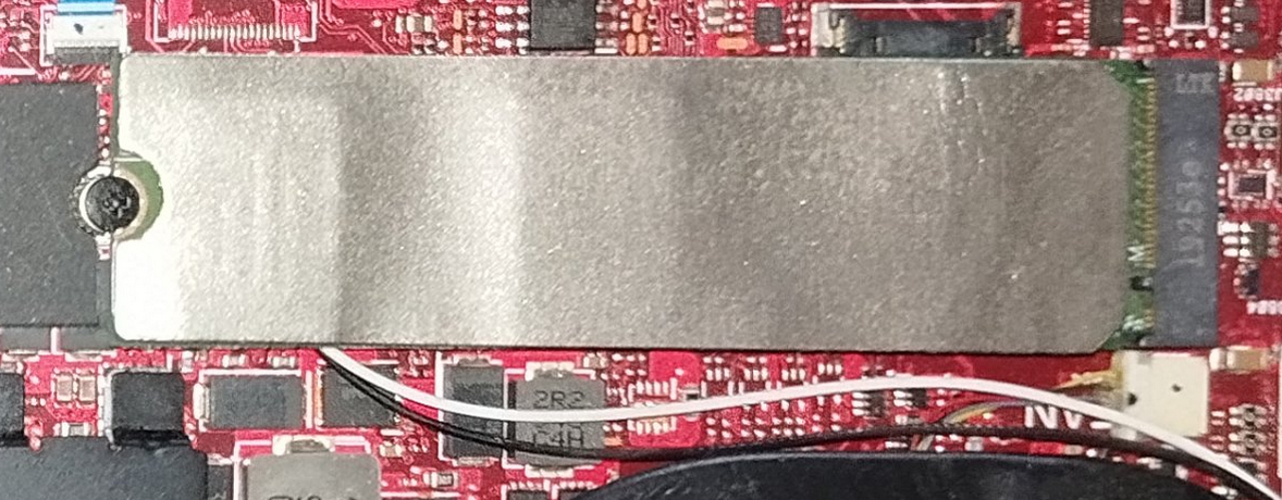

Ist eine SSD und wird hier links mit der schwarzen Schraube festgehalten. Darunter verbirgt sich wohl auch noch das WLAN-Modul lautStefan2405 schrieb:weiß ehrlich gesagt nicht was genau da drinnen die Festplatte ist.
https://www.notebookcheck.com/Asus-...erhin-den-14-Zoll-Gaming-Sektor.548378.0.html
https://www.notebookcheck.com/fileadmin/_processed_/9/e/csm_MG_3959_0bae3c8850.jpg

Die Lüftung ist ziemlich dicht und einige Lüfterschrauben fehlen.
Sehr wahrscheinlich sitzt ein Staubfilz (weiß) zwischen Kühlgrill und Wärmeleitrohr (schwarz).
Ich würde die Lüftung reinigen.
Es geht prima, wenn man ganz langsam und systematisch vorgeht.
Dazu muß man die schwarzen Kühlelemente mit Kühlblech und Wärmeleitrohr vom jeweiligen Chip (CPU und Grafikkarte) lösen.
Zuerst entfernt man die Befestigungsschrauben (blaugrün) und hebt dann langsang die Kühlfläche ab.
Wenn die festsitzt, ruckelt mal ein bißchen am anderen Ende hin und her, dann geht die Wärmeleitpampe ab.
Macht man das gründlich und legt die Kühlfläche hohl mit dem Wärmeleitrohr auf eine Schachtel, kann man sie ohne Änderung wieder genau so aufsetzen und braucht die Wärmeleitpaste nicht zu erneuern.
Ist die zu alt, sollte man sie trotzdem wechseln (MX4, 6, Grizzly, ...) <- KLICK .
Eine dünne Schicht reicht.
Die Lüfter kann man vorher abbauen.
Dazu löst man alle Schrauben und entfernt langsam das Klebeband an den Seiten zum Kühlergrill.
Nun kann man den Lüfter abheben.
Meist sind die Lüfter unten offen, so daß man sie mit einem Pinsel ordentlich sauber bekommt.
Manche sind verschraubt, da muß man oft winzige Schrauben entfernen.
Niesen ist dabei verboten, die findest Du nie wieder.
Ich lege mir ein Stück Paketband neben den Laptop, da sind sie sicher fest aufgehoben.
Ist das alles sauber montiert man es in der umgekehrten Reihenfolge wieder zusammen.
Wenn neue Wärmeleitpaste nötig ist, trägt man die auf CPU und Grafikchip auf und putzt vorher beide Auflageflächen.
Ich habe noch einen fehlenden Stecker oben rechts beim Akku gesehen und ein fehlendes Flachbandkabel:
das machen wir später.
P.S.: wo befindet sich die CMOS-Batterie?
