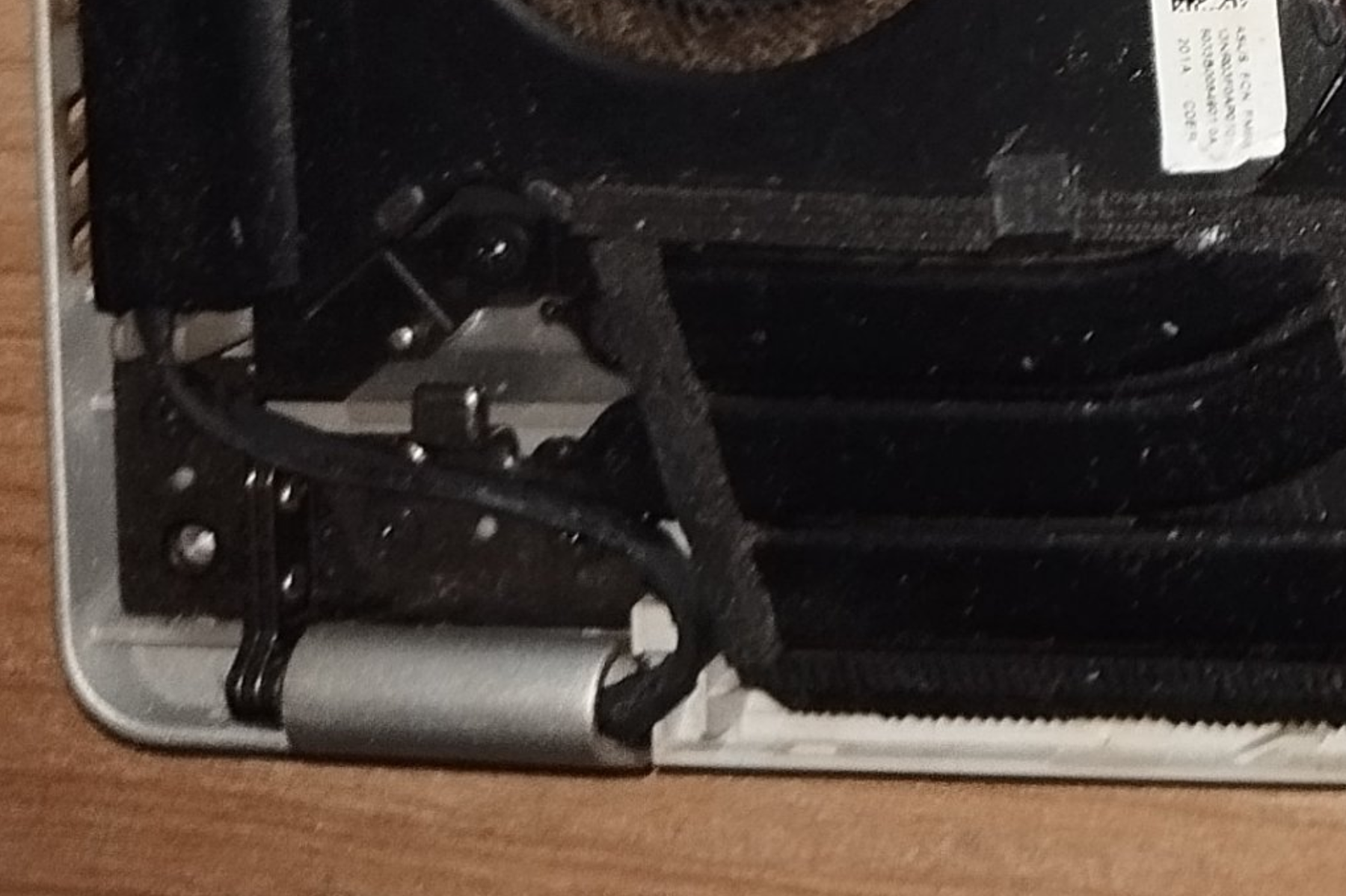

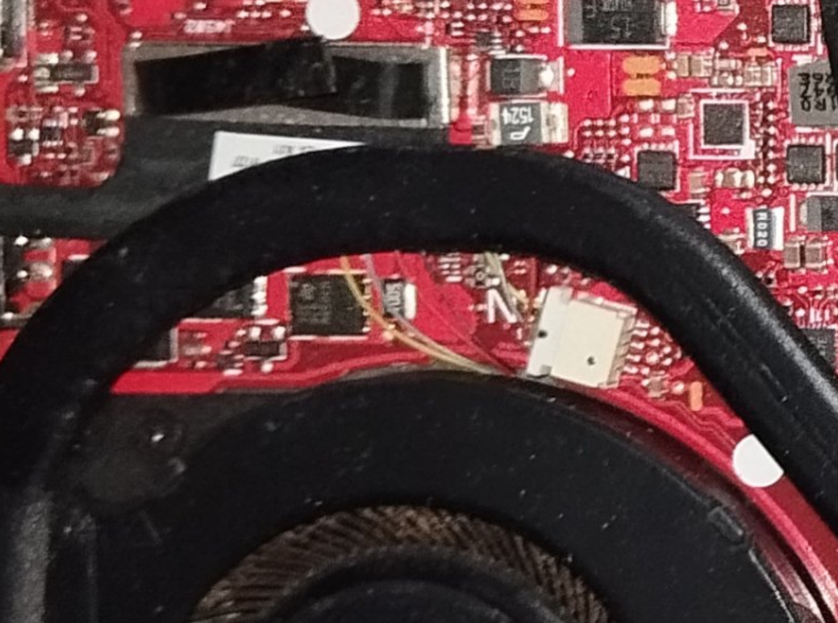

Die feinen Kabel gehören da schonmal nicht so hin. Siehe rechten Lüfter, da sind sie sauberer. Da gabs bestimmt nen Kurzschluß vom Lüfter, wenn die Kabel wirklich aus dem Lüfterstecker draussen sind. Dazu kommt noch, das überall die Mainboardschrauben und Lüfterschrauben fehlen, da kann es aber sein, das diese durch die Bodenplatte geschraubt werden. Die Lüfter sind auch total fertig... Auch die Kabelführung vom Displaykabel ist "falsch", das Gerät war auf jeden Fall schommal zerlegt und irgend ein Depp hats wieder zusammengepfuscht.
@wuselsurfer das Gerät besitzt keine CMOS Batterie. Siehe Beiträger dadrüber... Sie wäre rechts neben dem Akku. Das Gerät gibts mit und ohne CMOS Batterie. Und da fehlt kein Kabel, der Slot ist einfach nur leer und wird denn bei anderen Ausstattungsvarianten genutzt, z.B. mit einem FPR. Und was soll ihm der Wechsel der WLP und das reinigen bringen ? Das Gerät startet nicht und das sicherlich nicht, weil es zu verdreckt ist oder die WLP trocken ist.
