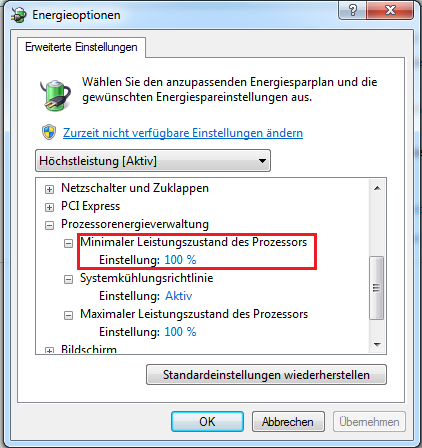

Wenn die Temperatur aber auch so hoch geht, wenn du rein garnichts machst (surfen, Browsergames, ect. pp), dann kann es shcon sein, dass die CPU nicht heruntertaktet, wie Waldheinz bereits schrieb. Das wäre natürlich nicht normal und das könntest du mal mit CPU-Z auslesen und eben dann ggf. in die Energieoptionen schauen.
Schau doch mal was unter Energieoptionen bei minimaler Leistungszustand des Prozessors im Netzbetrieb da steht.

habe jetzt bissl herumgetan und ja
war in der systemkonfig drinnen und habe die prozessoranzahl bearbeitet, habe ein hackerl gemacht und habe 2 gewählt, obwohl ich
vorhin 8 hatte, jetzt ist die temperatur bei 55 grad die ganze zeit, jetzt kann ich aber keine höhere prozessor anzahl mehr wählen wie unter den energieeinstellungen den prozessor, halt die % ändern, zeigt mir nichts mehr an
Prozessoranzahl solltest du auch nicht ändern sonder den "Mindesttakt" für den CPU.
Das lässt sich in den erweiterten Energieoptionen einstellen ;)
Deiner sollte dann natürlich nicht bei 100% stehen.

jo, danke, habs mir nur aufjedenfall angeschaut, habs ehh wieder geändert, ja
alles auf 100% ist bei den energieoptionen im akku und netzbetrieb
und auf was würdest du es mir empfehlen zu ändern?
so, habe die energie einstellungen nocheinmal zurückgesetzt, sind beide auf 5% bei minimalen leistungszustand
