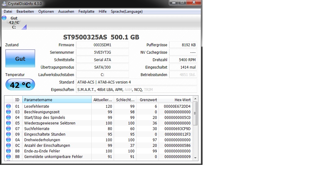

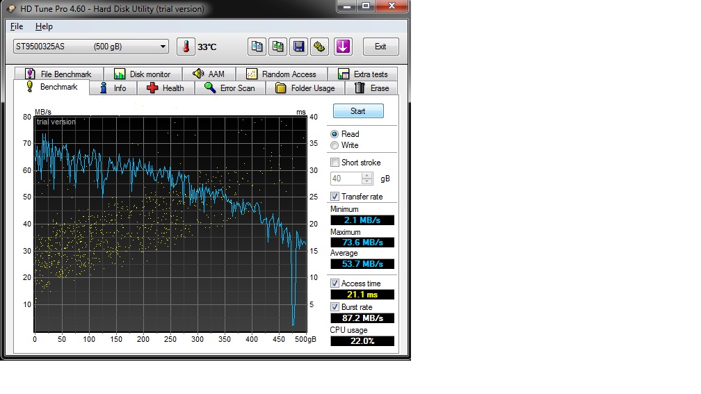

So hoffe das man da was erkennt, sieht aber nicht aus als wäre was kaputt. Falls es etwas falsches ist bitte sagen. :)

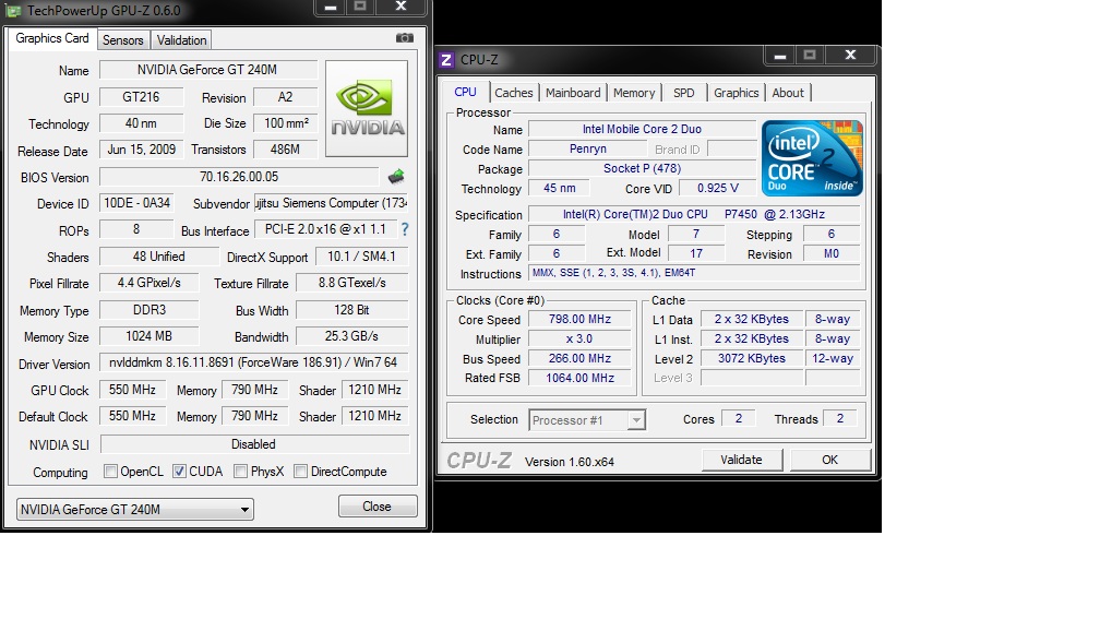

Achja hier nochmal was von GPU-Z und CPU-Z

so hab mal das hier hoffe man kann das öffnen und lesen

Die Festplatte sieht jetzt nicht danach aus, als ob sie den Geist aufgeben würde.
Aufgrund der verzeichneten Fehlerwerte (Lesefehlerrate, Suchfehlerrate, Gemeldete unkorrigierbare Fehler, G-Sense Fehlerrate) wäre ein Problem mit der Plattenoberfläche, bzw. Positionierungsproblem der Lese-/Schreibeinheit nicht auszuschließen.
Aufgrund der normalen Geschwindigkeitsmessung (HDTune) würde ich ein hardwareseitigen Festplattenfehler aber eher ausschließen.
Ich würde dem Vorschlag von Gallen nachgehen.
Die Treiber des Amilo (insbes. Chipsatz) sind alle auf dem aktuellsten Stand?
Treiber sind alle die neusten, habe dafür extra auf der Herstellerseite geguckt.
