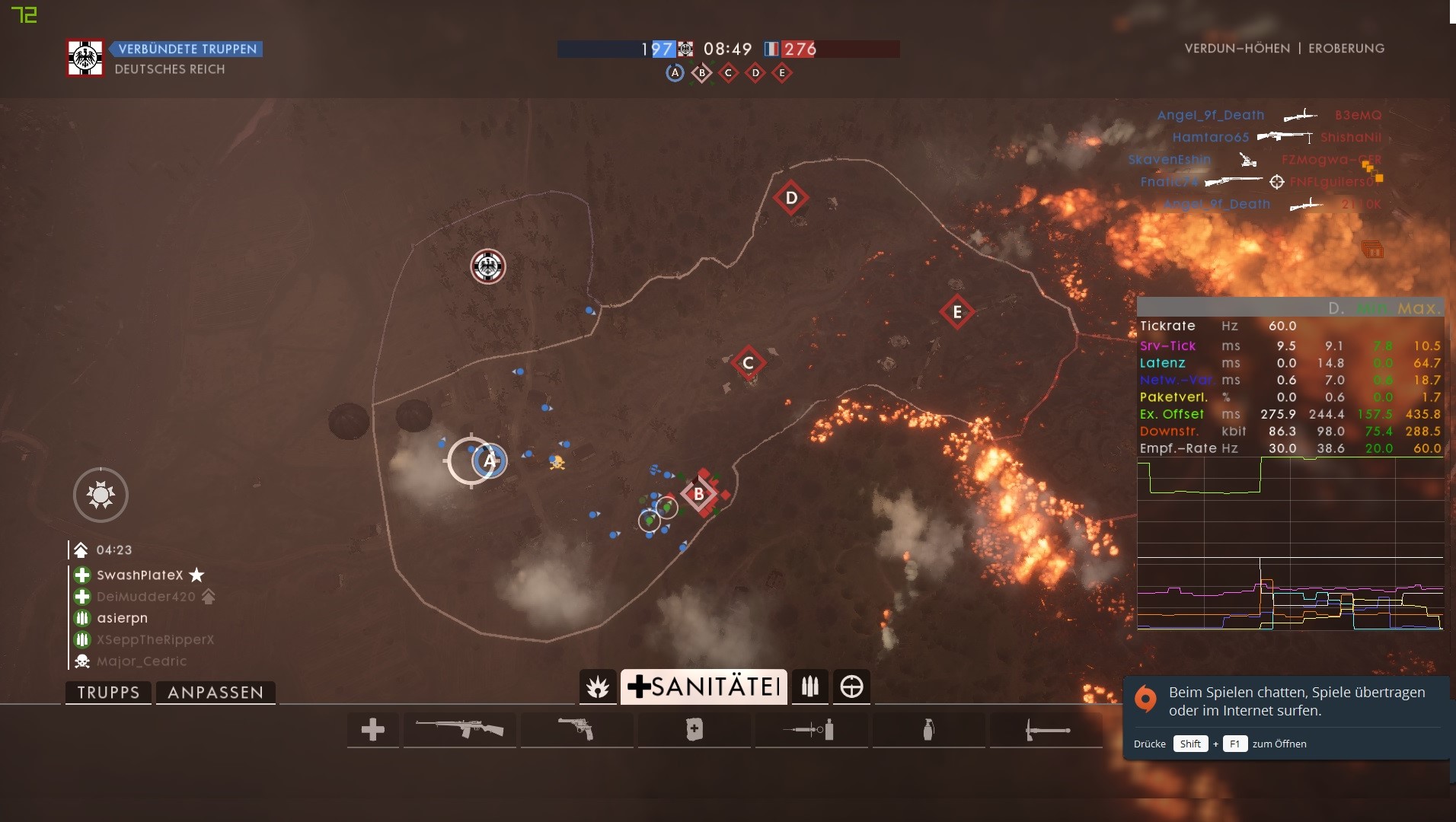

Mach mal bitte mit Zirkumflex [^] die Konsole von BF1 auf und gib
NetworkPerfOverlay.Enable true
ein. Damit kannst du die Netzwerkverbindung beim Spielen überwachen. Außerdem achte mal darauf, ob du ein paar der folgenden Symbole siehst:

Wenn ich den Code in der Konsole eingebe passiert nichts. Dann steht nur in der Console: win32 result: true
