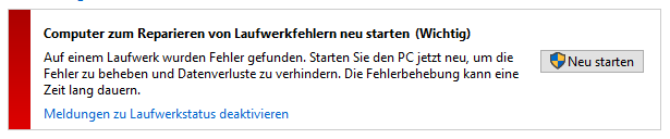

Tja, wieder war Windows nach ein paar Runden weg, also habe ich erneut neu gestartet hab also diesen Befehl in die CMD geschrieben und es kam raus, es gäbe keine Fehler. Hab in die Systemsteuerung geguckt, siehe da; Fehlermeldung. Auch die geforderte Überprüfung hab ich gemacht, danach wurde der PC neu gestartet, beim Boot wieder eine Überprüfung.
Nun meine Frage, was kann ich tun, es ist echt nervig und raubt mir gerade meine Nerven.

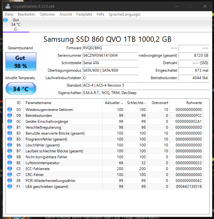

Vorher würde ich aber mal CrystalDiskinfo anwerfen und den Datenträger auslesen, vlt ist auch einfach Windows zerschossen.
Kam bei mir in 10 Monate auch 2 mal das beim Windows Boot der Datenträger überprüft wurde...das bedeutet nicht wirklich was ....keine Ahnung weshalb Win10 das ab und an macht....bei dir scheint es aber sehr oft vorzukommen !? die CDI Werte scheinen soweit ich das verstehe nicht schlecht zu sein
Die CDI Werte schauen soweit ganz gut aus ....Vielleicht hat dein Windows ein hau weg...irgendwas Systemrelevates in letzter Zeit installiert gehabt?
tausch das sata kabel.
Ausserdem, ists es ratsam eine andere SSD fuers betriebssystem zu nutzen. Eine mit TLC chips.
QLC, gerade etwas aelterer hatrecht schlechte Lateznen, bei mixed load geht die datenrate auf deutlich unter 100mb/s und wenn du viel schreibst gehen die chips auch recht schnell Kaputt. Man sagt zwar bis zu 1000x kann man die zellen jeweils beschreiben, aber in der Praxis habe ich schon viele gesehen, die nach 300x beschreiben durch waren.
QLC SSDs sind super wenn man nicht viel Performance braucht und einfach nur billiges Datengrab haben will.

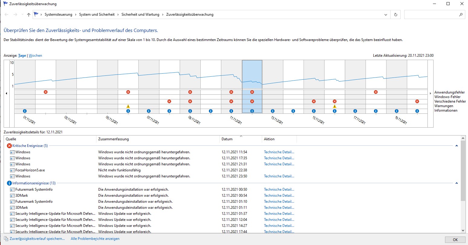

Zeig doch mal den Zuverlaessigkeitsverlauf :)
Windows + R perfmon /rel eingeben
Indem Du einfach danach suchst per Windows Suche.

CDI weißt nicht auf HW Probleme hin.
Wenn es Kabelprobleme gäbe, müssten auf dem C7 Wert Einträge sein.
Reaktionen: Phillip Fischer
Und wundere dich nicht das beim Zuverlässigkeitsverlauf öfters steht das Win10 nicht Ordnungsgemäss herunter gefahren ist...das kannst du übergehen ......habe ich und viele andere auch...schau nach ob Warnungen angezeigt werden

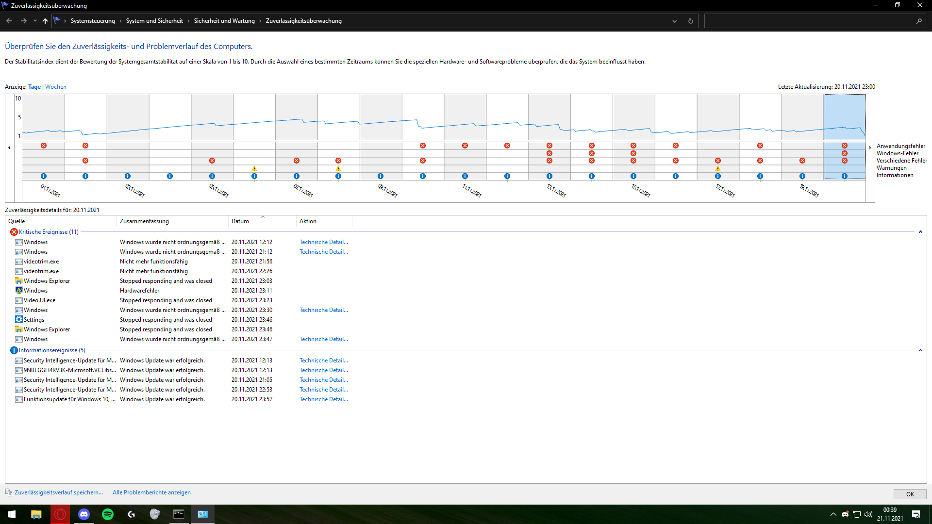

Oh oh, sieht schonmal ziemlich rot aus 😟

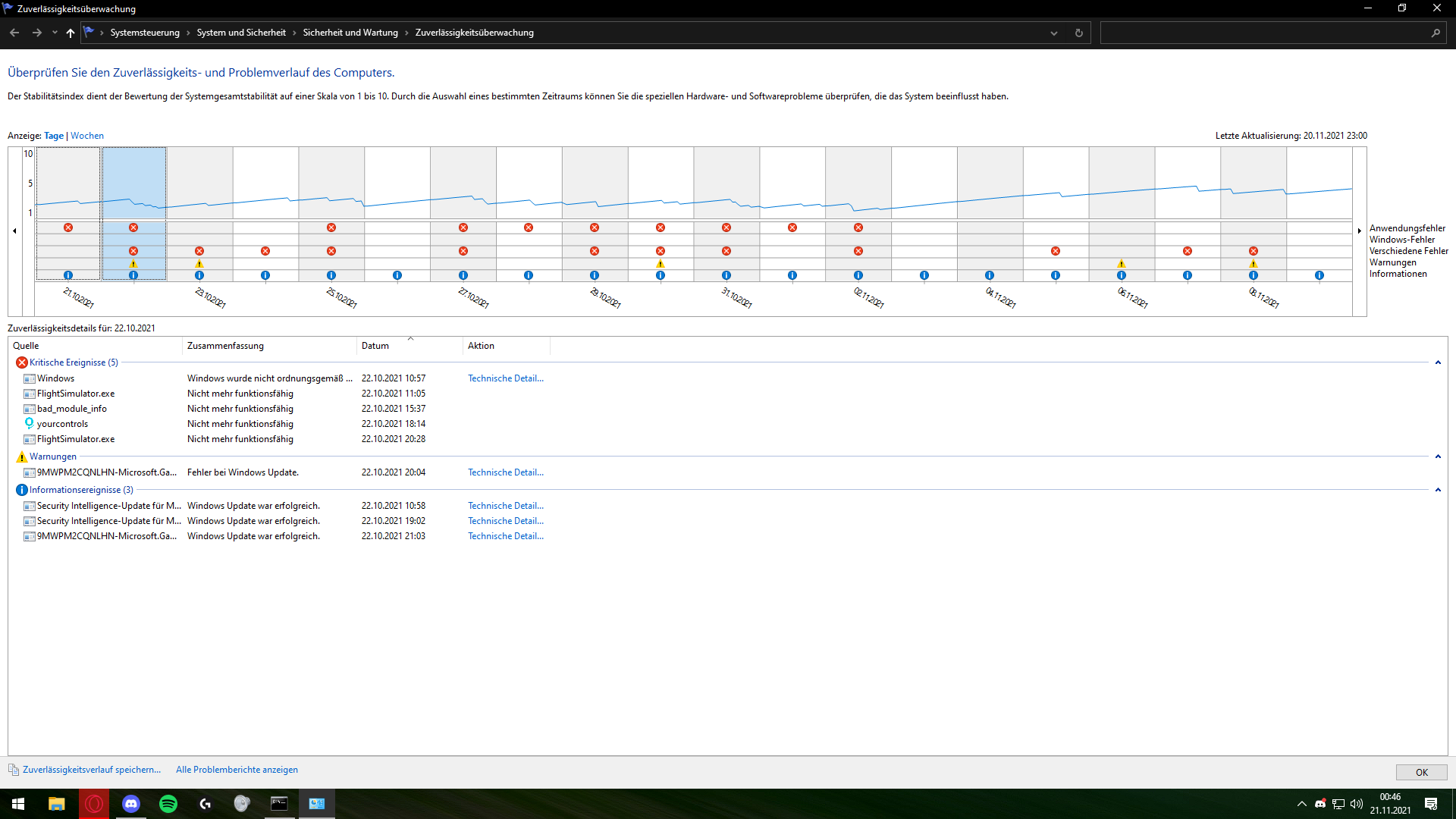

zeig mal ein paar mehr tage - gern auch mit Ausrufezeichen - kommst du an die stelle wo es angefangen hat?
Immer nur so "Fehler bei Windows-Update", hab schon so weit nach hinten geklickt wie ich konnte (siehe Bild)

Die Kritischen Ereignisse über Windows kannst du vernachlässigen. Die werden immer Angezeigt. Die Warndreiecke solltest angucken.
So schaut es bei mir auch aus
