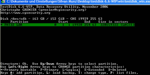

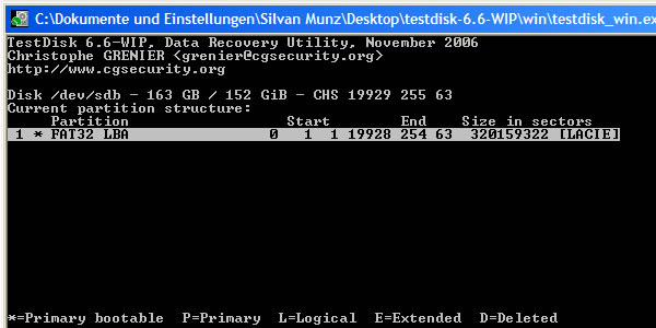

hier noch die restlichen printscreens (ich hoffe diesmal hab ich die richtigen). naja aus meiner sicht sind diese auch nicht aufschlussreicher :( .

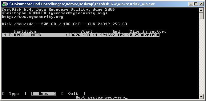

ich hab jetzt die Platte wieder ins Gehäuse gebaut! Nun wird sie nicht mehr im Arbeitsplatz angezeigt :(
TestDisk bringt folgende Ergebnisse:
Beim Öffnen von TestDisk:
Nach [Analyse]:
Danach bei [Advanced]: (Partition gefunden?!)
[Boot]
Wo is der Fehler?
Viele Grüße
Hannes

Die letzten 2 Snaps: Wo is der Fehler?
Danach bei [Advanced]: (Partition gefunden?!) --> Bild1
[Boot] --> Bild2
Wird der Fehler behoben wenn ich die Festplatte formatier?
Gruß Hannes
Der Fehler wird nicht behoben wenn du formatierst.
Die Partition ist falsch.
Daher erst die Partition löschen, neu erstellen und dann formatieren.
Da die Festplatte im USB-Gehäuse gleich angezeigt wird, könntest du die mal manuell eingeben ob die gefunden wird.
