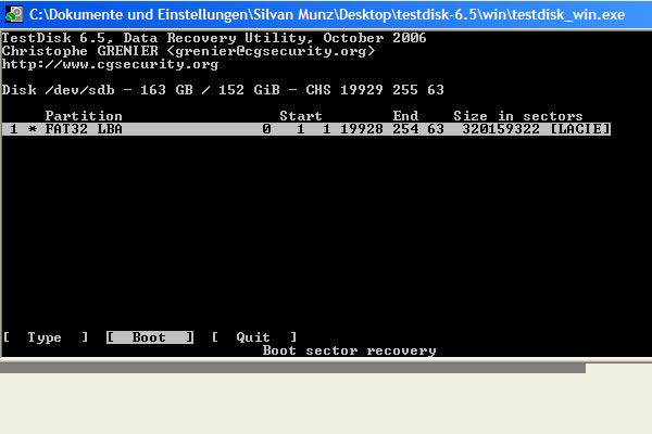

Habe eine externe HD LaCie 160 GB Windows XP SP2 (externe HD wurde bis zum Problem an Win XP ohne SP betrieben)
Boot wird als ok angezeigt, und Platte auch. Jedoch kommt im Explorer immer die Meldung sie sei unformatiert. Formatieren ja /nein.
An was mag es liegen?

@ froggy24
USB oder Firewire hat keine 48bitlba-Speicherbeschränkung.
Besser vielleicht mal eine Diagnose mit der neuesten Version in Testdisk 6.6 beta.
Bestätige da zu bitte mal bei Analyse und Proceed mit Enter und setze mir einen Screenshot.
Ist sicherer um auch Fehler in der Partitionstabelle auszuschließen.
Wenn die Partition grün angezeigt wird drücke mal p ob deine Daten oder eine Fehlermeldung angetzeigt wird.
Teile es mit.
Viele Grüße
Fiona

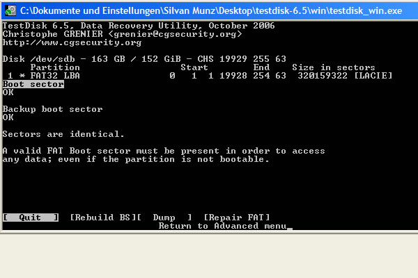

Hallo Fiona
Besten Dank für deine schnelle Antwort. Die HD ist per USB2 angeschlossen (früher USB) Woraus schliesst du die 64bitlba Speicherbeschränkung und wie löse ich diese? Den Screenshot findest du unten angehängt.
Die Ordnerstruktur und alle Dateien finde ich in der Liste (p).
Viele Grüsse
Froggy
Wenn ich die externe Festplatte an einem Win XP SP2 Computer angeschlossen habe müsste es doch kein 48bitlba-Problem geben. (Im Post oben sollte auch 48bit stehen)
Ich habe bei dir in Testdisk keinen Fehler gefunden.
Deutet daher eher auf das Dateisystem hin.
Da hilft als sichere Alternative Datenrettungssoftware.

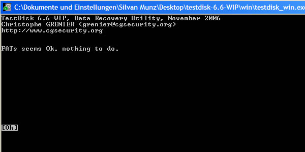

Gehe zuvor mal in Testdisk im Menü Advanced / Boot nur auf Repair Fat.
Teile mal mit ob du eine Meldung bekommst.
Unternehme erstmal nichts mit Reparieren.
Viele Grüße
Fiona
Hallo Fiona
Also hierbei bekomme ich keine Meldung (FAT seems ok, nothing to do.). Du meinst ich soll da auf Datenrettung zurückgreiffen. Da muss ich mir nochmals eine externe Festplatte kaufen um die Daten zu retten. Welches (Gratis)programm kannst du mir dazu empfehlen? Lg froggy

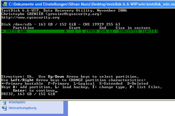

Da ja soweit alles in Ordnung ist, könntest du mir noch den Screen direkt nach Analyse bestätigen setzen.
Dieses zeigt den Zustand deiner Partitionstabelle an.
Der fehlt noch.

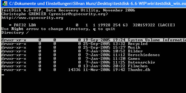

Auch solltest du mal die Partition wenn die grün ist markieren und p drücken ob deine Daten oder eine Fehlermeldung angezeigt wird.
Teile es mal mit.
Wenn deine Daten angezeigt werden, könntest du die mit Knoppix kopieren.

Gerne hier die Screenshots:
