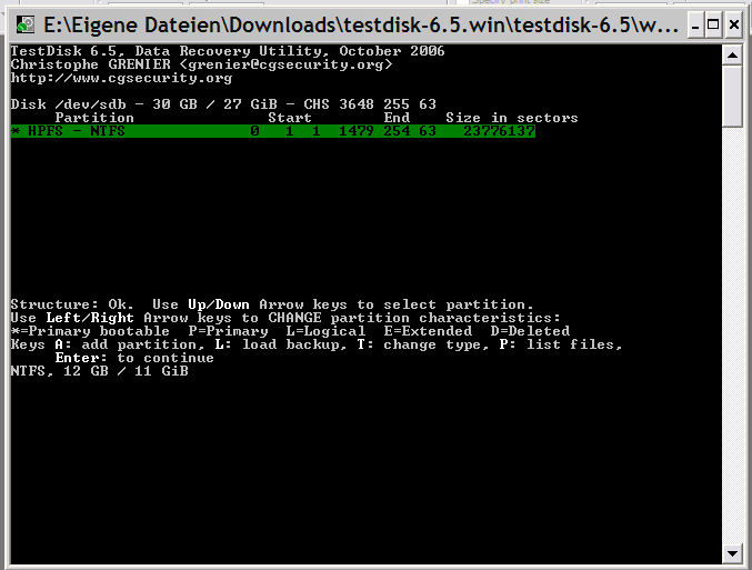

Nach etwas stöbern bin ich in diese Abteilung gekommen und es klang so, als wäre es das, was du meintest...
also habe ich p gedrückt und dann das hier gesehen:
Ganz vergessen... In der 6.6 Beta Version kam diese Fehlermeldung:
Beunruhigender Wortlaut ...
Sieht so aus das das Dateisystem beschädigt ist.
Lade dir mal die Testdisk-Version 6.6 beta direkt von der Homepage.
Die zweigt öfters nich Daten an, die in der Version 6.5 nicht angezeigt werden.
Ansonsten bestätige mal am Screen an dem deine Partition grün angezeigt wird mit Enter und gehe auf Search der tieferen Suche.
Lasse die mal laufen ob die Partition noch gefunden wird.
Teile es mit.
Ansonsten bei einem beschädigten Dateisystem bleibt sonst nur als sichere Alternative Datenrettungssoftware.
Damit kannst du eine Diagnose in der Testversion machen.
Chkdsk Laufwerk: /r wird normal von mir nicht ohne Backup empfohlen und ist nur auf eigenes Risiko.
Viele Grüße
Fiona

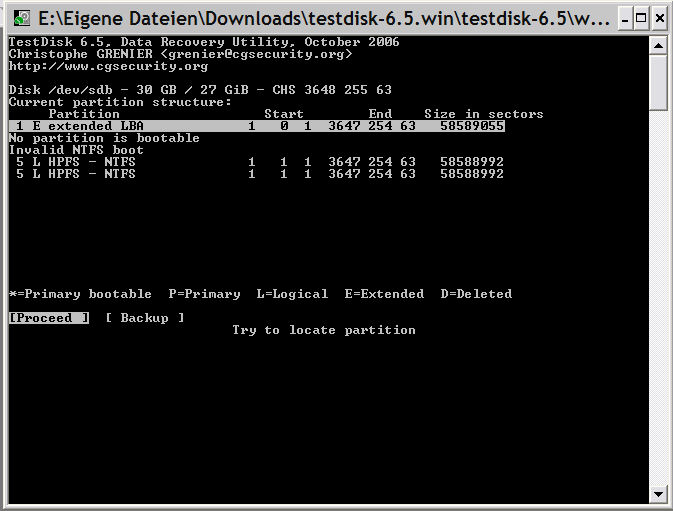

USB Laufwerk
Hi Folks,
stöbere schon länger im Forum herum, da es mich nun göber erwischt hat bin ich der Community beigetreten.
Hier mein Problem: Habe fürs Neuaufsetzten eines Laptops alle Daten auf ein USB Laufwerk mit folgender Festplatte kopiert:
Fujitsu 2,5" MHR2030AT 30GB
Plattform Windows XP prof
Als ich das Teil wieder ans Notebook stöpsle seh ich zwar das Laufwerk im Explorer und wenn ich das Laufwerk anklick dann kommt die "Formatier-Meldung"
Bitte Leutz helfts ma die Daten sind die meiner Frau :(
Ps. den Thread hab ich zwar durchgelesen, da es sich aber um meine Eheliche Zukunft handelt trau ich nichts voreiliges auszuprobieren ;)
Ich dank euch für eure Hilfe LG
Jürgen
Nach Analyse wird in der Partitionstabelle ein logisches Laufwerk angezeigt.
Nach Proceed zeigt Testdisk als erstes Ergebnis eine primäre Partition.
Drücke mal bei der grün angezeigten Partition, p ob deine Daten oder eine Fehlermeldung angezeigt wird.
Zurück kommst du mit q für quit drücken.
Teile es erstmal mit.
Viele Grüße
Fiona

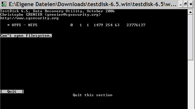

Liebe Fiona,
vielen Dank für deine Antwort. Ich habe dir das Ergebnis beigelegt.
Liebe Grüße Jürgen

Das ist deine primäre Partition.
Hattest du die tiefere Suche Search! mal ausgeführt!
Geht darum ob die gefunden wird?
Wenn nicht bestätige mal mit Enter und gehe auf das Menü Search! und lasse es laufen.
Setze mir dann hinterher einen Screen und schaue ob dann deine Daten angezeigt werden.
Viele Grüße
Fiona

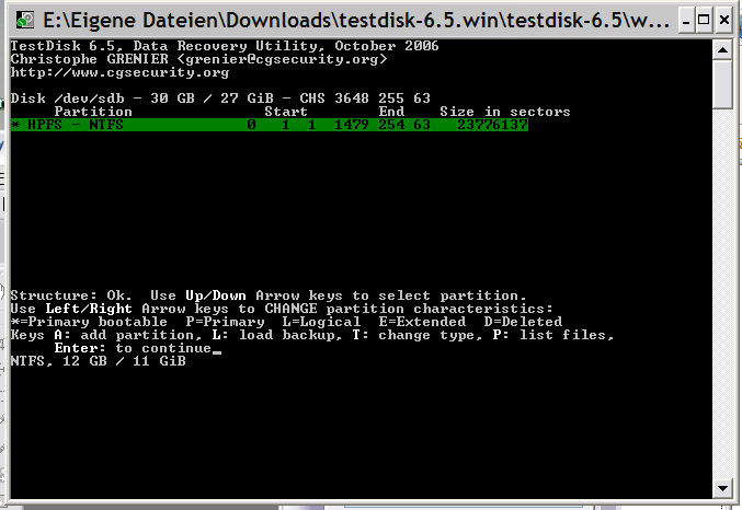

Liebe Fiona,
bitte hab mit mir etwas nachsicht, wenn ich mich so patschert anstell.
Beiliegend der Bildschirm nach dem Search! Durchlauf.
Ich hoffe der Bildschrim beinhaltet die benötigen Infos.
Vielen Dank
LG
Jürgen
