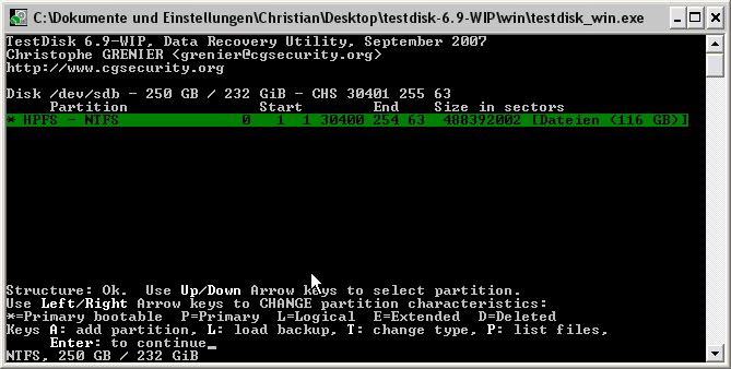

Also, meine Daten sind wieder da, yipee :-)
DANKE!!!
Aber ich habe vergessen zu sagen, dass ich eine 250 GB Platte in zwei Partitionen (D) und (E) geteilt habe.
Naja, nun ist E weg...
(Habe ich erwähnt, dass ich beim Thema Festplatte partionieren große Wissenslücken habe?)
Mache mal keine Schreibversuche auf dem Laufwerk.
Lasse mal in Testdisk die tiefere Suche laufen und setze mir einen Screen.
Wenn die gefunden werden sollte, kannst du die Daten vielleicht auf ein anderes intaktes Laufwerk oder Partition kopieren.
Bestätige daher mal in Testdisk weiter bis du zum Menü kommst wo unten steht [Quit] [Search] [Write] und gehe mit dem Pfeil auf [Search!] (tiefere Suche) und lasse es laufen.
Setze mir auch einen Screenshot.
Die betroffene Partition sollte wenn du den Screen machst markiert sein.
Markiere mal die betroffenen Partitionen und drücke p auf der Tastatur ob deine Daten angezeigt werden oder eine Fehlermeldung.
Zurück kommst du mit q drücken.
Viele Grüße
Fiona

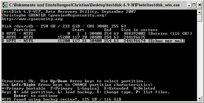

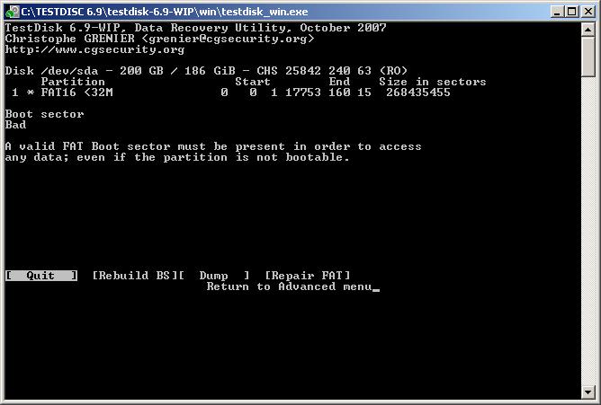

Hallo ,
bin nach längerer Suche auf dieses Forum gestossen, sieht so aus als wär man hier super aufgehoben, ich hab nämlich auch das Problem das mein Laufwerk als nicht formatiert angezeigt wird, hab auch durch Lesen der Beiträge schon selber versucht es wieder in den Griff zu bekommen aber es klappt nicht nun wär ich total superfroh wenn ich hier auch mal um Hilfe winseln dürfte :heul:
Mein Problem: habe ne "normale" Festplatte und eine Wechselfestplatte, durch ne blöde Sache die hier den Rahmen sprengen würde ist meine "Hauptfestplatte" nicht mehr zu booten und ich kann nur noch die Wechselfestplatte starten auf der auch ne XP-Installation drauf ist, und eben unter "Arbeitsplatz" bekomm ich dann wenn ich auf die "normale" 200GB-Haupt-Festplatte des Rechners zugreifen will diese Fehlermeldung.
Hoffe das Problem ist irgendwie zu beheben da eine Neuinstallation der Horror wäre, hab zwar vor 2 Wochen ne Datensicherung gemacht aber trotzdem wär einiges verloren und wenn ich dran denke wie lange es dauert bis alle Programme wieder so laufen wie sie sollen *oje oje*
Anbei schon mal 2 Screenshots, hoffe ich hab bisher nicht mehr demoliert als gut gemacht :(
Dicken Dank jetzt schon mal für jede Hilfe
Grüße Mexle

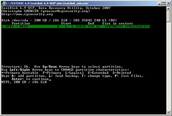

.................hier noch ein paar Screenshots die vielleicht weiterhelfen...
Grüße Mexle

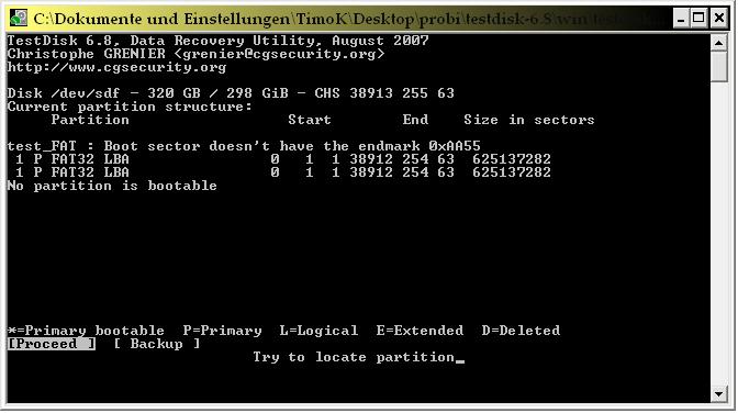

Hallo Fiona!
Verfolge deine Beitäge und deine Hilfe schon eine Weile, habe nämlich ebenfalls probleme mit meiner externen Festplatte von Teac (HD-35PU).
Diese lief schon einige Zeit problemlos. Plötzlich gibt es Probleme wenn ich auf sie zugreifen möchte.
Eine Meldung kommt:
Der Datenträger in Laufwerk I: ist nicht formatiert.
Soll er formatiert werden?
Ja / Nein
Natürlich möchte ich meine Menge wichtigen Daten gerne behalten, daher die Option "Nein". Löst aber leider nicht das Problem, denn ein erneuter Klick auf die Platte lässt das eben genannte Fenster erneut erscheinen.
Platte macht sonst keine komischen Geräusche oder ähnliches, scheint alles in Ordnung, auch im Gerätemanager wird sie ohne Probleme erkannt.
Hab mir TestDisk runtergeladen und alles nach deinen Anleitungen gemacht. Nach der gründlichen Suche bekomme ich eine grüne Zeile, mit "p" habe ich auch schon nachgeschaut ob alles da is, war es glücklicherweise auch. dann weiter mit continue und auf die funktion "write" und mit "y" bestätigt. Leider kommt hier eine Fehlermeldung die da lautet: "Write error". Danach fliege ich wieder ins Hauptmenü...
Habe PC-Inspector geladen und der zeigt leider nur Fehler für meine Platte an.
Ich hoffe jetzt, dass ich an meine Daten noch herankomme. Habe sie ja bei TestDisk gesehen, waren noch vollständig vorhanen.
Im Vorraus schonmal herzlichsten Dank für alle Bemühungen und Hilfen!!!
Liebe Grüße,
Timo.
Diese Version von TestDisk arbeitet im RO->Read only (nur lesen)-Modus.
Nehme daher mal die Testdisk-Version 6.8.
Setze mir dann den Screen nach Anaslyse, Proceed und der tieferen Suche Search!.
Markiere auch mal die betroffenen Partitionen und drücke p auf der Tastatur ob deine Daten angezeigt werden oder eine Fehlermeldung.
Teile es mit.
Viele Grüße
Fiona

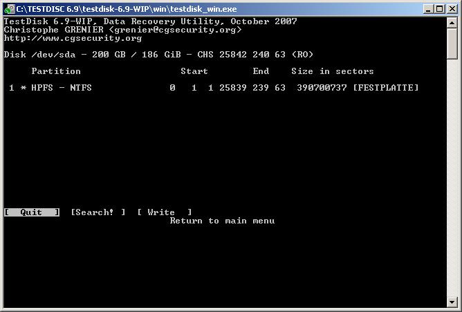

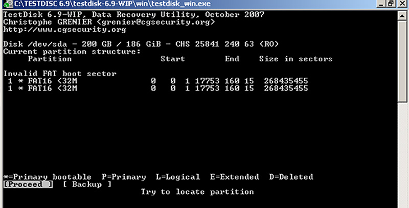

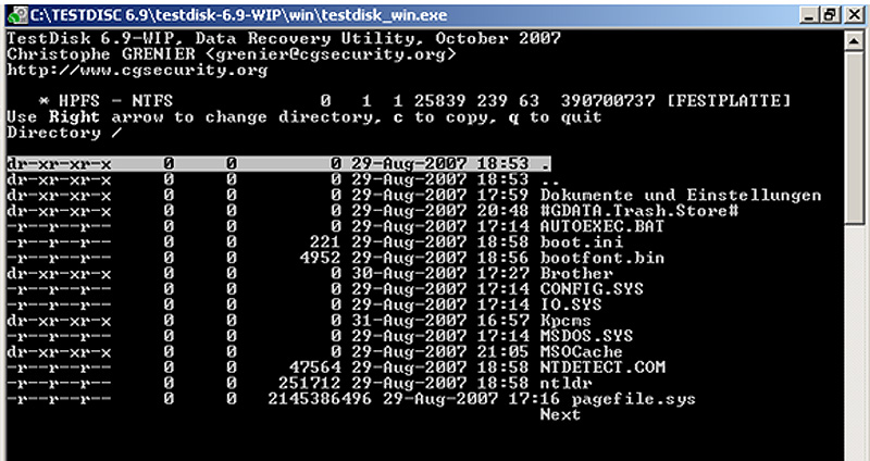

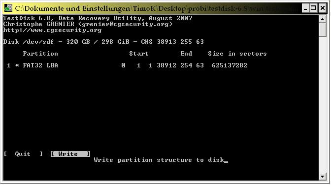

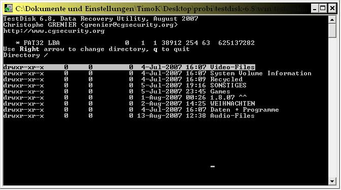

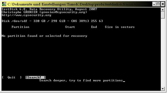

So, wie von dir geraten habe ich Version 6.8 nochmal drüberlaufen lassen und das ergab folgendes ergebnis, zu sehen in den angehängten screens.
Nach der tieferen Suche "Search!" wird die Zeile grün angezeigt und ein klick auf p zeigt meine daten an, keine fehlermeldung!!!
Stehe momentan noch bei letzten screen, also der entscheidung quit oder write. soll ich write jetzt ausführen?

Ich gehe jetzt von diesem Screen aus.
https://www.computerbase.de/forum/attachments/screen4-jpg.77921/
* (Stern) ist für primär, aktiv und bootfähig und kannst du mit dem Links oder Rechtspfeil auf der Tastatur setzen. Wenn du von der nicht bootest, setze die auf nur P für primär.
Siehst du ganz links bei der Partition.
Es ist aber nicht unbedingt erforderlich, die Partition aun nur primär zu setzen.
Jede Festplatte darf eine aktive Partition haben.
Kannst du dir daher überlegen.
Dann brauchst du die tiefere Suche Search! nicht nochmal ausführen.
Bestätige dann mit Enter.
Gehe auf [Write].
Bestätige dort mit Enter, y und Ok.
Bei dir ist der Bootsektor defekt.
Daher erscheint dort ein Menü Boot.
Bestätige dort nur mit Backup BS.
Beende Testdisk und starte den Computer neu.
Wenn chkdsk bei Systemstart kommen will, beende chkdsk erstmal.
Geht innerhalb von 10 Sekunden durch beliebigen Tastendruck.
Überprüfe das Ergebnis und teile es mit.
Viele Grüße
Fiona
Alles nach deiner Anleitung gemacht. Habe dann zum Neustart folgende Meldung erhalten, die du als screen einsehen kannst... wieso kam die?
Dachte schon es funktioniert jetzt nicht, hab dann allerdings die festplatte aufm dem Arbeitsplatz angeklickt und siehe da: ALLES DA, ALLES FUNKTIONIERT!!! :D:D:D
Ich danke dir wirklich vielmals, dass mein langes suchen nach der Lösung endlich ein Ende genommen hat! Vielen Dank, dass du deine Zeit geopfert und einer weiteren Person geholfen hast! :)

Hallo Fiona,
könntest du mir für mein Problemchen evtl. auch so ne tolle Anleitung geben wie ich meinen Rechner wieder zum laufen bekomme...sieht Beitrag #329 und #330..
Danke schon mal
Grüße Mexle

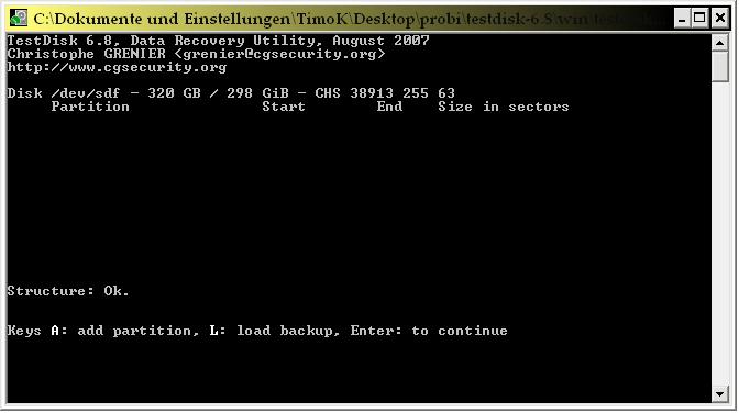

Hallo Mexle
Mache mir mal insoweit nochmal eine Diagnose mit Testdisk 6.8, da die Version 6.9WIP Probleme hatte.
Auch wird es bei dir im RO->Read only (nur lesen)-Modus im Moment angezeigt.
Wie deine Geometrie mit 240 Heads reagiert weiß ich noch nicht.
Lasse im Fall zuerst mal die tiefere Suche weg und setze mir nur die ersten zwei Screen!
Lade bitte Testdisk Version 6.8 für Windows.
Link dazu gibt es hier;
https://www.computerbase.de/downloads/systemtools/festplatten/testdisk/
Starte Testdisk bestätige bei dem Log-Datei-Screen mit Enter, wähle deine betroffene Festplatte aus und bestätige mit Enter, bestätige bei Partition Table Typ Intel, bestätige bei Analyse mit Enter und setze mir einen Screenshot.
Bestätige bei Proceed und setze mir auch einen Screenshot.
Wenn keine Partition mit Daten gefunden wurde;
Bestätige weiter bis du zum Menü kommst wo unten steht [Quit] [Search] [Write] und gehe mit dem Pfeil auf [Search] (tiefere Suche) und lasse es laufen.
Viele Grüße
Fiona
