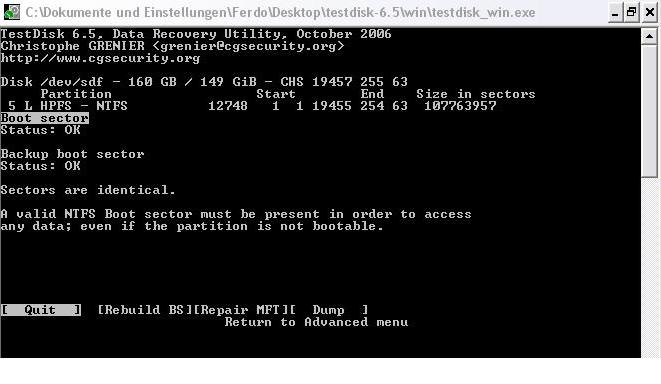

habe mir testdisk 6.6 geladen und er sagt mir folgendes:
Boot sector
Status: OK
Backup boot sector
Status: Bad
Sectors are not identical
A valid FAT sector must be present in order to access.
any data; even if the partition is not bootable.
Was heißt das und was soll ich jetzt machen????
danke schon mal für die antwort(en)

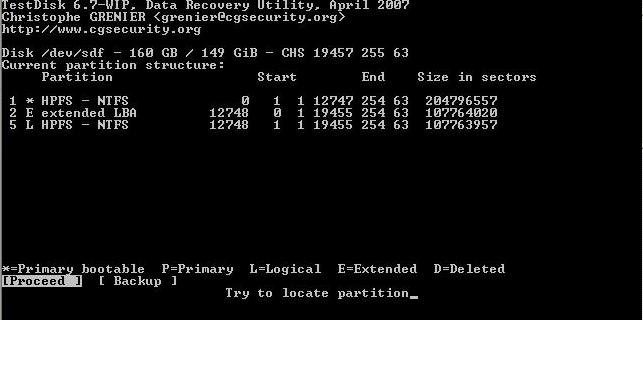

Ich habe eine Externe Festplatte von Samsung SP1604N 160GB auf USB
PC System Win XP Home SP2
Die Platte hat zwei Partitionen eine lest sich normal öffnen die andere möchte auf einmal formatiert werden.
Dan habe ich mir mal testdisk 6.6 und 6.5 runtergeladen.
Ehrlich gesagt habe ich keine große Ahnung wie ich das Programm bedienen soll.
Ich habe es gestartet und auf Append bestätigt
Daraufhin die Externe Festplatte ausgewählt und Intel
Danach auf Analyse.
Und dann war ich mir nicht mehr sicher was ich so mache, habe einfach HPFS-NTFS angeklickt und bin zu folgendem Ergebnis gekommen.
Mit dem ich auch nichts anfangen kann.
Hoffe du kannst mir helfen.
Ich bedanke mich im Voraus.

Der Screen im Menü Advanced ist nicht hilfreich.
Dieses erweiterte Menü sollte nur von erfahrenen User benutzt werden.
Mache mir mal eine normale Analyse.
Lade dir daher die neueste Version von Testdisk 6.7 beta.
https://www.computerbase.de/downloads/systemtools/festplatten/testdisk/
Starte Testdisk bestätige bei dem Log-Datei-Screen mit Enter, wähle deine betroffene Festplatte aus und bestätige mit Enter, bestätige bei Partition Table Typ Intel, bestätige bei Analyse mit Enter und setze mir einen Screenshot.
Bestätige bei Proceed und setze mir auch einen Screenshot.
Bestätige weiter bis du zum Menü kommst wo unten steht [Quit] [Search] [Write] und gehe mit dem Pfeil auf [Search] (tiefere Suche) und lasse es laufen.
Setze mir auch einen Screenshot.
Die betroffene Partition sollte wenn du den Screen machst markiert sein.
Markiere mal die betroffenen Partitionen und drücke p auf der Tastatur ob deine Daten angezeigt werden oder eine Fehlermeldung.
Zurück kommst du mit q drücken.
Viele Grüße
Fiona

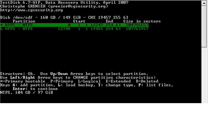

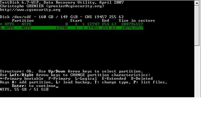

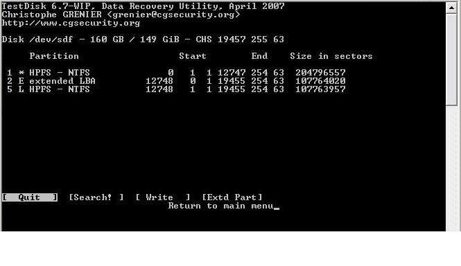

Ich hoffe, ich habe alles richtig gemacht!

Ich habe mir es angeschaut.
Leider findet Testdisk keinen Fehler in der Partitionsstruktur.
Daher gibt es nichts zum reparieren.
Deutet somit auf das Dateisystem hin.
Wichtig wäre aber, trotzdem noch zu überprüfen, das wenn deine Partitionen grün angezeigt werden und du die betreffende markierst und p drückst ob deine Daten angezeigt werden oder eine Fehlermeldung.
Wenn deine Daten angezeigt werfen, kannst du die komplett mit Ordner kopieren.
Spart Datenrettungssoftware.
Infos folgen.
Teile es erstmal mit.
Viele Grüße
Fiona

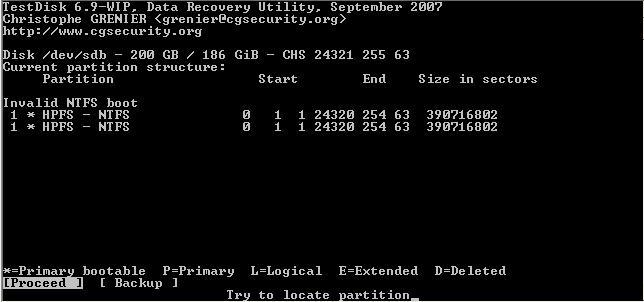

Boot sector
Bad
Backup boot sector
Bad
Deutet wohl auf den Bootsektor hin.
Im Fall auf Rebuild BS gehen, laufen lassen und bei List schauen ob deine Daten angezeigt werden.
Normal ist mir eine normale Diagnose lieber.
Grund ist, ich würde dann sehen ob die Partition auch in der Partitionstabelle stimmt.
Lade dir mal Testdisk Version 6.9 beta für Windows.
Link dazu gibt es hier;
Bestätige auch bei Proceed mit Enter (wenn nötig wegen Vista-check mit y) und setze mir auch den Screen.
Wenn keine Partition mit Daten gefunden wurde;
Viele Grüße
Fiona

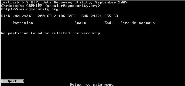

Thx Fiona hammer schnelle antwort:)
So hab mal den Analyse Screen und den Screen nach der Tiefen Suche gepostet.
Fehlt noch was oder reicht das ?
Mfg Neo
Reicht nicht! :rolleyes:
Das ist nicht der Screen nach der tieferen Suche sondern der normalen Quick Search.
Um zur tieferen Suche zu kommen, bestätige mal an deinem letzten Screen mit Eingabe und gehe dann auf das Menü der tieferen Suche Search!.
Lasse es laufen und setze mir hinterher den Screen.
Auf jeden Fall sind bei dir Anzeichen, das du ein Problem mit deinem Bootsektor hast.
Diese Partitionen werden zumeist nach der tieferen Suche Search anhand des Backups vom Bootsektor gefunden.
Viele Grüße
Fiona
War mir eigenlich sicher das dass der aus der Deep Search war.
Wenn es der nach der normalen Suche währe würde da doch nicht nur [Quit] stehen sondern noch [Search!] oder?
/edit: Hab das jetzt nochmal gecheckt. Es ist 100pro der Screen nach der Tiefen Suche
Sorry for late!
Lasse es mal mit Formatieren.
Deine Partition ist in der Partitionstabelle.
Wenn der Bootsektor und das Backup vom Bootsektor beschätigt sind, findet Testdisk die Partition nicht in der tieferen Suche Search.
Gehe daher mal in Testdisk auf das Menü Advanced, bestätige bei Boot und gehe auf Rebuild BS.
Gehe hinterher auf List und überprüfe ob deine Daten angezeigt werden.
Ansonsten würde Datenrettungssoftware als sichere Alternative bleiben.
Teile es mal mit.
Viele Grüße
Fiona
