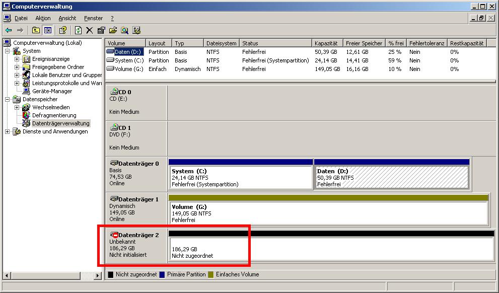

  • In der Datenträgerverwalltung wird die HDD wie im folgenden Bild angezeigt:
<siehe Anhang>

Wenn die nicht initialisiert angezeigt wird, bedeutet es das im MBR der code area (bootloader und signatur) nicht erkannt wird.
Dann funktioniert es sicherlich nicht.
Würde einfach mit Rechtsklick im linken Fenster und initialisieren funktionieren.
Hinterher kann es aber sein das die intern nicht erkannt wird.
Ich weiß nicht was dann für eine Geometrie geschrieben wird.
Könnte hinterher normal in Testdisk ausgelesen werden.

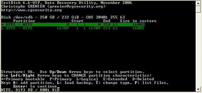

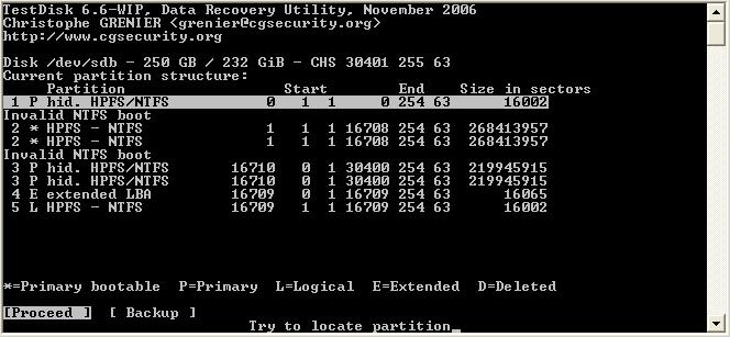

Wieso ist am Anfang der Festplatte eine 8 MB große versteckte Partition?
Warum ist die dritte Partition auch versteckt?
Bestätige mal bei Proceed und setze mir einen Screen.
Bestätige dann nochmal mit Enter, gehe auf das Menü Search! und lasse es laufen (notwendif wenn eine Partition doppelt angezeigt wird, da dann oft der Bootsektor beschädigt ist, wird die zumeist nur nach der tieferen Suche gefunden).
Setze mir hinterher auch einen Screen.
Viele Grüße
Fiona

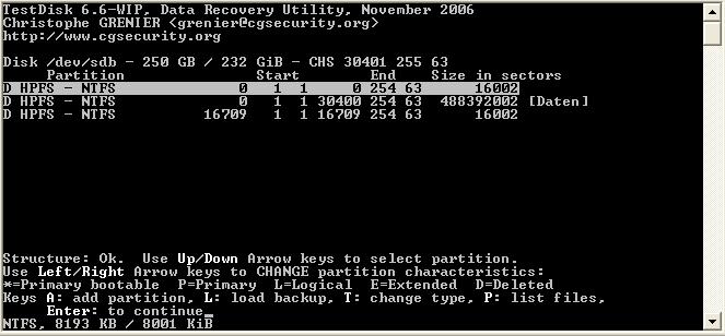

danke das sich jemand mir annimmt!
warum da ne 8gb große partition befindet weiß ich nicht. mit partitionmagic hab ich nur ne etwa 8mb große partition angelegt, die wird auch ganz normal aufn arbeitsplatz angezeigt. warum eine partition versteckt ist weiß ich leider auch nicht.
hier mal die geforderten bilder:
Ich gehe jetzt von deinem letzten Screen aus.
Markiere mal auf deinen letzten Screen deine mitllere Partition Daten und drücke p ob deine Daten angezeigt werden oder eine Fehlermeldung.
Teile es mit.
Das ist eine durchgängige Partition über die gesamte Festplatte.
Teile es mit ob es Ok ist.
Ansonsten wenn du deine Daten gesehen hast;
Da die Partition mit D als gelöscht angezeigt wird, mußt du die für eine Wiederherstellung setzen. * (Stern) ist für primär, aktiv und bootfähig und kannst du mit dem Links oder Rechtspfeil auf der Tastatur setzen. Wenn du von der nicht bootest, setze die auf nur P für primär.
Siehst du ganz links bei der Partition.
Bestätige mit Enter.
Gehe auf [Write].
Bestätige dort mit Enter, y und Ok.
Wenn irgendwo ein Problem mit dem Bootsektor sein sollte kann dann auch noch ein Menü Boot erscheinen.
Wenn es kommt bestätige dort nur mit Backup BS.
Beende Testdisk und starte den Computer neu.
Wenn chkdsk bei Systemstart kommen will, beende chkdsk erstmal.
Geht innerhalb von 10 Sekunden durch beliebigen Tastendruck.
Überprüfe das Ergebnis und teile es mit.
Viele Grüße
Fiona

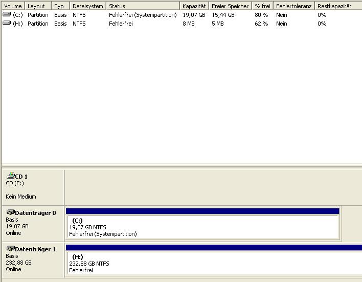

hi,
die dateien wurden angezeigt und da die platte nicht zum booten gedacht ist, hab ich das ganze auf p gestellt. keine besonderen vorkommnisse. allerdings wird nach dem neustart die platte garnichtmehr auf dem arbeitsplatz angezeigt.
in der computerverwaltung sieht es folgendermaßen aus:
edit: hab ne andere tastatur angeschlossen, weil die andere am rumzicken war. hab wohl den screen mit dem backup bs nicht richtig bestätigt. also versuch 2.
