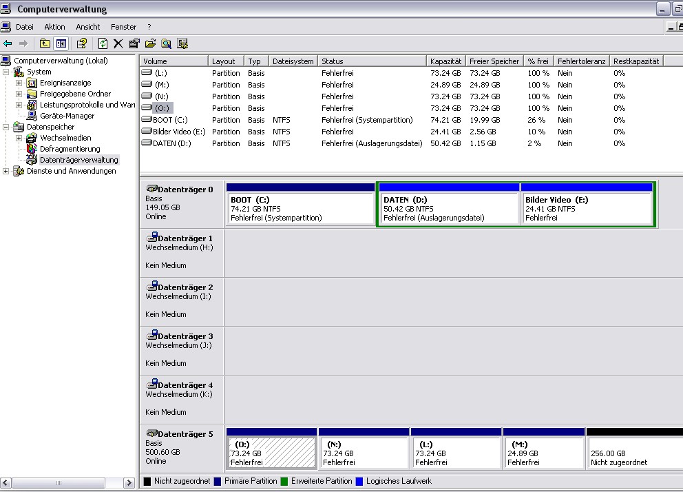

Im Laufwerksmanager wird die Geschichte wiefolgt angezeigt:
KLICK
Au weia, au Backe ...

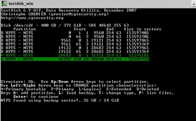

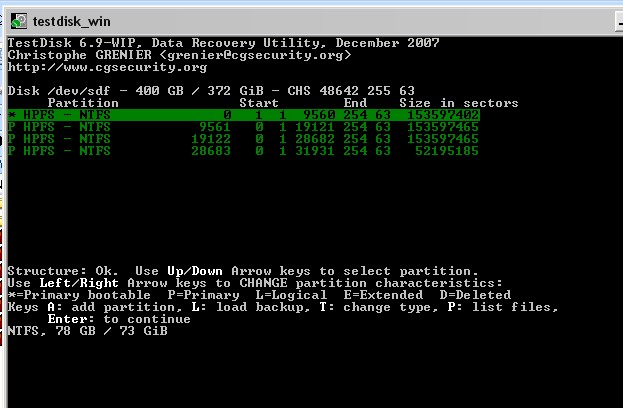

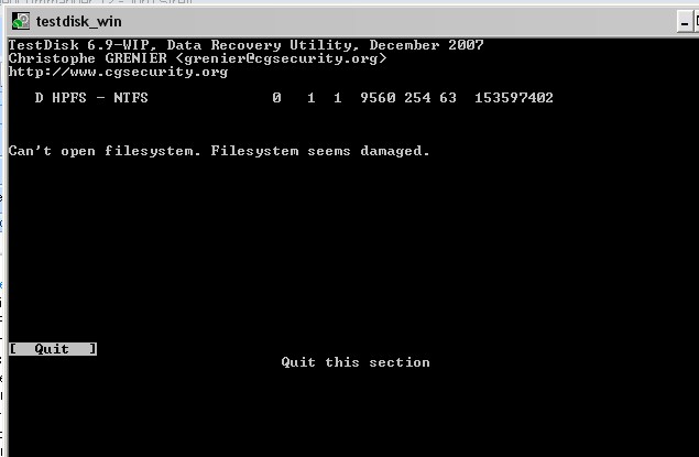

Per TestDisk sieht die ganze Geschichte so aus:
KLICK
Ich habe dann auch per Advanced/Boot/Repair BS was versucht, aber da kam ich nicht weiter.

PS Cpmputerverwaltung defekte LW O bis M.jpg161,9 KB · Aufrufe: 564 -
PS 1 TestDisk 400GB Analyse cylinder 100% 2.jpg56,2 KB · Aufrufe: 574 -
PS 2 TestDisk 400GB Fehler L NTFS found using backupsector 26GB.jpg72,8 KB · Aufrufe: 607 -
PS 3 TestDisk 400GB Fehler D Can't open Filesystem.jpg28,3 KB · Aufrufe: 556
Habe heute meinen PC (winxp) neu aufgesetzt. Zuvor habe ich mir ein Backup meiner wichtigsten Dateien auf ne externe HD gepackt. Als ich die jetzt wieder eingesteckt hatte, wollte er mir die Festplatte formatieren.
Testdisk habe ich mal soweit, wie mich die Beschreibungen im Thread gebracht haben. Hier der Screen:

Hab mir auch schon die faq und die Tipps zur Datenrettung durchgelesen und mir TestDisk runtergeladen. Da ich mich aber nicht wirklich auskenne, trau ich mich nicht weiter zu machen nicht das noch mehr kaputt geht.
Hier ein Testdisk Screenshot:
Wäre nett wenn mir jemand sagen könnte wies weitergeht.
Vielen Dank
Gruß Ben

Bestätige mal an deinen Screen mit Einageb und wenn die Partition grün angezeigt wird, drücke p ob deine Daten oder eine Fehlermeldung angezeigt wird.
Teile es mit.
Viele Grüße
Fiona
Teile es mit.
Viele Grüße
Fiona
Hallo Fiona,
hab gerade die Platte eingesteckt und wollte deine Anweisungen befolgen, dabei ist mir aufgefallen das sich etwas geändert hat.
Windows XP fragt nicht mehr ob formatiert werden soll, sondern meldet das das Verzeichnis oder die Datei beschädigt ist.
Und der Screenshot sieht auch anders aus:
Soll ich trotzdem mit p bestätigen?
Gruß Ben
Gruß Ben

Du machst mit Testdisk nur eine Diagnose.
Daher wird nichts auf die Festplatte geschrieben und asomit keine Änderungen.
Geschrieben wird nur wenn es Sinn macht, in den dafür vorgesehenen Menüs (Write).
An deiner letzten Anzeige (Screen) bestätige einfach mit Eingabe.
Deine Partition sollte dann angezeigt werden.
Drücke dann p.
Dieses kann dann deine Daten anzeigen.
Teile mit ob du deine Daten gesehen hast.
Zurück kommst du einfach mit q für Quit drücken.
Wenn die Partition richtig in der Partitionstabelle ist, und du die Meldung erhältst, "das Verzeichnis oder die Datei ist beschädigt", kann es auch ein Hinweis auf das Dateisystem sein.
Wenn Testduisk deine Daten anzeigt, kannst du diese als sichere Alternative auf ein intaktes Laufwerk kopieren.
Infos:
Wenn die Dateien und Ordner in Testdisk angezeigt werden, dann versuche die mit Testdisk zu kopieren.
Infos;
Teile es erstmal mit.
Viele Grüße
Fiona

OBEY schrieb:Habe heute meinen PC (winxp) neu aufgesetzt. Zuvor habe ich mir ein Backup meiner wichtigsten Dateien auf ne externe HD gepackt. Als ich die jetzt wieder eingesteckt hatte, wollte er mir die Festplatte formatieren.
Wäre wirklich dankbar um Hilfe![]()
Ich habe also auch mal die Analyse laufen lassen.
Allerdings wird hier gar nichts angezeigt
Muss ich jetzt mit A eine Partition hinzufügen oder einfach mal mit Enter weiter?
edit: Ausserdem verstehe ich beim ersten Screen nicht ganz, wieso da 2 mal das Gleiche angezeigt wird...

Bei dir weist es auf einen defekten Bootsektor oder Dateisystem hin.
Mache mal folgendes;
Starte Testdisk wieder und bestätige durch bis du das Menü Analyse siehst.
Bestätige aber nicht bei Analyse sondern bei Advanced.
Bestätige dann bei Boot und setze mir einen Screen.
Bestätige dort bei List und teile mit ob du deine Daten siehst.
Zurück kommst du mit q für Quit drücken.
Teile es mit.
Viele Grüße
Fiona
