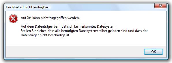

ich habe meine zweite Festplatte komplett mit Truecrypt verschlüsselt. Letztens hatte ich einige Probleme mit meinem Computer (wahrscheinlich löste sich ein Kabel) und danach konnte ich leider nicht mehr auf die Festplatte zugreifen.
Das Laufwerk zu monuten funktioniert, auch das Passwort wird angenommen. Doch dann, beim öffnen kommt die Meldung im Anhang. Eine Suche mit File Scavenger (gefunden über die Suche hier im Board) findet die Dateien auf der Festplatte.
Wie muss ich nun weiter vor gehen? Ich will auf keinen Fall etwas falsch machen und frage daher lieber einmal mehr nach!
TestDisk 6.10 habe ich mir bereits heruntergeladen. Nun jedoch die Frage welche Festplatte ich durchsuchen muss. Muss ich die betroffene Platte zuerst mounten und diese gemountete dann durchsuchen oder nichts mounten und dann quasi die "Festplatte an sich" durchsuchen?
Muss ich auch nach der Anleitung aus Post #403 vorgehen oder wie muss ich anfangen/weitermachen? Soll ich Screens hochladen? Wenn ja welche?
Danke im Vorraus!

@xxderchiefxx
Sorry, aber ich kann in den Bildern nichts erkennen, die Details sind einfach zu schlecht, auch fehlt der Hinweis, was nach P (list files) kommt.
