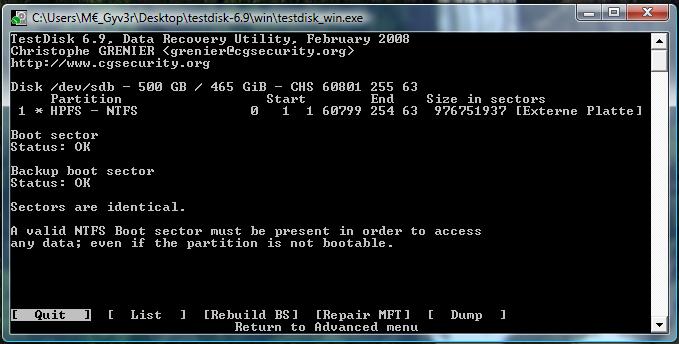

Meine Güte, der hat jetzt fünfeinhalb Stunden lang Search MFT angezeigt und ist danach wieder zurückgekehrt und zeigt immernoch das Gleiche an:
Was bedeutet eigentlich die Aussage "A valid NTFS Boot sector must be present in order to..." ?
btw List funktioniert ebenfalls noch nicht :(
Wenn Testdisk solange sucht, gibt es Probleme mit dem auffinden der MFT -> Hauptdateitabelle.

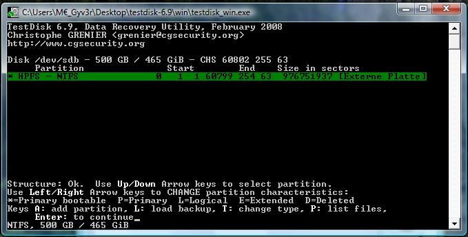

ich habe auch ein Problem mit meiner externen Festplatte! Gestern habe ich noch Dateien auf die Festplatte kopiert und alles war in Ordnung. Doch auf einmal konnte ich nicht mehr auf die Festplatte zugreifen. Es kam die Fehlermeldung, das der Datenträger nicht formatiert ist und ob er jetzt formatiert werden soll.
Ich habe es auch auch schon mit testdisk 6.9 verrsucht. Doch es zeigt nur das folgende an:
Ich weiß nicht mehr weiter. Kann mir jemand helfen??
MfG Dominik

Mach doch mal bitte eine Diagnose wie in Post #403 beschrieben
Hallo Mueli,
habe wie in Post 403 erstmal die Quick search Analyse gemacht. Es wird auch eine Partition gefunden, doch wenn ich auf "P" drücke für dateien Anzeigen zeigt er mir irgend welche sachen an womit ich nichts anfangen kann.
Lasse jetzt mal die tiefere Analyse duchlaufen. Schonmal vielen dank für die Antwort.
Hier die Bilder.
Edit:
So, habe jetzt mit testdisk die tiefere suche durchgeführt, doch es wird immer noch genau dasselbe angezeigt. Ich weiß nicht mehr weiter. Brauche hilfe!!!

Im zweiten PIC wird ein leeres Verzeichnis angezeigt, da kein Hinweis auf einen Fehler im Dateisystem kommt, wird Dir wohl nur Datenrettungssoftware helfen, probiere mal mit der Demo von Restorer2000 und lasse die Disk scannen. In der Demo kann man Files bis zu einer Größe von etwas 128kB wieder herstellen, das wäre mal ein Versuch wert, auch um zu sehen, ob etwas gefunden wird.
