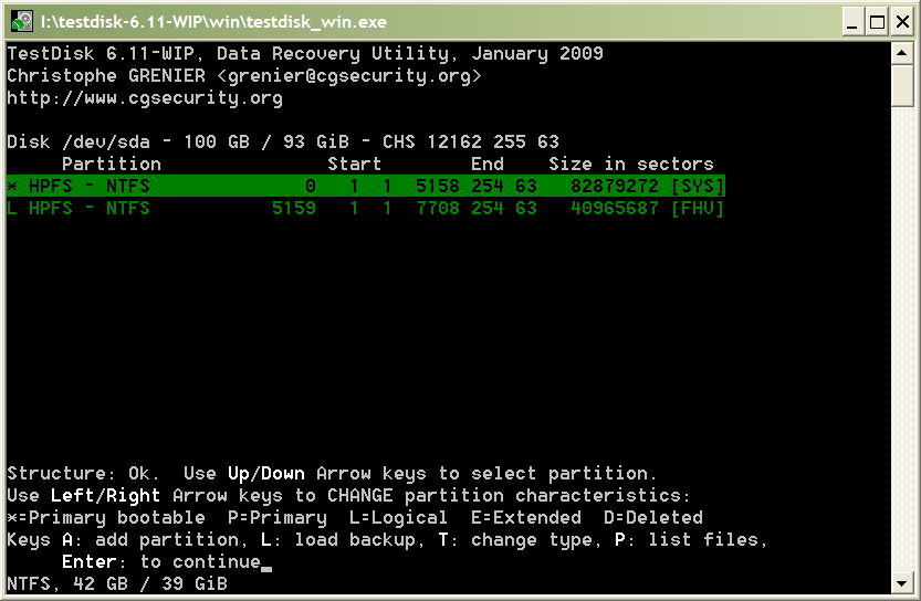

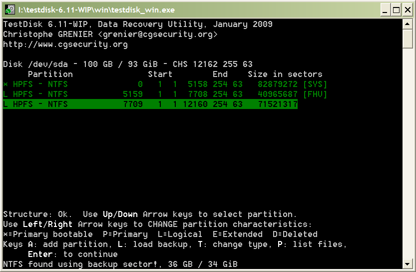

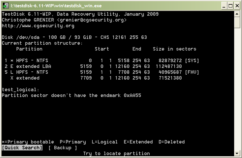

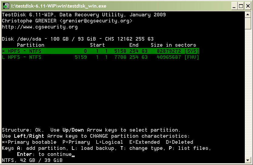

Schönen Abend,
ich muss leider hier um Rat ansuchen und bitte um eure Hilfe.
Habe gestern Nachmittag mit Partition Magic 8 (ja - ich hab mittlerweile gelesen, dass das keine so gute Idee war) versucht meine Festplatte umzupatitionieren, weil auf c: unter 250MB freier Speicher waren.
Mein PC: Dell Latitude 840 - WinXP SP3 - 100GB Seagate ST910021A.
Festplatte hat(te) 4 Partitionen:
c - mit Win & Programmen
d - Daten1
e - Daten2
f - Daten3
Partition Magic sollte folgendes tun:
d & e mergen
das neue (d&e) mit f mergen
die neue partition (d &e&f) ans ende des Speicherplatzes verschieben
c vergrößern.
d umbenennen
Danach sollte es also nur mehr die Partitionen c: und d: geben, wobei d: die daten von e: und f: enthalten sollte.
nach 2 von 6 schritten brach Partition Magic mit einer Fehlermeldung ab
Bisher hatte immer alles funktioniert. Windows zeigte anfangs nur noch c:, nach einem Neustart c: & d: an. Die Partitionen und Daten von e: & f: sind weg. Knapp 34GB sind zur Zeit unallocated. Ich hoffe dort meine verlorenen Daten zu finden. Aktuell zeigt mir Windows: C: 40468MB, D: 20003 MB und die 34923MB unallocated Festplattenplatz an (bei 95393 MB insg).
Im Anhang habe ich ein paar Analysen von Testdisk angehängt. Ich hoffe, dass ihr mir hier helfen könnt - oder mir zumindest sagen könnt, mit welchem Datenwiederherstellungstool ich arbeiten sollte, auf den beiden Partitionen waren/sind wichtige Dokumente für meine Diplomarbeit...
Liebe Grüße,
Fivel
d - Daten1
e - Daten2
f - Daten3
d & e mergen
c vergrößern.
d umbenennen
Liebe Grüße,
Fivel

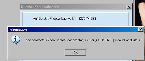

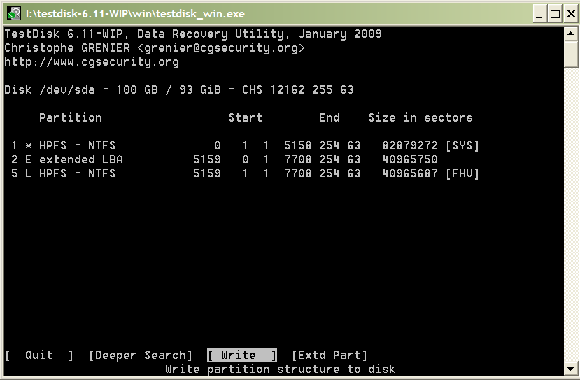

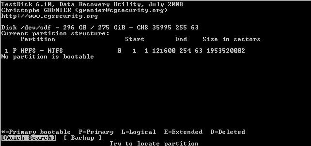

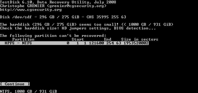

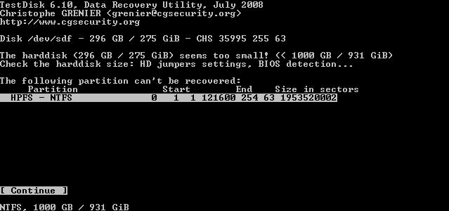

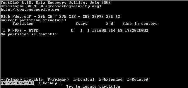

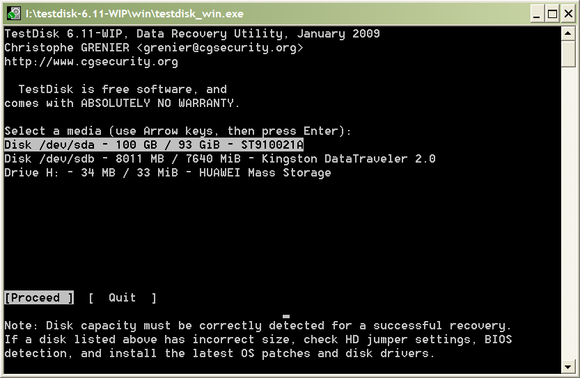

little-psy
- Jan. 2009
- 3
hey fiona
wie ich gesehen habe kennst du dich sehr gut mit externen festplatten aus!! ich hoffe das auch ich dich mit meinem problem belästigen darf ;-)!
meine externe festplatte zeigt mir auch an das sie nicht formatiert ist und ob sie formatiert werden soll!
hier die screenshots vom testdisk 6.11!
zu bild 2 ich weis nicht welche partition ich habe dswegen habe ich intel genommen weis nicht ob das stimmt
bei bild 5 habe ich y gedrückt
bin leider ein pc laie hoffe du kanns mir trotzdem helfen
thx im vorraus
mfg flo
thx im vorraus
mfg flo
(Überflüssige ! entfernt. Bitte Regeln beachten.)
F
Fiona
Ich brauche insgesamt 3 Screen.
Ist wenn du bei Analyse bestätigst (fehlt) und bevor du bei Quick Search bestätigst.
Den Screen nach bestätigen bei Quick Search und Vista check habe ich.
Ist der Screen, an dem deine Partition grün angezeigt wird.
Drück da einfach auf der Tastatur p ob deine Daten oder eine Fehlermeldung angezeigt wird.
Teile es mal mit.
Zuück kommst du mit q für Quit drücken.
Teile es mal mit.
Vielleicht wenn keine Daten angezeigt werden, lasse mal in Testdisk Deeper Search laufen und prüfe, ob mehr gefunden wird.
Wenn mehr Partitionen gefunden werden sollten, markiere die auch und drücke p ob du deine Daten siehst.
Viele Grüße
Fiona

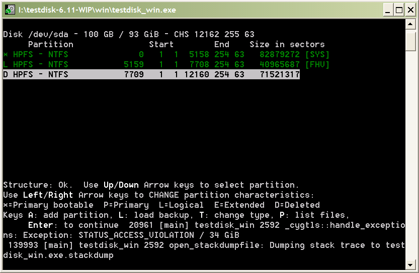

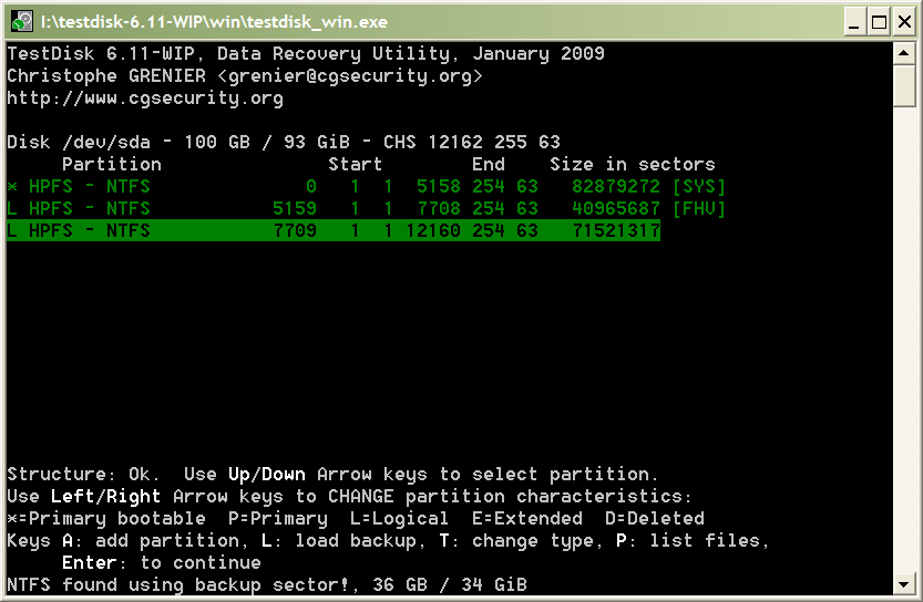

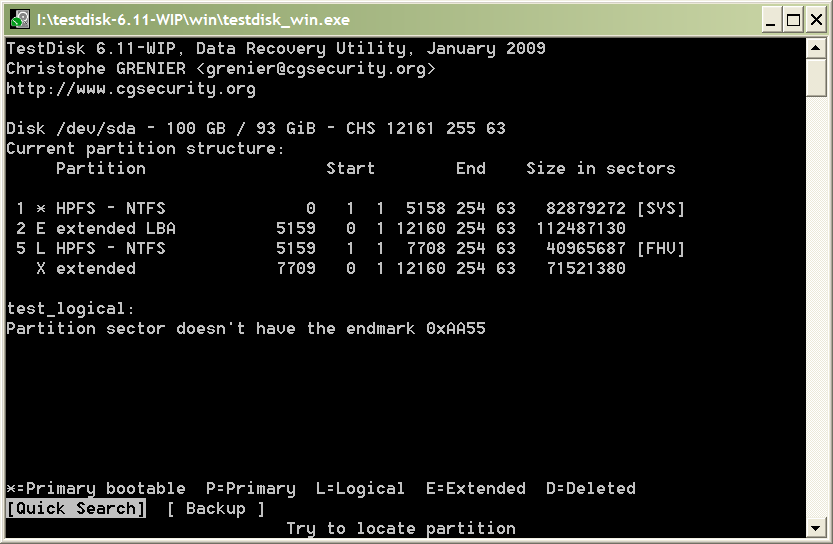

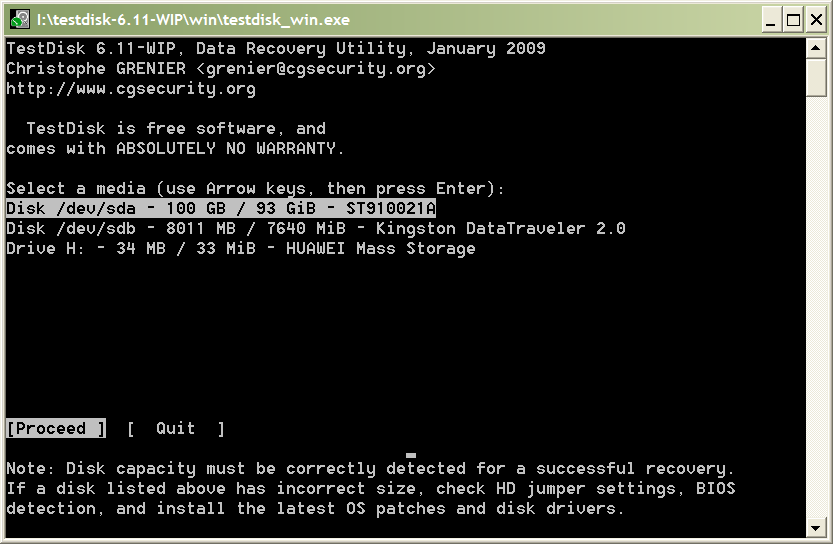

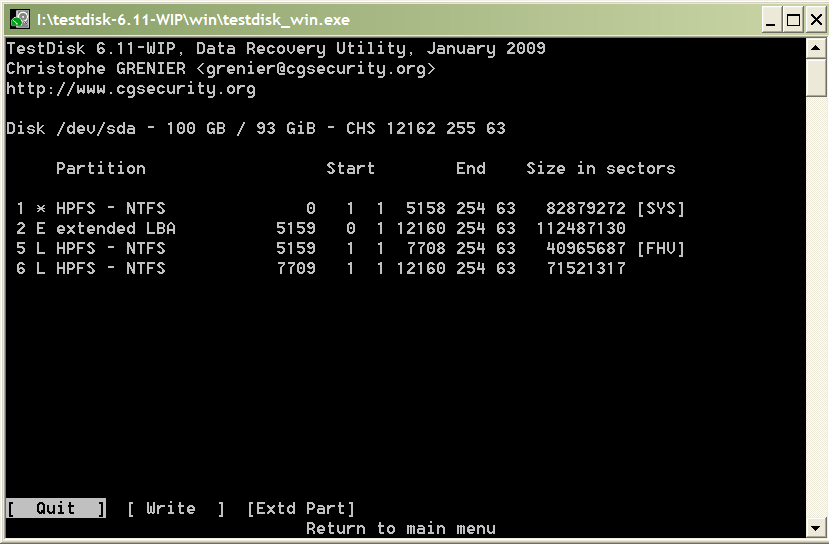

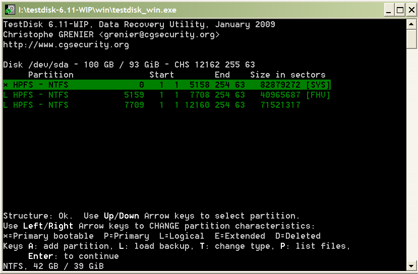

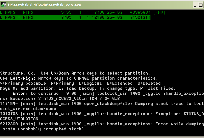

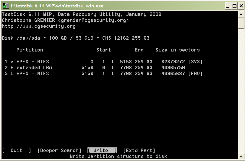

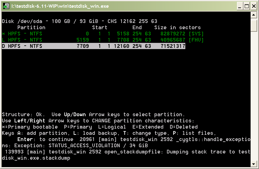

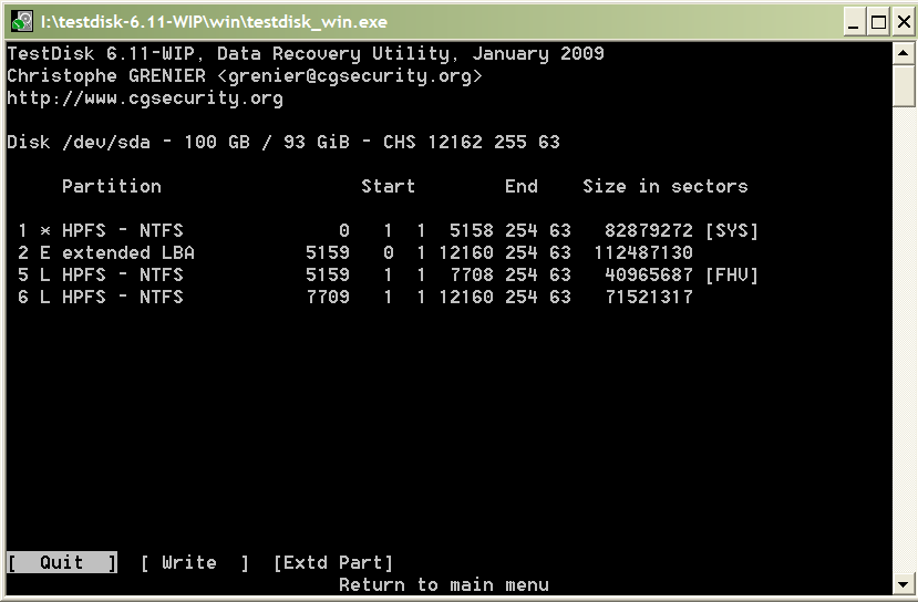

hallo,
ich hab schon vorher mal um rat angesucht, jedoch noch keine hilfe erhalten.
Mittels TestDisk konnte ich bereits die Daten einer Partition wiederherstellen - jedoch nicht die der zweiten verlorenen. Im Anhang sind die verschiedenen screens der Analysen.
Wenn ich die Files der in Bild 7 markierten Partition anschauen will stürzt TestDisk leider ab.
Was kann ich noch tun um an die verlorenen Daten zu kommen?
lg,
Fivel
ps: hab jetzt einen screen vom absturz als bild8.png angehängt
lg,
Fivel
F
Fiona
Versuche mal ein Windows-Problem auszuschließen, indem du die BootCD nimmst?
https://www.computerbase.de/downloads/systemtools/festplatten/testdisk/
Teile mal mit, ob es auch abstürzt.
Ansonsten sieht es nach ein Problem mit dem Dateisystem aus.
Einfach runterladen, entpacken und Doppelklick auf Date.
Brennt sich dann selber.
Boote dann von der CD und bestätige entsprechend.
Teile es mal mit.
Viele Grüße
Fiona
Teile es mal mit.
Viele Grüße
Fiona

F
Fiona
Teste mir bitte mal die Version 6.10 von der Homepage, um ein Bug in der Version 6.11 auszuschließen.
Viele Grüße
Fiona
Viele Grüße
Fiona

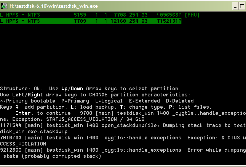

hi,
hab jetzt nochmal mit version 6.10 getestet, auch im abgesicherten Modus von Windows (da auch mit 6.11). Leider ebenso ein Absturz von TestDisk - Absturzscreen ist nochmal anbei.
Zusätzlich hab ich probiert mit einer Knoppix-LiveDVD zu starten, hat leider auch nicht funktioniert da die DVD ab einem gewissem Stadium nicht mehr gelesen werden konnte.
Wass kann ich denn noch tun?
F
Fiona
Problem gegenwärtig sind sicherlich, das du keine Bootmedien testen kannst.
Ich ziehe gegenwärtig auch ein Speicherfehler im Dateisystem in Betracht.
Vielleicht stürzt Testdisk deshalb ab.
Scanne mal deine Festplatte mit günstiger Datenrettungssoftware in der Testversion.
Geht eher darum, ob der scan sauber durchläuft oder auch Probleme wegen Speicherfehler macht.
Benutze dazu mal scavenger.
Geht auch darum, ob deine Daten angezeigt werden.
Die Testversion sollte erstmal reichen.
Mache damit mal den langen scan.
Viele Grüße
Fiona

Vielen lieben Dank für die schnelle Antwort!
Bin zur Zeit am Probieren von Restorer2000 Pro Demo. Dauert leider länger als 6 Stunden schon - Fehlermeldungen die ich sehe betreffen einen "Unexpected MFT record". Werd mal auch mit scavenger testen. Soll ich die HD sonst einfach ausbauen und an einen anderen PC anschließen?

Bei "Unexpected MFT Record" hatte scavenger und der lange scan die besten Ergebnisse.
Andere Software hatte bei der Meldung oft keine guten Ergebnisse mehr angezeigt.

hab selbes problem, "festplatte nicht formatiert". hab da noch ziemlich viele wichtige daten drauf, wär echt super wenn mir da auch einer helfen könnte.
hab mir testdisk runtergeladen aber wenn ich das starte kann ich nur create, append und no log auswählen.
hab eben xp neu installiert(hat noch kein service pack), seit dem ist dieses problem da.
hoffe ihr könnt mir helfen
mfg
