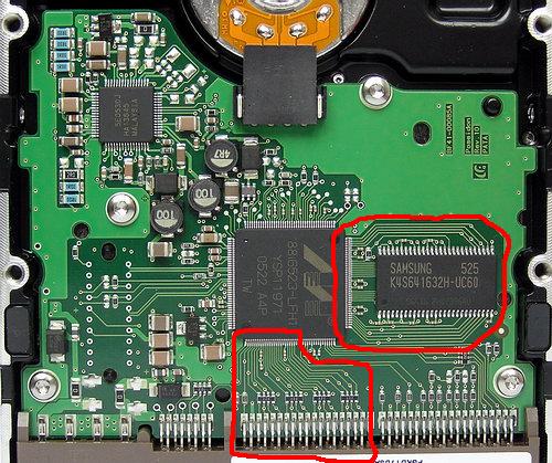

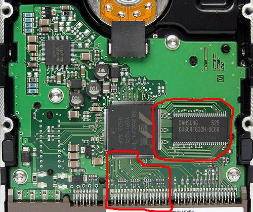

Nachdem Du ja geschrieben hast, dass die Platte vorher funktioniert hat, nach Aus-und Wiedereinbau aber nicht mehr, entdeckst Du vielleicht mit einer starken Lupe in den gekennzeichneten Bereichen(Siehe Anhang) eine Verunreinigung zwischen zwei Beinchen der aufgelöteten Chips, oder eine mechanische Beschädiging (verbogen) oder Kratzer auf der Platine, die diesen Fehler verursacht haben könnten, wenn das behebbar wäre...

Der Garbage in der Anzeige / Ausgabe von Testdisk ist schon merkwürdig, besonders wenn man die Funktion von Testdisk an sich und die ist ja offenbar korrekt, betrachtet. Auch der Read Error sollte bei einem Defekt des Datenbuffers / Controllers ebenso abstrus ausgegeben werden. Ich tippe da schon eher auf ein Verkabelungsproblem oder einen Fehler auf Seiten des Controllers hin. Die Idee, die Disk mal woanders zu testen ist da schon der richtige Weg.
Warum? Diese Meldungszeile stammt vom Programm Testdisk, welches die eigenen Daten des abgesetzten I/Os aufbereitet - Die eigene LBA-Adresse des Sektors, der gelesen werden wollte, liegt nicht mehr innerhalb des adressierbaren Bereiches. Die erhaltenen Informationen über den Lesefehler stammen nicht aus dem Zwischenspeicher des gelesenen Sektors, sondern kommen aus den Controllerregistern des Marvell-Chips auf der HDD.
Die Ausgabe des Textes kommt sicher vom Programm, nur muss das Statusbyte erst einmal richtig zu Testdisk zwecks Interpretierung gelangen und wenn schon beim Model-String Müll ankommt doch sicher bei den anderen Daten ebenso. Weiter muss auch die Diagnostik erst einmal richtig mit dem Drive kommunizieren, was bei def. Electronic sicher äußerst schwer fallen wird.
So wie es aussieht, passiert es nur beim Daten-DMA-Transfer von der Device zum Host, dass von je 16 Bit eines tot ist. Wenn das auch bei der Kommunikation der Controller passieren täte, würde nichts funktionieren, und das BIOS würde sich schon beim initialisieren schwer tun. Weitergedacht, scheidet damit das bidirektionale Kabel als Ursache aus.
Ich bin mir jetzt nicht so ganz sicher, ob wir evtl. aneinander vorbei reden, aber der Model-String wird sicher noch nicht per DMA übertragen, mich würde schon sehr wundern, wenn es nicht wie bei SCSI (ATA hat sich schließlich immer mehr an den Standards der SCSI-Schnittstelle und auch deren Protokolls angenähert) laufen würde, wo die Command Phase auch im langsamsten Modus abläuft, schon aus Sicherheitsgründen. Meine Hand würde ich für ein Problem rund um die Verkabelung auch nicht ins Feuer legen, nur habe ich die merkwürdigsten Erscheinungen schon in diesem Bereich erlebt.

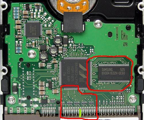

also am board und am kabel ist nichts
jedoch habe ich nach genauem hinschauen festgestellt dass der unten gekennzeichnete pin defekt ist, da nur ein kurzes stück der lötstelle fehlt wird das schätzungsweise kein großer aufwand sein ;)

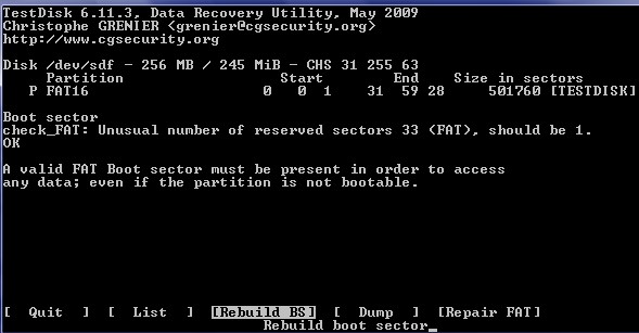

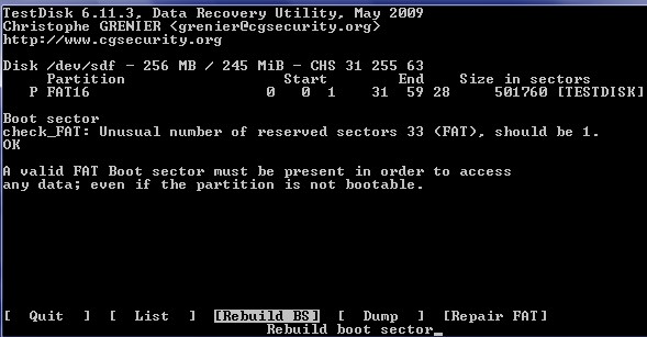

Nach Erstellen der FAT16 erkennt Win die Karte wieder - jedoch kann weder Win noch das Navi auf den Ordner mit dem Kartenmaterial zugreifen - "Die Datei oder das Verzeichnis ist leer oder nicht lesbar".
Windows hat den Datenträger überprüft, bringt aber nichts.

Setze mir mal einen Screen vom Mneü Advanced / Boot.
Vielleicht besteht die Möglichkeit den Bootsektor zu reparieren.
Ansonsten sichere deine Dateien komplett.
Hinterher kannst du in Betrach ziehen chkdsk Laufwerksbuchstabe: /r über Konsole auszuführen?
Wäre ein Versuch die Karte zu reparieren.
Setze mir aber vorab mal die Infos.
