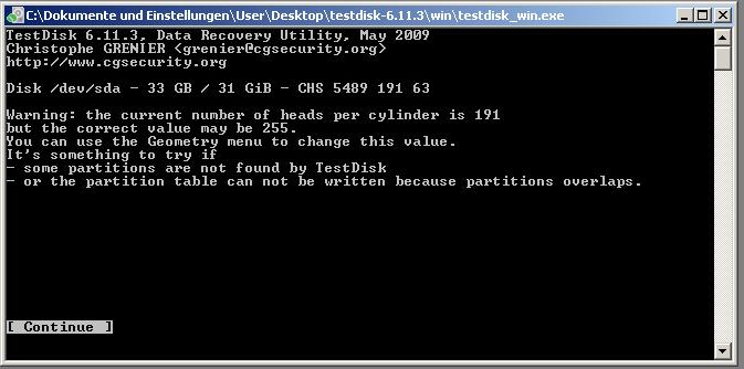

Hallo Fiona
erst einmal Danke für deine schnelle Antwort:

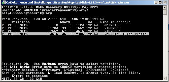

Also hier meine Ergebnisse:
Bitte um Auskunft:

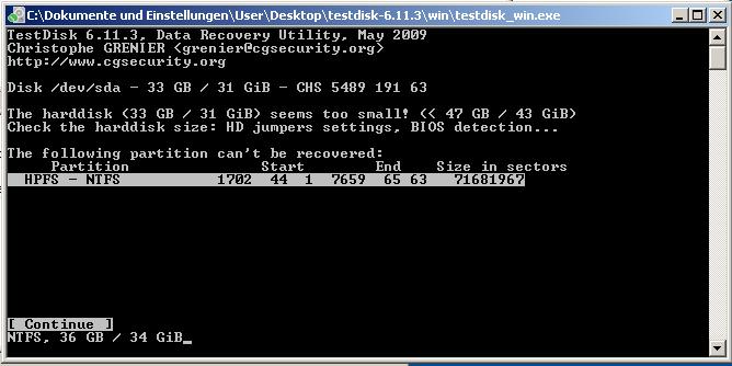

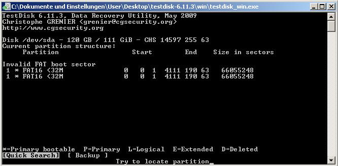

Es fehlt eine kompltte Partition:
Wenn ich p auf dieser partition drücke werdenen die dateien angezeigt:
Aber gena die Dateien der anderen Partition brauche ich :-(

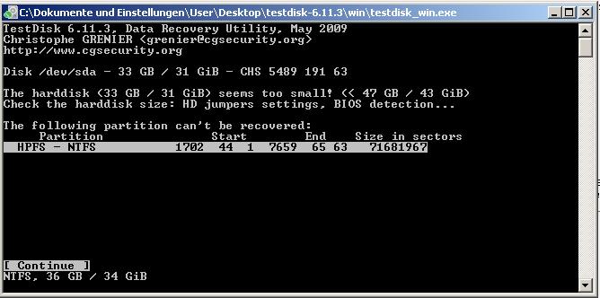

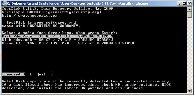

Bei dir wird gegenwärtig deine Festplatte mit 32 GB angzeigt!
Hast du die vielleicht verkehrt gejumpert?
Im Fall wenn die Slave ist, ziehe mal den Jumper ab, da dadurch oft die 32 GB-Speicherbeschränkung aktiviert wird.
Ansonsten prüfe mal deine Jumper-Einstellung, Kabel etc..
Um an die Daten der zweiten Partition zu kommen, muß die Festplatte in voller Größe erkannt werden.

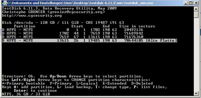

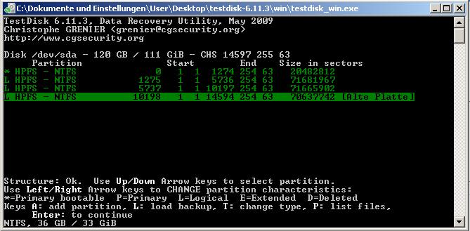

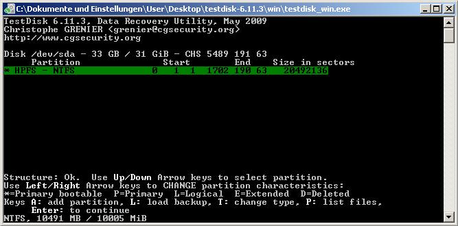

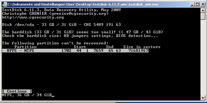

Jaa! Das ist doch schon mal ein fortschritt:
Die Platte wird wieder voll angezeigt!
Was muss ich nun machen?
siehe Bilder.
wie muss ich vorgehen?

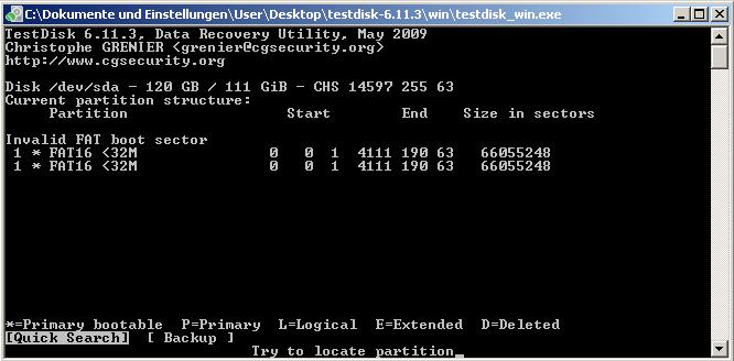

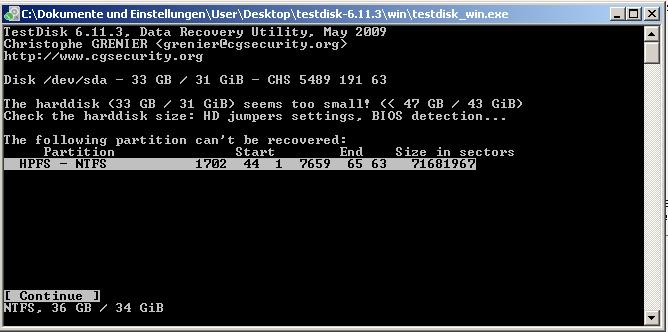

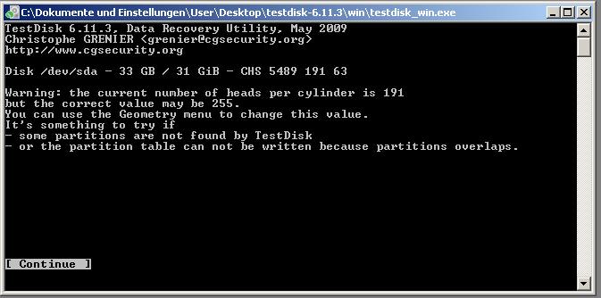

Außerdem sagt er wenn ich eine neue Analyse mache ! Warning! incorrect number of HEads/Cylinder.
siehe anhang
Deine Geometrie passt nicht.
Korrigiere es mal und wiederhole die Diagnose;
Starte Testdisk, bestätige bei Log-Datei erstellen mit Enter, wähle deine Festplatte und bestätige mit Enter.
Bestätige auch bei Partition Table Typ Intel mit Enter.
Gehe jetzt auf das Menü Geometry.
Gehe dort auf Heads.
Gib dort 255 ein und bestätige mit Enter.
Lasse SectorSize und den Rest in Ruhe.
Bestätige dann mit OK zum verlassen von Geometry.
Du darfst dann Testdisk nicht beenden da du dann die Einstellungen verlierst.
Gehe dann mit dem Pfeil auf Analyse bestätige mit Enter und setze mir einen Screenshot.
Bestätige bei Quick Search und setze mir auch einen Screenshot.
Du kannst da auch mal die Partitionen wenn die gefunden werden markieren, die Taste p drücken und schauen ob du deine Daten siehst.
Zurück kommst du mit q drücken.
Wenn keine Partition gefunden wurde;
Bestätige weiter bis du zum Menü kommst wo unten steht [Quit] [Search] [Write] und gehe mit dem Pfeil auf [Search] (tiefere Suche) und lasse es laufen.
Setze mir einen Screenshot
Viele Grüße
Fiona

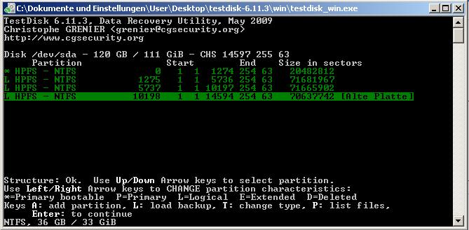

Jaa hab es gemacht und nun`?
screens siehe anhang
Ich denke mal das passt jetzt.
Bestätige dann mit Enter.
Gehe auf [Write].
Bestätige dort mit Enter, y und Ok.
Im Fall wenn bei dir ein Bootsektor defekt sein sollte, kann dort noch ein Menü Boot erscheinen.
Bestätige dann aber nur im Fall mit Backup BS.
Beende Testdisk und starte den Computer neu.
Wenn chkdsk bei Systemstart kommen will, beende chkdsk erstmal.
Geht innerhalb von 10 Sekunden durch beliebigen Tastendruck.
Überprüfe das Ergebnis und teile es mit.
Viele Grüße
Fiona

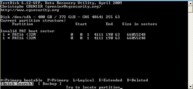

ich habe das gleiche Problem. Meine externe USB Festplatte (Western Digital) wird nicht mehr erkannt. Es erscheint die Frage ob formatiert werden soll, da sind aber noch Daten drauf die ich retten müßte.
Betriebssystem ist XP mit SP 3.

liefert folgendes Ergebnis:
Code:
TestDisk 6.11.3, Data Recovery Utility, May 2009
Christophe GRENIER <grenier@cgsecurity.org>
http://www.cgsecurity.org
Disk /dev/sdb - 250 GB / 232 GiB - CHS 30401 255 63
     Partition                  Start        End    Size in sectors
 1 P FAT32 LBA                0   1  1 30400 254 63  488392002
Boot sector
Bad
Backup boot sector
OK
First sectors (Boot code and partition information) are not identical.
A valid FAT Boot sector must be present in order to access
any data; even if the partition is not bootable.
weiter habe ich mich nicht getraut.
mfg
Gehe mal auf List, ob deine Daten oder eine Fehlermeldung angezeigt wird.
Wenn Daten angezeigt werden ist es Verdacht auf Dateisystem.
Kopiere/sichere erstmal Daten mit Testdisk.
https://www.computerbase.de/artikel...von_einen_beschaedigten_datentraeger_kopieren
Ziehe nach Datensicherung chkdsk Laufwerksbuchstabe /r in Betracht.
Wenn eine Fehlermeldung angezeigt wird, gehe mal auf Rebuild BS und lasse es laufen.
Sollte nicht allzu lange laufen?
Wenn es fertig ist, setze mir einen Screen und gehe dann auf List ob deine Daten angezeigt werden.
Gehe vorerst in Testdisk nicht auf Write um keine Änderungen unnötig vorzunehmen. sondern teile es lieber mit.

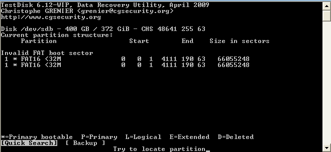

Hallo zusammen.
Ich habe ein ähnliches Problem. Auf eine Festplatte kann nicht zugegriffen werden, da sie formatiert werden möchte. Habe hier auch schon einige Lösungsansätze gefunden, würde es aber lieber mit Unterstützung versuchen.
Ich schildere mein Problem einfach mal.

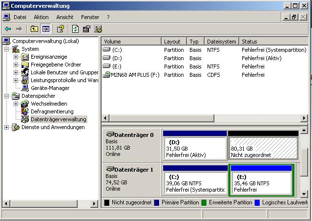

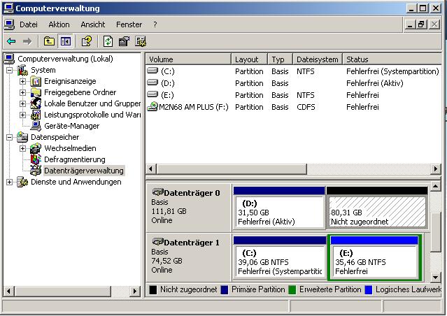

Habe auf einem Rechner Windows XP neu aufgespielt (neue 500GB IDE-Festplatte). Von einer zweiten Platte (400GB am zweiten IDE) mit 2 Partitionen wird plötzlich nur eine erkannt, wobei diese formatiert werden möchte. Im Bios respektive Datenträgerverwaltung wird die Platte erkannt. Allerdings ist die zweite Partition als nicht zugeordnet gekennzeichnet.
Habe versucht mit Knoppix auf die Festplatte zuzugreifen aber auch dort wird sie nicht erkannt.
Könnte mir nun vorstellen, das Testdisk mir helfen könnte wieder an die daten zu gelangen, möchte aber wie gesagt es am besten mit Unterstützung versuchen zu Lösen.
Ich hoffe ich konnte mich verständlich ausdrücken und hoffe Hilfe zu bekommen.
mfg
yeti
Teile mal mit ob du unter Windows Zugriff auf die Festplatte erhältst.
Wenn ja, mache eine Diagnose nach dieser Anleitung;
Mache mal eine Diagnose nach dieser Anleitung;
Lade dir mal Testdisk Version 6.12 beta für Windows.
Link dazu gibt es hier;
https://www.computerbase.de/downloads/systemtools/festplatten/testdisk/
Starte Testdisk bestätige bei dem Log-Datei-Screen mit Enter, wähle deine betroffene Festplatte aus und bestätige mit Enter, bestätige bei Partition Table Typ Intel, bestätige bei Analyse mit Enter und setze mir einen Screenshot.
Bestätige auch bei Quick Search mit Enter (wenn nötig wegen Vista-check mit y) und setze mir auch den Screen.
Markiere mal die betroffenen Partitionen und drücke p auf der Tastatur ob deine Daten angezeigt werden oder eine Fehlermeldung.
Wenn keine Partition mit Daten gefunden wurde;
Bestätige weiter bis du zum Menü kommst wo unten steht [Quit] Deeper [Search] [Write] und gehe mit dem Pfeil auf [Deeper Search] (tiefere Suche) und lasse es laufen.
Setze mir auch einen Screenshot.
Die betroffene Partition sollte wenn du den Screen machst markiert sein.
Viele Grüße
Fiona

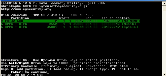

Hallo Fiona,
unter Arbeitsplatz wird nur eine Partition erkannt. Aber ich komme nicht an die Daten da Windows ja fragt, ob die Festplatte formatiert werden soll. Die zweite Partition ist als "nicht zugeordnet" eingeteilt.
yeti

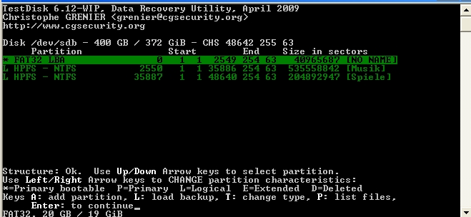

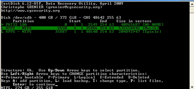

Hallo Fiona,

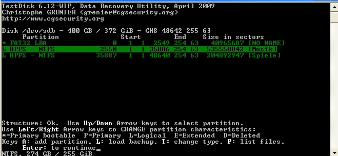

habe die benötigten Screenshots gemacht.
Die Daten auf der Festplatte konnte ich einsehen.
Es sieht aber so aus als ob es 3 Partitionen wären. Oder sehe ich das falsch?
yeti
Guten Morgen Fiona,
habe eben erfahren das es 3 Partitionen auf der platte geben müsste.
Man erkennt Spiele und Musik, aber es solle noch eine Partition mit Bildern geben.
Sollte ich es mal mit "Deeper Search" versuchen?
Gruß
yeti
