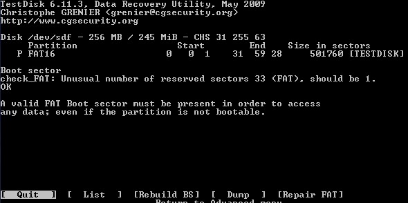

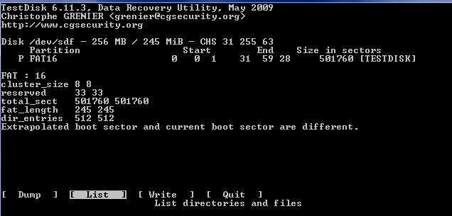

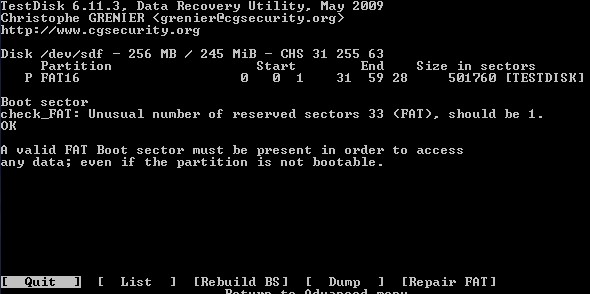

Ghe mal auf Rebuild BS und lasse es laufen.
Kann sein, das dadurch der Fehler mit den verkehrt reservierten Sektoren repariert wird.
Setze mir hinterher einen Screen und gehe auch auf List!
Vielleicht kannst du dann wieder auf die Daten zugreifen?
Viele Grüße
Fiona

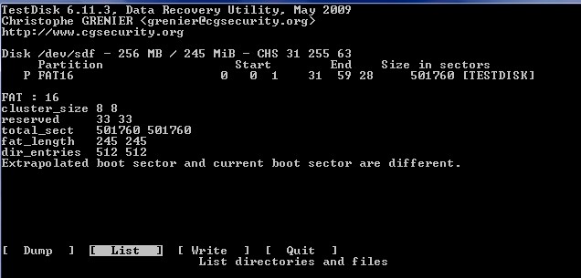

Auf die Dateien kann man anschließend zugreifen, auf die rund 220 MB große "Germany.map", die sich im Unterordner "Germany" befindet, nicht. Von Testdisk aus kann man mit "List" zwar die Datei kopieren - verschiebe ich sie jedoch auf eine neue SD Karte und setze diese ins Navi startet es zwar, doch offenbart sich beim Laden der Karte auf dem Navi, dass die Kartendatei korrupt zu sein scheint...
Was kann ich sonst noch tun?

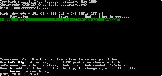

Markiere mal die untere Partition und drücke p ob deine Daten oder eine Fehlermeldung angezeigt wird.
Zurück kommst du mit q für Quit drücken.
Viele Grüße
Fiona
Hi Fiona,
es werden alle Daten angezeigt.
Gruss Dennis

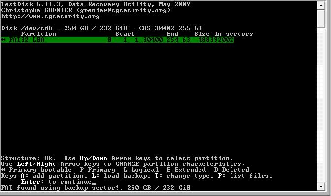

Deine untere Partition muß markiert sein.
Setze die mal von D für deleted = gelöscht auf entweder * (Stern) ist für primär, aktiv und bootfähig und kannst du mit dem Links oder Rechtspfeil auf der Tastatur setzen. Wenn du von der nicht bootest, setze die auf nur P für primär.
Siehst du ganz links bei der Partition.
Bestätige dann mit Enter.
Gehe auf [Write].
Bestätige dort mit Enter, y und Ok.
Bei dir ist der Bootsektor defekt.
Daher erscheint dort ein Menü Boot.
Bestätige dort nur mit Backup BS.
Beende Testdisk und starte den Computer neu.
Wenn chkdsk bei Systemstart kommen will, beende chkdsk erstmal.
Geht innerhalb von 10 Sekunden durch beliebigen Tastendruck.
Überprüfe das Ergebnis und teile es mit.
Viele Grüße
Fiona

Hi Fiona,
habe die Partion auf P gesetzt da es nur eine primäre Daten Partition war.
Nach Neustart wurde sie wieder als Partition erkannt und ich kann wieder darauf zugreifen. Alle Daten da.
Ich danke dir wie verrückt und wenn wieder mal was sein sollte weiß ich jetzt wer mir helfen kann.
Danke Danke Danke!
Gruss Dennis

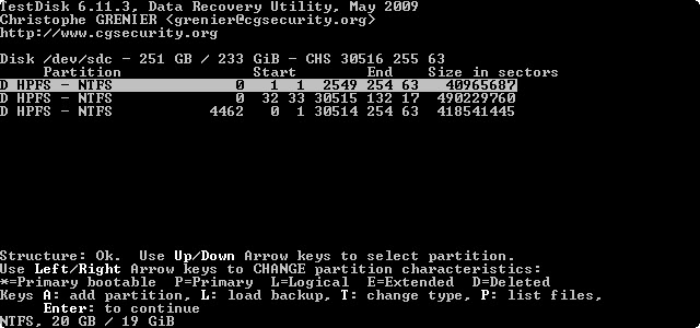

hat sich geregelt, der chkdsk laufwerk: /r command hat's gebracht, trotzdem danke

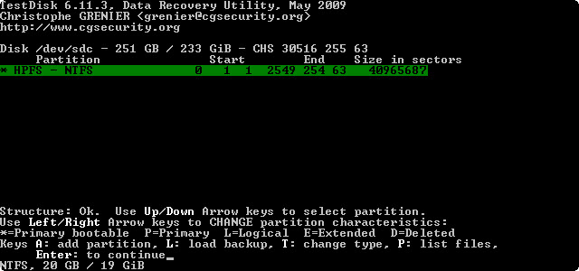

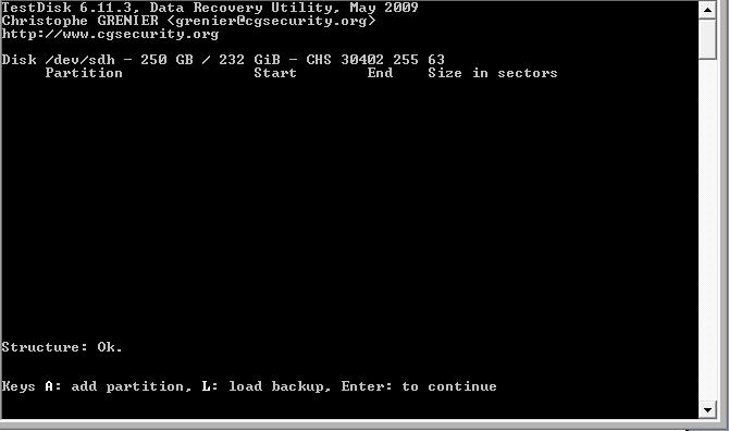

Habe leider auch das Problem: "Der Datenträger im Laufwerk I ist nicht formatiert. Soll er jetzt Formatiert werden?" Bis vor einigen Stunden lief die Platte (USB) einwandfrei!
Bitte dringend um HILFE!!! Danke im voraus!
The Cybers

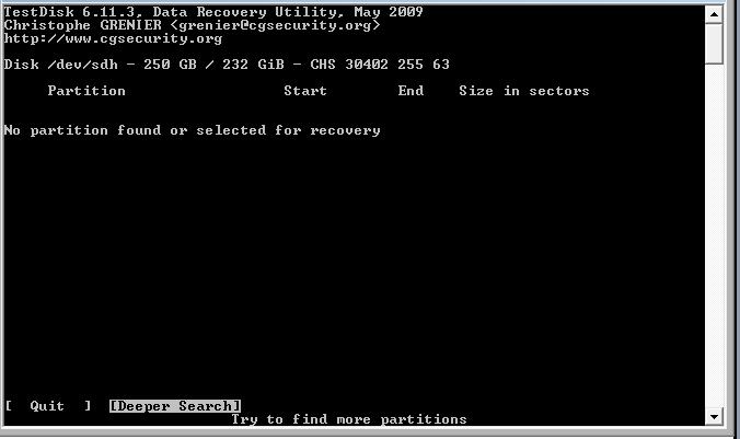

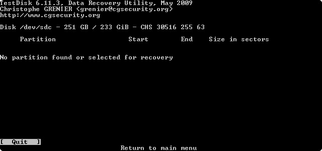

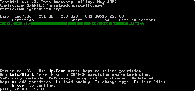

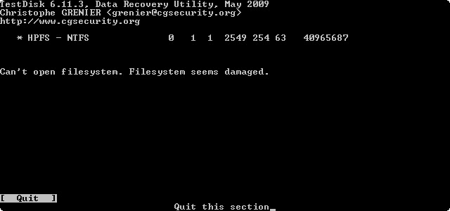

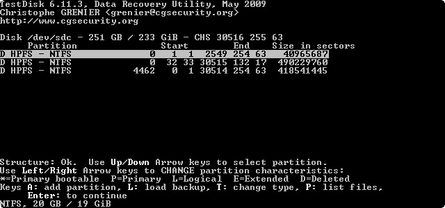

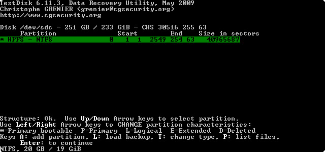

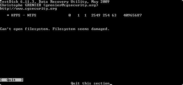

Hallo Fiona, ich hab gesehen, dass du vielen leuten helfen konntest und hoffe, dass du dir vll ein wenig zeit für mich nimmst, ich weiß nämlich wirklich nicht mehr weiter =(
Also die Situation ist die selbe wie die im Threadnamen beschrieben ist: "Laufwerk wird als "nicht formatiert" angezeigt" wenn man das öffnen will. Diese Festplatte besteht aus zwei partitionen, aber plötzlich wird nur ein festplatten symbol beim arbeitsplatz angezeigt, welches sich jedoch nicht öffnen lässt. Hab wirklich ka was ich jetzt machen soll, ich muss unbedingt die daten retten =(
es wär wirklich toll wenn du mir helfen könntest.
gruß Arti
Mache mal eine Diagnose nach dieser Anleitung;
Lade dir mal Testdisk Version 6.12 beta für Windows.
Link dazu gibt es hier;
https://www.computerbase.de/downloads/systemtools/festplatten/testdisk/
Starte Testdisk bestätige bei dem Log-Datei-Screen mit Enter, wähle deine betroffene Festplatte aus und bestätige mit Enter, bestätige bei Partition Table Typ Intel, bestätige bei Analyse mit Enter und setze mir einen Screenshot.
Bestätige auch bei Quick Search mit Enter (wenn nötig wegen Vista-check mit y) und setze mir auch den Screen.

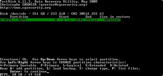

Markiere mal die betroffenen Partitionen und drücke p auf der Tastatur ob deine Daten angezeigt werden oder eine Fehlermeldung.
Zurück kommst du mit q drücken.

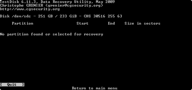

Wenn keine Partition mit Daten gefunden wurde;
Bestätige weiter bis du zum Menü kommst wo unten steht [Quit] Deeper [Search] [Write] und gehe mit dem Pfeil auf [Deeper Search] (tiefere Suche) und lasse es laufen.
Setze mir auch einen Screenshot.
Die betroffene Partition sollte wenn du den Screen machst markiert sein.
Viele Grüße
Fiona

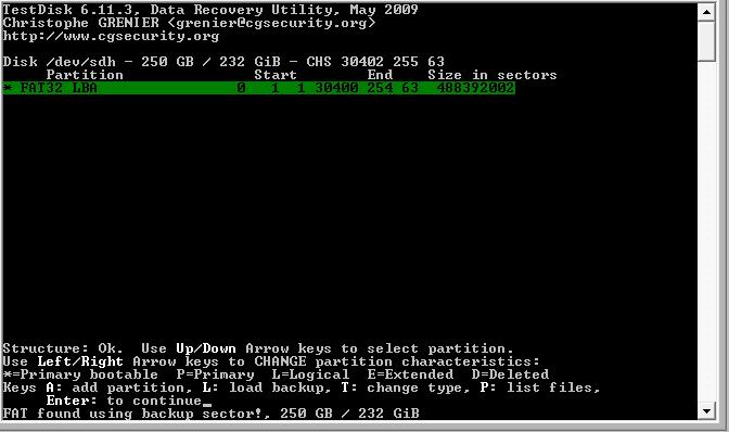

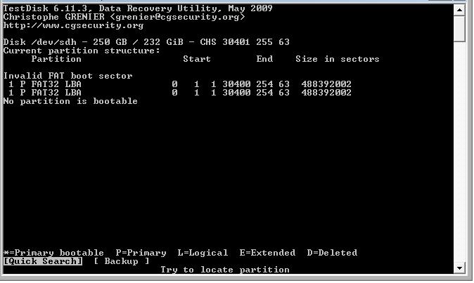

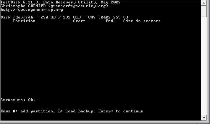

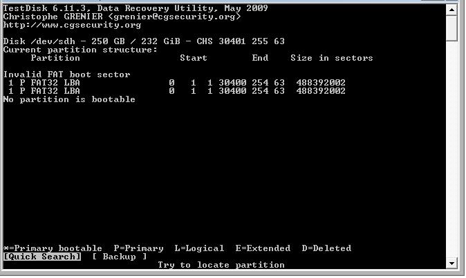

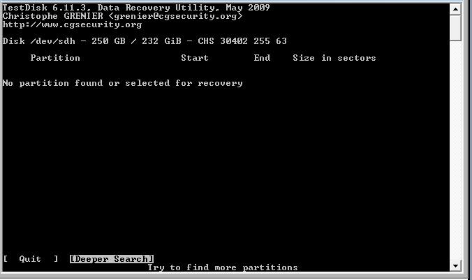

Hallo Fiona,
bin zufällig auf dieses tolle Forum und auf deine Threads gestoßen. Vielleicht hast du ja auch ein wenig Zeit um mir zu helfen.
Es betrifft die USB HDD meines Bekannten. Habe sie schon an mehrer PC´s mit unterschiedlichen Betriebssystemen getestet.
Ich erhalte ebenfalls die Meldung "Laufwerk ist "nicht formatiert"... jetzt Formatieren.
Deinen Beitrag vom 02.08.2009, 15:51 Uhr habe ich gelesen und befolgt.
Die Screenshots habe ich beigefügt.
Über eine Antwort würde ich mich sehr freuen.
Viele Grüße
Moonrider00
PS: Ich bin mir bewusst, das ist mit der Taste C ein Backup der Ordner und Dateien erstellen kann. Leider habe ich keine Festplatte hier, die über entsprechenden Speicherplatz verfügt. Ich hoffe also auf eine Wiederherstellung ohne vorherige Datensicherung.

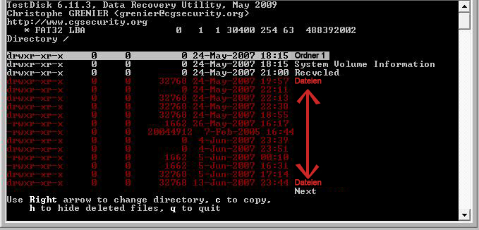

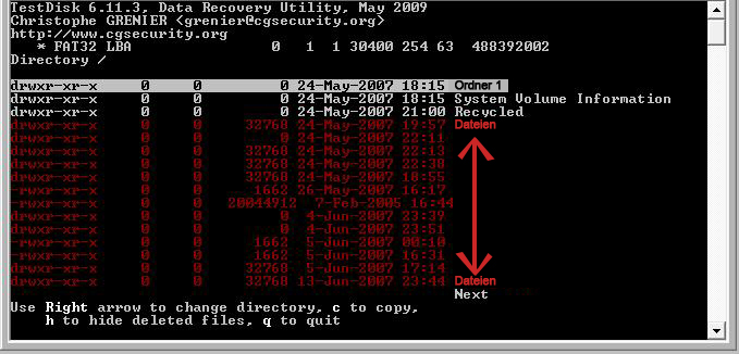

Sorry for late!
Bei FAT werden auch gelöschte Dateien rot angezeigt.
Mit h für hide->verstecken, kannst du diese ausblenden.
Scrolle mal mit den Bildlauftasten (nach oben und unten) durch, ob du alle deine Daten siehst.
Bei dir war der Bootsektor beschädigt
Ich gehe jetzt von diesem Screen aus;
https://www.computerbase.de/forum/attachments/screen_4-jpg.149927/
Gehe auf [Write].
Alternativ (wenn du Testdisk beendet hast) um eine erneute Analyse mit dem scan Deeper Search zu sparen, kannst du auch folgendes machen;
Bestätige mal in Testdisk durch, bis du das Menü Analyse siehst.
Bestätige aber nicht bei Analyse sondern bei Advanced!
Bestätige bei Boot und gehe auf List und kontrolliere deine Daten.
Wenn du deine Daten gesehen hast, bestätige mit q für Quit um zum voigen Screen zurückzukommen.
Gehe dann auf Backup BS und bestätige mit Eingabe und y.
Beende Testdisk jeweils bei Quit und starte deinen Computer neu.
Teile es mit.
Viele Grüße
Fiona
