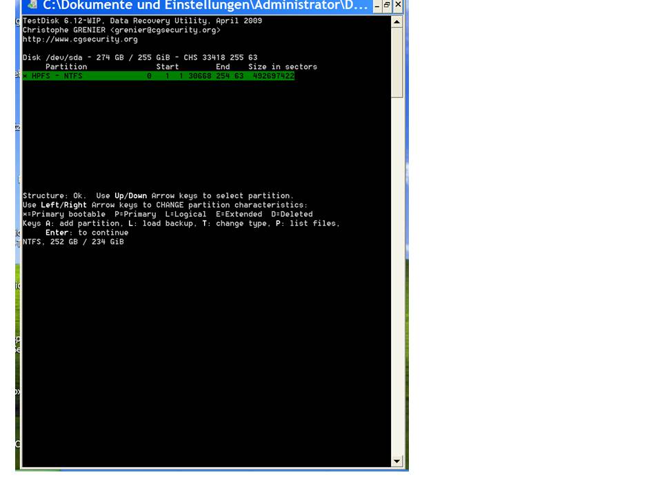

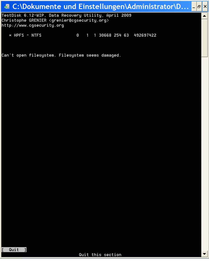

herzlichen Dank für Deine rasche Antwort. Ja leider sind alle FP's betroffen. Du siehst, mein ganzes digitales Leben ist weg. Ich habe Deine Anweisung Schritt für Schritt befolgt. Nach dem Quick Search findet er eine Partition (mehr sollte er auch nicht finden). Das Bild findest Du unter Screen1. Dann habe ich mittels P den Inhalt kontrollieren wollen und es kam folgende Meldung wie unter Screen2 zu sehen ist. Sollte ich noch einen Deeper Search machen?
Vielen Dank für Deine Antwort
Sharky
(Entschuldige die schlechten Screenshots, aber ich habe meine Progis noch nicht installiert, sind teilweise auch noch auf den alten Festplatten. Ich poste Dir gerne das Log file, wenn Du mir sagst, wo ich das finde (file Testdisk??))

O.K. zunächst einmal, bei Deinem Problem kann Dir Testdisk nicht helfen.
Für ein def. Filesystem bieten sich verschiedene Vorgehensweisen an:
° Chkdsk ist das Windows eigene Reparaturprogramm für Filesysteme, es ist nicht ganz ungefährlich und man sollte daher besser ein Image der Partition erstellen. Es läßt sich nur ausführen, wenn noch ein Laufwerksbuchstabe dem Volume zugewiesen wird.
Zunächst sollte man lediglich nach den Fehlern suchen lassen, die geht mittels chkdsk : /v >c:\ErrorLog.txt (in der Datei kann man die Probleme nachlesen, Beispiel chkdsk c: /v >c:\ErrorLog.txt prüft das Filesystem des Volumes C: .
Der nächste Schritt wäre chkdsk : /f /v >c:\ErrorLog.txt (/f repariert).
° Starten einer Linux-Live-CD (Linux mounted auch def. Filesysteme) um zu prüfen, ob man noch Daten retten kann.
° Anwendung von Datenrettungstools , zunächst vielleicht erst einmal die Freeware, dann die Demos der Sharewareprodukte. Hier vielleicht zunächst Restorer Ultimate, da er hier im Forum die besten Ergebnisse geliefert hat.

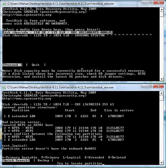

um einen anderen pc wieder funktionstüchtig zu machen habe ich meine festplatte abgeklemmt eine andere in meinen rechner gesteckt und alles erledigt. jetzt habe ich meine festplatte wieder eingebaut und der pc bootet nicht mehr. ich habe versucht die platte in einen anderen pc einzubauen aber da wird sie als "nicht formatiert" angezeigt und ich kann nicht darauf zugreifen.....
so habe jetzt mit teskdisk experimentiert da mein problem mit vielen hier sehr identisch ist und versucht alles wie in den anderen antworten zu machen um meine daten retten.
der unterschied ist nur, dass die größe meiner festplatte laut testdisk bei 1036 TB liegt... die platte sollte eigentlich nur 160gb groß sein. alle meine mühen die platte richtig zu analysieren waren vergebens.
die platte muss nicht unbedingt wieder selbstständig booten können ich will nur die daten von ihr einlesen was aber nicht funktioniert, da er, wenn ich die daten einlesen will die größe auf 1036TB (manchmal wird auch 1024 TB angezeigt :freak: ) und das ja ewig dauern würde...
hoffe ich habe bis jetzt nichts gravierendes falsch gemacht und alles zerstört^^
bitte sehnlichst um hilfe :(
danke im voraus.. gruß max

habe eine andere festplatte mit meinem rechner formatiert und ein neues betriebssystem inkl treiber aufgespielt. hinterher bootete meine festplatte nicht mehr. jetzt versuche ich die daten meiner festplatte auf einen anderen pc zu laden. hoffe das passt^^
die festplatte wird im bios mit der korrekten größe 160 gb angezeigt
auf der "defekten" festplatte ist XP (servicepack leider unbekannt) und ich arbeite jetzt mit vista SP1 64 bit

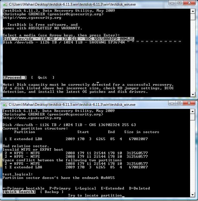

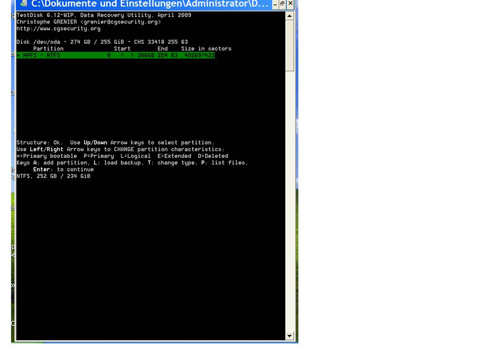

Lasse dann man Quick Search (siehe unteres Bild) laufen und poste das Ergebnis.

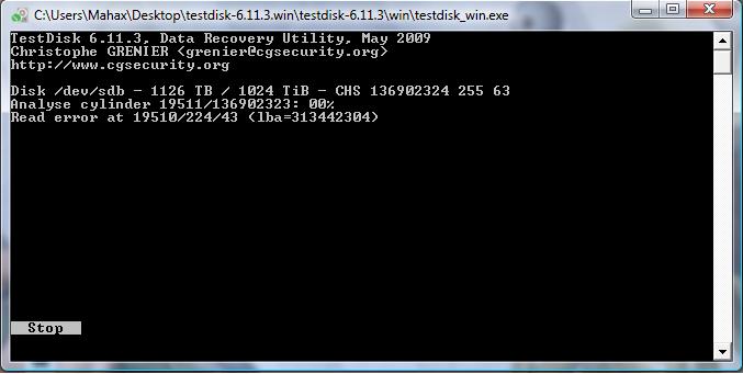

also er sucht jetzt 1126 TB ab.............
so schnell wie das geht würde das 38028 stunden dauern aber gut ich lass mal laufen.
Das kannst Du Dir wohl schenken.
Man sieht, dass die Datenübertragung nicht fehlerfrei funktioniert.
Die Device meldet sich als Modell SAOSWNG ... mit komischen Zeichen hintendran , daher kann man davon ausgehen, dass auch alle anderen übertragenenen Daten, wie die Größe der HDD fehlerbehaftet sind. Nachdem das auch nicht als Übertragungsfehler erkannt wird, ist wohl am HDD-PCB irgendwas gestorben. Die Daten auf den Oberflächen sind wohl noch in Ordnung, so aber nicht mehr sinnvoll auslesbar.
Nach etwas näherer Analyse
Code:
Identify Device Command
Word 27-46 Model number (40 ASCII characters)
S  A  M  S  U  N  G     S  P  1  6  5  4  N
53 41 4D 53 55 4E 47 20 53 50 31 36 35 34 4C 20 20 20 20 ...
02 00 02 00 02 00 02 00 02 00 02 00 02 00 02 00 02 00 02 ...OR
53 41 4F 53 57 4E 47 20 53 50 33 36 37 34 4E 20 22 20 22 ...
S  A  O  S  W  N  G     S  P  3  6  7  4  N     “     “
Word 100-103 Maximum user LBA address for 48-bit Address feature set.
0000 12A1 9EB0 (h) =  312581808 Sectors *512= 160 041 885 696 Bytes
0200 0200 0200 (h) OR
0200 12A1 9EB0 (h) = 2199335837360 Sectors *512= 1126 059 948 728 320 Bytes
scheint irgendwo auf einem Übertragungsweg vom HDD-RAM zum SATA-interface bei einer 16bit parallell Übertragung immer das gleiche Bit verloren zu gehen.
Kann durch Defekt in einem Schaltkreis, eine schlechte Lötverbindung, beschädigte Platine oder leitender Dreck(Metallspan?) verursacht sein.
Erklärt die angezeigten Werte, die Testdisk ausliest.
Da sämtliche gelesenen Sektorinhalte derart verunstaltet sind, kann dabei nichts Sinnvolles bei der Analyse mit Testdisk oder jedem anderen Recovery-Tool rauskommen
==> test_logical:
"Partition Sector doesn't have the endmark 0xAA55" weil dann 0xAA75 draus wird, somit sind die angezeigten Partitioninformationen genauso Schrott.
Wenn es keine mechanisch behebbare Störung am PCB ist, bleibt nur mehr ein Tausch, um an die Daten zu kommen
