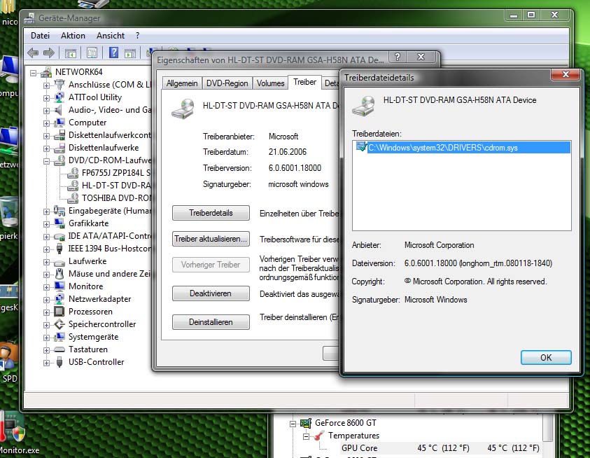

... am Besten alle Treiber runterwerfen und das DVD Laufwerk über den Gerätemanger noch zusätzlich deinstallieren. Scheint, als gäbe es ein Problem mit der "CDROM.SYS". Was du vorher noch machen könntest, ist die Treiber des DVD Laufwerks mal auflisten.

hä? versteh ich nich so ganz sry aber hab nich so viel pc knowledge.
dvd laufwerk hab ich ausm gerätemanager deinstalliert kann es allerdings nich mehr installieren weil es mir nich mehr angezeigt wird
wie die treiber auflisten woher weiß ich denn was ich für treiber fürs dvd laufwerk hab ich hab lediglich alle mainboard treiber von der cd installiert brauchte bisher glaub ich nie sonder dvd laufwerk treiber
mal für das "Hä" eine Grafik:
