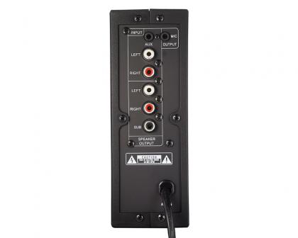

Hey liebes Forum,
Ich habe mir vor einer Woche ein 2.1 System bestellt (SW-G2.1 1250) das heute angekommen ist.
Erst hat alles super funktioniert (ich hatte das Klinke Kabel in meinen Headset Adapter gesteckt).
Dann wollte ich das Klinke Kabel in mein Mainboard stecken, auf einmal fingen die Boxen an zu übersteuern und ich dachte die Boxen wären kaputt. Also steckte ich das Kabel zurück an meinen Adapter und eine Box und der Subwoofer haben übersteuert.
Dann habe ich die Anschlüsse durchprobiert und gemerkt das es an dem Anschluss für die Linke Box und an dem für den Subwoofer
liegt. Also wenn ich die Linke Box am Rechten Anschluss anschließe funktioniert alles einwandfrei.
Danke für die Hilfe und LG Morris
Joa, der rechte 3.5mm Port am Verstaerker ist output - der Linke Input.
Was ist denn nun defekt? Der Verstaerker, die Boxen oder das Mainboard?
