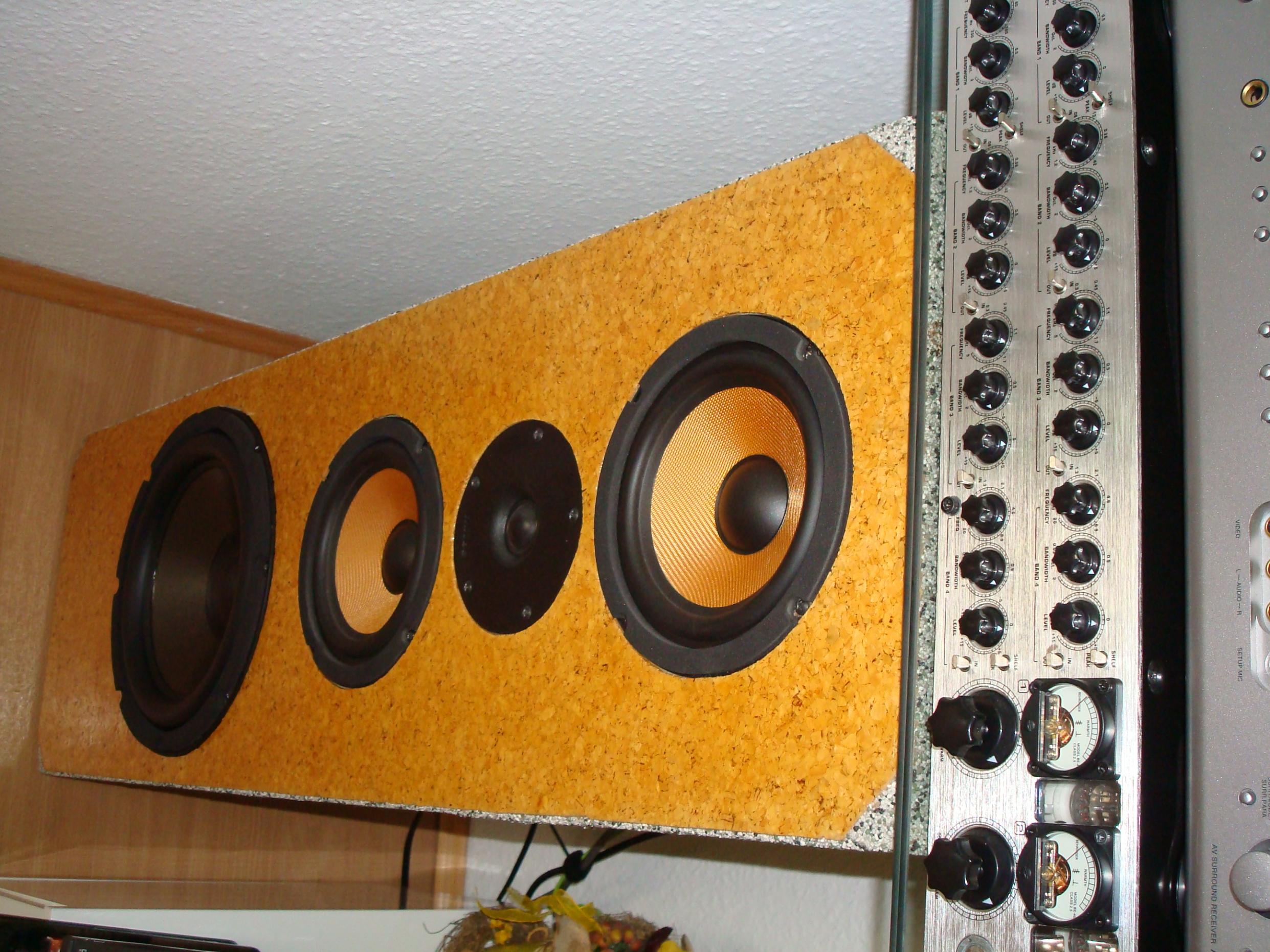

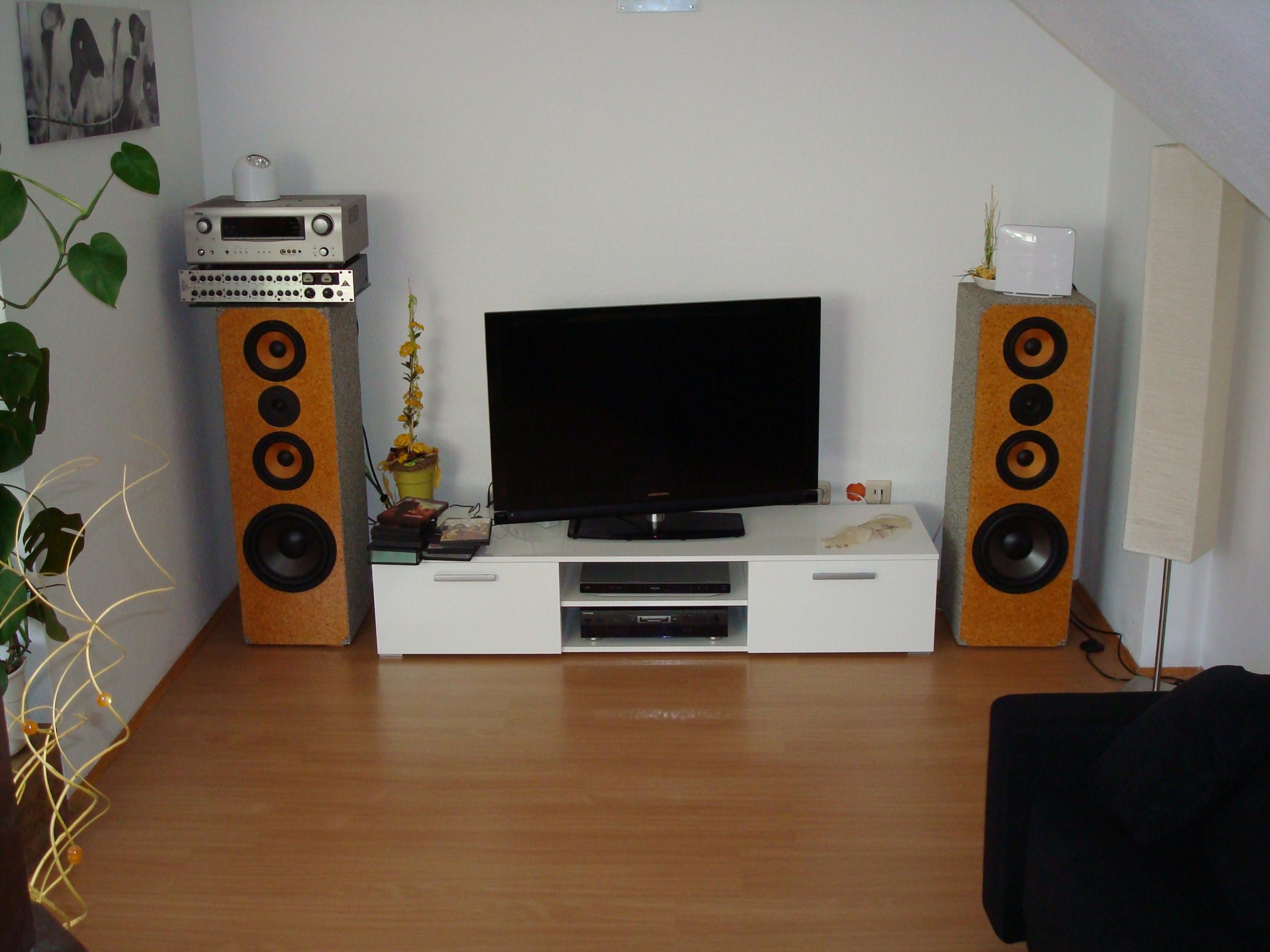

Kleines Update meiner Leiblinge.Da ein Mivoc Tieftöner nicht mehr wollte,musste ich im Tieftonbereich umsteigen.
Und da es bei 270mm Aussenmass nicht viele erschwingliche gibt,musste ich notgedrungen die Mivoc AWM 104 einsetzen.Hat sich aber gelohnt.
Für kleines Geld ein mächtigeres Bassfundament als vorher.

hätt ich gar nicht gedacht das es noch leute gibt die sich so riesen boxen ins zimmer stellen..wow.
respeckt.. jungs.
Liegt eben daran,das Brüllwürfel und Subwoofer dir keine Bühne aufbauen können und einfach mies klingen;)
