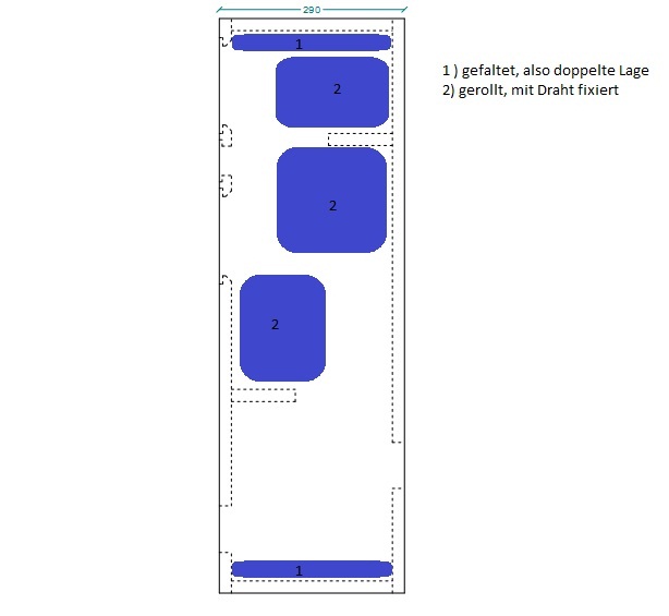

Was ich Euch noch fragen wollte, die Frage geht vor allem an schuelzken:
Wie hast Du die SB36 befüllt? Vom Volumen sind wir ja fast identisch
Ist Zustand bei mir bisher:
Ich habe zwei Matten zur Bedämpfung drinne. Je eine 1/4 gefalltet an Boden und Deckel. Dann noch 1 1/2 Matten im Raum gerollt hinter den Chassis.
BPA hat pro Box jedoch drei Matten geliefert. Das finde ich ein wenig "viel". Damit könnte ich den Lautsprecher komplett locker füllen. Auch in Bereichen die laut BPA nicht befüllt werden sollten (unten um das BR wird ein grösserer Bereich nicht befüllt) ... oder die Matten eben einpressen.
Die Frage ergibt sich ausschliesslich aus einer aufgeschnappten Info, d. eine Matte wohl für ca. 10 Liter gut ist. Das wären ja dann in etwa drei Matten. Aber wie gesagt, d. finde ich für eine Bass-Reflex-Box ein wenig viel.
Achja, im Moment habe ich einen ich nenns mals "Strömungskanal" zum BR frei gelassen. Luft kann sich von den Chassis bis zum BR ohne Hindernisse bewegen. Die Matten werden derweil mit Draht in Position gehalten. Das werde ich später mal "tackern".

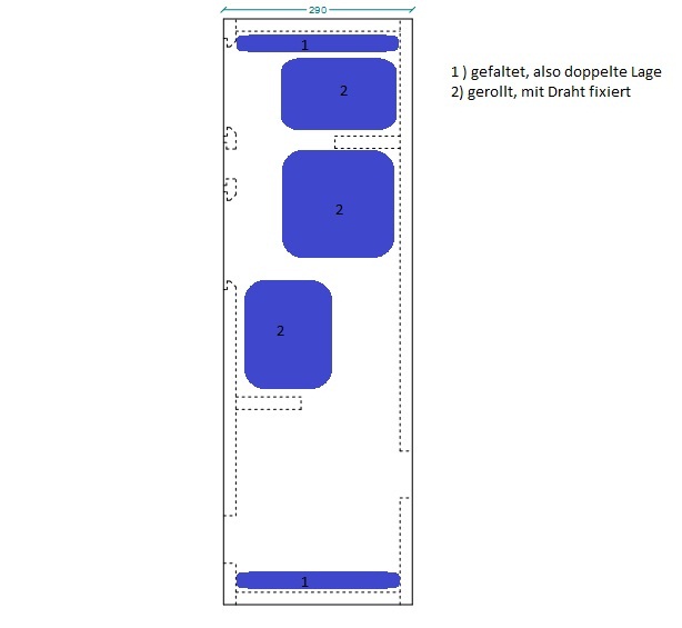

schuelzken
Vice Admiral
- Juni 2008
- 6.314
Ich habe das Sonofil immer als Meterware, und schneide das so zurecht, das wenn ich die Stücke zusammen rolle, das Volumen der Box locker gefüllt habe. Also nicht rein stopfen.
Der Reflexkanal sollte dabei immer frei bleiben.
Einfach mal ein bischen testen und probieren wie es dir am besten gefällt.
Einfacher Test:
Stopf die Box mal voll und höre sie dir an wie sie klingt, gerade im Bassbereich.
Nimm die Hälfte wieder raus, höre den Bassbereich nochmal an.
Das testest du mit zwei oder drei CD's, immer die gleichen Stücke anhören.
Setze dich dabei relativ exakt ins Stereodreieck. Die Lautstärke sollte beim testen immer gleich sein.
Etwas mehr als Zimmerlautstärke eignet sich meiner Meinung nach dafür am besten.
Da wo der Bass sich für dich an ausgeglichensten anhört kann es ja bleiben.
So testest du mit deinen Ohren, wenn man kein Meßequietment hat.

Das habe ich in exakt dieser Form bereits Abende hinter mir. Seid Montag liegen hier sogar Messmikro und Zubehör. Aber irgendwie bin ich noch nicht dazu gekommen. Man hat ja auch noch andere Verpflichtungen
Die Frage ergibt sich aus schierer Unsicherheit. Meine ersten selbstgebauten Lautsprecher mit Anspruch. Und ausserdem hat mich dieses Hornbach-Feeling gepackt. Es gibt immer was zu optimieren.
Also Du meinst ich kann den oben Teil der Lautsprecherbox locker füllen. Auch ohne einen "Strömungskanal" zum BR frei zu lassen? Das ich den Bereich direkt am BR frei lassen soll habe ich verstanden (ist auch so im Bauplan vorgesehen).
Ich würde dann die oberen 2/3 bis zum unteren "Stabilisator" locker befüllen, ein wenig Platz für die Chassis lassen und gut.
Danke für Deine Hilfe!
