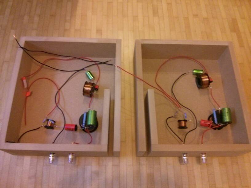

Ich aktualisiere mal wieder mein ewiges Projekt. Die Weiche ist nun gelötet.
