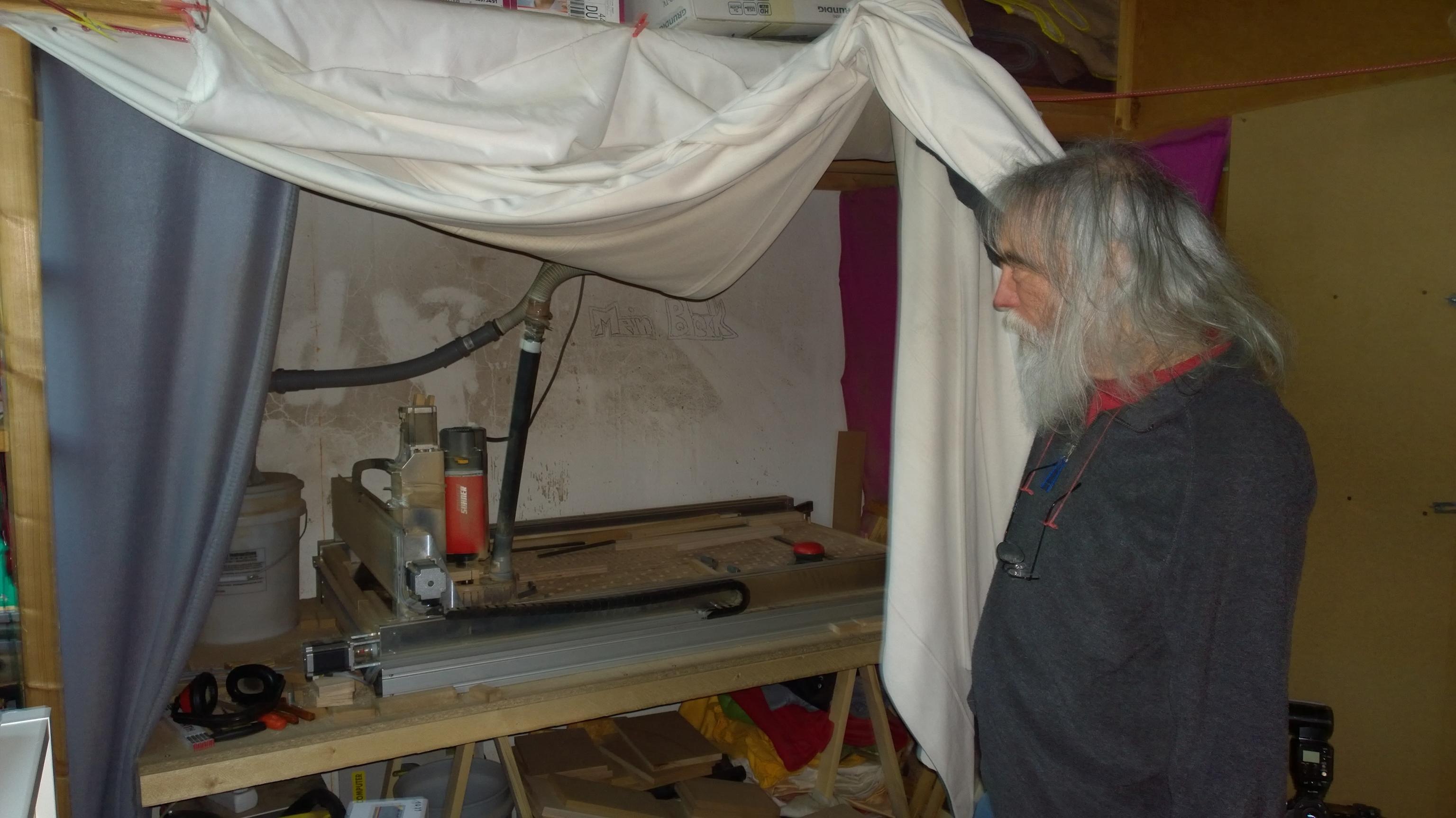

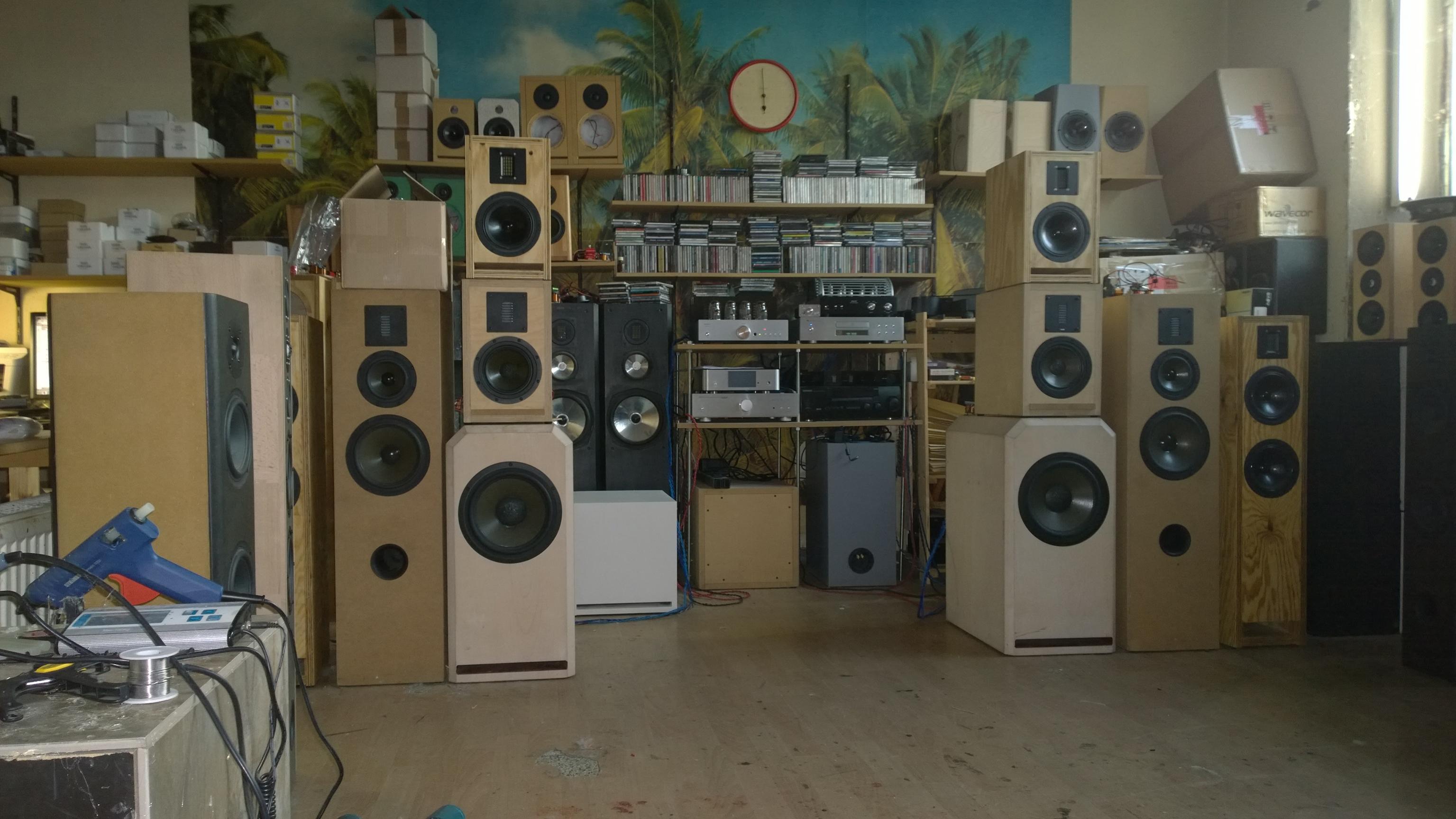

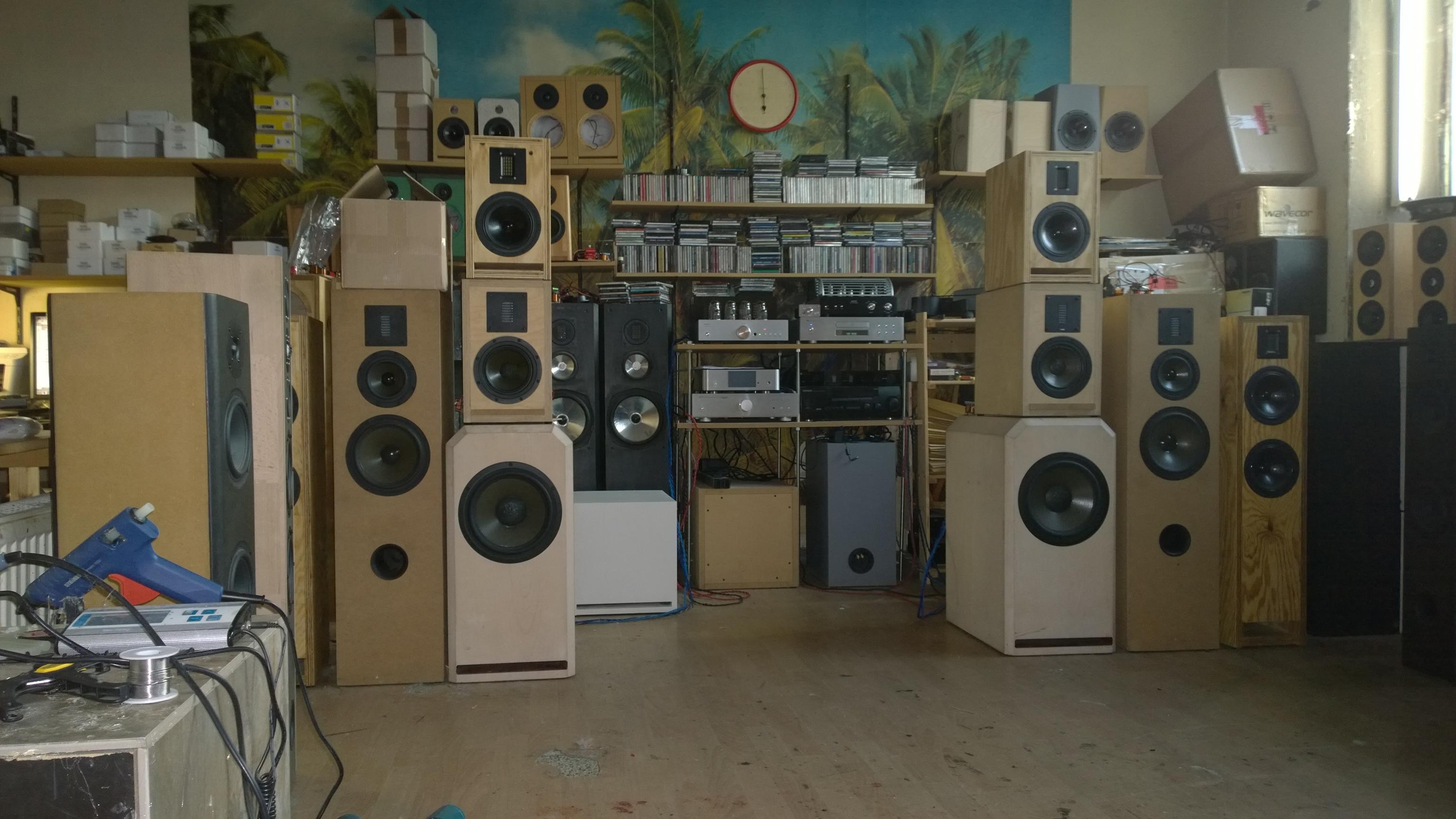

Besuch bei Udo
gestern habe ich es endlich auch geschafft Udo einen Besuch ab zu statten.
Auf den Bildern seht ihr welche Boxen ihr dort zur Zeit hören könnt und Udo in seinem Foto/Fräs-Raum.

sehr schön! Wie lange warst Du vor Ort? Die Zeit vergeht da immer wie im Fluge.
Immer wenn ich die Duetta sehe überlege ich ernsthaft, nicht nur die Top zu bauen. :confused_alt:

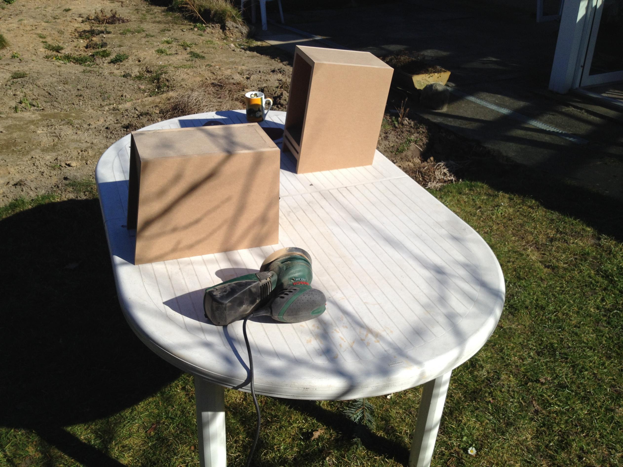

Hab das schöne Wetter genutzt, um an den 15ern zu arbeiten und auch mal meine China-Oberfräse zu testen. Da ist mir gleich der Feststellhebel abgebrochen. Tja, wer billig kauft......
Das Ergbnis ist aber fürs ersten Mal ganz ok.

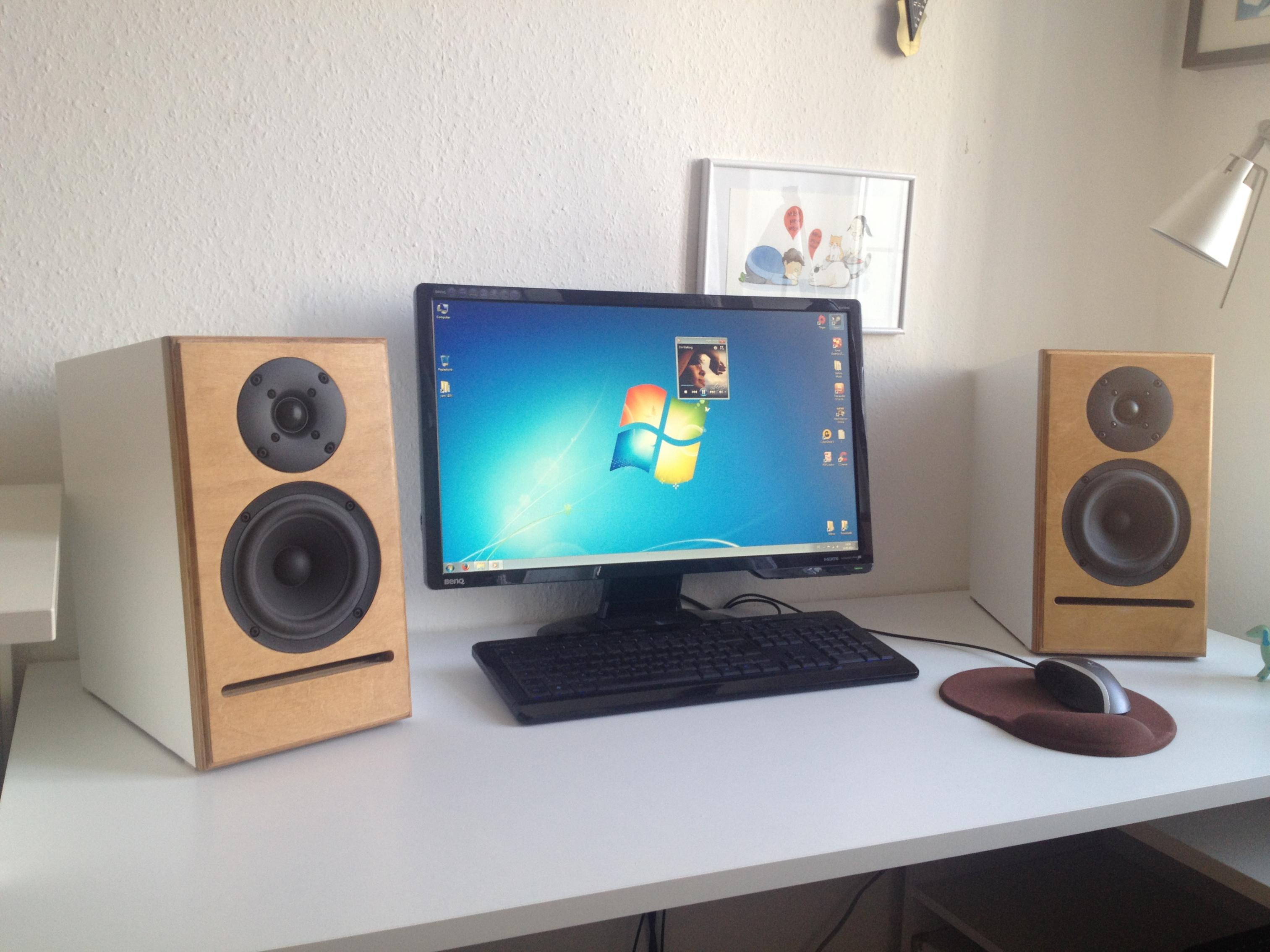

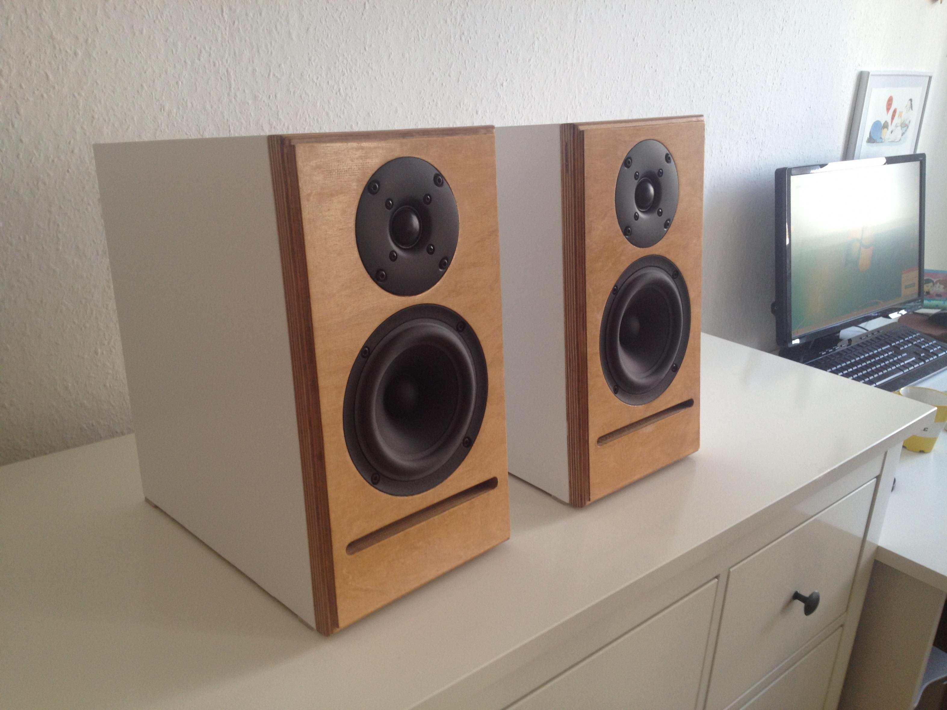

So, meine BlueSBox 15 sind fertig. :D
Sie laufen an einer Xonar STX und einem Kenwood-5700.
Der MTT muss sich noch ein bisschen einspielen aber was bisher aus den Böxchen kommt, ist wirklich lecker. Der HT löst wirklich sehr fein auf; auf jeden Fall etwas besser, als die Bluestones aber diesbezüglich ist der Vergleich zu den BBs etwas unfair. Auf jeden Fall sind viel höhere Pegel möglich, die am Schreibtisch schon zu viel des Guten sind. Prodigy können sie genauso gut, wie Ayo.
Einen nicht unerheblichen Anteil daran hat allerdings die Xonar, die im Vergleich zum MB-Audio-Ausgang nochmal eine ordentliche Schippe drauflegt...war auf jeden Fall ein guter Tipp hier aus dem Thread. :)
Noch nicht getestet habe ich die Performance beim Zocken. Naja, zur Not gibts ja noch die Loudness-Taste.
Uff, ehrlich. Die Hörentfernung ist doch ein Graus? Und du nimmst HT und MTT nicht getrennt war? Kann mir kaum vorstellen, dass das schon homogen im Klang ist. Aber schick sind sie ja.
Ja, da liegts Du nicht ganz falsch. Am Schreibtisch direkt höre ich allerdings keine Musik; zocke nur gelegentlich. Beim Musikhören bin ich schon etwas weiter entfernt (am zweiten Schreibtisch ;)). Da wirken sie schon deutlich besser.
