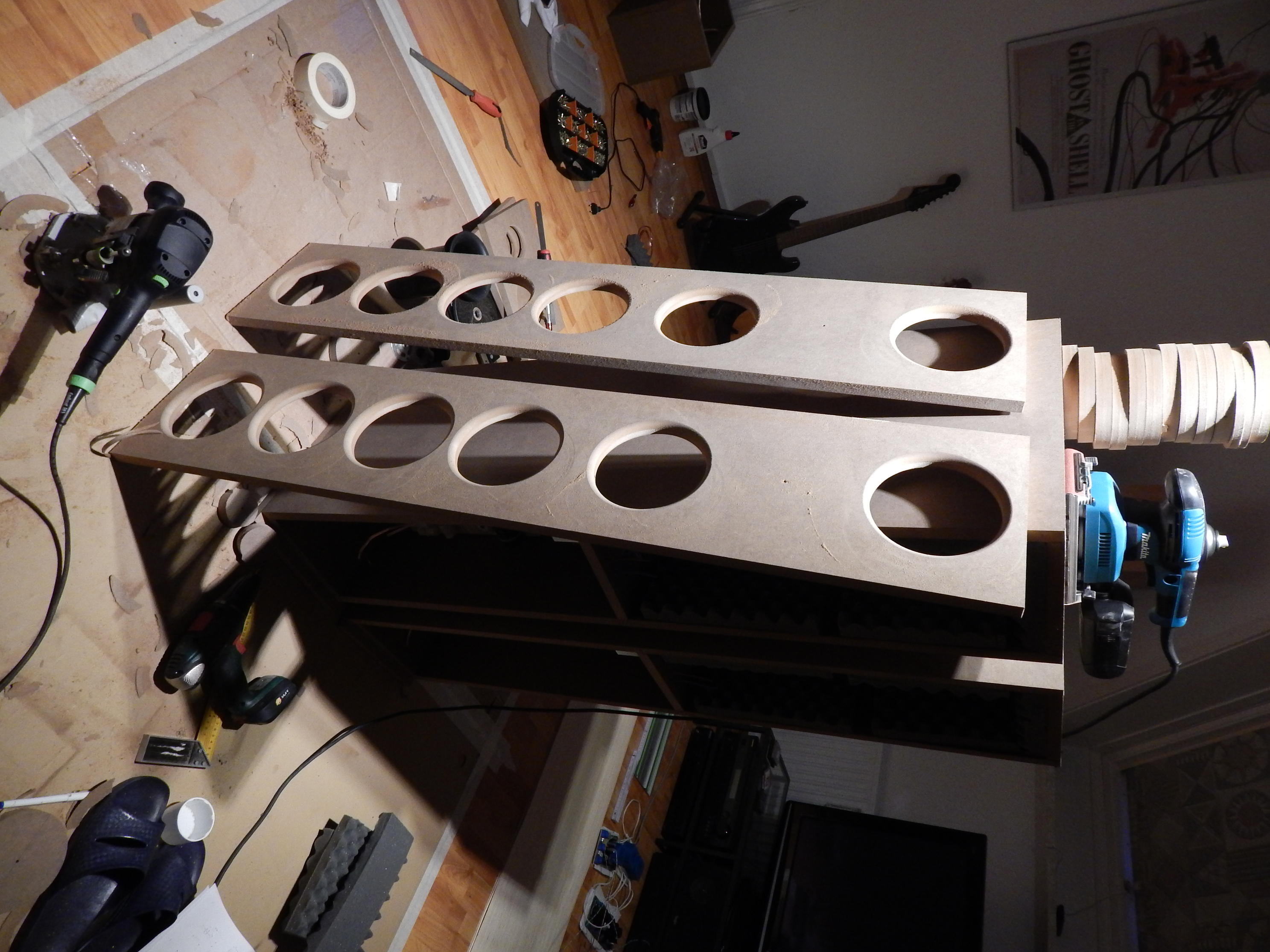

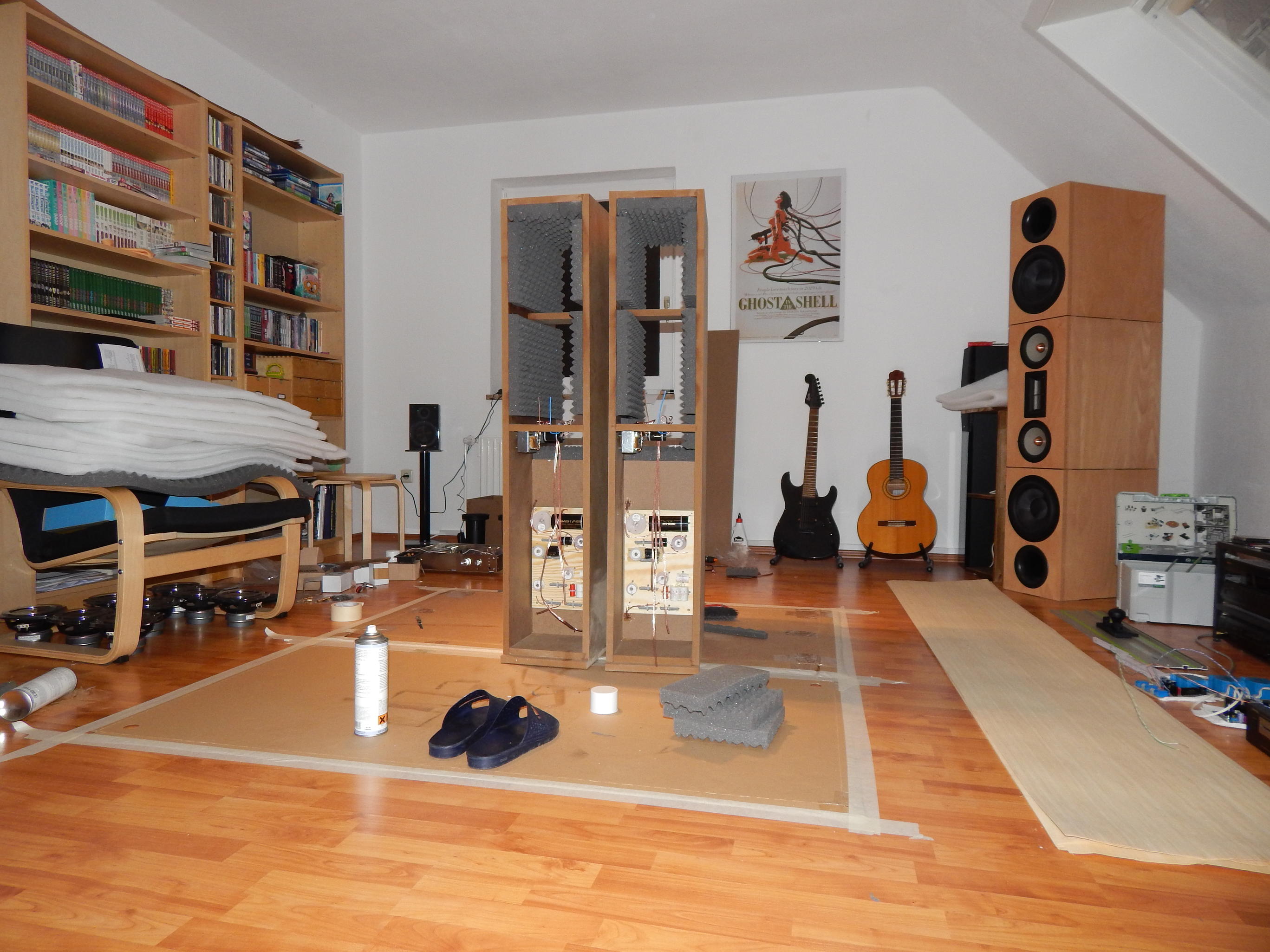

Im Moment arbeite ich an den Jurua inkl. Verstärker für nen Freund:
Als Oberfläche bekommen sie geschliffenes Bambusfurnier, mit Leinöl behandelt. Liegt daneben.

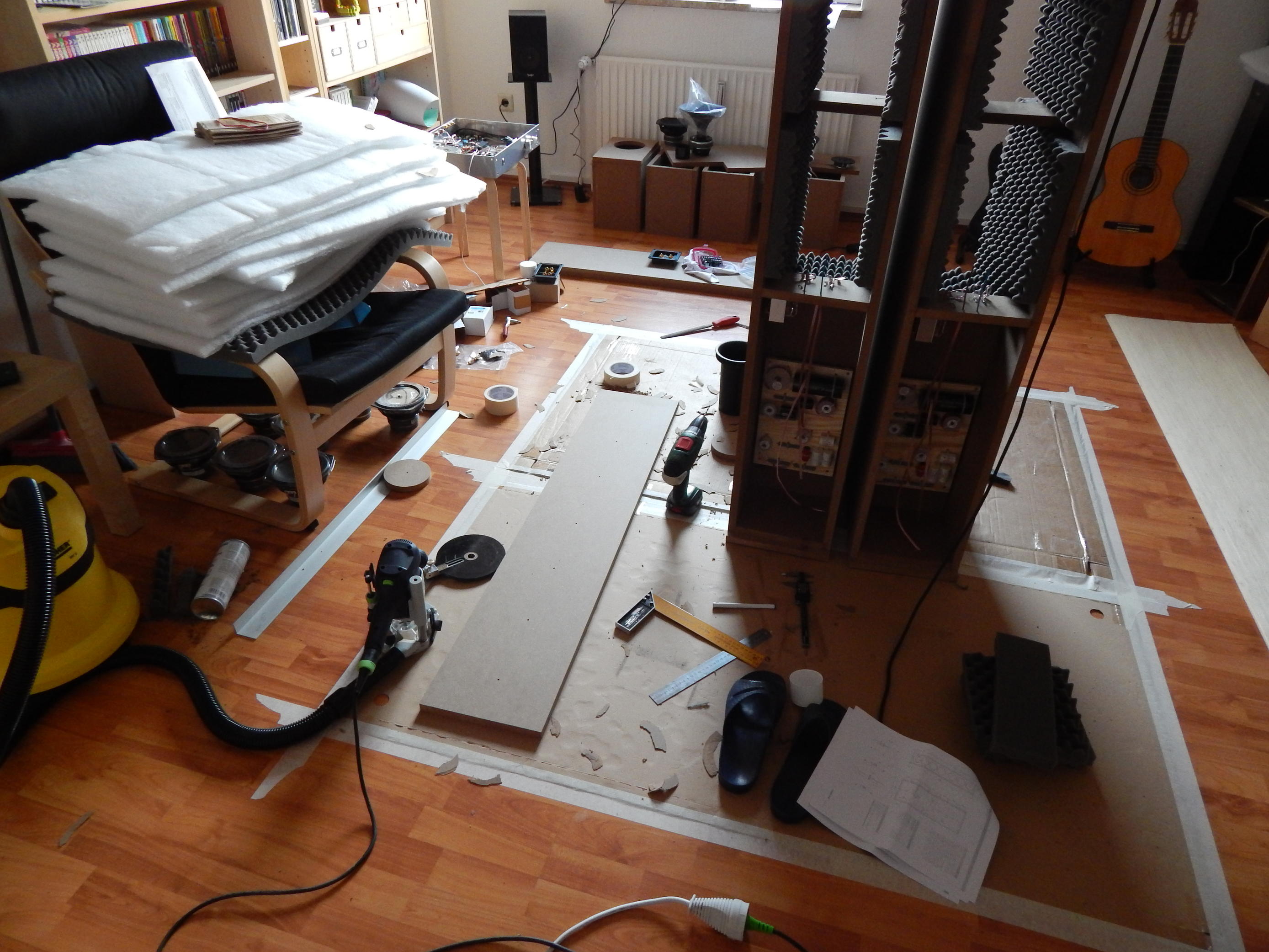

Dank meiner ersten Oberfräse nun endlich alles aus einer Hand:

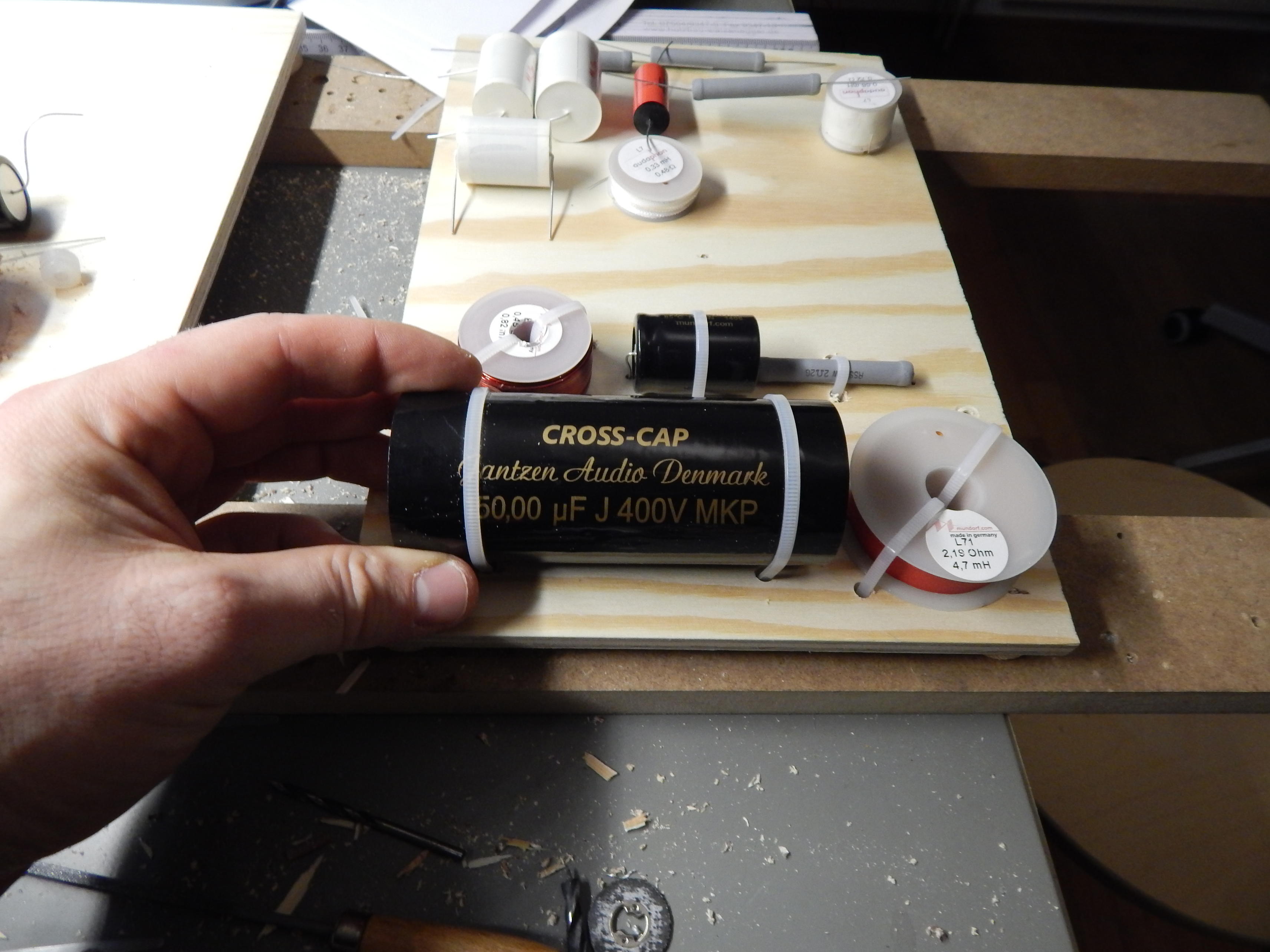

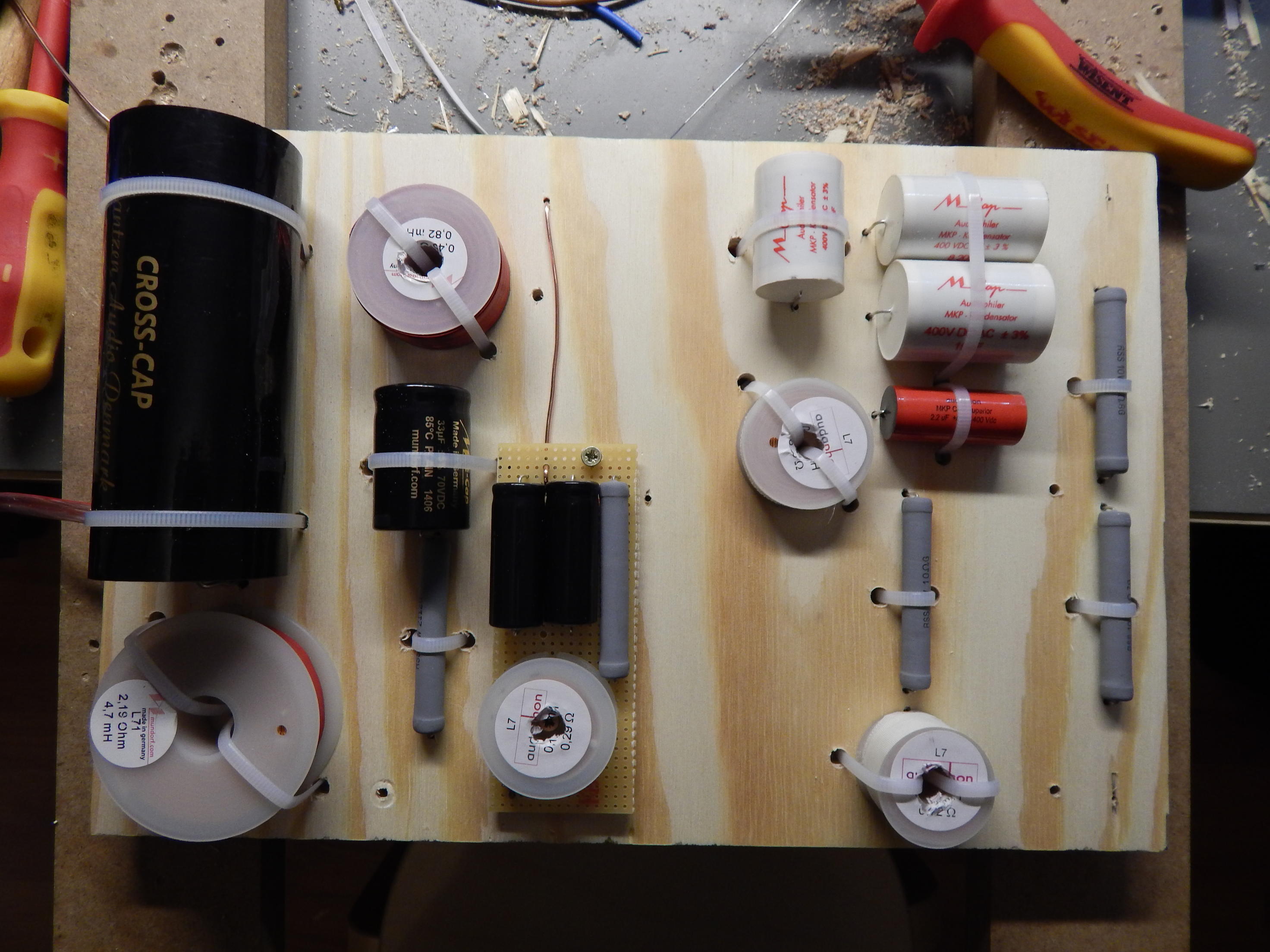

Die Frequenzweiche der Jurua hats auch in sich. Ich hatte noch nie nen 150µF MKP auf dem Tisch:

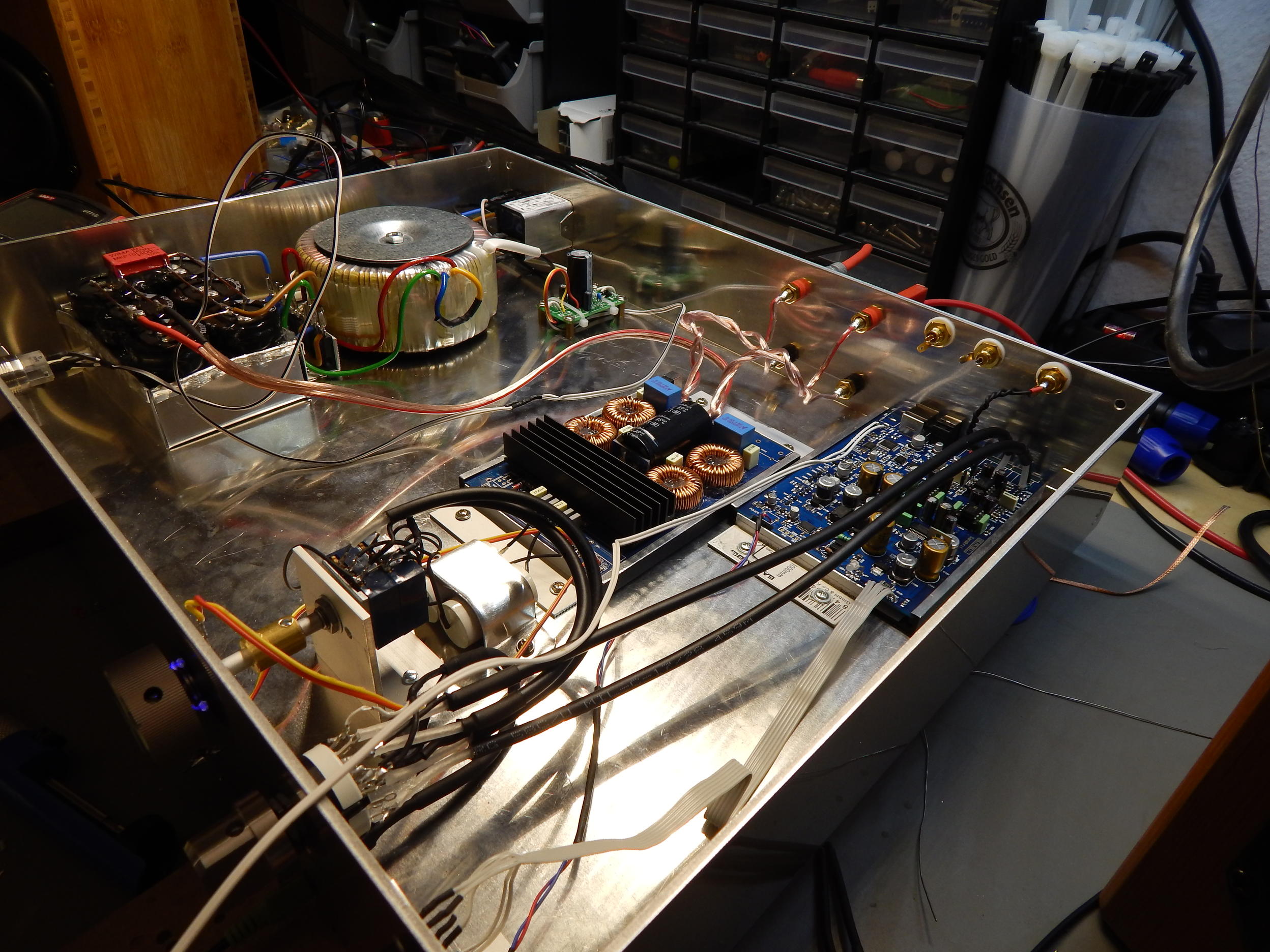

Hier der Verstärker:
Digitalverstärker auf Basis SMSL-SA98E + DAC.
Überarbeitete Signalzufuhr, überarbeitete Spannungsversorgung.
220VA Ringkerntrafo, mit insgesamt 0,68F Siebung dahinter. Erst ohrenbetäubende Lautstärken (100W Sinus pro Kanal sind drin bei der Versorgungsspannung) sorgen für leichte Welligkeit der Eingangsspannung. Außerdem ist der TDA7498E zusätzlich gegengekoppelt.
Das ganze mit einem Vollaluminiumgehäuse als SK1 ausgeführt.

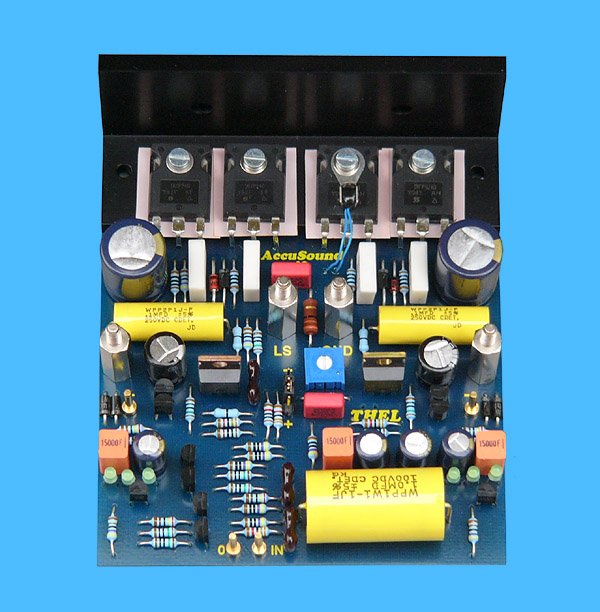

Die Accusound 40 von Thel, 150€ das Stück. Für einen Stereoaufbau werden 2 benötigt.
Das ist so ungefähr die Königsklasse der AB-Endstufen.

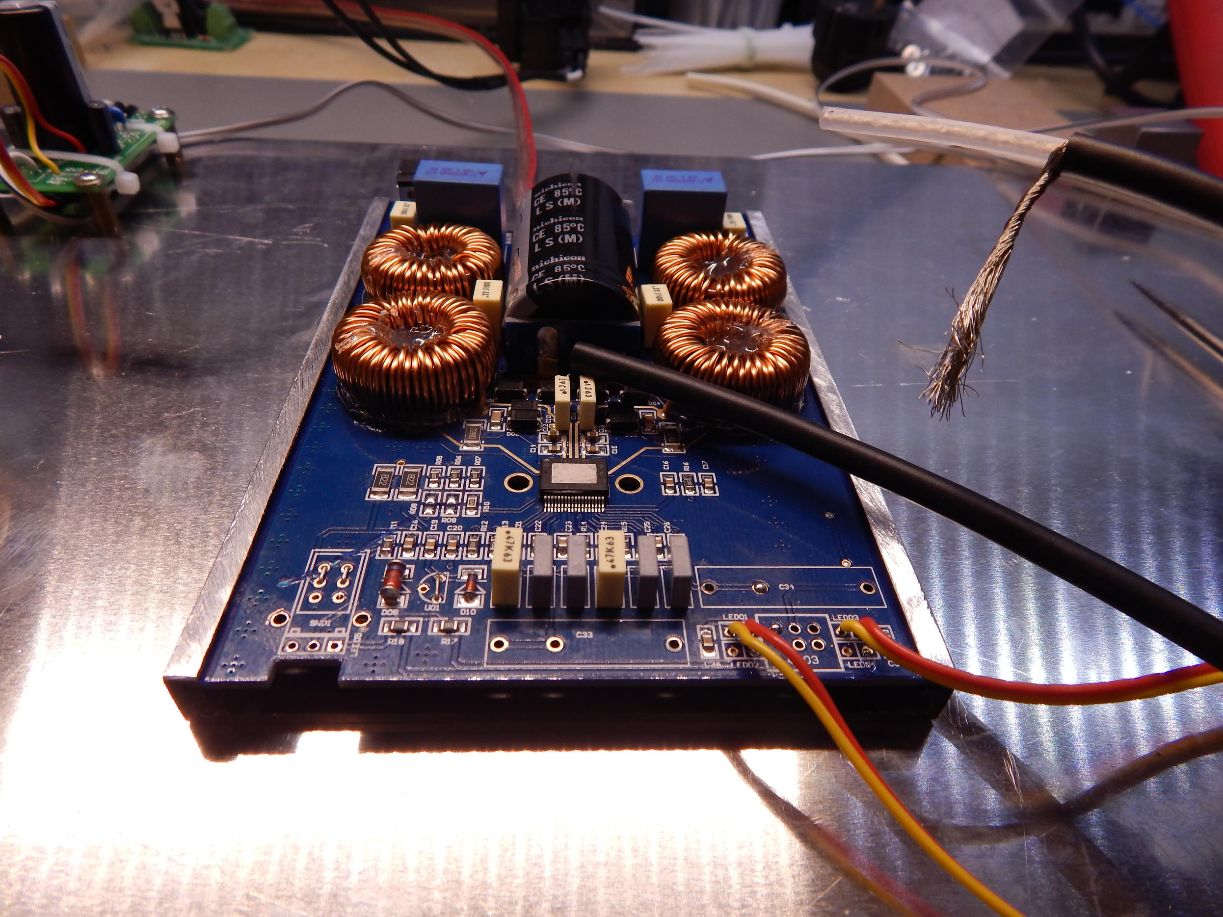

Die Recherchen im Internet über den SA98E liefern ein geteiltes Bild. Viele sind begeistert, andere eher abgeneigt.
Bekannte Probleme:
- Der SA98E besitzt ein konstantes Grundrauschen
- Das Netzteil erzeugt Probleme und ist nicht Impulsstabil (Schaltnetzteil eben), außerdem Fiepen viele Modelle unangenehm.
- Der Gleichlauf des Potis ist nicht ideal. Viele berichten von Kratzen und seltsamen Geräuschen, die darauf zurückzuführen sind.
- Der bei Digitalverstärker übliche Dämpfungsverlauf des Hochtonbereichs. Meist verläuft er linear bei 6Ohm. Darüber wird die Amplitude angehoben, darunter bedämpft. Deswegen auch die vielen unterschiedlichen Meinungen. Ob ein Digitalverstärker gut klingt, hängt vor allem von den Boxen ab.
(Die Jurua haben einen aggressiven Hochtonbereich und 4 Ohm Impedanz. Mir kommt die Bedämpfung also entgegen. Zusätzlich wird in der Weiche eine Impedanzlinearisierung verbaut)

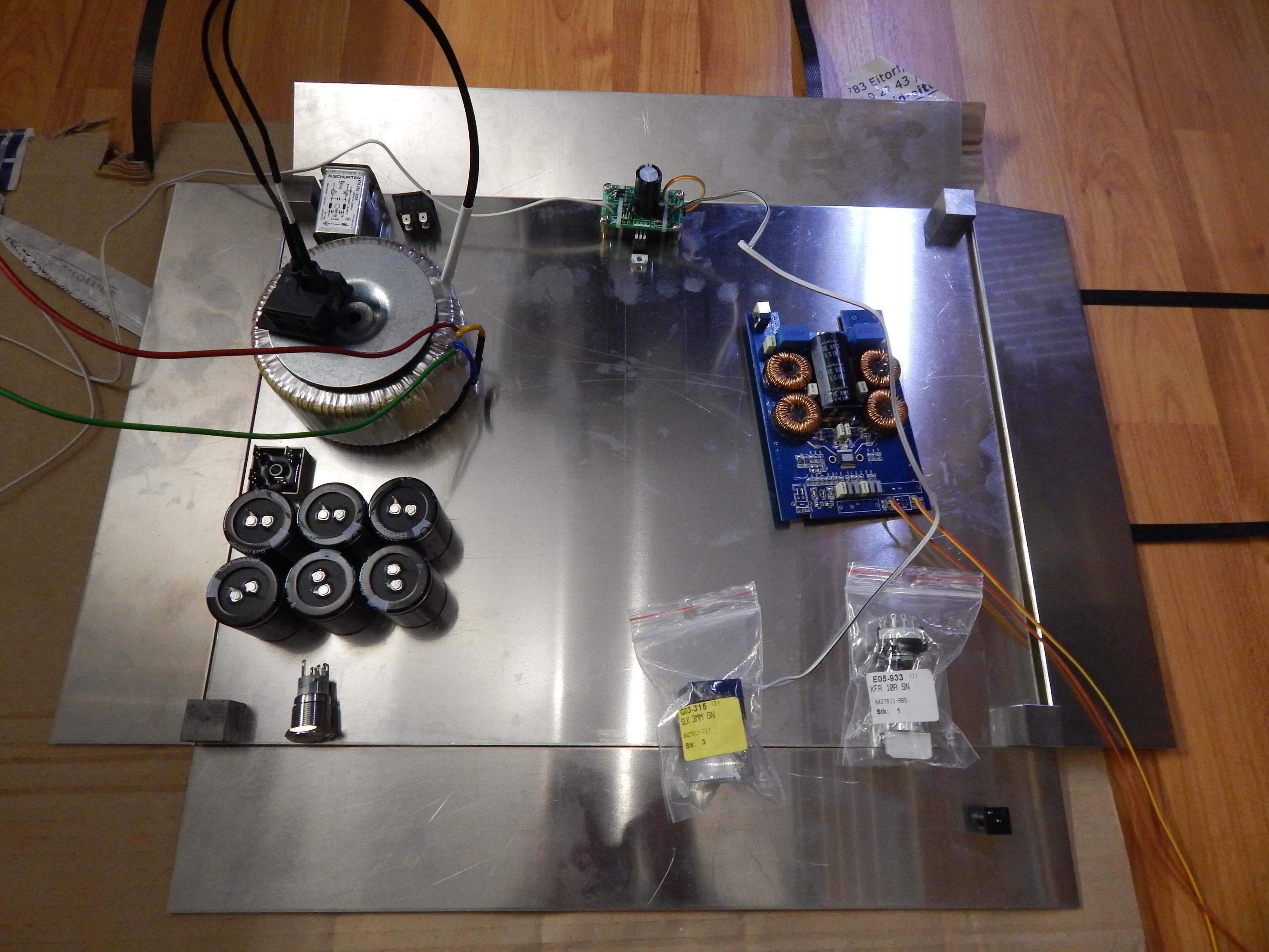

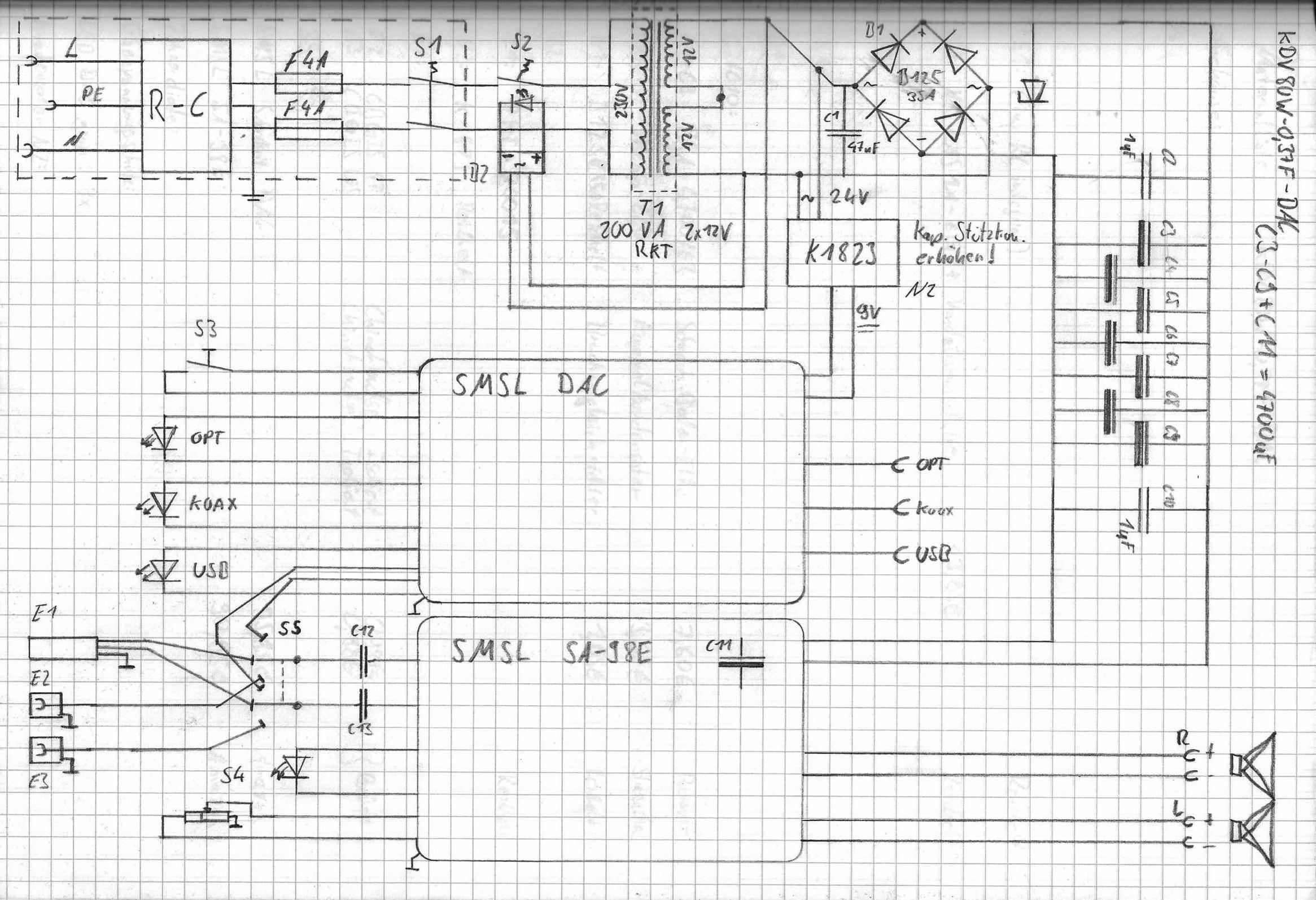

Schutzklasse 1 mit Netzfilter sollte es werden, da wir ein Vollmetallgehäuse in Planung hatten. Schutzisoliert würde zu aufwändig bezüglich des Innenaufbaus.
Eine Zweiphasige Trennung des Netzfilters an der Gehäuserückseite und ein Einphasiger Ein-Taster an der Front sorgen für die sichere zu und Abschaltung der Spannungsversorgung.

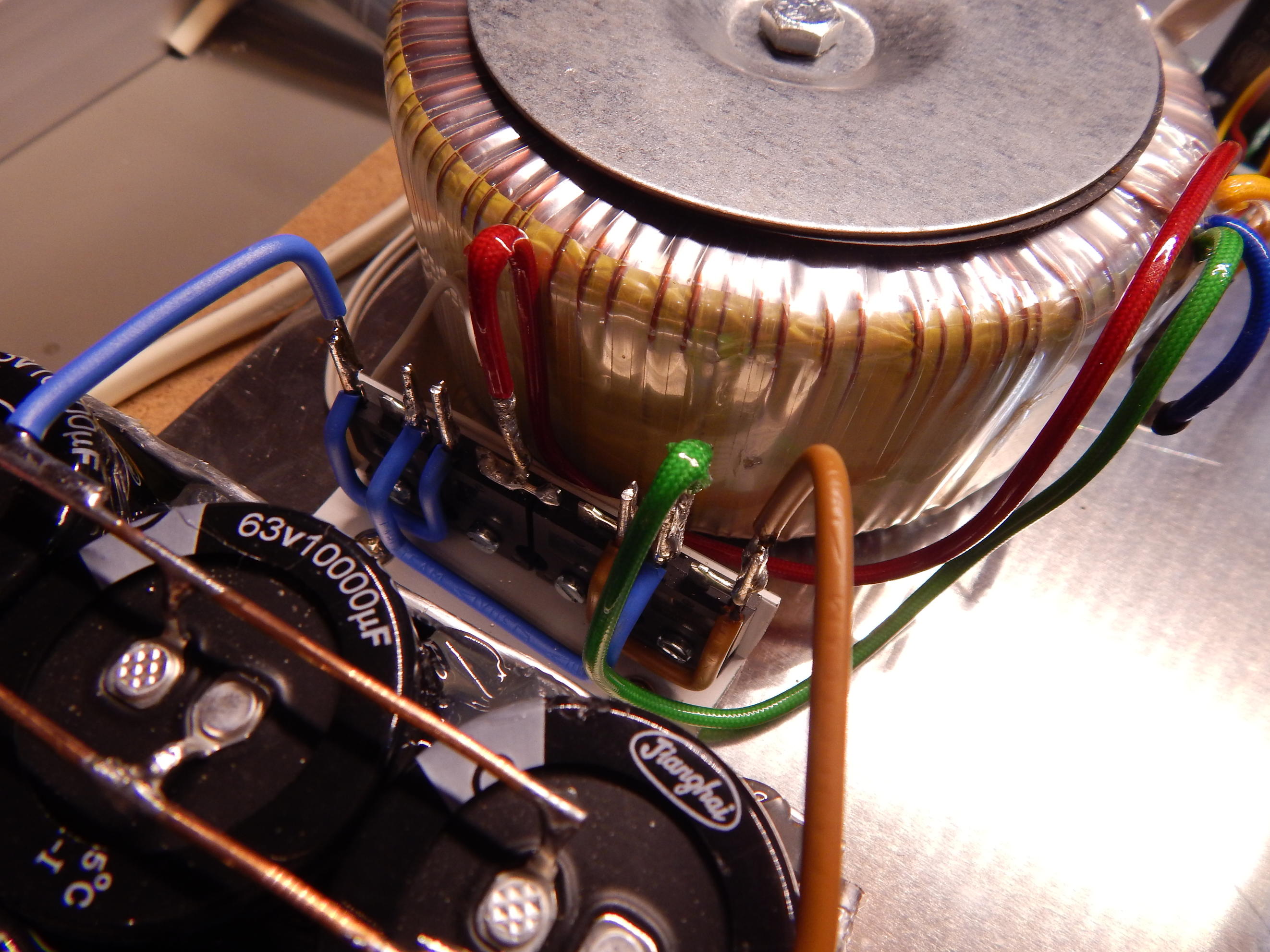

Die Stromversorgung ist rein passiv, ich wollte weder strahlende Schaltnetzteile noch geregelte Ausgangsspannung.
Dadurch wird die Strahlungsbelastung im Gehäuse minimiert und eine ernstzunehmende Spannungsregelung auf der Sekundärseite in dieser Leistungsklasse würde das ganze ziemlich verteuern und unnötig verkomplizieren.

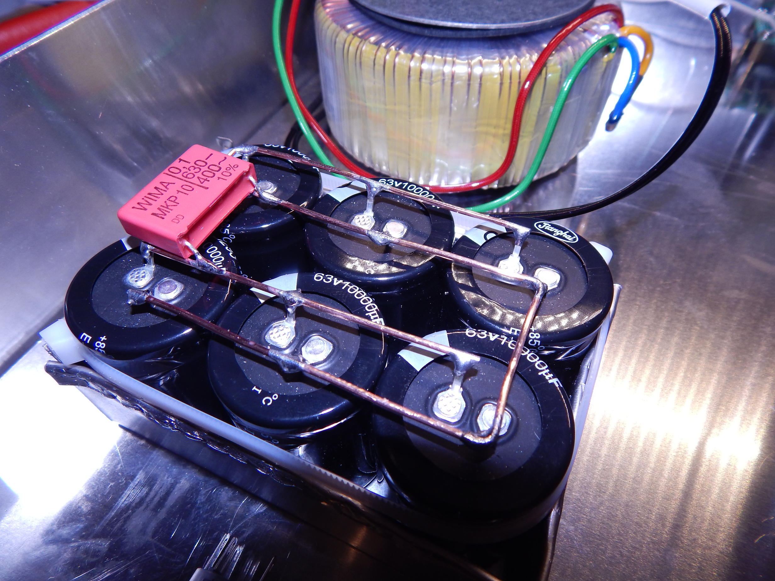

Somit ein Netzteil einfachster Bauart: RKT - Brückengleichrichter - Siebung, Siebung, Siebung. Ausgang Unsymmetrisch.
Die Auswahl viel auf einen 220VA 2x12V RKT, einen fertigen 35A Gleichrichter und 6x 10.000µF Elko mit 63V Spannungsfestigkeit. Vorteil dieses Aufbaus ist die Impulsstabilität bei wechselnder Belastung und der relativ einfache Umbau auf Symmetrisch, für die Accusound40
Die 2 12V Sekundärspulen wurden in Reihe geschaltet, was Ueff 24V bedeutet. Aufgrund der großen Siebung und dem geringen Verbrauch ist auf jeden Fall mit U^ zu rechnen, was knapp oberhalb von 30V sein wird. Das ist auch nahe an der maximalen Betriebsspannung des TDA7498E.
Ursprünglich sollte noch eine Zehnerdiode zwischen Gleichrichter und Siebung ein mögliches Unglück verhindern, wurde aber zugunsten eines Varistors auf der Primärseite weggelassen. Es gibt ohnehin kaum Dioden, die die Entladung von 0,6F überleben.
Der ursprüngliche BGR-Baustein hat einen Versuch nicht überlebt und wurde dann gegen einen Aufbau aus 4 30EPH06 Dioden ersetzt. Vorteil: Die schalten schneller und man muss sich nicht auf widersprüchliche Klemmbezeichnungen verlassen.

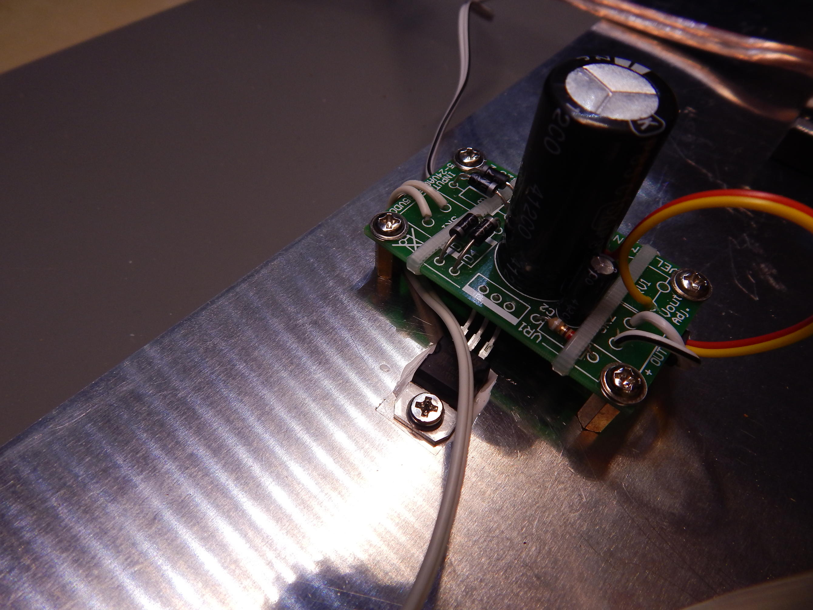

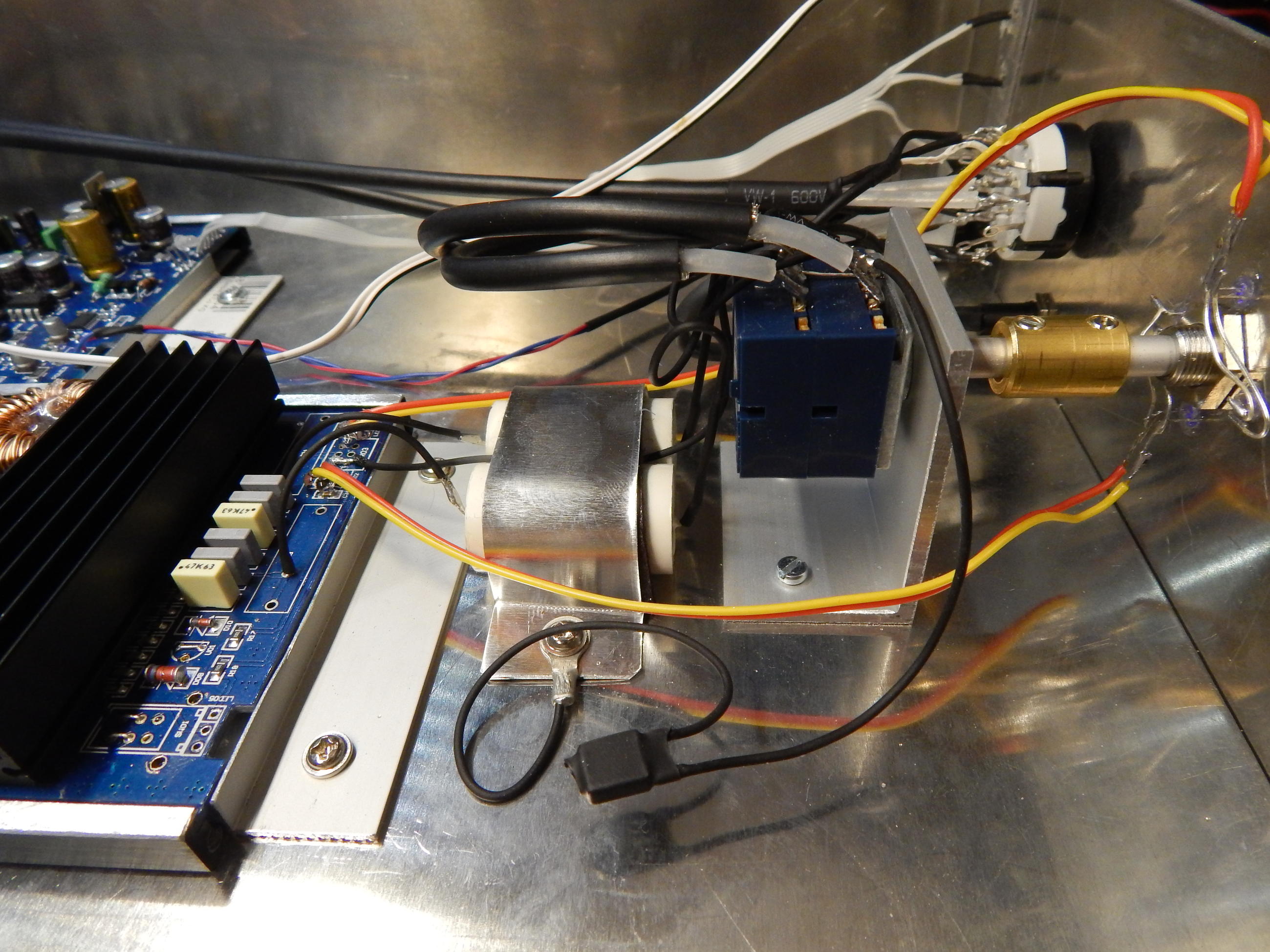

Für den DAC, welcher 9V benötigt, sollte noch ein Reichelt Bausatz auf Basis des LM317T sorgen.
Dieser erzeugt aber eine Masseschleife, die ich nur lösen kann, wenn ich ihn galvanisch vom Sekundärkreis des Verstärkers entkopple. Ob ich jetzt einen 2. kleinen Trafo verbaue oder die Versorgung des DAC völlig extern realisiere ist noch nicht entschieden.
Der SA98E sollte von allem befreit werden, was ihn qualitativ einschränkt. Somit wurde die komplette Signalverarbeitung dezentralisiert. Alle Bedienelemente wurden entfernt, das Lautstärkepotentiometer und die Koppelkondensatoren ausgelötet, der "Ein-Schalter" ausgelötet und eine Drahtbrücke auf "ein" gelegt. Die Spannungsversorgung wurde direkt auf den internen Siebelko gelegt. Engpässe über die Platine sind so passé.
Ein externes 50K Alps Stereopotentiometer und Mcap Koppelkondensatoren (MKP, 3,5µF) beseitigen das Gleichlaufproblem und den Hochpass bei hohen Eingangspegeln.
Von Lorin kommt ein 3x4 fach Kanalwechsler zum Einsatz. Somit kann ich zwischen 3 Analogen Quellen wählen und dabei die Masse getrennt pro Kanal mit durch schalten. Das minimiert Einstreuungen und Masseprobleme, wenn mehrere Geräte angeschlossen sind.

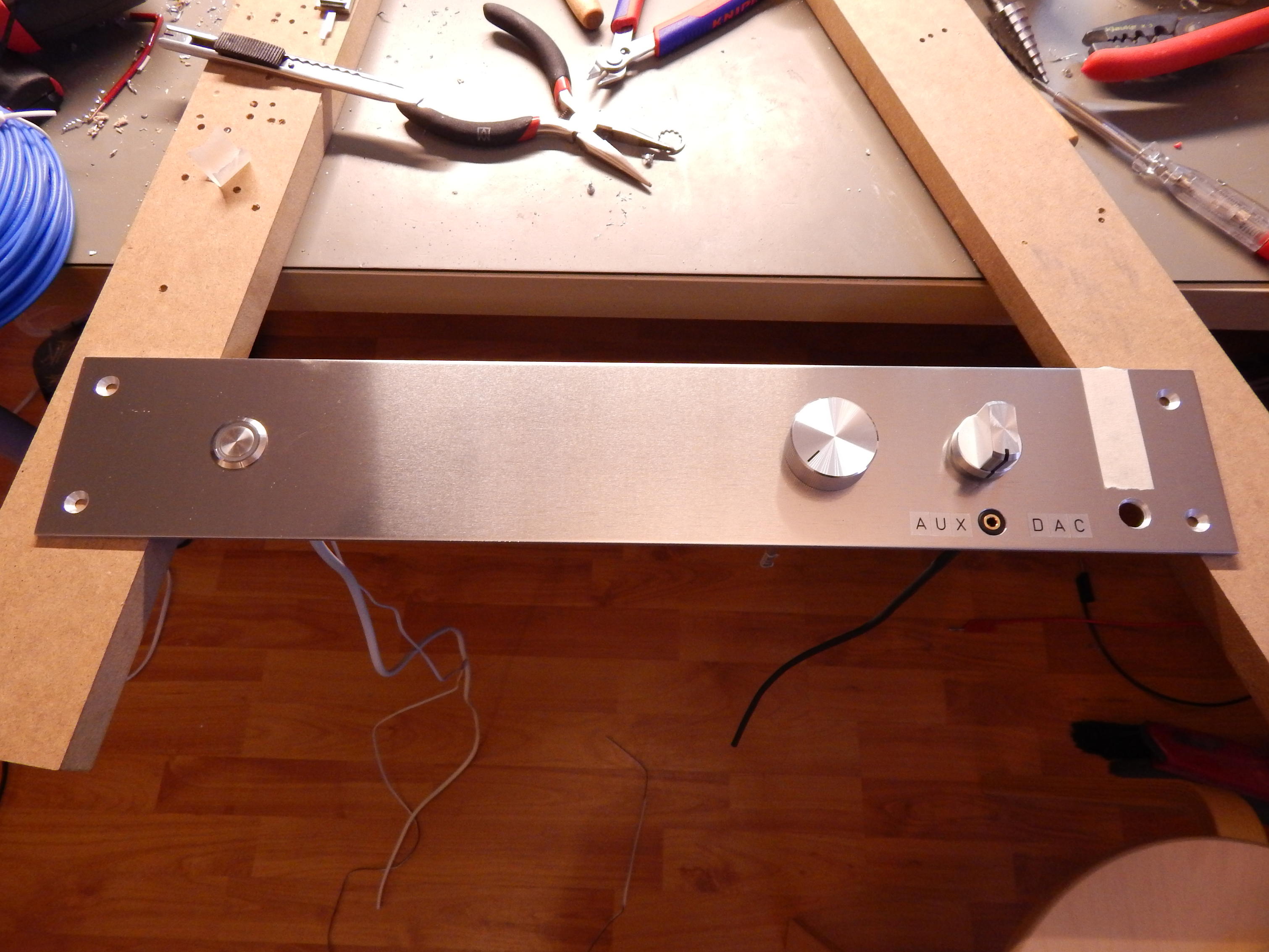

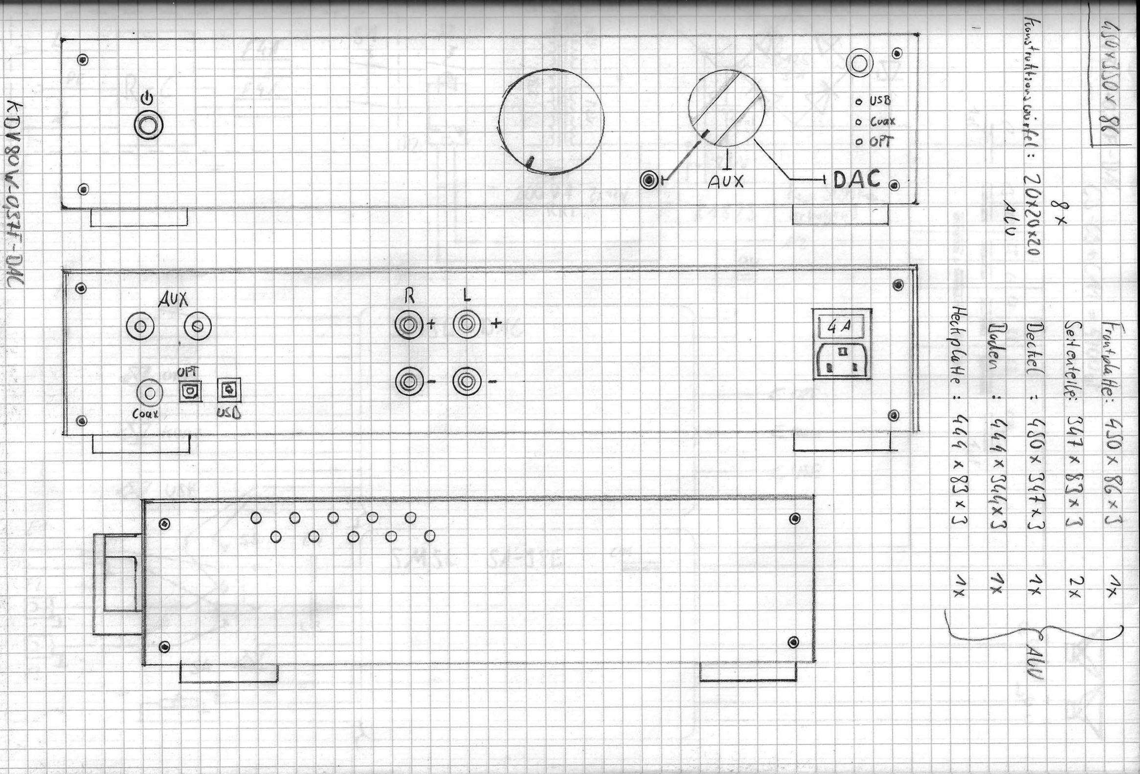

Alle Bedien und Anzeigeelemente des DAC's sollten an die Gehäusefront verlegt werden. Alle Anschlüsse über die Rückseite erreichbar.

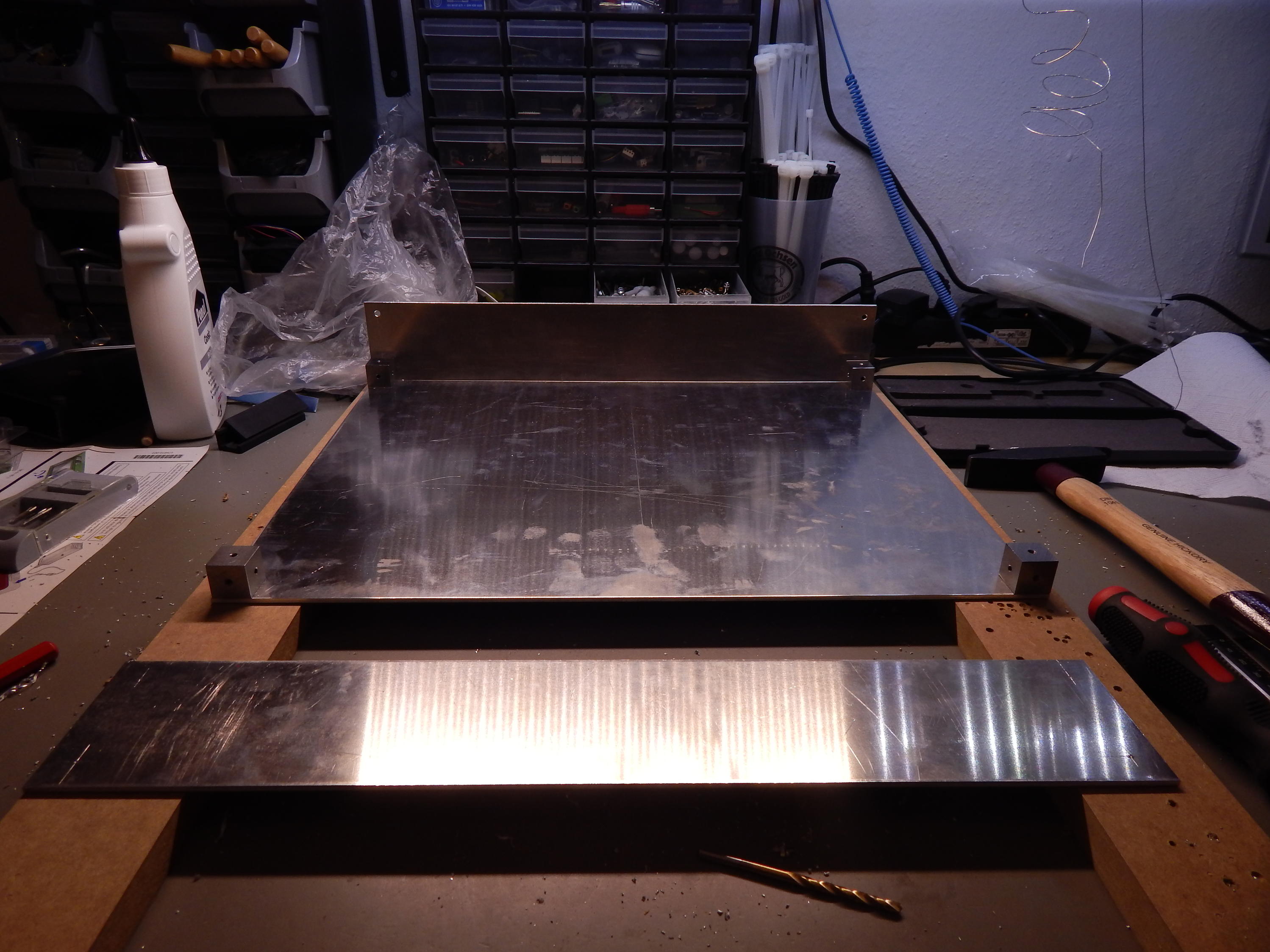

Das Gehäuse sollte ein recht einfaches Schalengehäuse ohne Innengerüst werden. Hierfür reicht bei diesen Ausmaßen 3mm Aluminiumblech. An den Ecken werden diese mit 20x20mm Gewindewürfeln verbunden.
Bei Feld Schlossereibedarf gibt es alles, was das Herz begehrt.

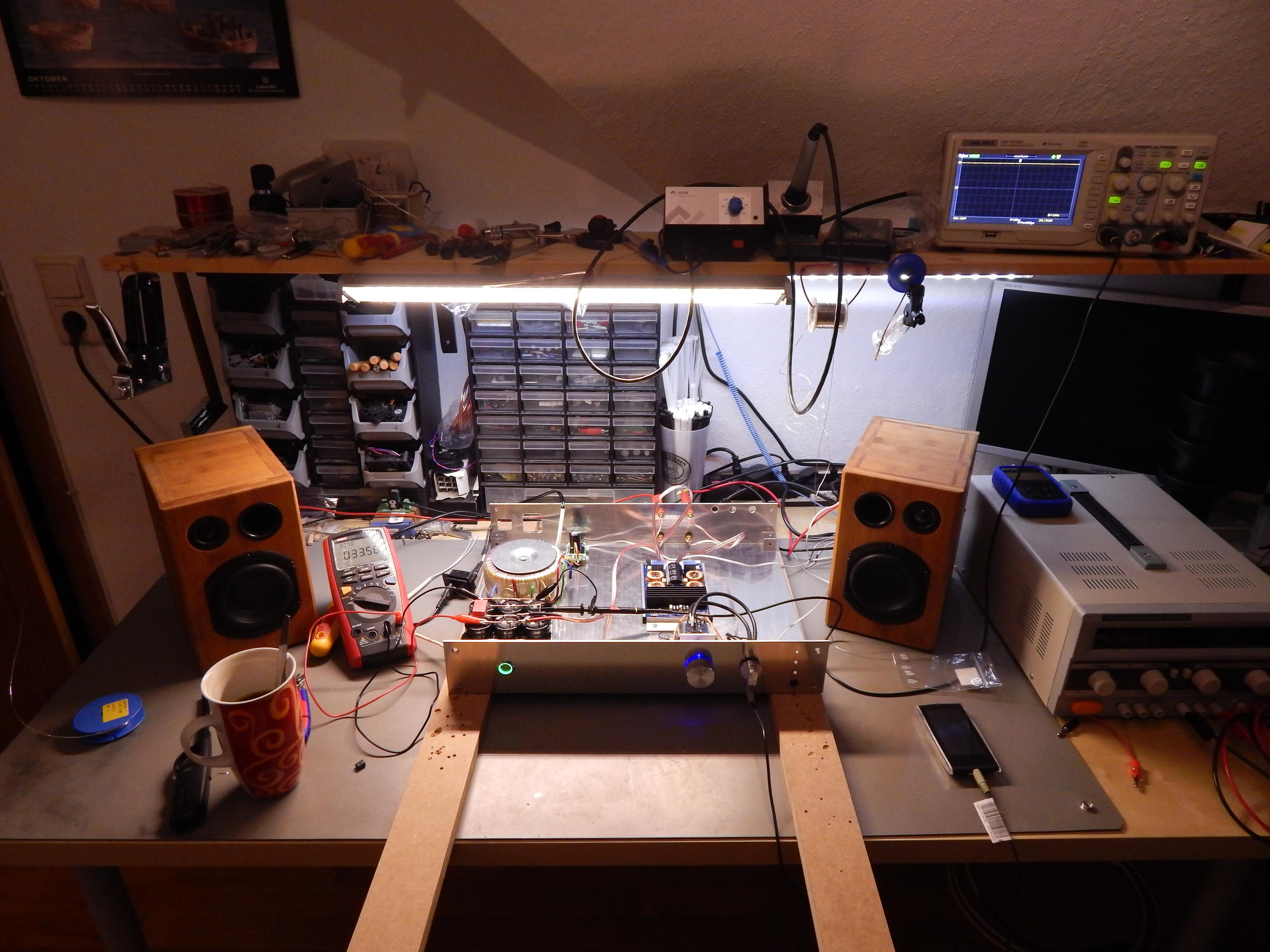

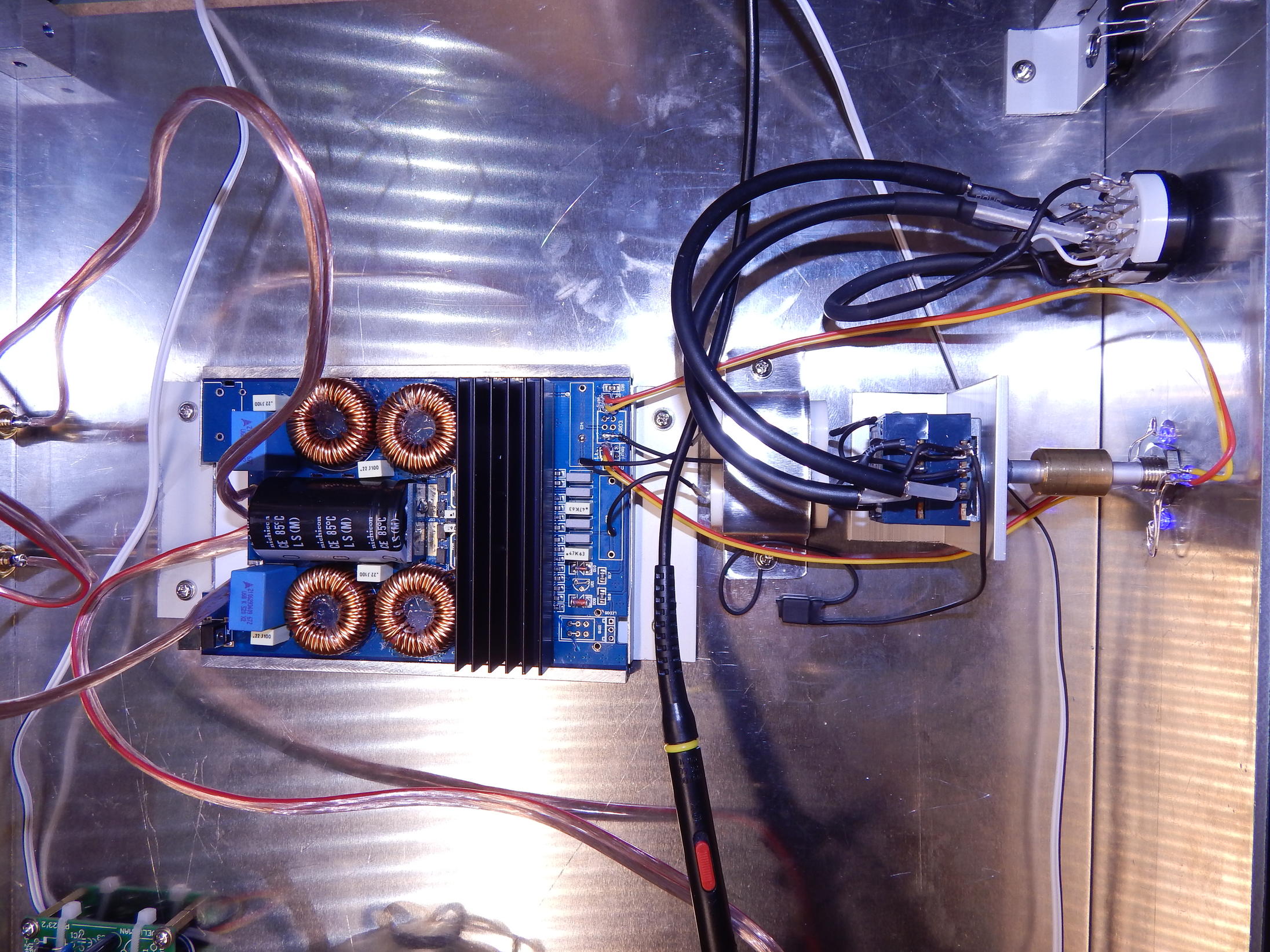

Erste Gehversuche des Verstärkers (KDV-80W-0,68F-DAC) an den CT231 und den Klonwalls:
Sobald die Schaltung einen Betrieb hergab, musste der SA-98E natürlich zeigen, ob er überhaupt noch funktioniert :D
Das Einschalten an den CT231 offenbahrte einen gesunden Einschalt-Plopp und danach ein lebendiges Brummen.
Auf der Haben-Seite blieb alles heil und nichts explodierte. Das freut den Mann mit dem Lötkolben.
Die Ursache für die Schleife war auch schnell gefunden und beseitigt. Ein 1nF Wima Folienkondensator von Signal- auf Gehäusemasse und es herrscht Totenstille. Erstmal kein wahrnehmbares Rauschen hörbar. Ich hielt das Grundrauschen der SA-98E reihe durch meinen Geniestreich schon für beseitigt...
Dann konnte es auch endlich losgehen. Zuallererst natürlich Kanalzuordnung und Bedämpfungsverlauf mit nem Signalgenerator über das Potentiometer gemessen. Hat auf Anhieb gepasst, wie berechnet.
Dann endlich Musik.
Und jetzt passierte wieder etwas schönes, wenn die gehegten Erwartungen übertroffen werden.
Ich kenne meine CT231 Aka Bambus 1. Ich habe schon extrem viele und extrem dauerhafte Sitzungen im letzten halben Jahr vor ihnen abgehalten. Aber die Sicke der Peerless hatte mir den ein oder anderen Zentimeter an Hub glatt vorenthalten.
Der SA98E prügelte mir nun eine ganze Stunde Track um Track um die Ohren und füllte den Raum aus diesen kleinen Lautsprechern gewaltig mit Musik. Was diese Digitalverstärker untenrum an Dämpfung hinlegen ist Markerschütternd. Wo AB-Stufen vor sich hin heizen, reißen diese Digitalen Minibausteine das Ventil einfach auf und lassen fließen, was der Trafo hergibt. Und wehe dem, der ihm genügend Energie liefert.
Mein "Impulsfreudiger" NAD 326BEE ist zwar zweifelsfrei besonnener und oben rum feingliedriger, aber gegen den SA98E eher ein langweiliger Familienvater.
Dabei muss sich der D-Chip auch mittendrin und obenherum nicht verstecken. Transparenz, Differenziertheit und Ortung, alles ist da. Und dazu diese Markerschütternde Dynamik.
Und das Verblüffende ist dabei der Stromverbrauch. Mehr als 400mA eff konnte ich ihm ohne Gehörschutz an keiner Stelle entlocken, was die Siebung mit einer total geraden Kennlinie bei 33,5V quittieren.

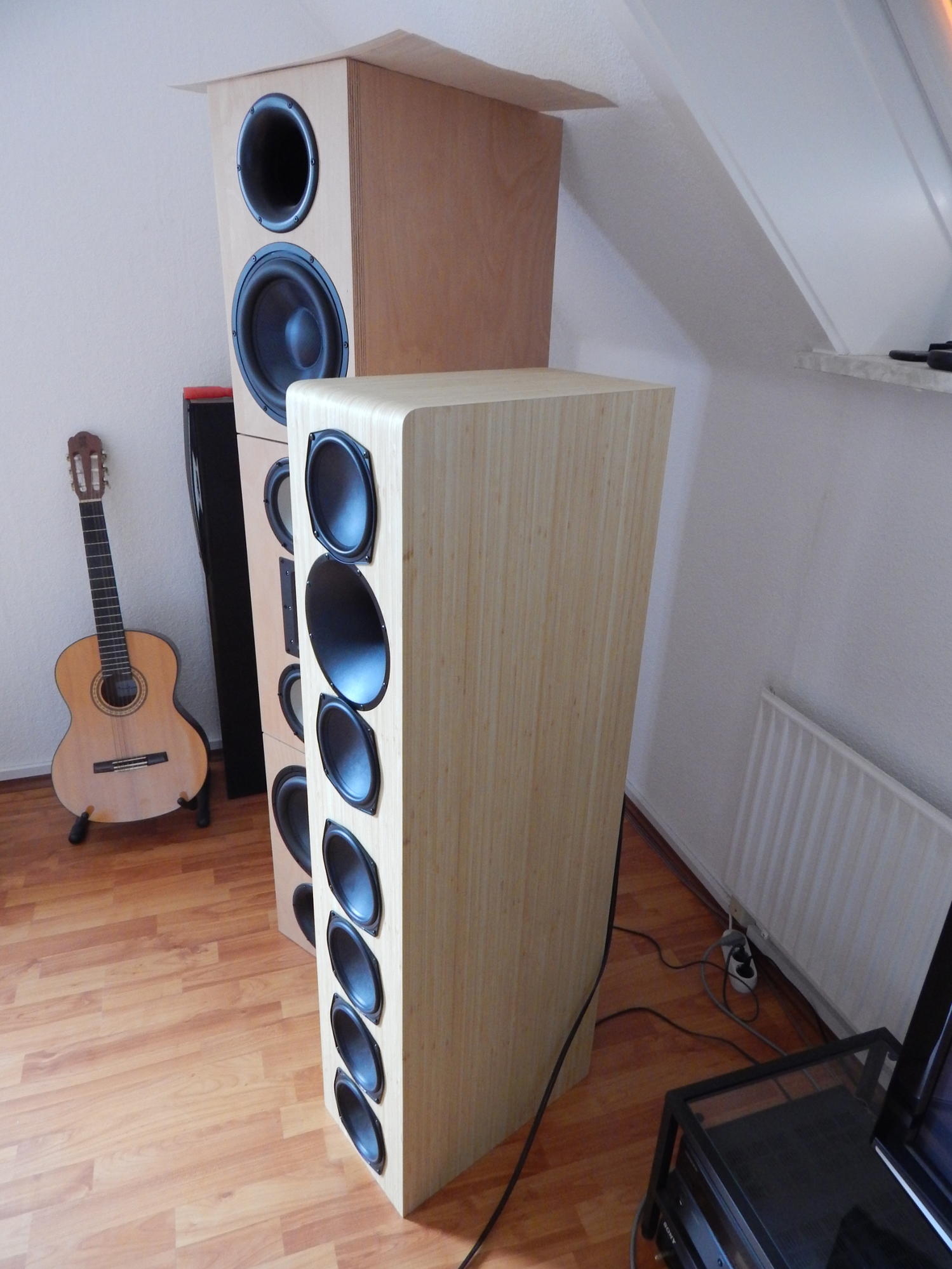

Am Freitag habe ich die Jurua endlich komplettiert.
Meine ersten wertvollen Erfahrungen mit Furnieren sind gesammelt und ich muss sagen, für den ersten Versuch ist das Ergebnis nicht allzu schlecht ausgefallen.

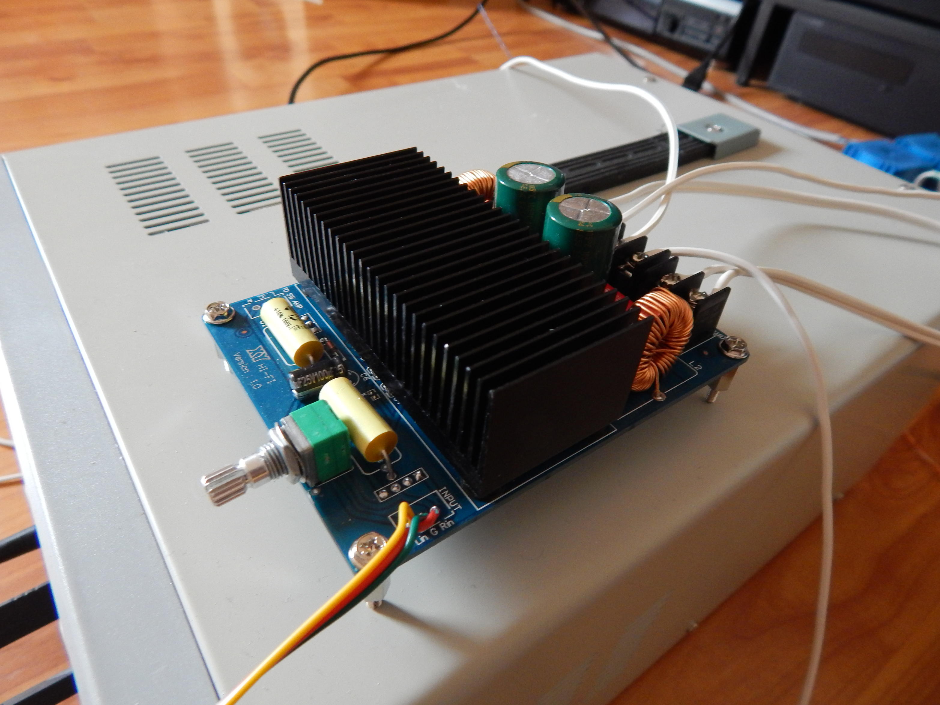

Am Donnerstag ist mit der Post ein Haufen kleiner Class D Verstärker angekommen, die ich auf Tauglichkeit zur Verwendung in kleinen Aktiv-Boxen testen will. Darunter auch eine kleine 100W Subwooferendstufe auf Basis des TDA8920.
http://www.amazon.de/gp/product/B00HJKT366?psc=1&redirect=true&ref_=oh_aui_detailpage_o03_s00
Wenn man ihr den auf der Zusatzplatine untergebrachten Tiefpass auslötet und die Brücke für den BTL-Mode entfernt, hat man einen günstigen 2x50W Stereoverstärker. Knifflig ist nur bedingt die Spannungsversorgung. Hier wird eine symmetrische Eingangsspannung von +-20V benötigt, wenn der Impedanzbereich zwischen 4-8Ohm liegt.
Mit einem geeigneten 2-Kanal Labornetzteil lässt sich diese aber bereitstellen.

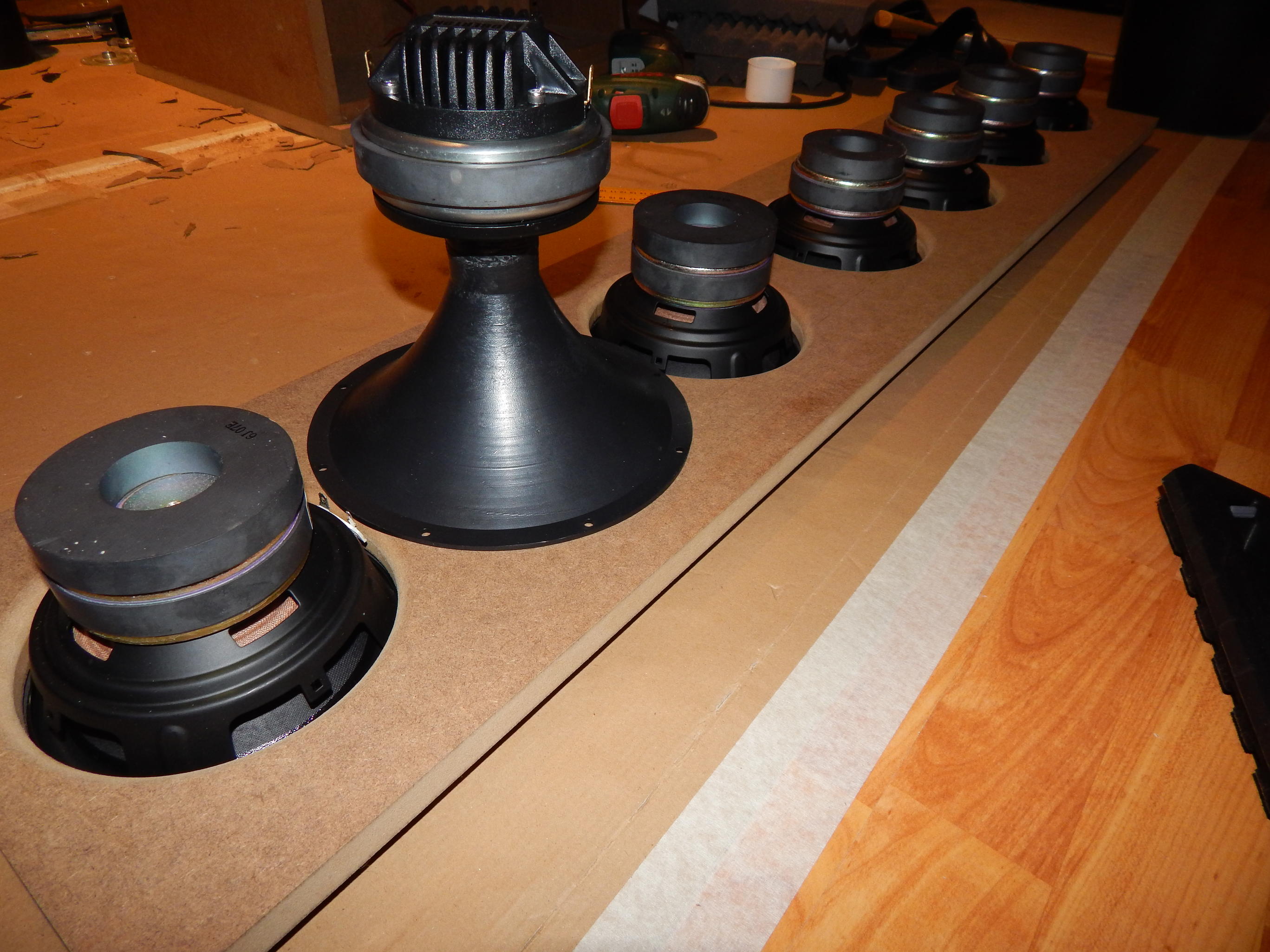

Die Budget-Chassis von Mission hatten es den Herren von K+T dermaßen angetan, dass immer größere und teure Projekte damit realisiert wurden. Die derzeitige Spitze dieser Entwicklung ist die Jurua.
Ganze 4 CP164 und 2 CP168 werden nach oben hin von einem Einzoll-Kompressionstreiber (DW2544) von Oberton abgerundet. Gehäusevolumen wurde großzügig genehmigt, wodurch die ohnehin leichtfüßigen Mission Papptreiber auf Höchstform und auf einen Gesamtwirkungsgrad von 95dB auflaufen. Bei einem Gleichstromwiderstand von 4 Ohm ist sie gleichsam laut, aber ebenfalls unproblematisch, und zwar an jedem Verstärker. Eine Impedanzspitze im Mitteltonbereich kann durch einen Saugkreis auf der Weiche linearisiert werden, dann ist die Box auch für sämtliche Röhren freigegeben.

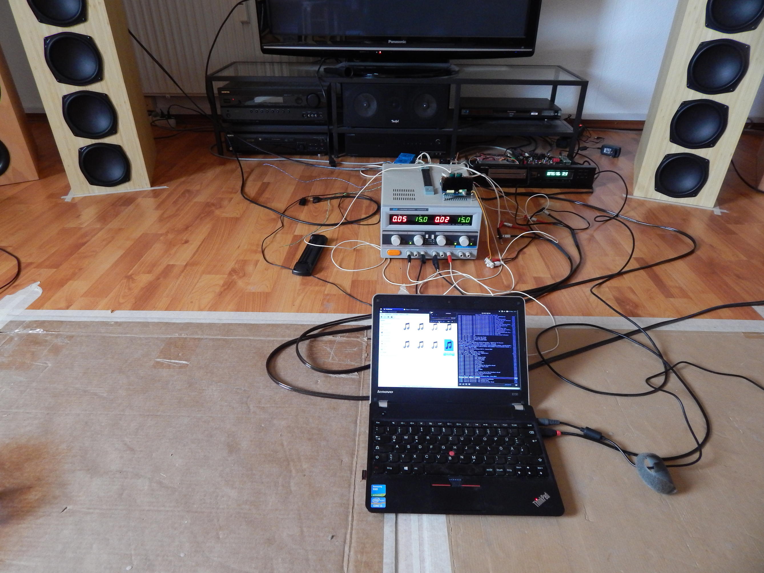

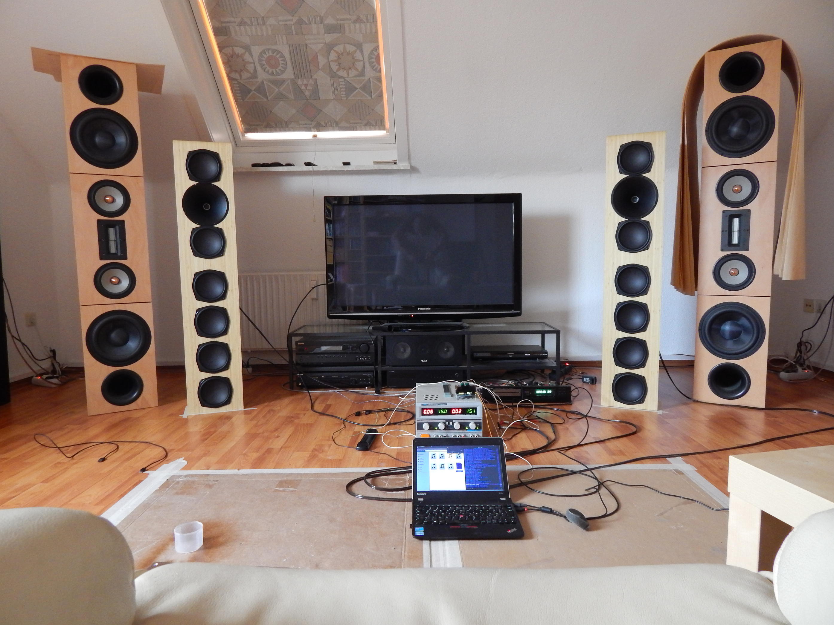

Der Hörtest-Aufbau:
Zuspieler ist mein Laptop per USB.
Empfänger ist ein DIY-DAC mit dem ES9018 und den LME49710 als Operationsverstärker. Dieser DAC hat schon mehrfach bewiesen, in welcher Klasse er spielt. Und das nicht nur, weil seine Layout-Brüder in Alugewand mit teuren Namen versehen jenseits der 1000€ über den Ladentisch gehen.
Auf der Verstärkerseite nun meine umgebaute Subwooferendstufe für 32€, für ausreichend Leistung sorgt ein Labornetzteil mit effektiv 200W. Die wurden aber nicht wirklich benötigt.
Wie schon erwähnt wollte ich testen, ob der Umbauversuch zum Stereoverstärker erfolgreich war. Nach den erstem Lied habe ich das Album eingelegt und bin gleich Sitzen geblieben.
Musikauswahl:
Ich gehen hier auf mein Lieblingsalbum im Klassikbereich ein.
Mononoke Hime von Joe Hisaishi ist meiner Meinung nach sein größtes zusammenhängendes Werk. Von den Chassis wird hier einiges abverlangt, denn der Dynamikbereich lässt den unbedarften Zuhörer gern erschrocken zur Fernbedienung greifen. Dies sollte man aber tunlichst unterlassen. Gerade deshalb ist es umso wichtiger, dass die Lautsprecher auch leise Passagen fein reproduzieren. Die Fülle an Instrumenten und die Dichte des Orchesters überwältigt meist nicht nur den Zuhörer. Von Solos bis hin zu regelrechten Instrumentalen Kampfszenarien muss der Lautsprecher in der Lage sein, die Bühne jederzeit zu beherrschen ohne dabei das ein oder andere Instrument zu vergessen. Und hier wird es erst richtig kriminell, denn von Taikos die bis auf die Oberwellen nur im Körperschallbereich operieren bis hin zu Flöten und Triangeln wird das gesamte Spektrum gefordert. Ein gutes Beispiel für die unteren und oberen Grenzbereiche ist "The Battle Drums". Dabei werfen sogar meine Kopfhörer (DT-770) die Flinte ins Korn und Übersteuern schon bei normalen Pegeln.
Ein Akustisch anspruchsvolles Werk. Jeder, der was für Klassik übrig hat sollte meiner Meinung nach diese Investition tätigen.
Material lag als 16bit FLAC vor.
Hörtest:
Was mir besonders auffällt, ist der Spagat den diese Box schafft. Bis jetzt habe ich viele Boxen gehört, und jede scheint ihren eigenen Charakter zu haben. Die Klonwalls sind reine Spaßboxen mit einem fundamentalen Tieftonbereich in einer Trockenheit, die seinesgleichen sucht. Im Gegensatz dazu die Audimax, mit ihrem braven, linearen Verhalten und akribischer Genauigkeit.
Die Jurua kann man nun als ernstzunehmenden Versuch bezeichnen, dies alles unter einen Hut zu vereinen.
Mein Testfile offenbart nichts neues gegenüber dem von K+T ermittelten Frequenzgang.
Los geht es ab 35Hz, wo nach einem zuvor steilen Anstieg 88dB anliegen. Dieses setzt sich fort bis 50hz, ab da steigt die Lautstärke kontinuierlich, bis sie bei 90Hz den 95db-punkt knackt. Kurz danach spielen die Mitteltöner schon hörbar mit und übernehmen die Stage Konstruktionsbedingt nahtlos, bis bei einem höflichen Knicks bei 2KHz das Horn das Zepter an sich reißt.
Klirr und Ausschwingverhalten sind über das gesamte Spektrum vorbildlich, oberhalb von 200Hz nahezu Resonanzfrei.
Das spricht für eine sehr Dynamische und genaue Reproduktion, und das hat diese Box eindrucksvoll bewiesen.
Solisten stehen fest im Raum. Da ist kein Platz mehr für Interpretationen. Wandernde Instrumente lassen sich Vorhangsfrei über die gesamte Bühne orten. Und die erreicht beachtliche Ausmaße. Sobald die Augen zu sind, verschwinden die Lautsprecher, der Raum, die nörgelnden Nachbarn, etc...
So soll es sein!
Wenn sich immer mehr Instrumente zu der Melodie gesellen, gelingt es den Chassis, jedes einzelne davon sauber von der Gesamtheit herauszutrennen. Kein zufällig erzeugtes Nebengeräusch der Aufnahme, kein Husten, kein Luftholen wird vergessen.
Dieses Bild hält selbst Dynamiksprüngen stand, die diese Box bis zu beängstigenden Pegeln mitmacht.
Der Tieftonbereich ist ebenfalls immer Präsent, wobei es wirklich, wirklich schwer fällt, zwischen dem Mittel und Tieftonbereich zu separieren. Beides geht so nahtlos ineinander über, dass man nach ein paar Liedern aufgibt, Chassis zuzuordnen. Man merkt nur immer wieder: es ist da. Es wackelt im unteren Rückenbereich. Der Sessel vibriert und die tiefen Saiten der Chellos und Kontrabässe flirren und sirren. Kein Wummern, kein Brummen oder Nachschwingen. Sobald die Saite steht, steht auch das Chassis.
Währenddessen fräst das Horn von Oberton sich akribisch durch den Hochtonbereich, schattiert jede Oberwelle ohne dabei Horntypisch zu klingen. Ich bin es von den Klonwalls gewohnt, das Hörner Blasinstrumente lieben und Klavier schmähen.
Hier ist dem nicht so. Völlig charakterlos wird jedes Instrument liebevoll nachgebildet und gewaltsam im Raum platziert. Diese Form von Direktschall im sweet spot hat bei mir bis jetzt kein Bändchen geschafft.
Seit langem hatte ich nicht mehr so viel Spaß beim hören meiner Lieblings CD.
Die Jurua hat bewiesen, dass sie Tonal alles Wegfegt, was sich als Einzelbox um die 1000€ so bei den renommierten Herstellern tummelt. Und dafür gibt es die Jurua als Stereoset! Wo die anderen eine Materialschlacht mit allem führen, was das PSE so hergibt zeigt die Jurua, dass Papier als Membranmaterial aus Budgetboxen zwar im Prospekt nichts taugt, aber dem Ohr dies letztendlich egal ist. Nicht unschuldig an diesem Eindruck ist auch der Wirkungsgrad, der an jedem Verstärker Dynamik möglich macht, wo sie normalerweise an dem Anspruch der 80dB Mediamarkt Standsäule scheitern.
Da kann ich nur sagen: Her mit der Pappe!
Besonderes Lob gebührt außerdem der kleinen Subwoofer-entstufe. Das gerade dieses Ding meine Zweifel, was Class D und den Hochtonbereich betrifft negiert, hätte ich nicht für möglich gehalten. Dieser Zwerg hat heute gezeigt, dass auch ein Digitalverstärker im Hochtonbereich mit klassischen A und AB-Verstärkern mithalten kann. Nebenbei lag der Durchschnittsverbrauch dieser Hörprobe bei 1,8W! Bei Zimmerlautstärke!!
Dafür hat er ein Zuhause verdient, dass seiner würdig ist. Dies wird wohl mein neues Standartbord für Wohnzimmerverstärker.
Nachdem das Mini HK mit SB12 6Liter und MDS12 fertig ist, war ich nicht untätig.

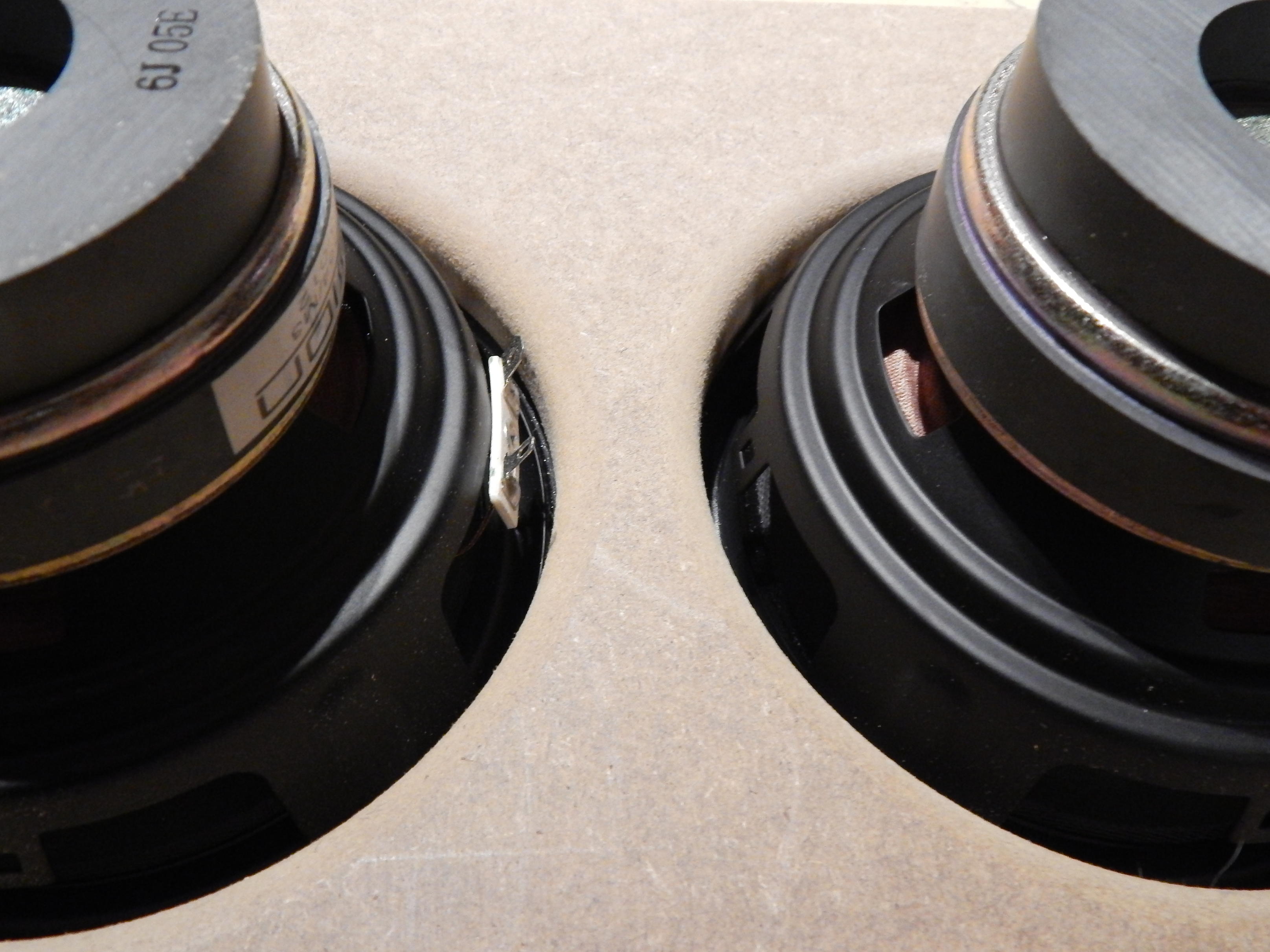

Mein neues Projekt hört auf den Namen GranDuetta. Bin gerade am schleifen.
Anhang anzeigen 478279Anhang anzeigen 478280Anhang anzeigen 478281
Moin Schuelzken,
na brat mir doch einer.....wenn das keine Trümmer werden. Was haben sie denn für Maße und was machst mit den Dütten?
Gruß
e-ding
Na wenn ich mir die Fräsung für den ER4 so anschaue und dann mit meiner D7 vergleiche, werden das schon ganz schöne Klumpen. ;)
Nabend Leutz,
die Größe ist wahrhaftig imposant.
Außenmaße: Höhe 1400mm, Breite 400mm, Tiefe 500mm.
Werde sie auf 40mm Rollen stellen.
Ca. 215 Liter Netto Volumen, Reflexschachtfläche 156cm² mit 355mm Länge.
23 Liter für HT/MT, der Rest für den Tiefton.
Fronten aus 25mm MDF, alles andere 22mm MDF. Sind ordentlich schwer.
Bericht hab ich auch angefangen und jede Menge Bilder gemacht.
Kein aktueller Boardie bei Udo hat die Klopper.
Für die Dütten Gehäuse habe ich schon eine Anfrage.
Übrigens, habe mir die White Pearl von Klaus anhören können. Hat die gleiche d'Appolito Kombi.
Gruß schuelzken
